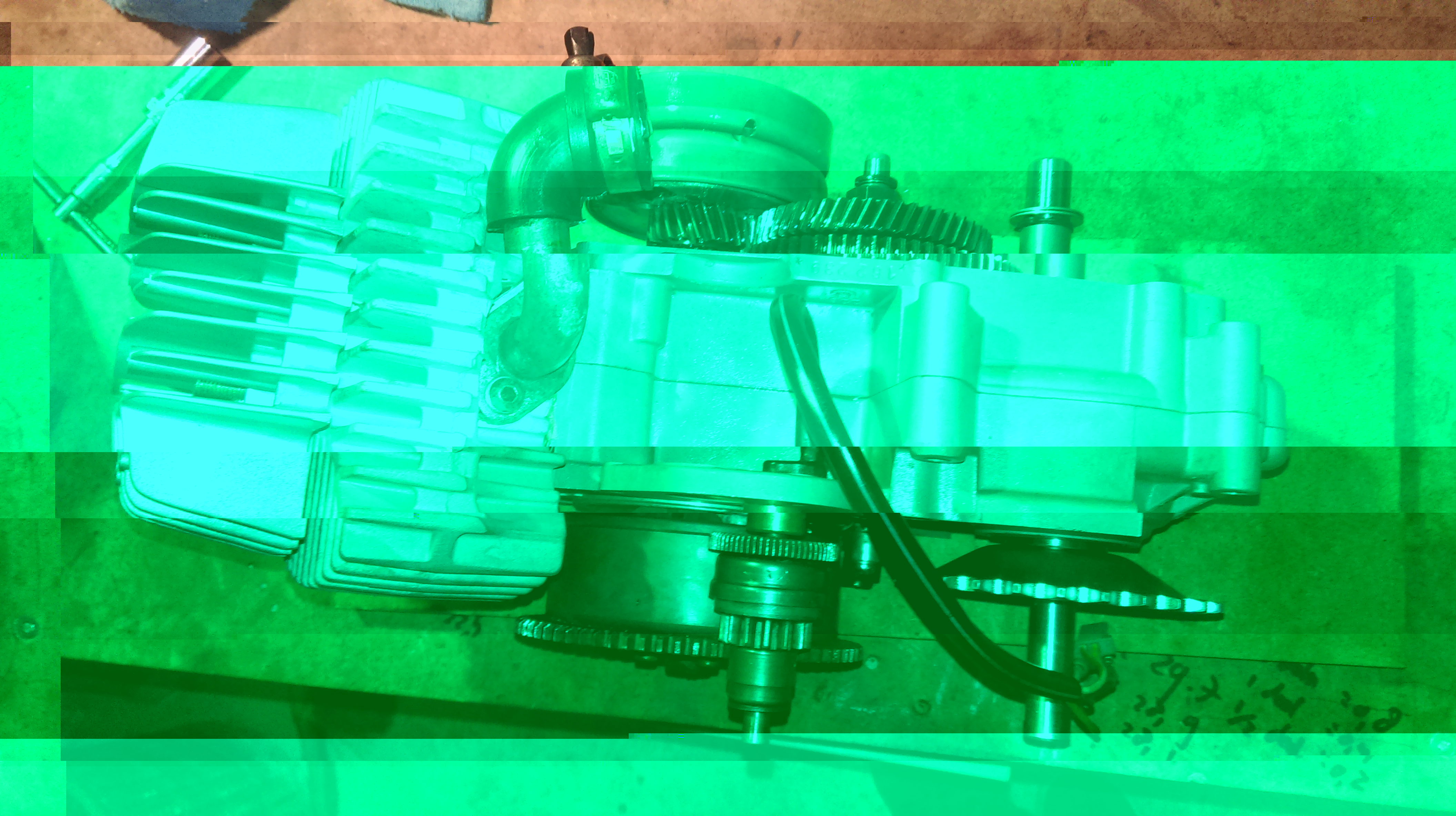

Avond!

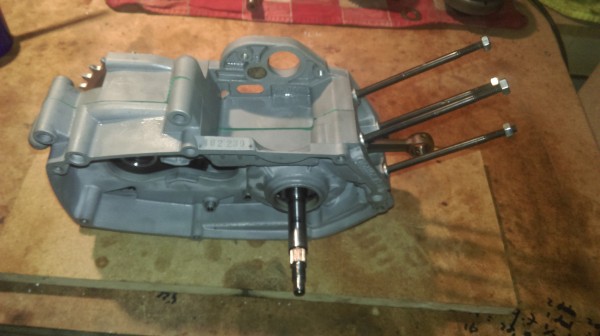

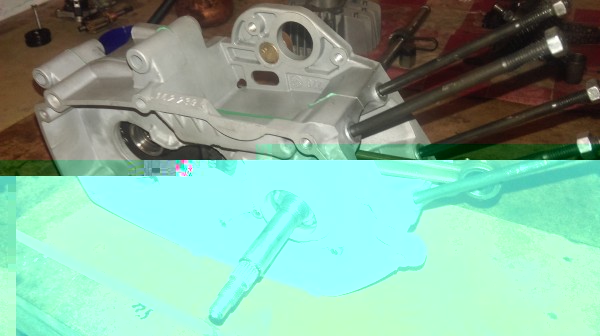

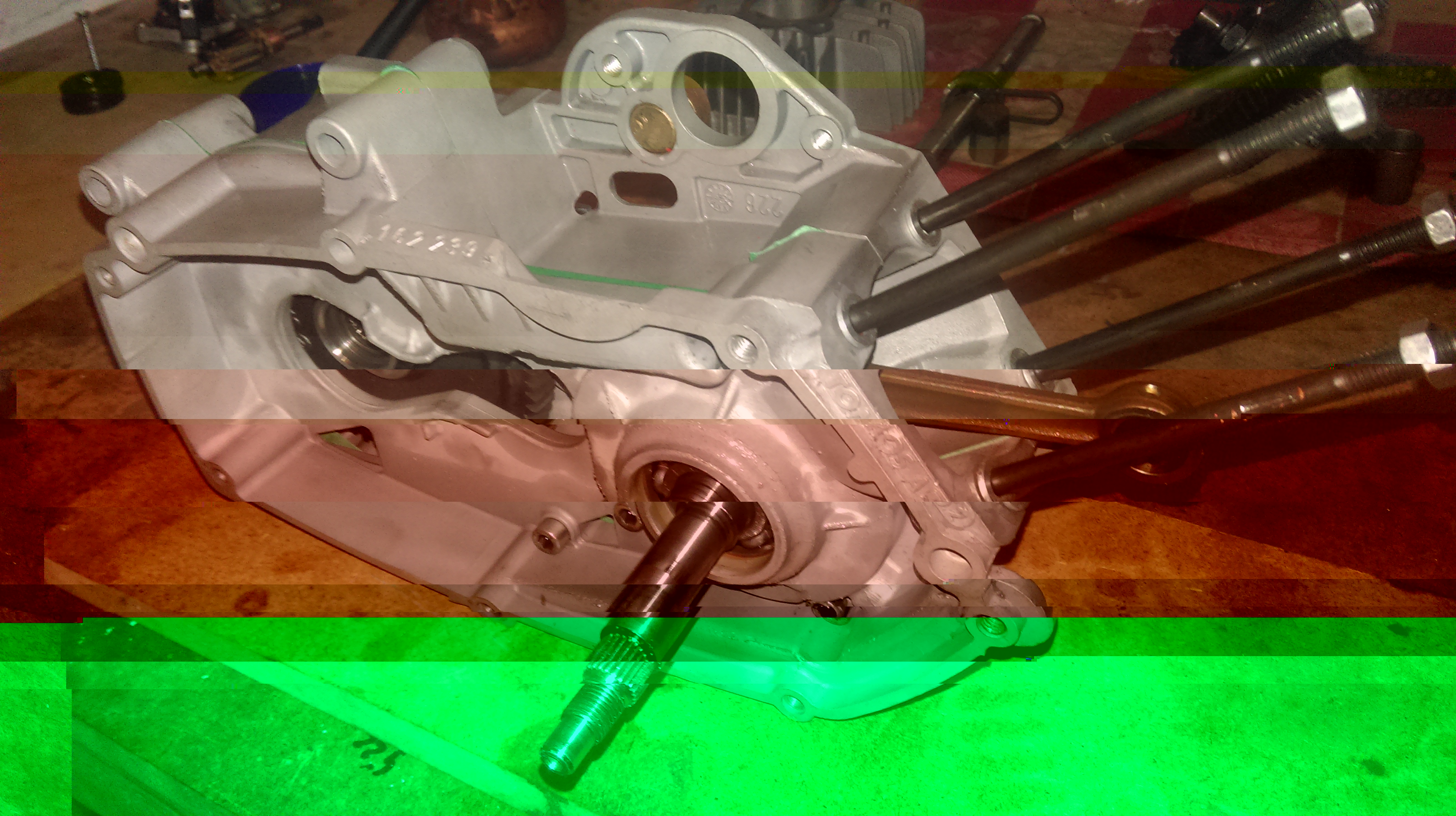

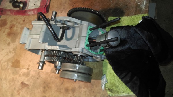

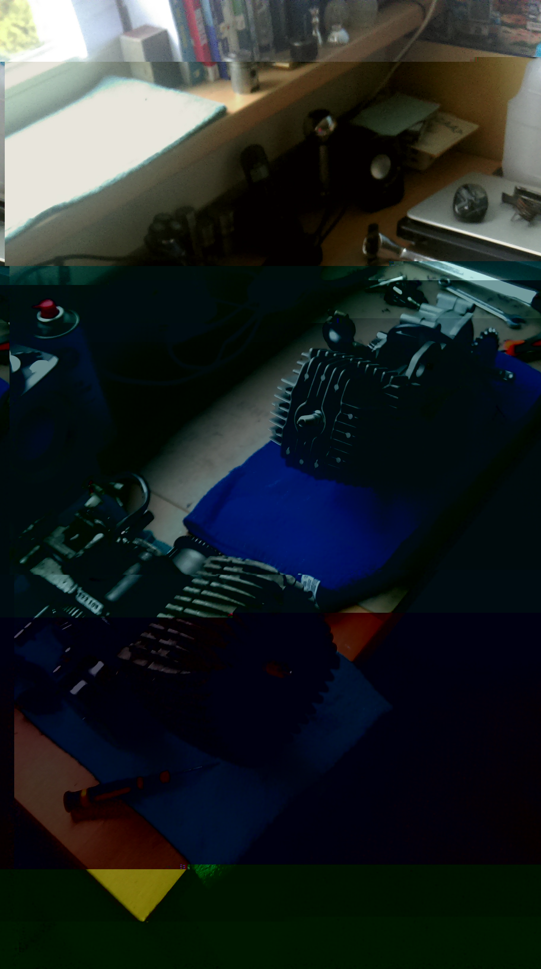

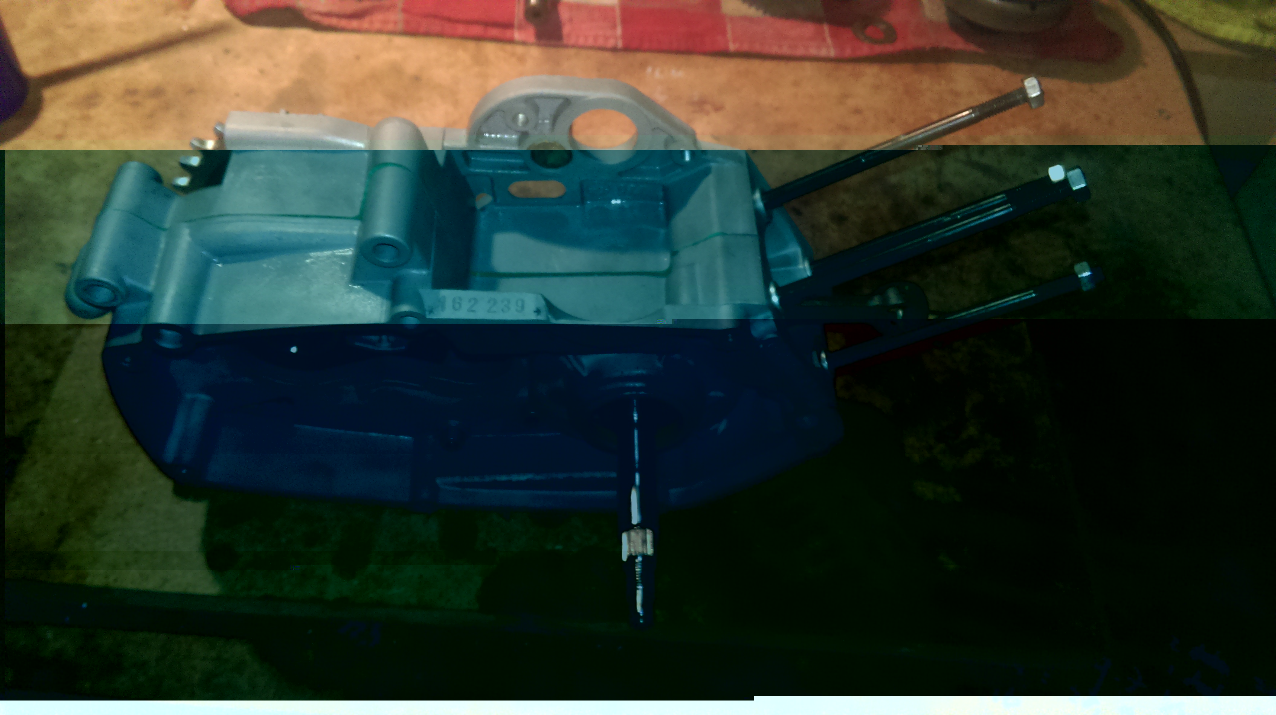

Na het ontvangen van de nodige delen en het wachten tot de lagertjes een paar dagen in de vriezer hadden gelegen, ze in de carters geplaatst. Met de brander het carter warmgestookt, bevroren lager erop/in leggen, kleine tik met een lagerklopper voor de zekerheid en alles weer tot kamertemperatuur laten komen, zitten perfect :)

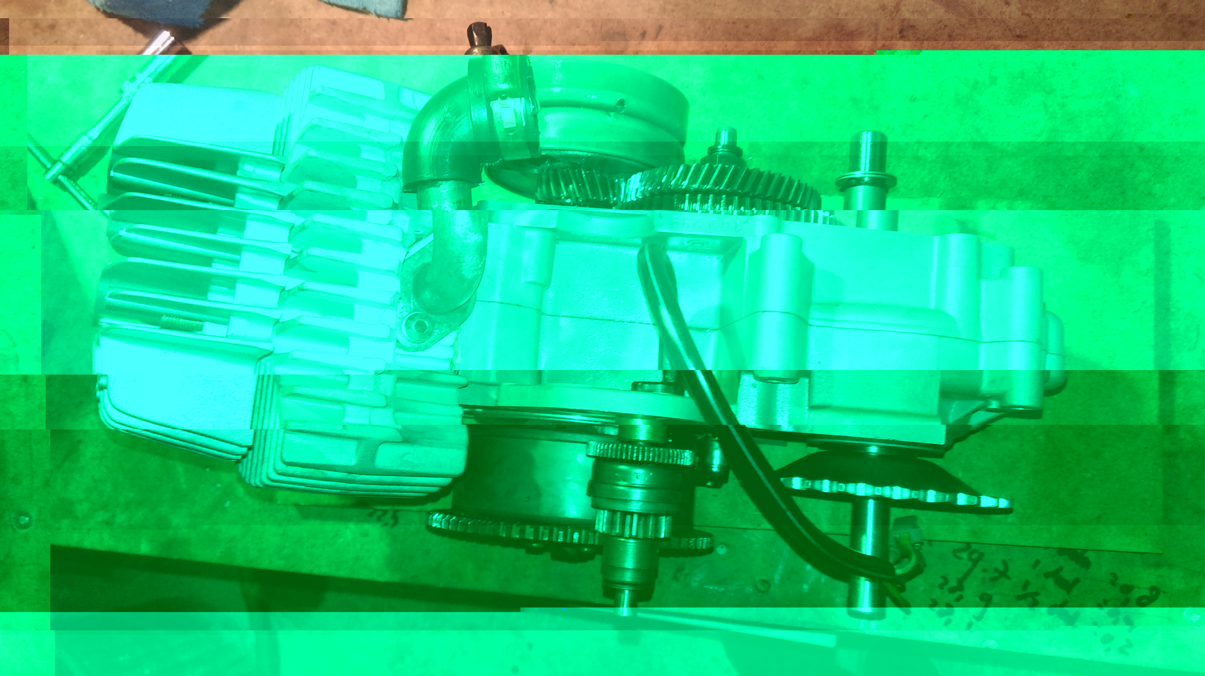

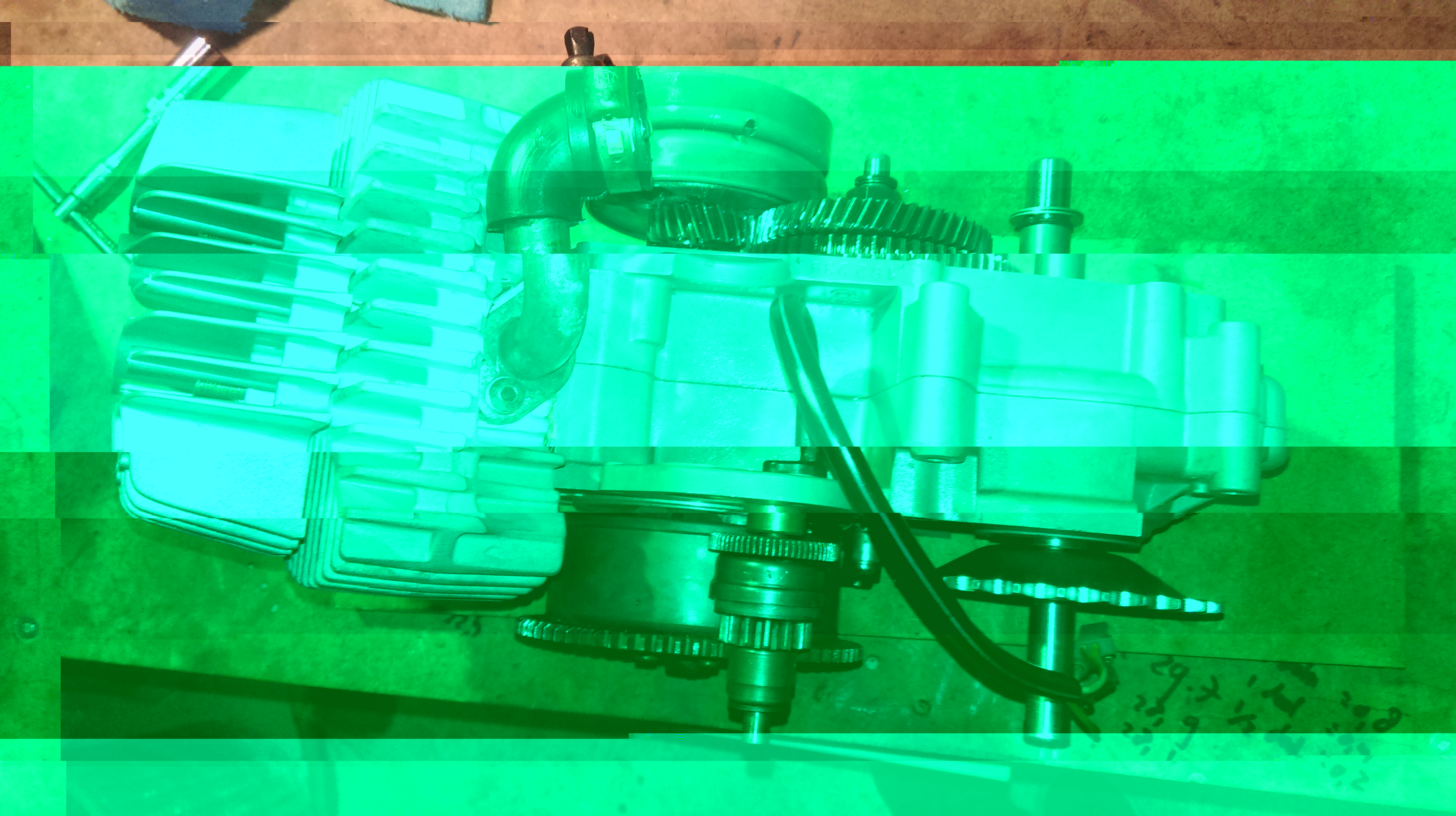

Daarna de twee helften maar weer tegen elkaar aan gezet, eerst uiteraard aandrijftandwiel in het lager persen, krukas (ook bevroren erin gedrukt) en pakking ertussen en daarna kon alles zo worden aangedraaid. Elke kant van de krukas even een slagje met de rubber hamer, en het geheel draait als een zonnetje! Ziet er ook niet verkeerd uit, al zeg ik het zelf..... 8)
Blok
Blok
Daarna geprobeerd om de keerringen erin te drukken, beide kanten helemaal verpest :( Keerring ging er meteen al scheef in en er was geen redden meer aan..... Dus maar weer een aantal nieuwe bestellen, en hopen op een goede tip van jullie ;(

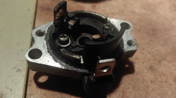

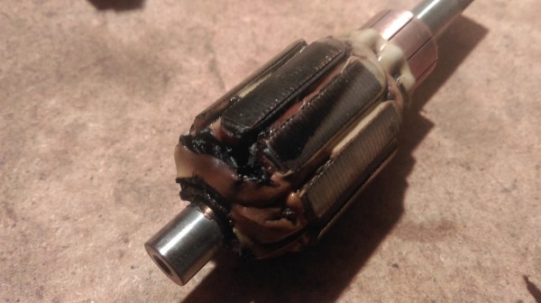

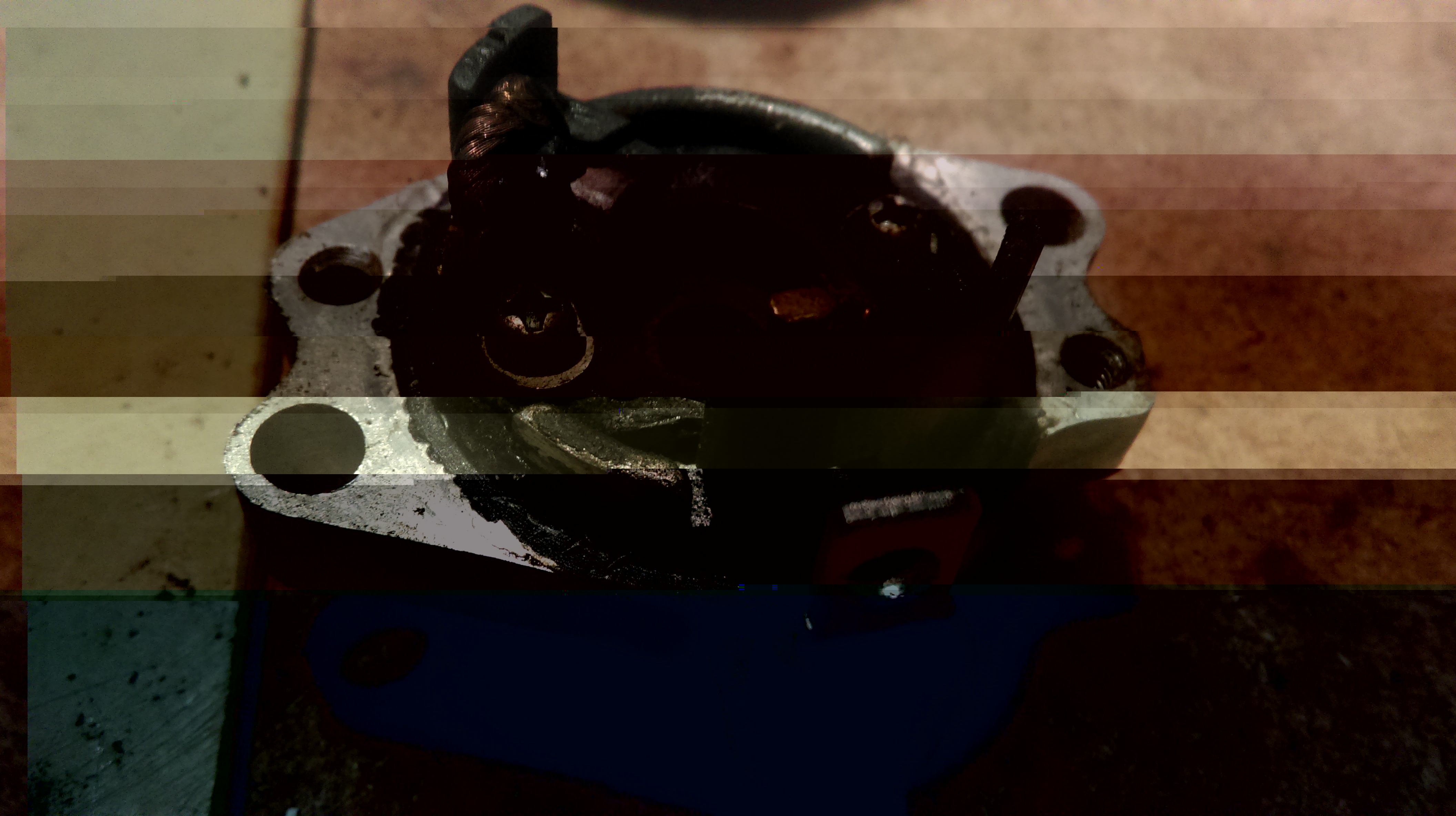

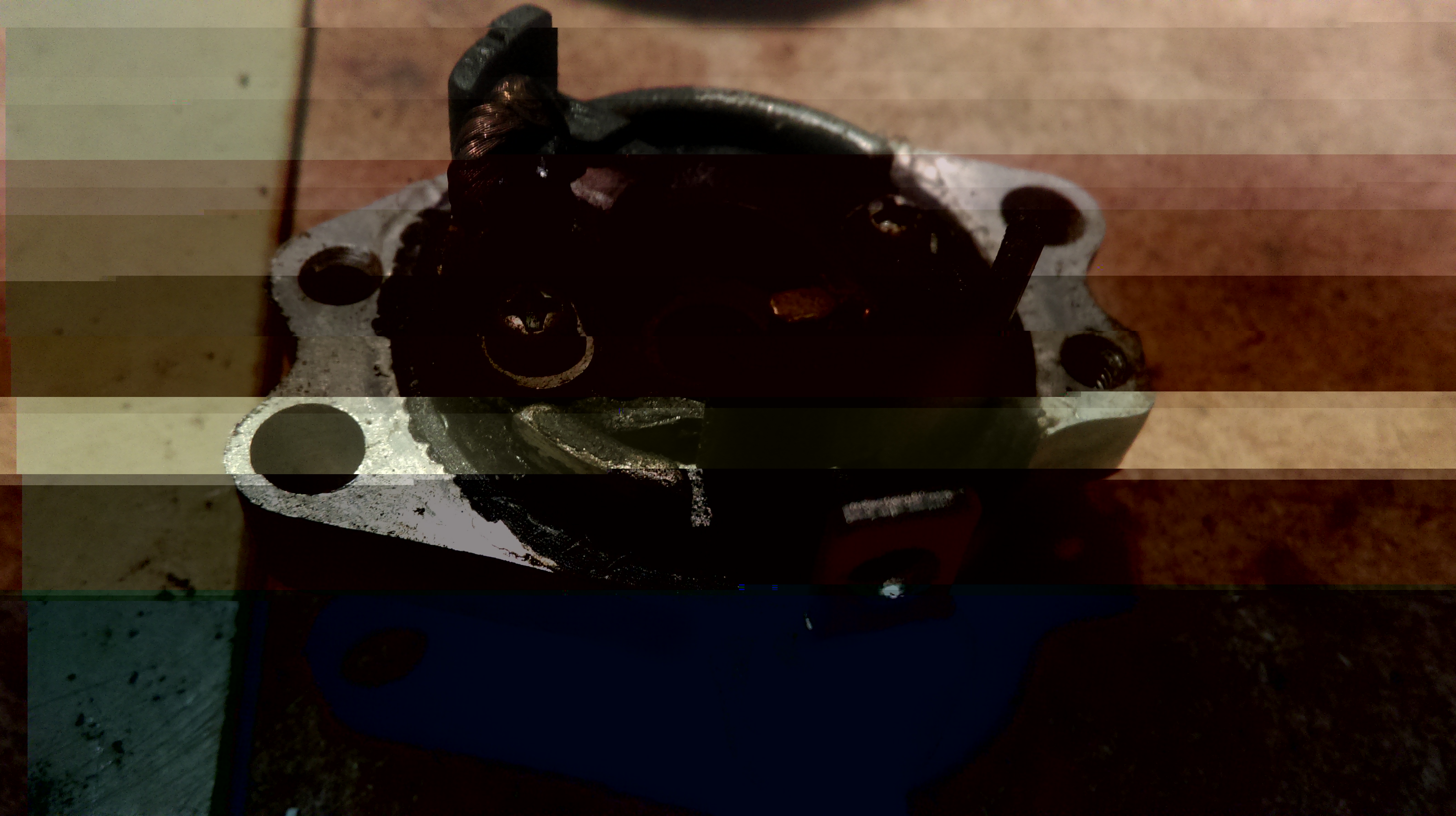

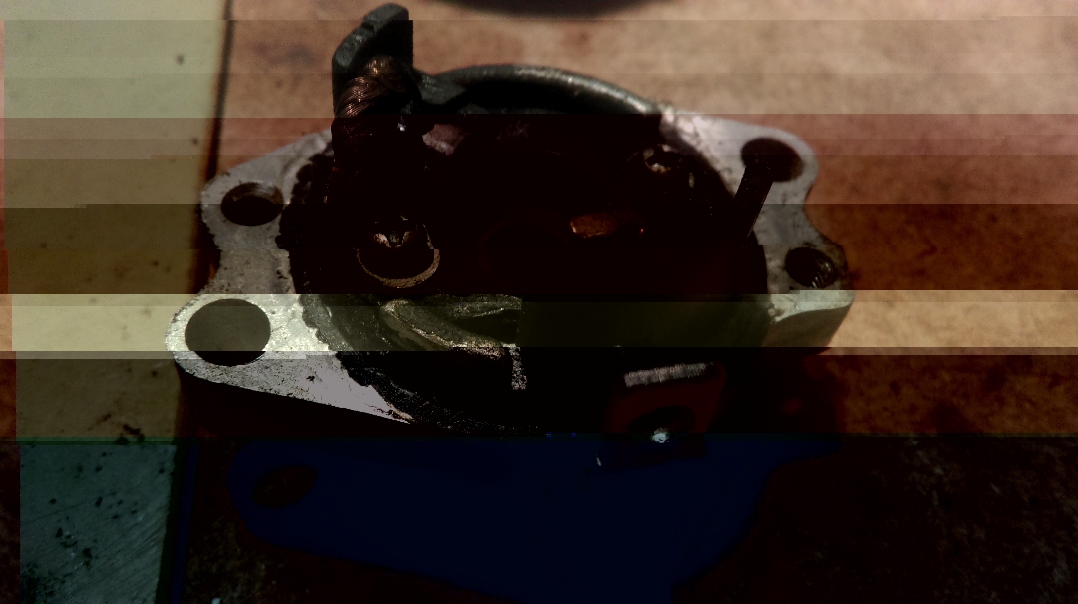

Ook de (niet werkende) startmotor even bekeken, de oorzaak bleek niet heel erg lastig te ontdekken.
Zoek de koolborstel:
Startmotor
Zoek de verdwenen stroom:
Anker
Op zich geen enkel probleem, kan bij het omwisselen immers gewoon de startmotor van mijn huidige blokje erop zetten :mrgreen:

Berichtdoor ief » 05 apr 2016 22:02
Mooi bezig!
Meer vraag als tip maar zou het niet handiger zijn de keerringen eerst in de carters te plaatsen?
Niet dat het zo niet zou moeten kunnen maar dan kan je er beter bij of mis ik een ander nadeel?

Berichtdoor Japie » 06 apr 2016 22:08
Vaak moet je bij het plaatsen van de carters toch een beetje wrikken en daarna een tikje op de krukas geven om hem te centreren.
Dan zou in principe de afdichtlip ook wat heen en weer bewegen, wat zijn levensduur niet echt ten goede komt in mijn ogen. Wanneer de krukas etc er al in zit heb je wat meer geleiding en houvast.

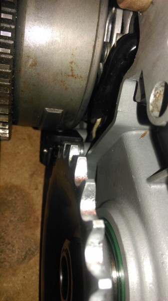

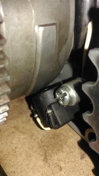

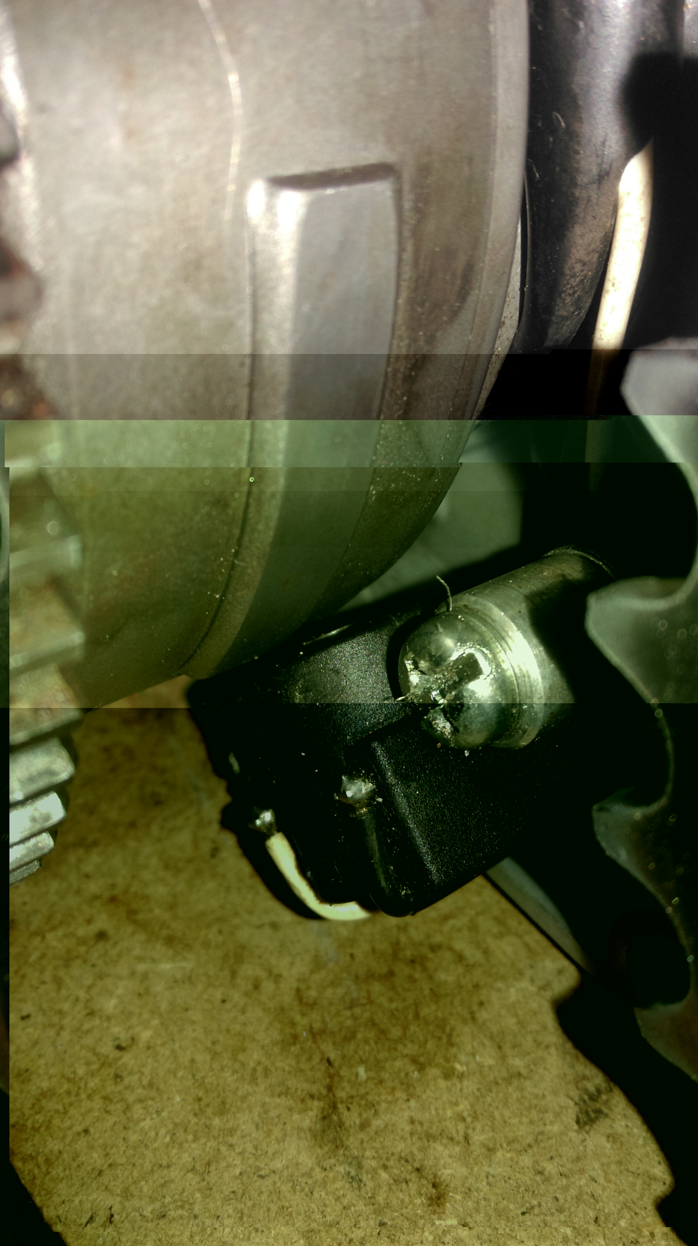

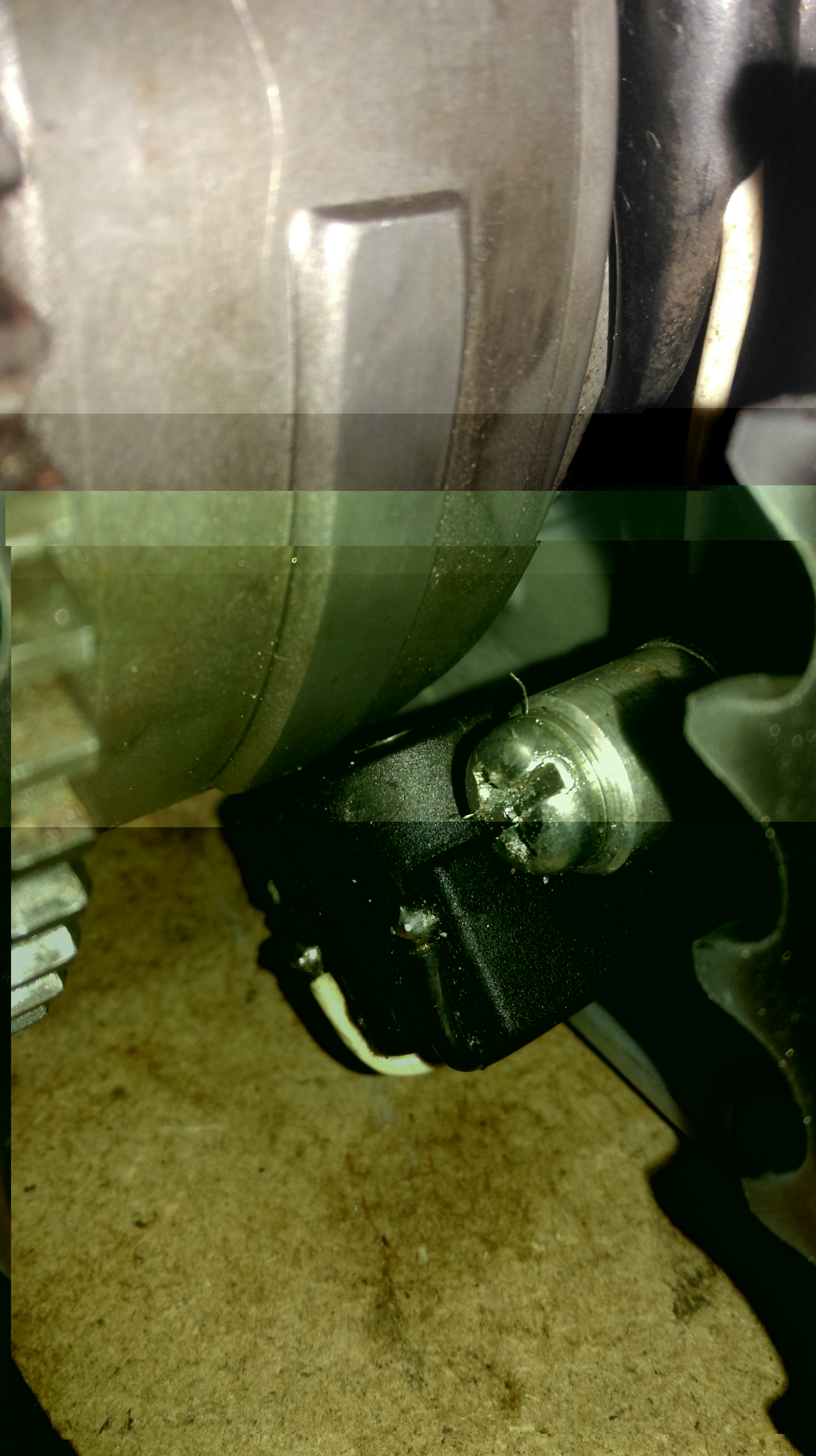

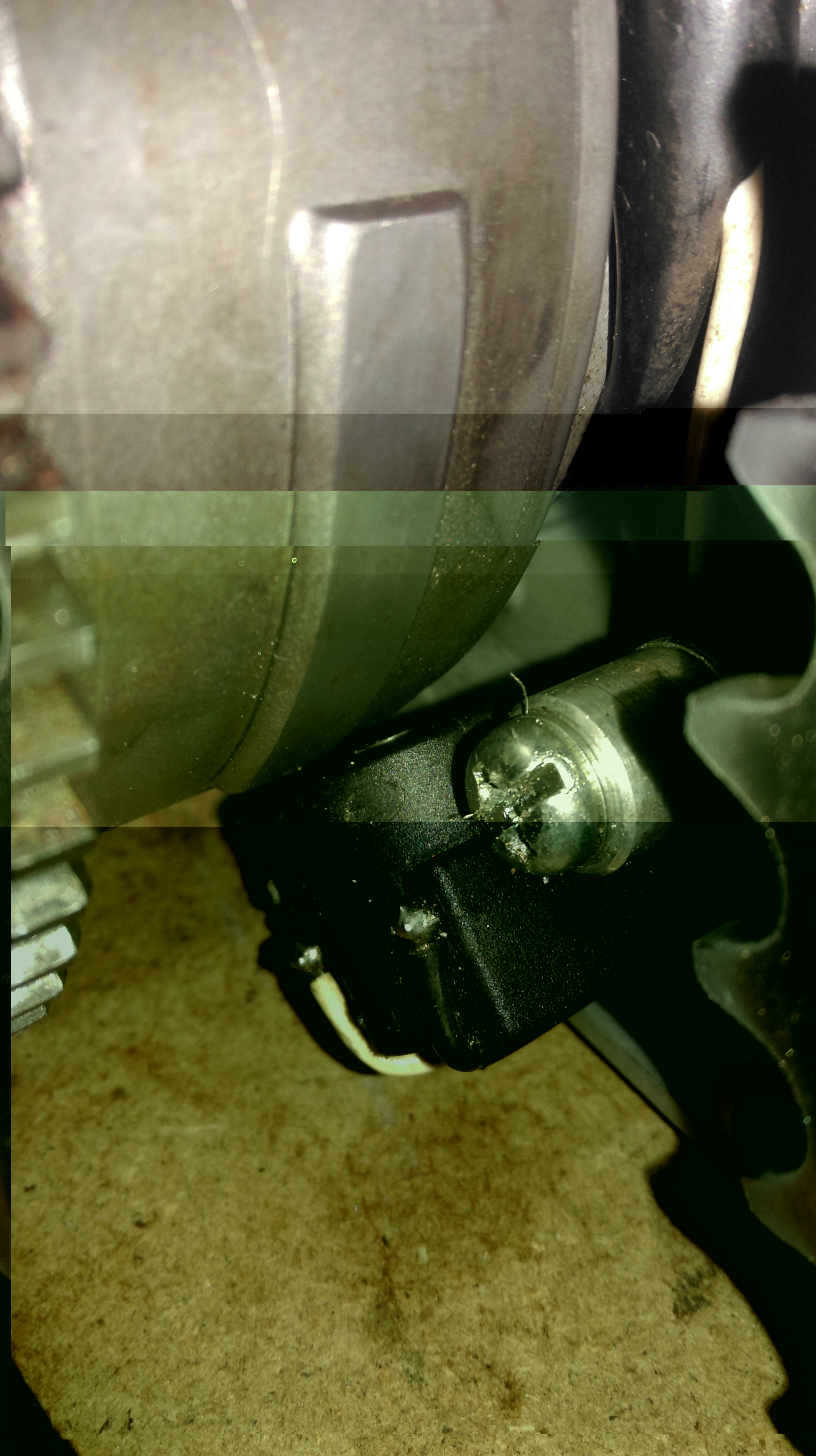

Daarna maar de ontsteking teruggezet, waarbij mij opviel dat de "uitstulping" voor de pick-up niet echt in lijn zit met de pick up zelf. Nu heb ik het vliegwiel weliswaar amper aangedraaid, maar toch nog een afstand die groter is dan de afstand die het vliegwiel verplaatst bij het aandraaien. Klopt dit wel?
Pick up
Pick up
Voor de rest de koppeling etc. er ook weer ingezet, begint langzaam weer een nuttig blokje te lijken....

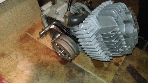

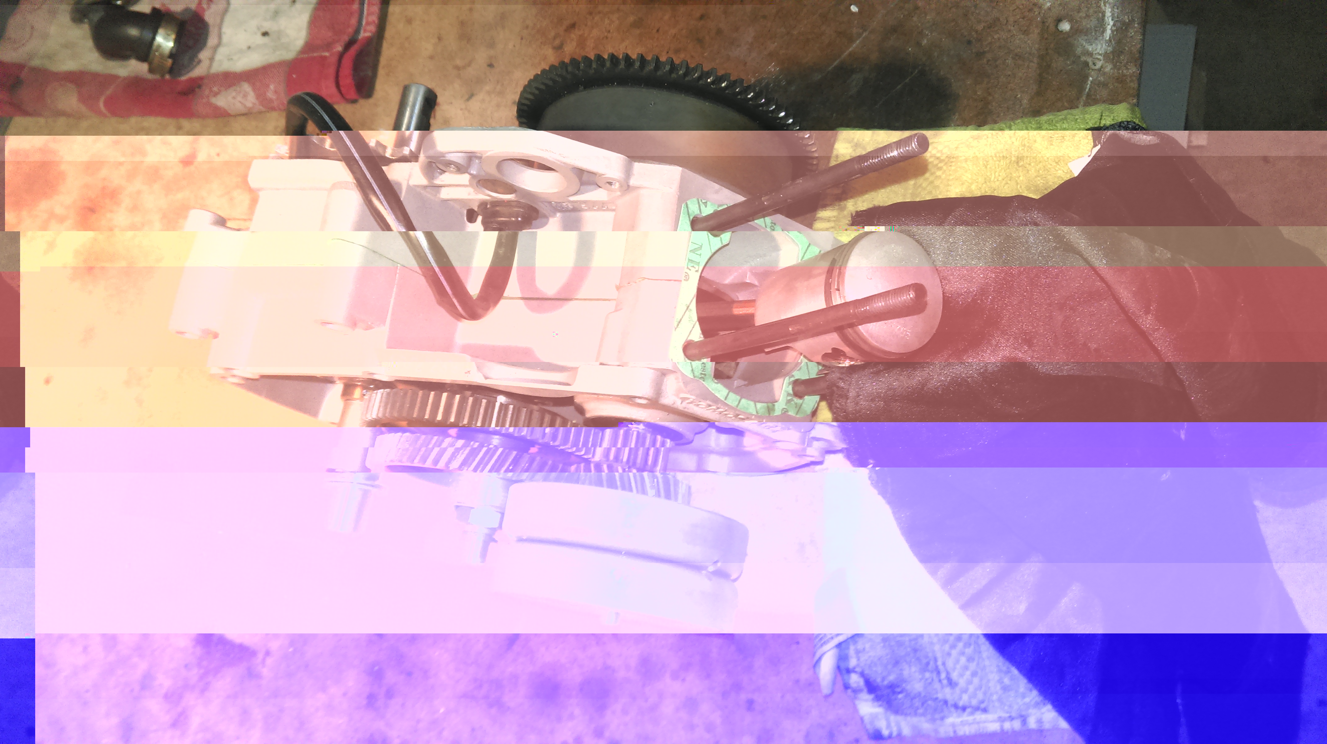

De cilinder is trouwens gestraald en heel mooi geworden, maar de carterkap is een gevlekte bende geworden. Lijkt wel alsof er een hele harde pantserlaag op zit, want met een breekmesje kun je wel tot het aluminium krabben. Iemand een idee hoe ik dit eraf kan krijgen? Stralen lukt niet....
Blok
In ieder geval,
Fijne avond

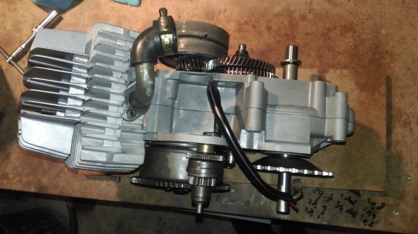

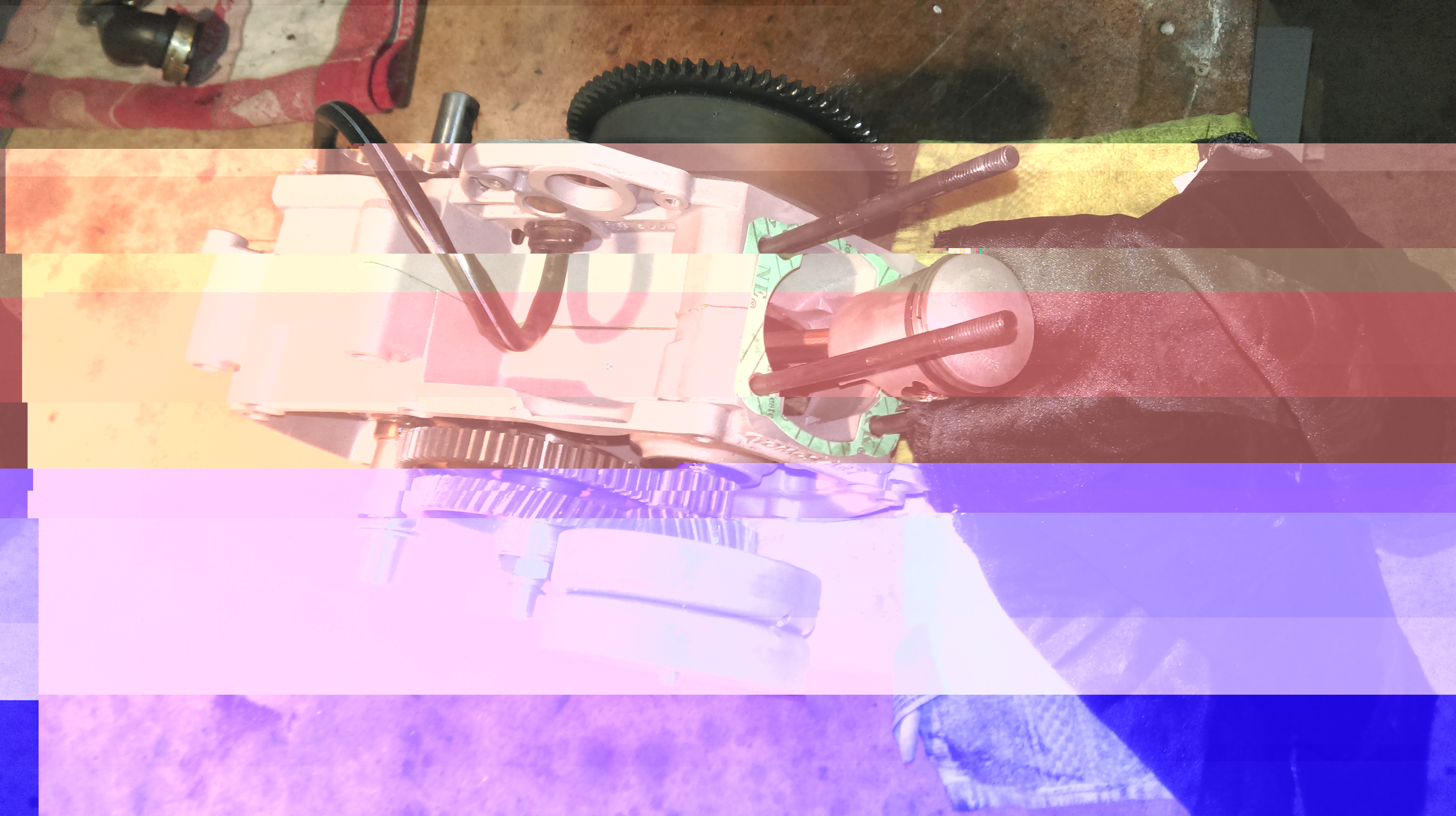

Gestraalde cilinder zit weer op zijn plek, kopje zit er ook op en alle aandrijving en ontsteking zit ook weer zoals het hoort. Pick-up streepje op vliegwiel zit niet steeds niet voor de sensor, maar dat zal dan wel :P

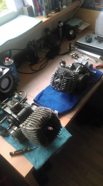

Even wachten tot ik een weekendje vrij heb, dan kan ik alles omwisselen. De rechter carterkap krijg ik niet meer netjes, dus ga die van mijn huidige blok gebruiken. Dat uitwisselen is geen probleem toch?

Ik heb me laten vertellen dat dan de speling van de krukas niet meer kan kloppen ivm de shims die het opvullen bij de lagers. Maar dat wordt gewoon een kwestie van proberen.

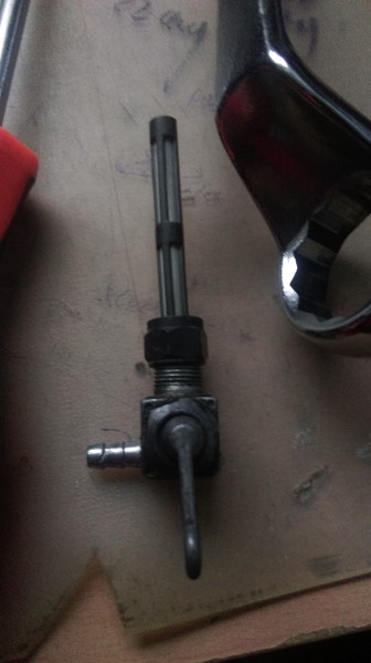

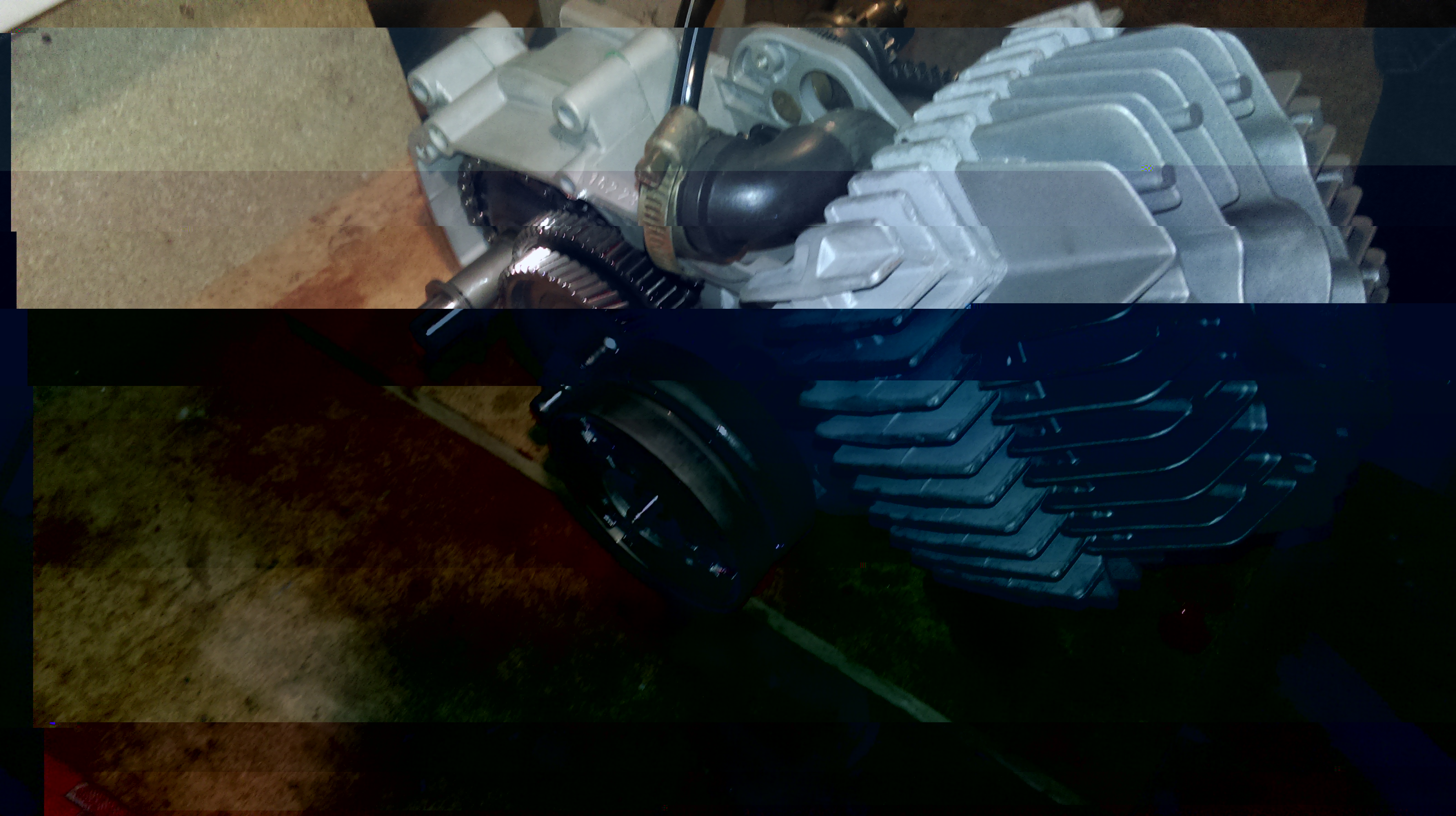

De blokjes zijn omgewisseld, de gereviseerde loopt als een zonnetje. De pick-up sensor zat inderdaad verkeerd, de opvulbussen hoorde tussen de sensor en het carter (overigens een foutje op de exploded views van Tomos zelf).

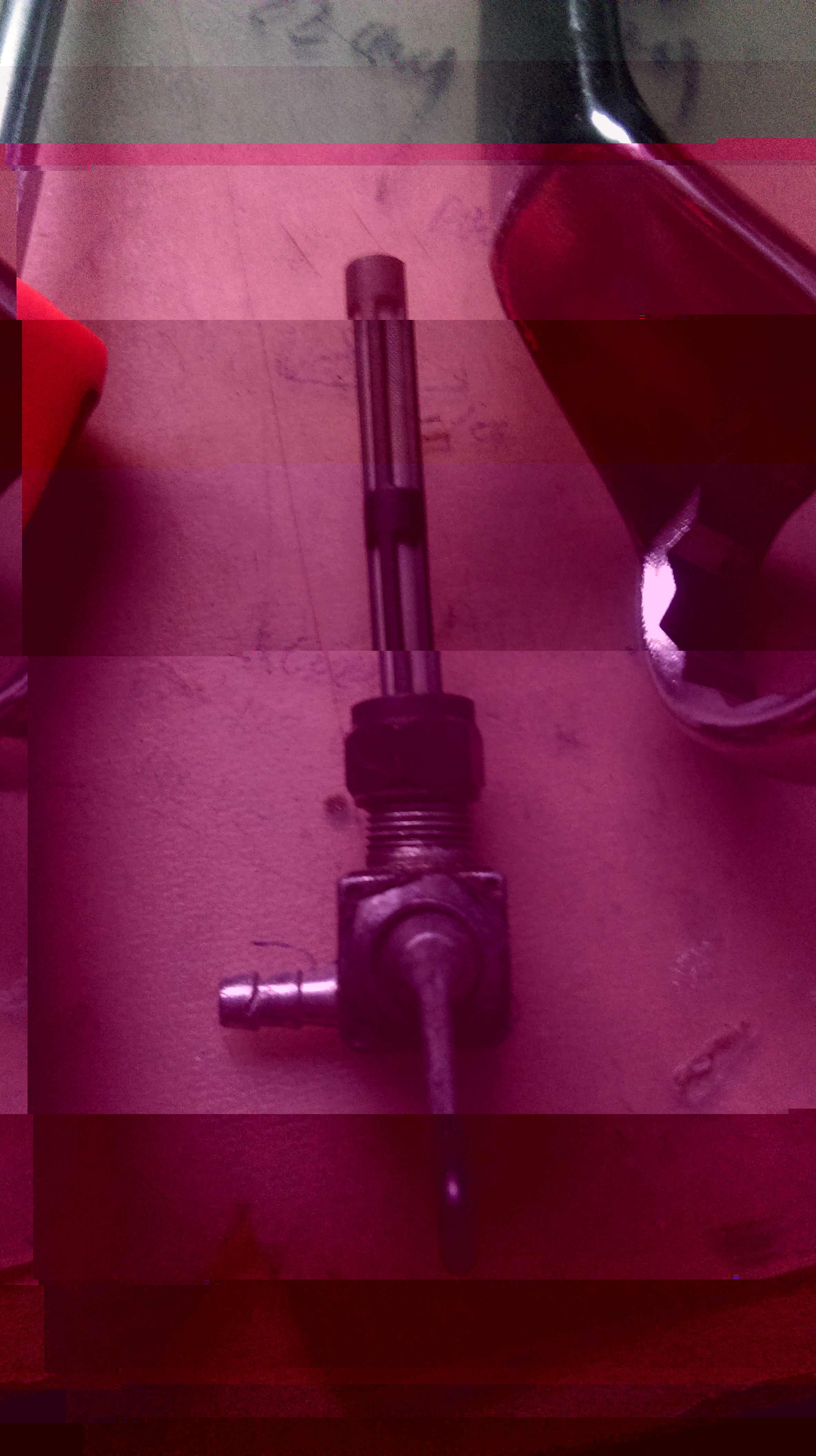

Kraantje ook meteen schoongemaakt, ineens werkte mijn reserve weer :x
Kraantje

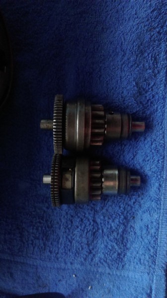

Kleine fun fact, wist je dat er tussen 2005 en 2008 een wijziging is geweest van type bendix? De oude versie is langer, heeft andere tanden en ze zijn niet uitwisselbaar.......
Bendix

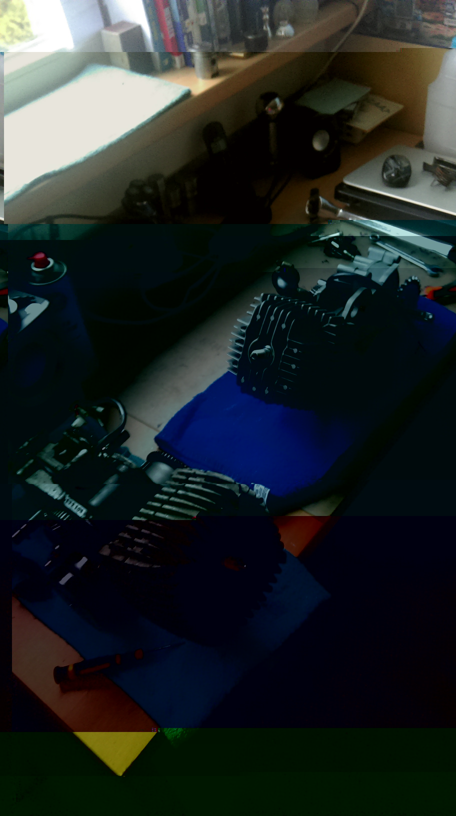

Het geheel werkt exact als ik wilde, rijdt netjes 50 maar trekt mooi op en maakt bijna geen geluid. Alleen de sproeier afstellen, zit nu 56 in :mrgreen: Ook ziet de gereviseerde er een stuk beter uit....
Blokken

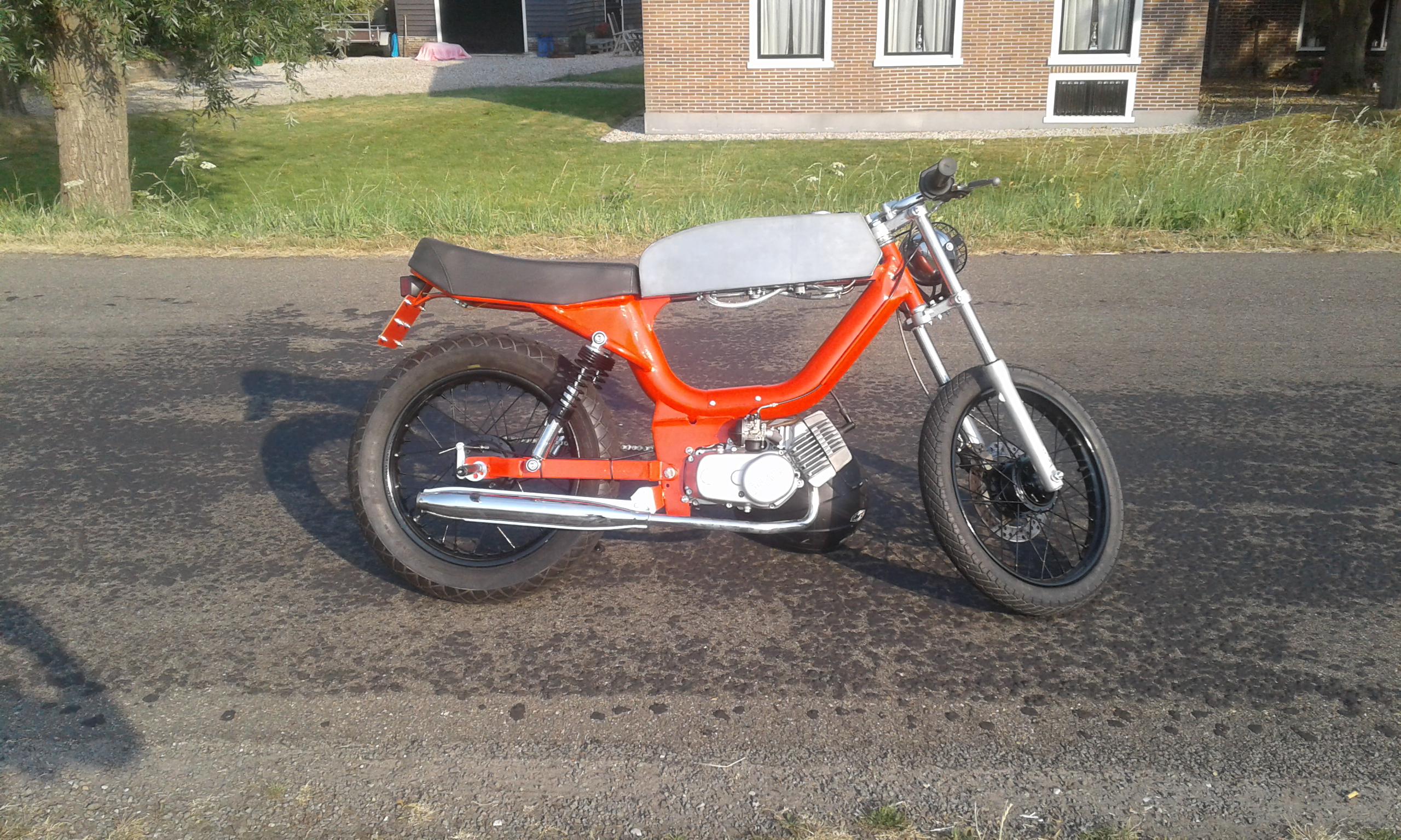

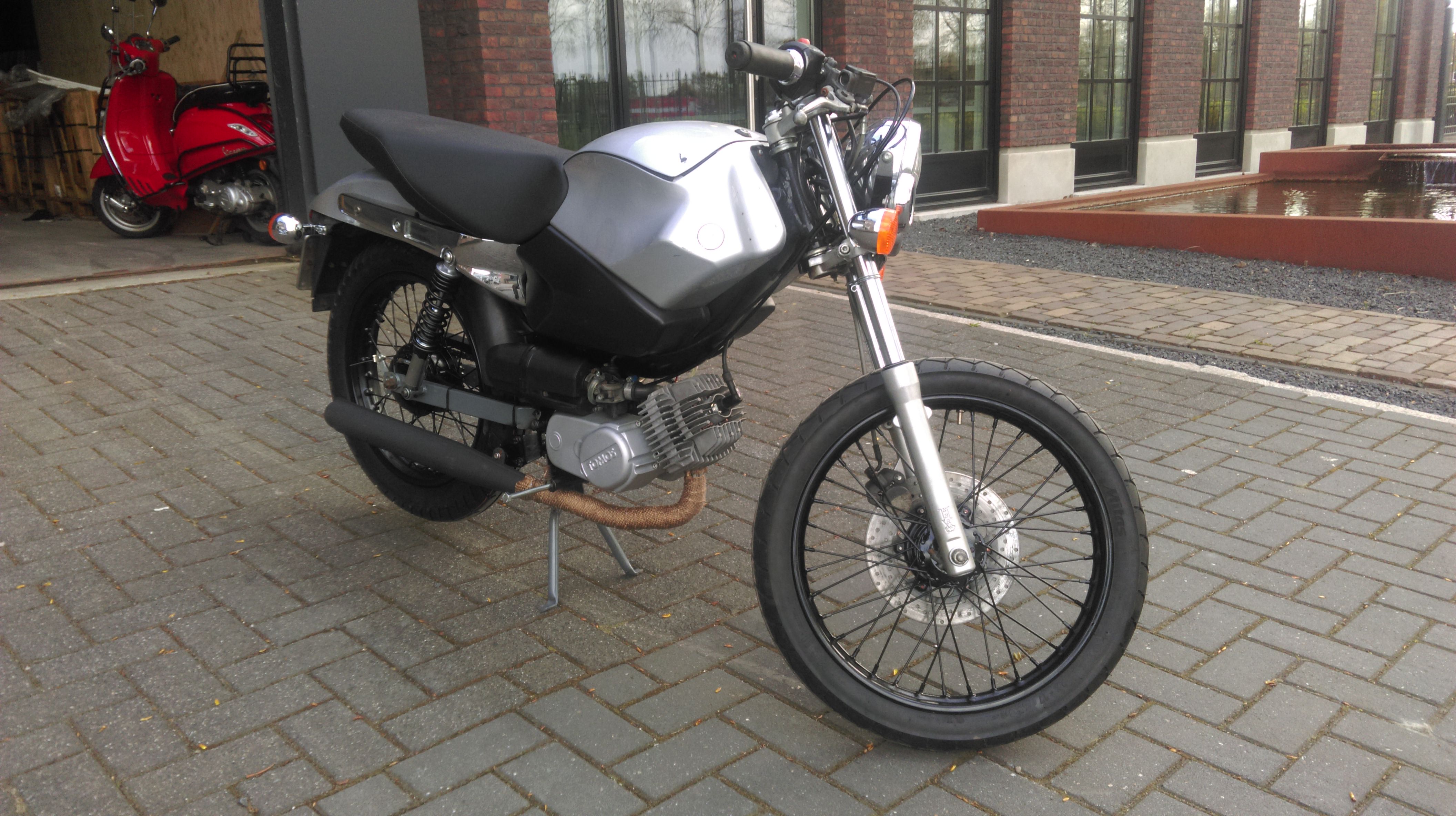

Berichtdoor Japie » 27 jun 2017 18:39

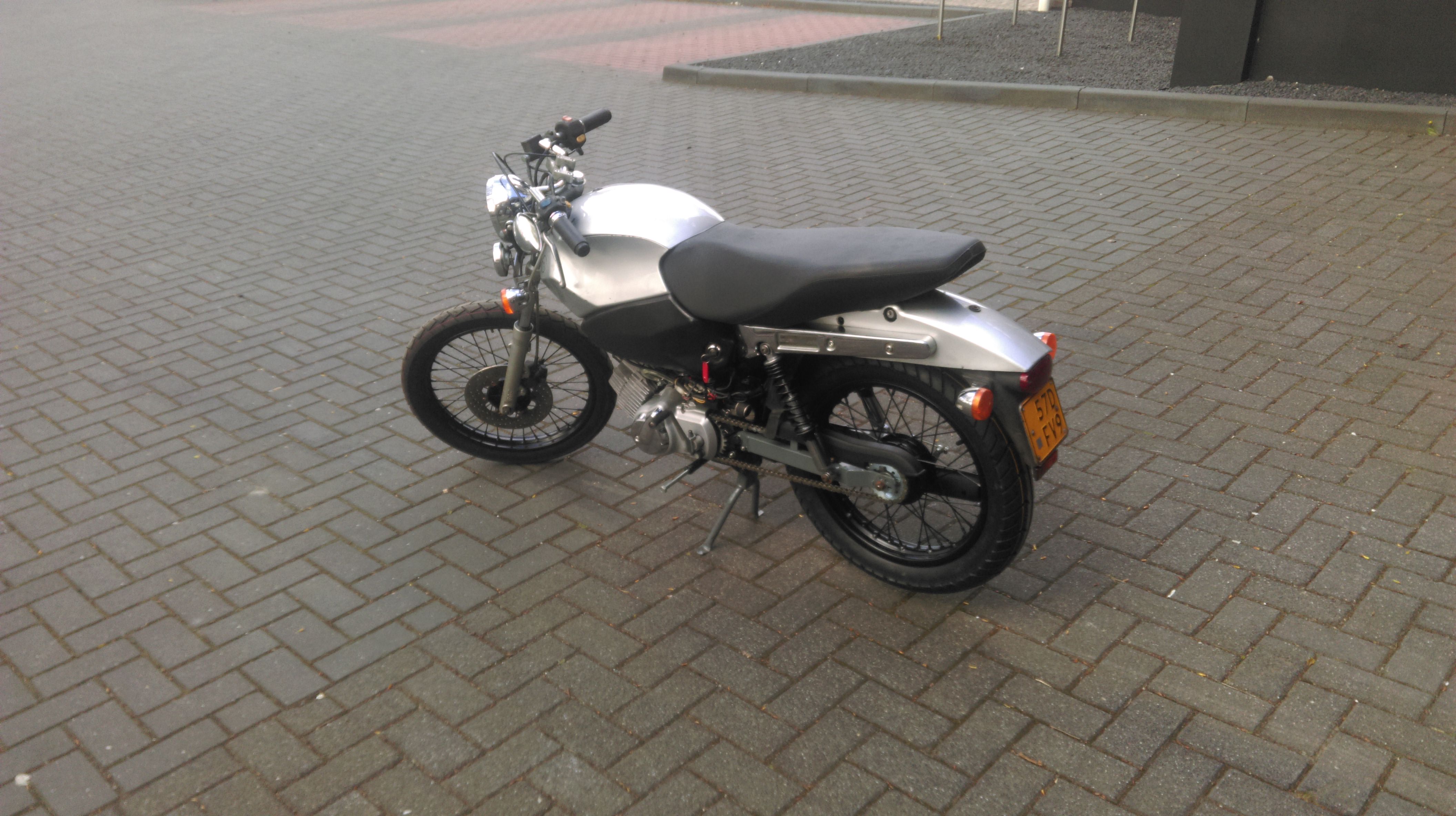

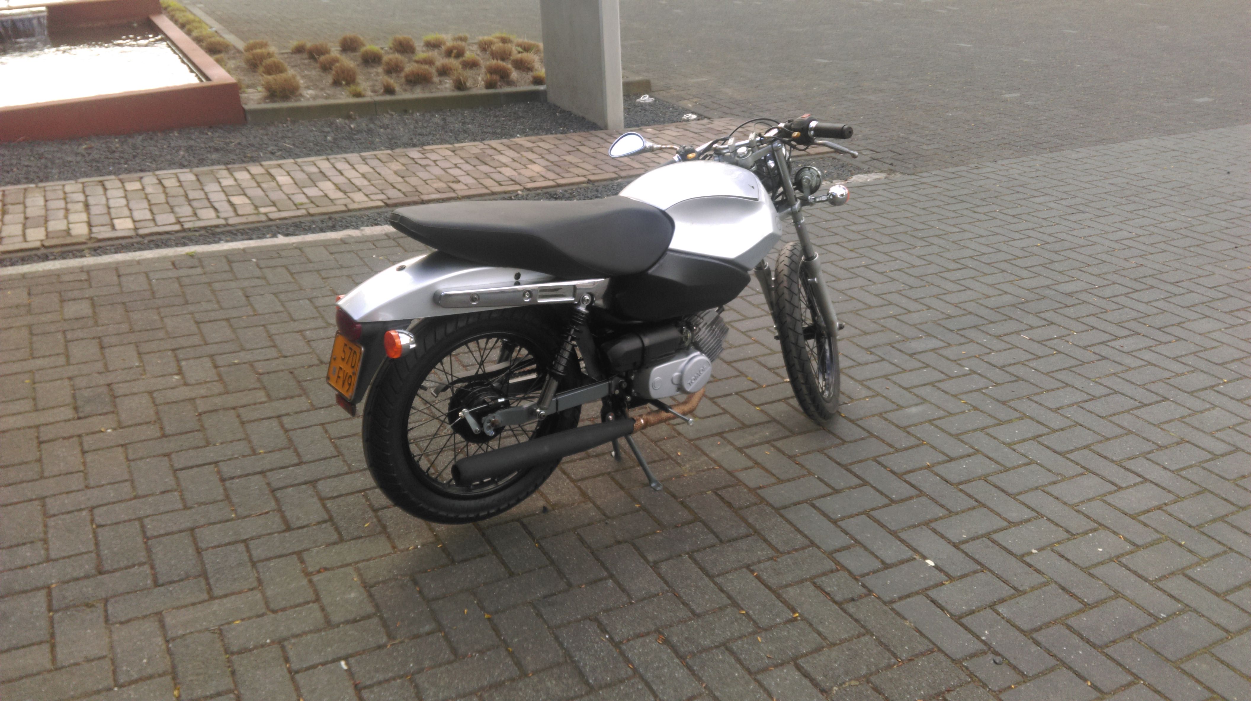

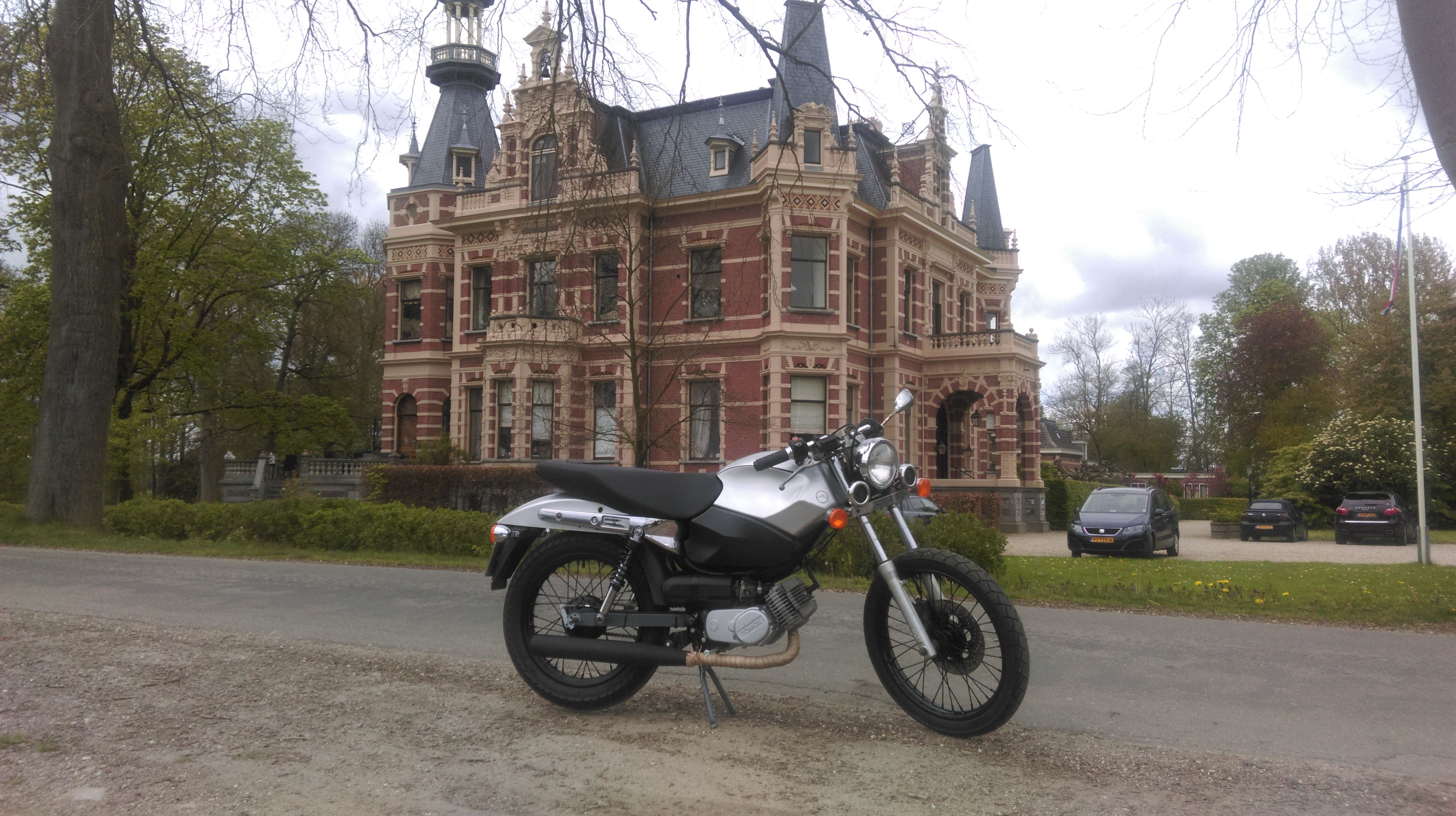

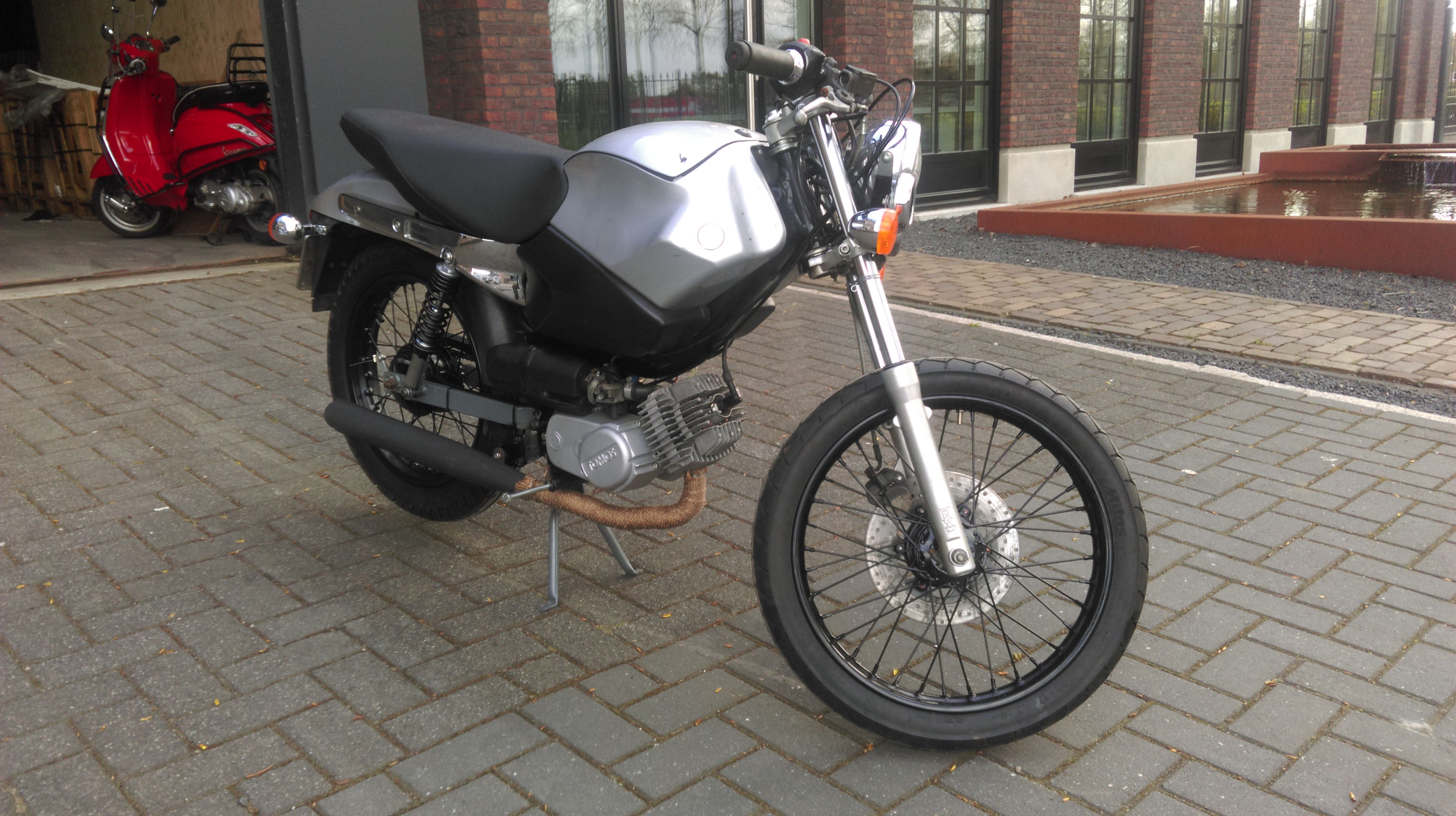

Zo, tijdje geleden
De Streetmate is ondertussen eens flink aangepakt. Motorblokje gereviseerd, cilinder ietwat bijgewerkt en nieuwe lagers, keerringen etc.
Alles (op het frame na) is gestraald en meermalen gespoten, waarbij de chromen velgen zwart zijn gemaakt.
Vervolgens alles teruggezet met uiteraard nieuwe boutjes en moertjes, nieuwe achterbruglagers, remkabels, remblokken, elektra bijgewerkt en voorvelg vervangen voor een ander exemplaar (deze heeft een kleinere naaf en grote remschijf, stoerder :) ), nieuwe schokbrekers en zelf een uitlaat gebogen en gelast met een demper van een S25, voor een mooi diep geluid en behoorlijk knappe prestaties.
Genoeg geluld, plaatjes van het eindresultaat van de klusperiode:

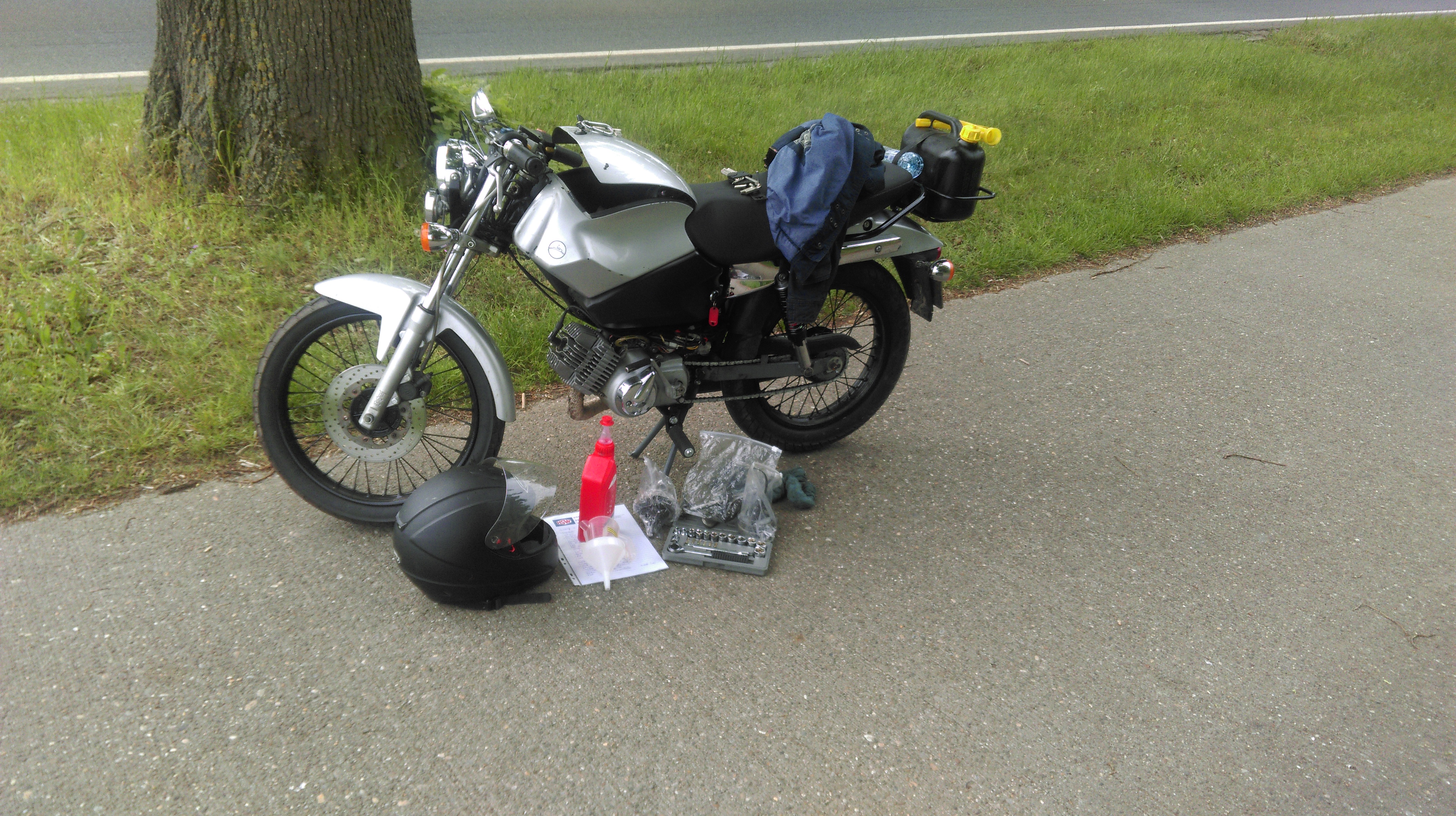

Vervolgens ermee op vakantie geweest, vanaf Amsterdam naar Duitsland (Kleef) gereden en vervolgens via Rotterdam weer terug in een paar dagen.
Natuurlijk kon sleutelen niet uitblijven, na alle heuvels gaf de koppeling het op.... Gelukkig had ik een reservekoppeling bij me en kon ik al snel weer doorkachelen. Voor de rest op wat losgetrilde onderdelen geen pech gehad :D

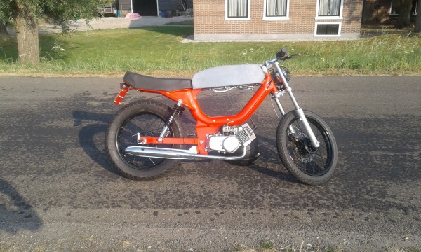

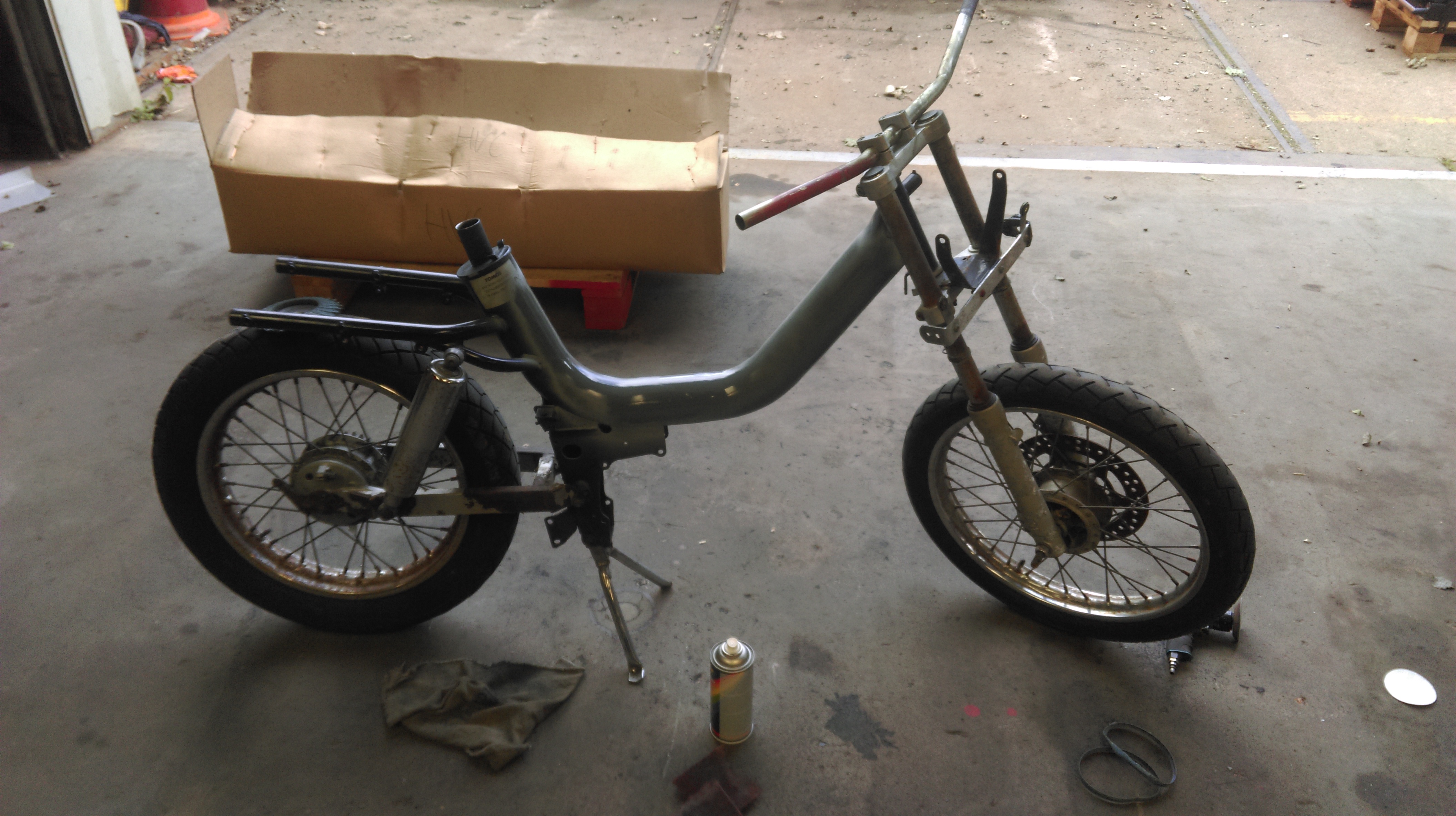

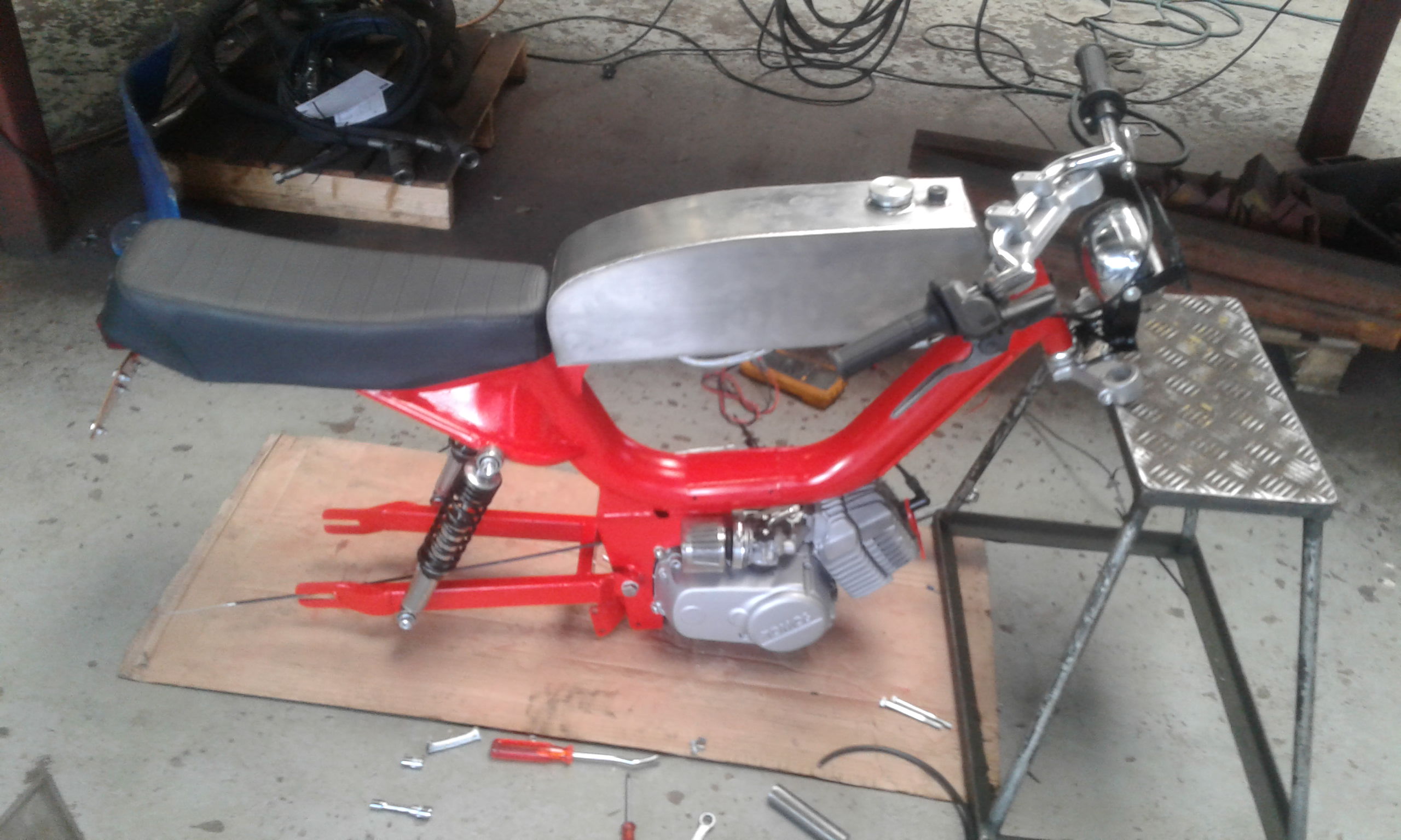

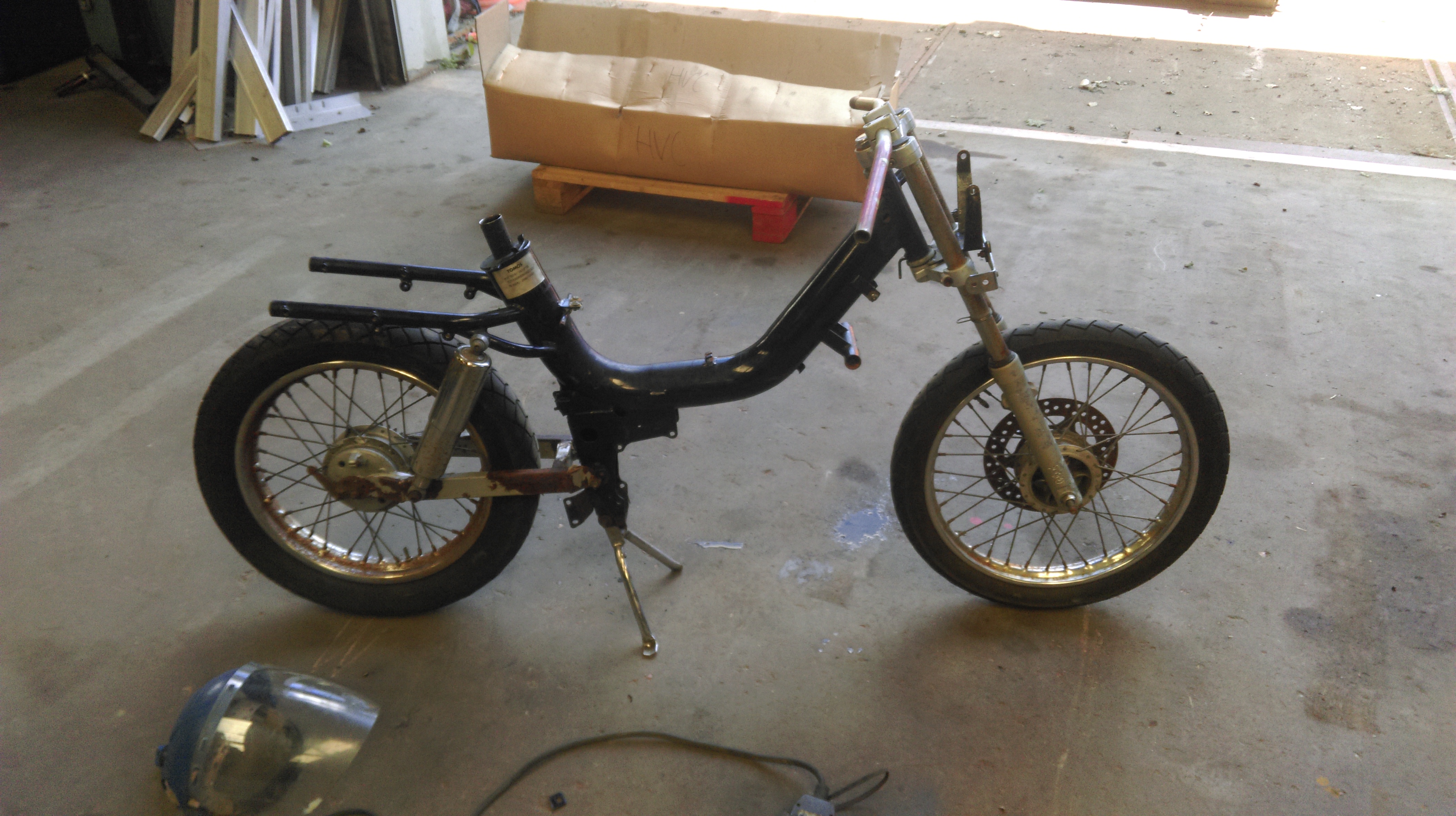

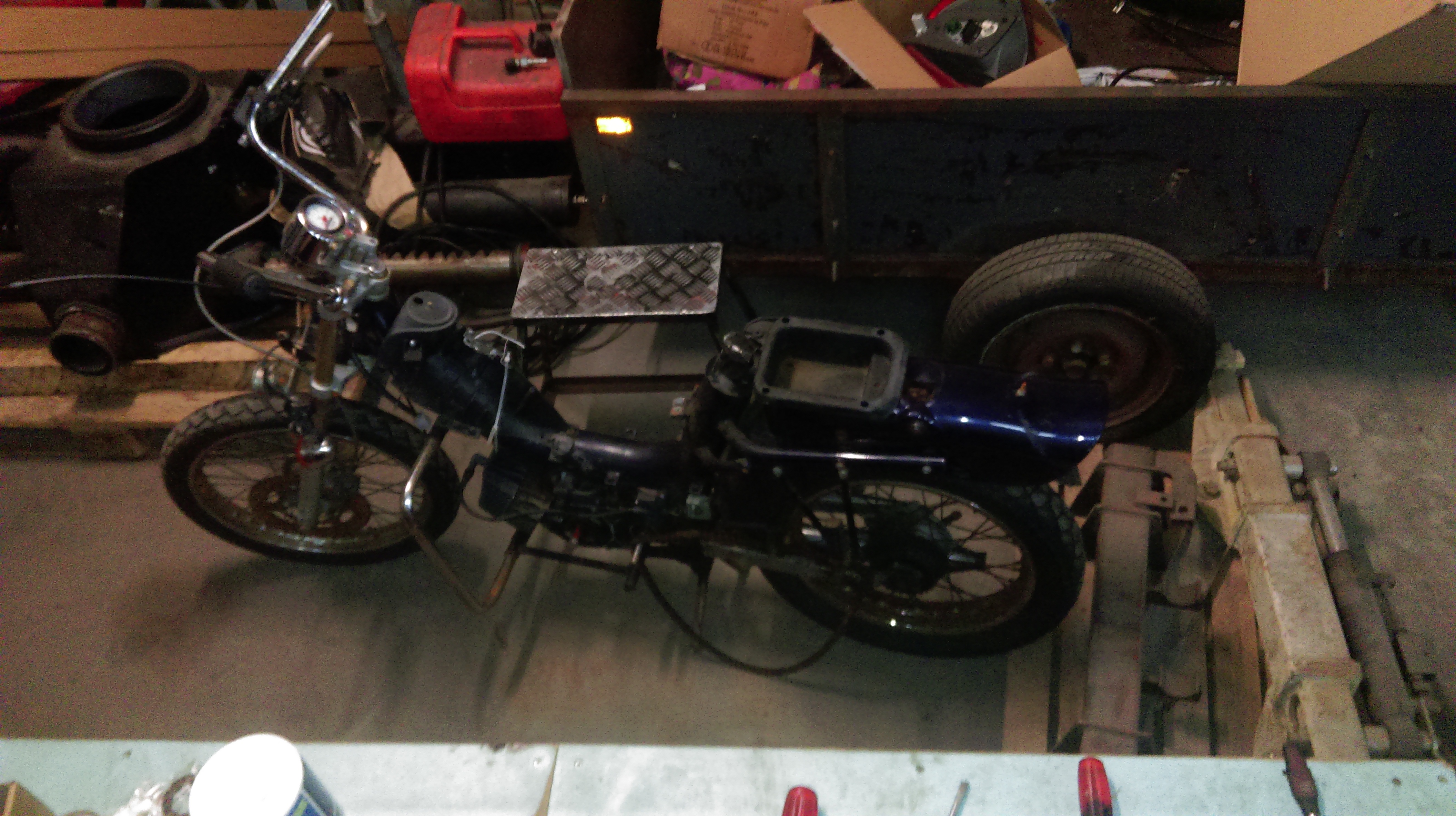

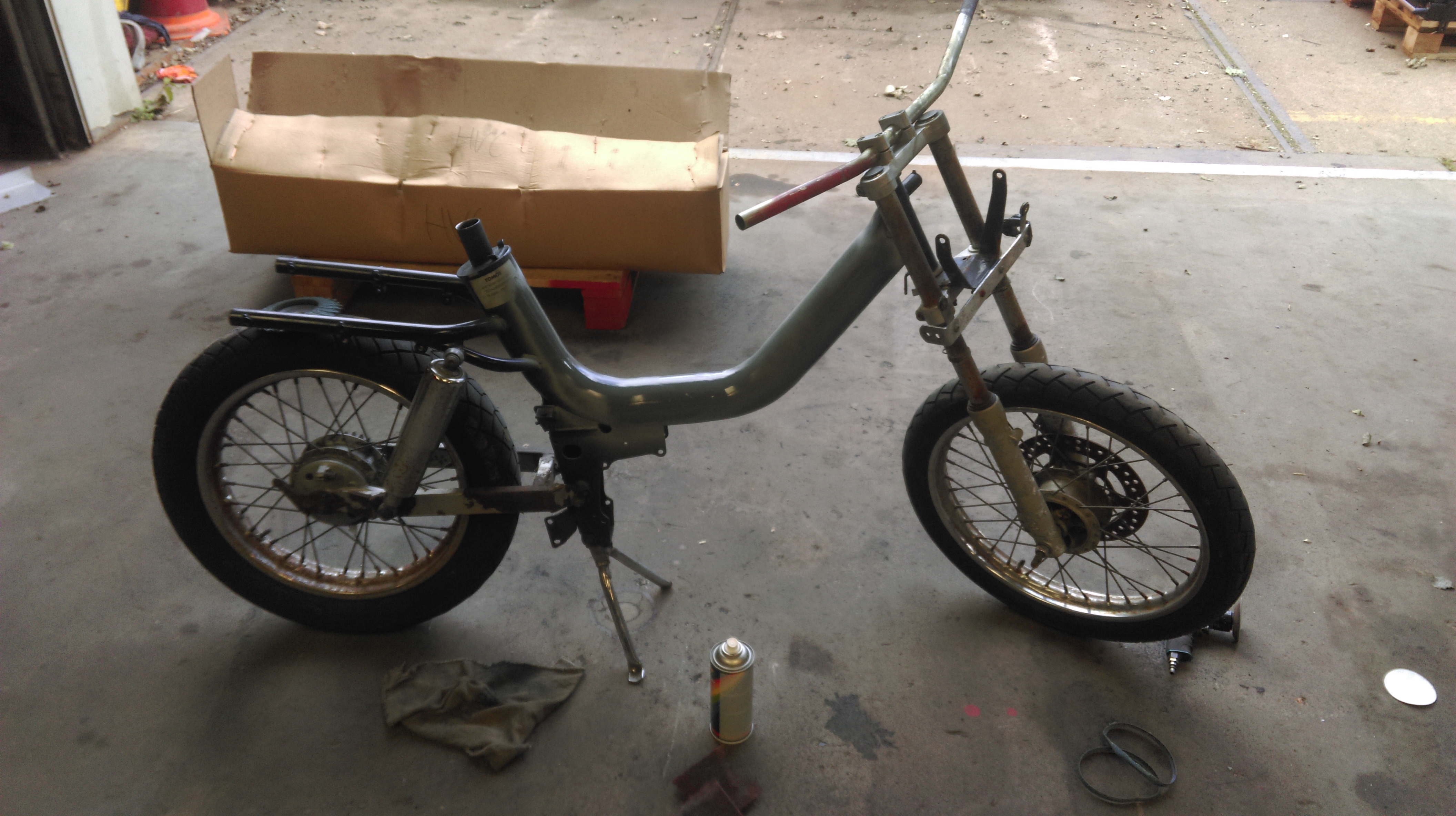

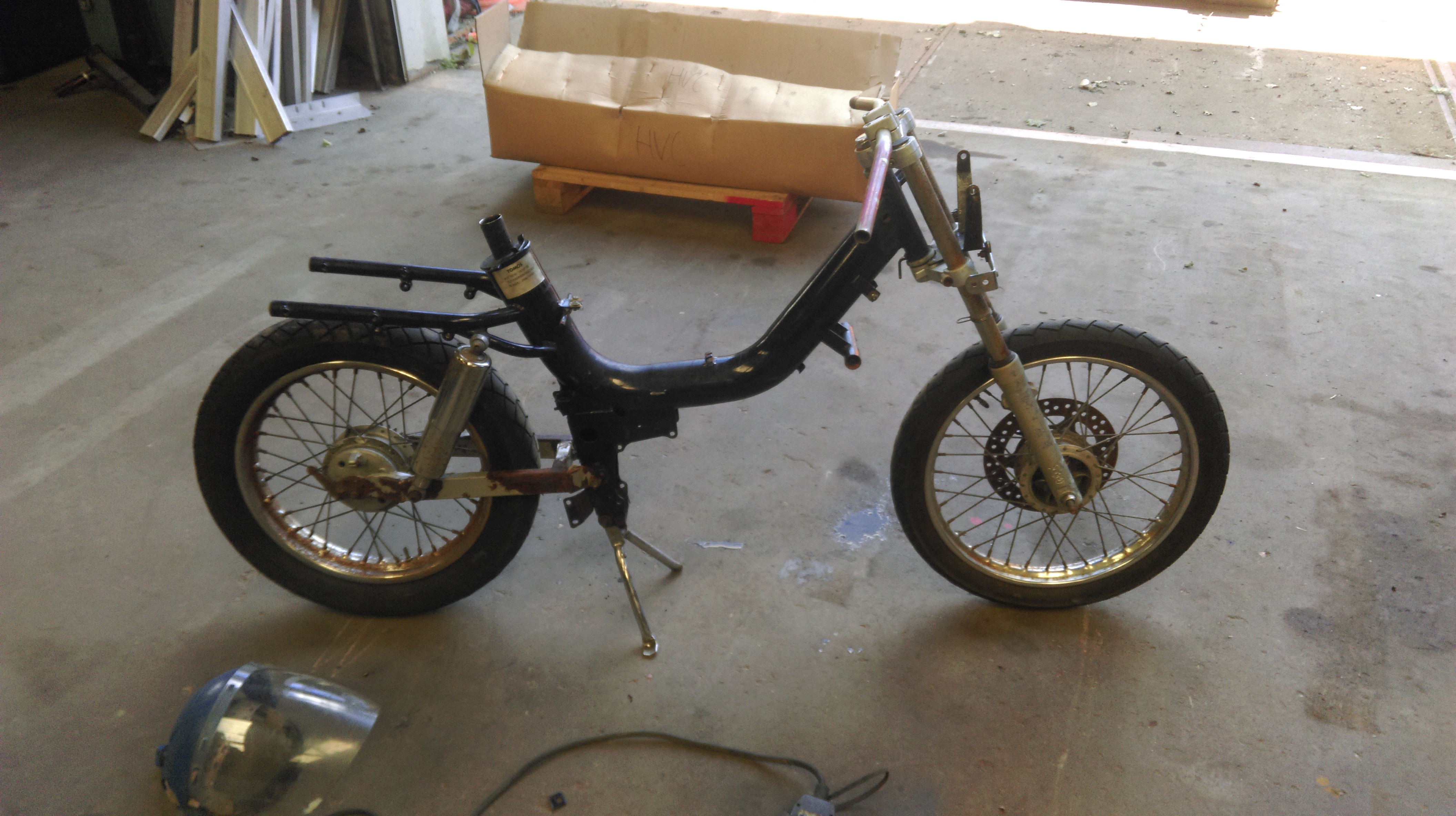

We begonnen met een gekocht frame van een Revival, met wat losse onderdelen.....

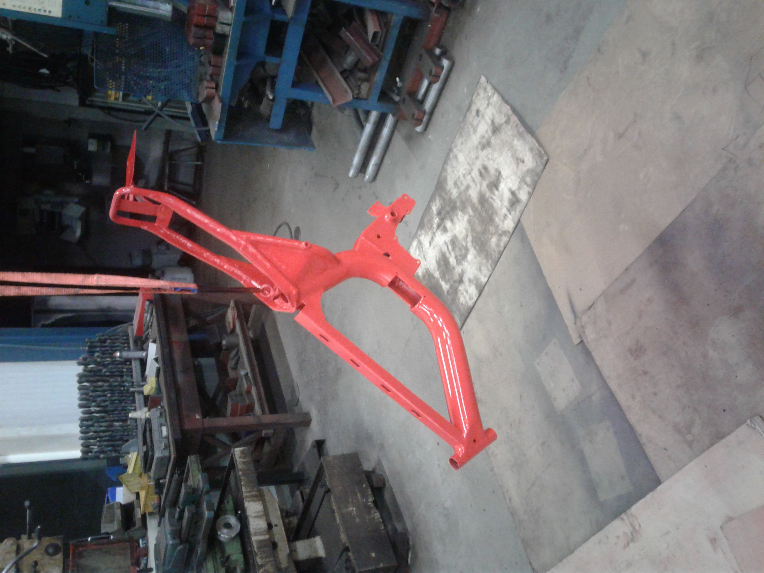

Toen begonnen met strippen en steuntjes/beugels wegslijpen, om een kaal frame te krijgen.
Eerst was het:
En toen was het:
Daarna een tussenprofiel erin gelast en een kamer in het frame gemaakt en een en ander weer verstevigd tegen scheuren.
Op het profiel zal de benzinetank komen, in het frame alle elektra (Bobine en spanningsregelaar)

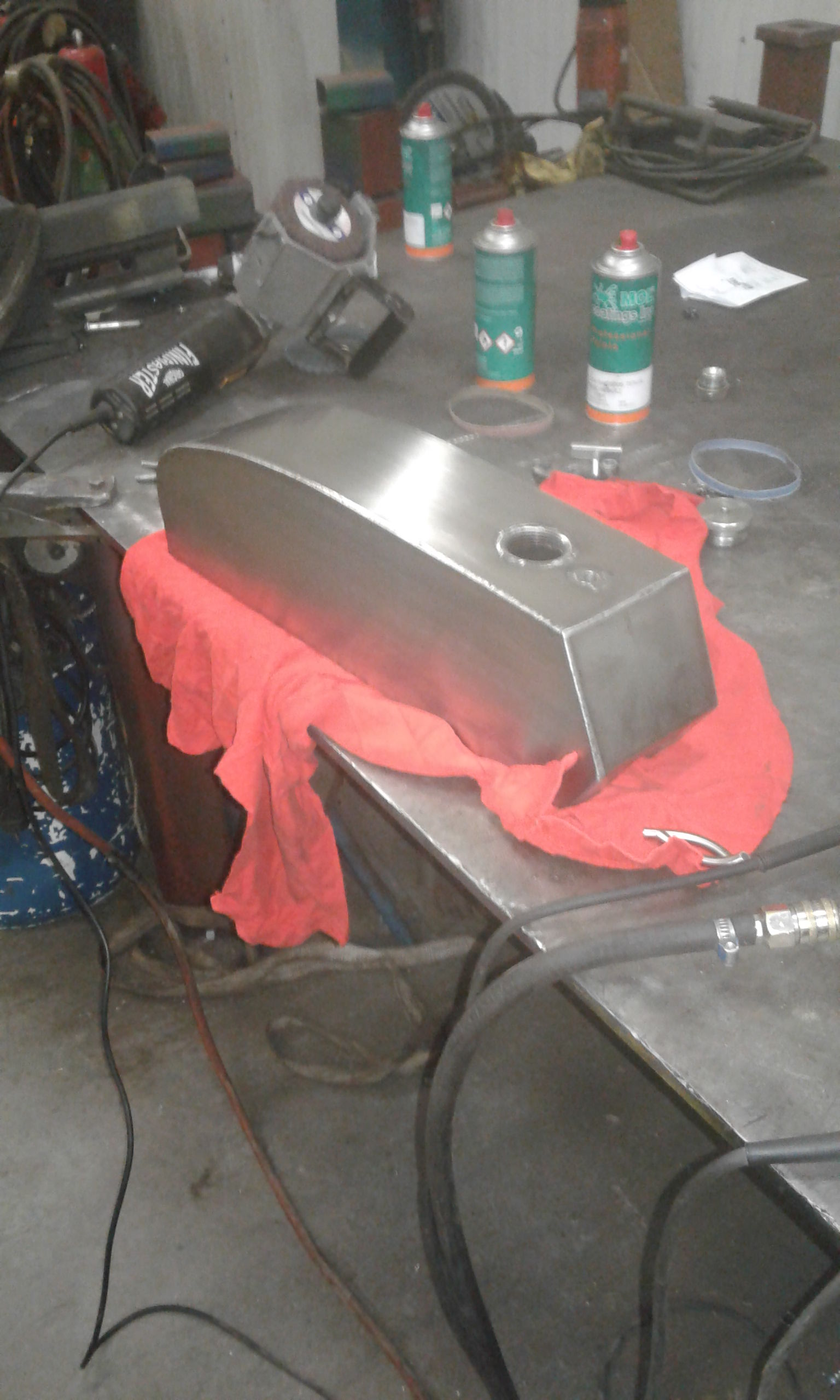

Toen een benzinetank uit RVS gemaakt die over het profiel valt, met inwendig klotsschotten en een reserve.

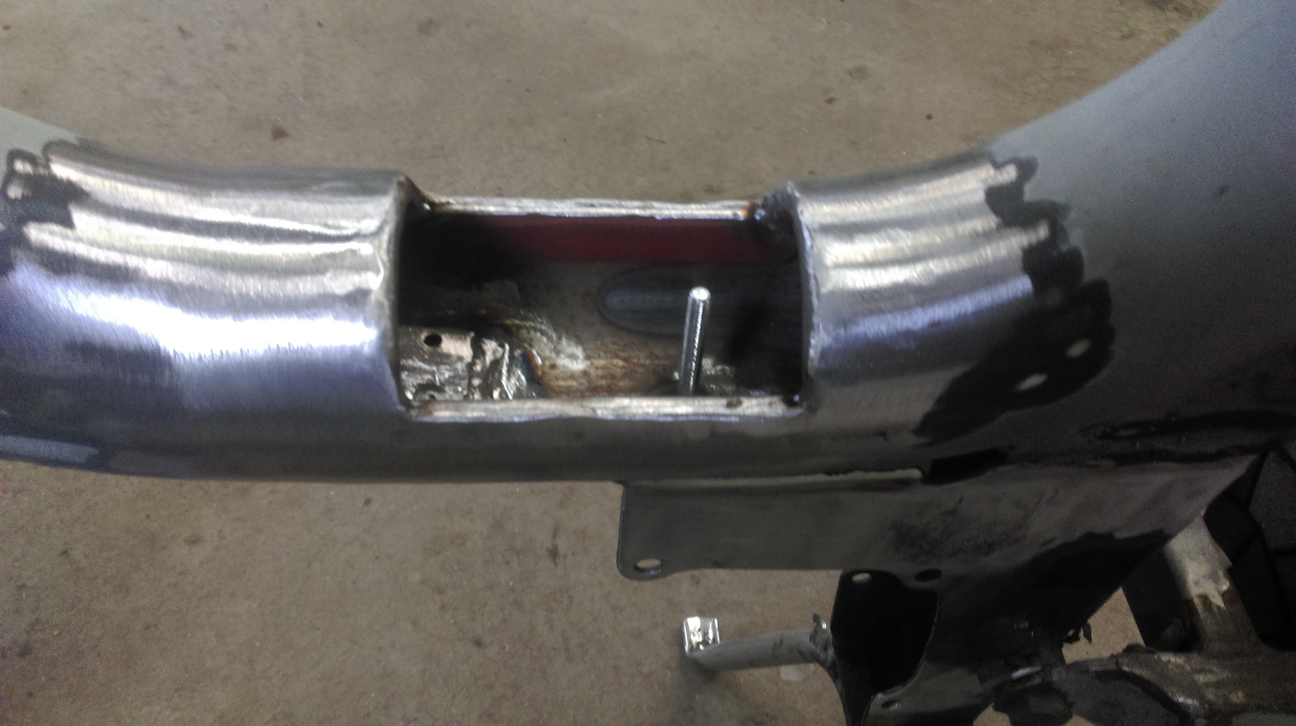

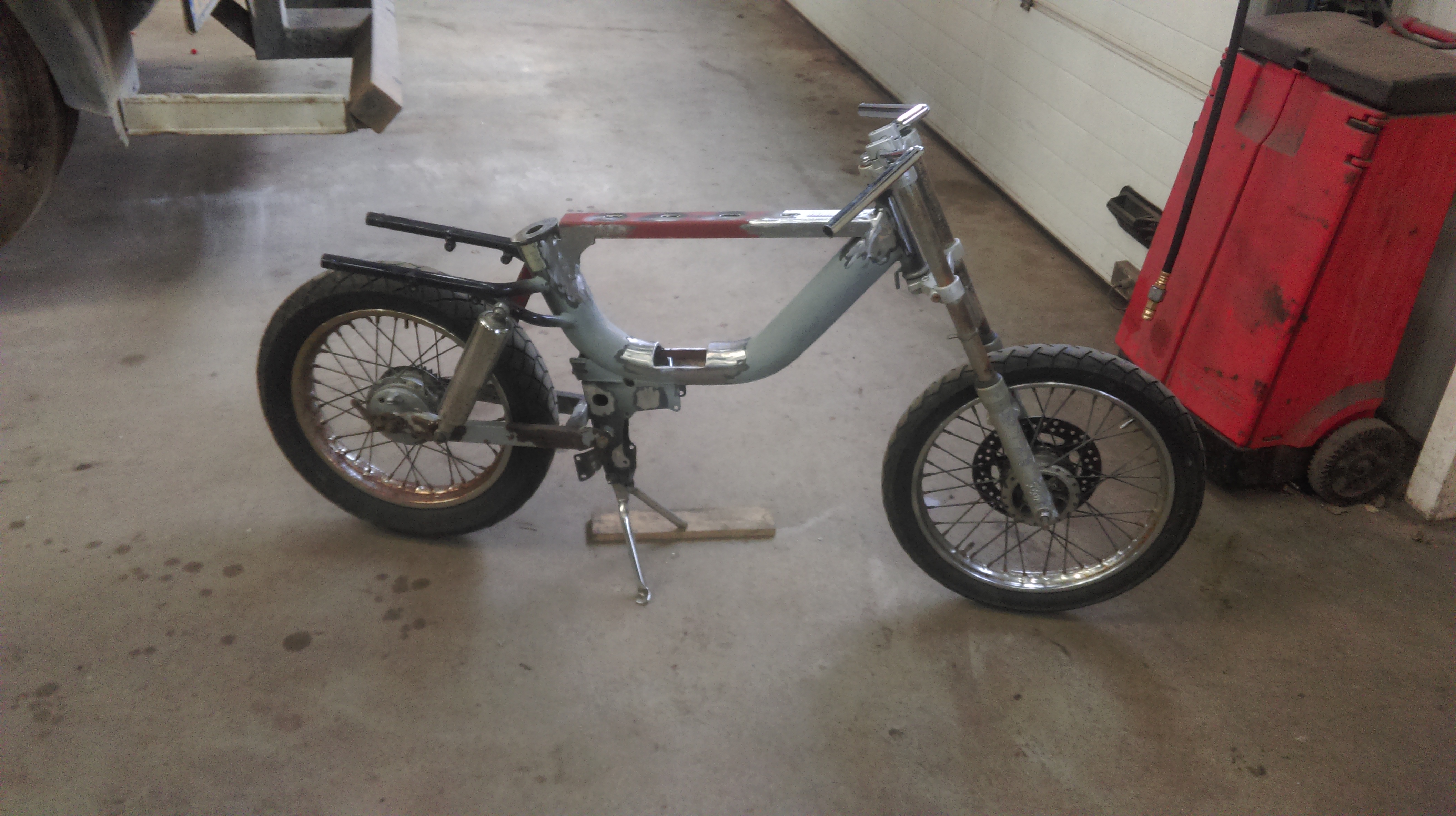

Het achterdeel van het frame weggeslepen en een nieuw buizenframe gebogen welke precies onder het nieuwe zitje past, met nog wat laswerk. Toen het frame gespoten.

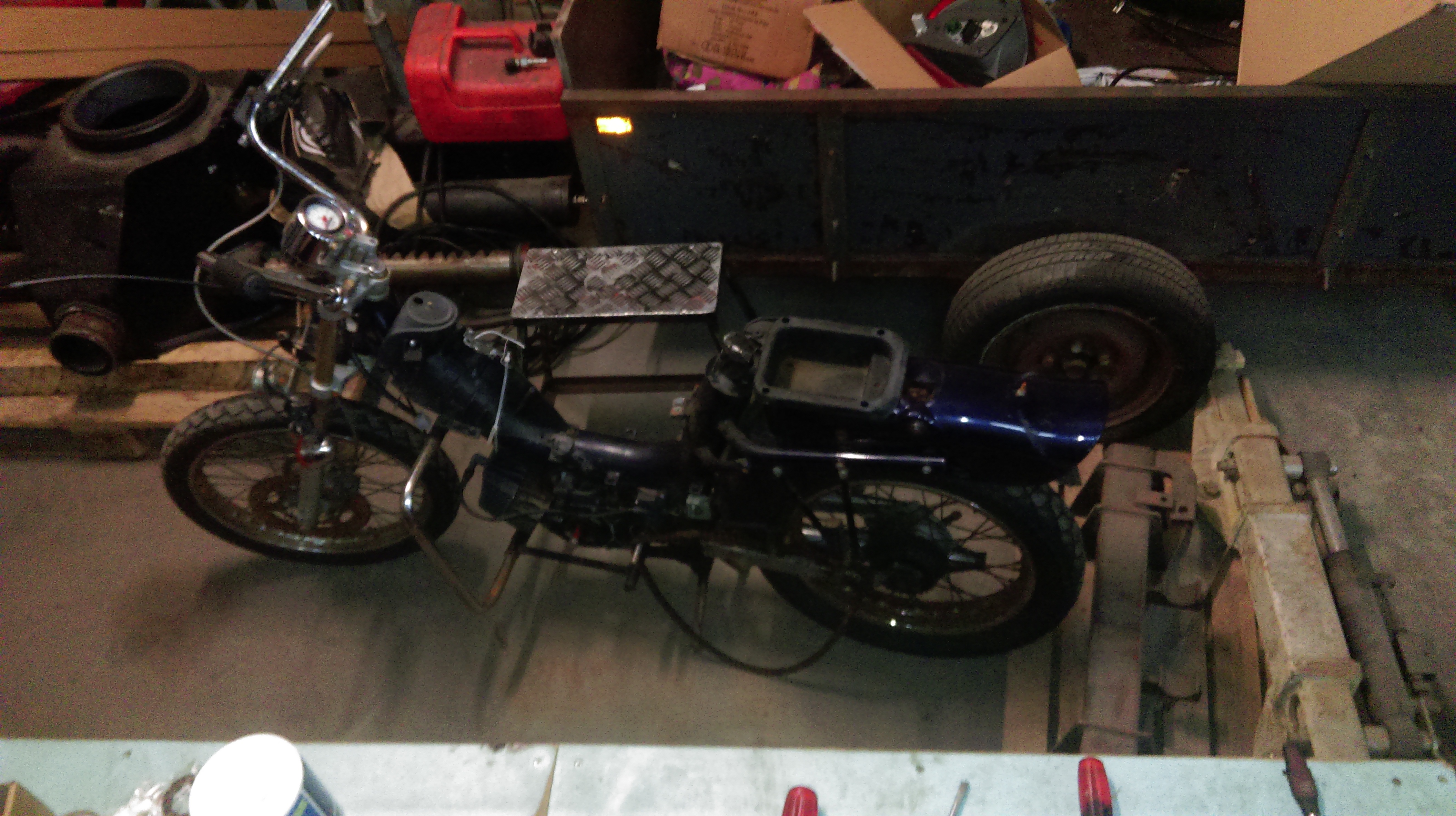

Nieuwe (RVS) voorvorkpoten gemaakt en geplaatst, velgen gespoten, achterbrug verlengd zodat de dikke achterband past, motorblok gereviseerd, alle elektra en remkabels zijn door het frame getrokken. Steuntje voor voorlamp etc. gemaakt, enzovoorts enzovoorts.
Heel veel gedoe gehad om het motortje te laten lopen. Kreeg de ontsteking niet goed en de pakking van het membraan was lek. Uiteindelijk was het dan zo ver, en na een jaar sinds het begin van het project rijdt hij.
Alles werkt naar behoren, alleen de verlichting hapert soms (uitvallen, gok een los contactje).
