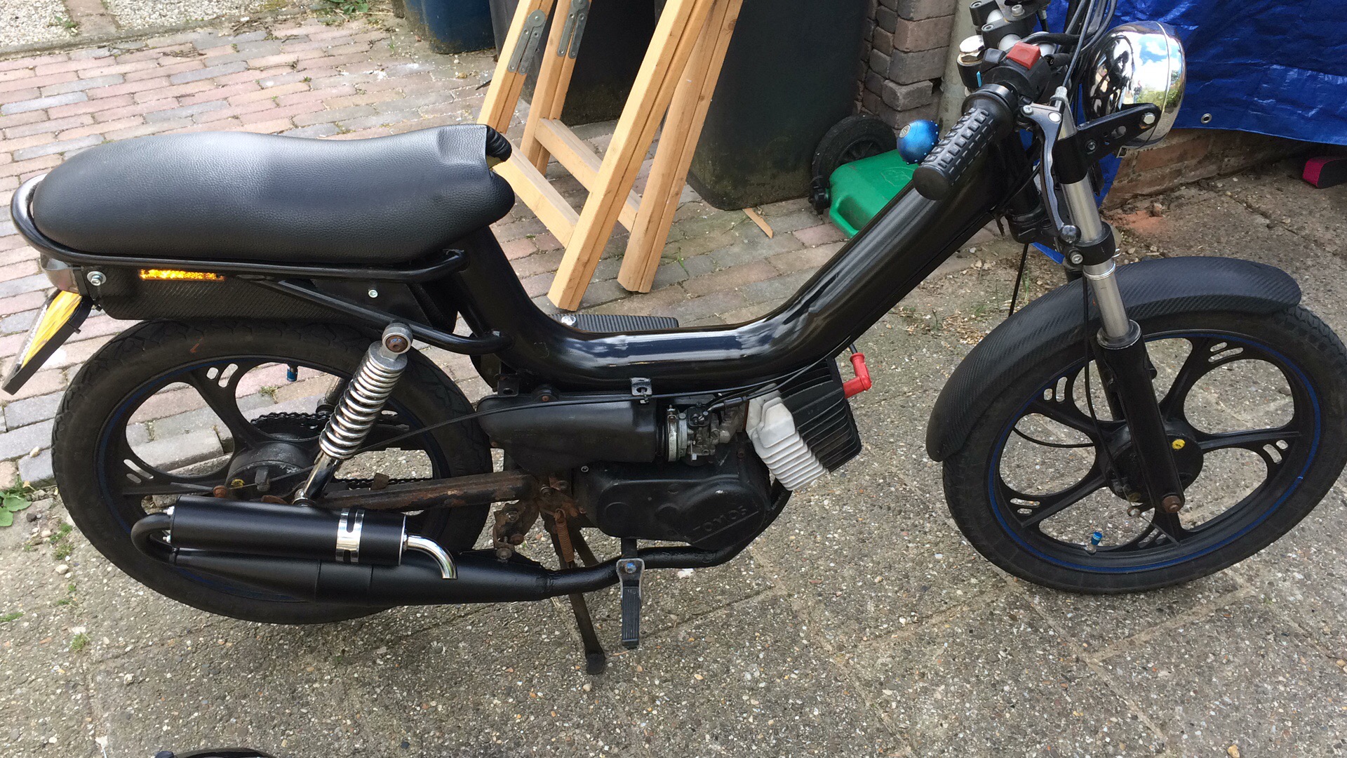

Inmiddels hangt er een tecnigas next r onder mn tomos 8) rijd heerlijk! In vergelijking tot de tecno cc uitlaat vergelijkbare trekkracht, maar dan lekkerder verdeeld over het toerental. Bij de tecno cc merkte ik dat deze van de 35 kmh naar 45 kmh lekker doortrok, maar dan naar de top ging heel langzaam. Nu met de tecnigas next r, trekt hij vanaf elke snelheid zo lekker door jaar de top! Top ligt nu net ietsje hoger heb ik het idee. Ook het geluid is geweldog. Heel stil en stationair een heerlijk mooi laag en diep geluid. Erg tevreden!
Tomos flexer 50CC airsall , Dellorto Sha 15/15, powerfilter, technigas next R, Tv 26/24
Berichtdoor kinderbrueno » 13 apr 2017 11:39
Haal die armoedige, uitklapbare bijrijder stepjes er af.. :lol:

Berichtdoor OME_SJAAKY » 14 apr 2017 14:30
@kinderbueno hhhm jaa t was dit of de originele doe krom waren... heb er eigenlijk later nooit meer naar gekeken maar nu je het zegt :roll:
