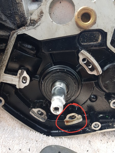

Vorige week heb ik alle keerringen en pakkingen van het blok van mijn tomos vervangen.
Sindsdien lekt mijn tomos olie door een gaatje achter de ontsteking (linker carter) van de tomos. Dit is alleen het geval als ik heb gereden. Ook heb ik dit gaatje dichtgestopt met vet en zodra ik de tomos probeer te starten komt er lucht uit.
wie weet hoe ik dit op kan lossen of wat de oorzaak hier van is?

Ik kan me niet voorstellen dat er olie uit het gat komt dat je omcirkeld hebt. A omdat het geen verbinding heeft met het carter waar de ATF in zit, B omdat het ter hoogte zit van de spoelruimte van de cilinder/ zuiger/ krukas.
Dit schroefdraadgat is normaal blind (=dicht). Waarschijnlijk is door gebruik van een te lange schroef het carter hebt doorboord en moet je dan ook nu problemen hebben dat je motor niet lekker meer loopt ivm valse lucht (wat je al aangeeft doordat er lucht uitkomt als je de motor start ondanks vet erin).
Ik zou het even nalopen of dit gat aan de spoelruimte nu open is en zo ja, het gat dichtmaken met een schroef (stelschroef, zie afbeelding) en vloeibare pakking. Of wordt je ontsteking op dit gat vastgemaakt?

Die te lange schroef zou inderdaad kunnen. Ik ga eens kijken of dat inderdaad gebeurd is. Bedankt voor de reactie.
