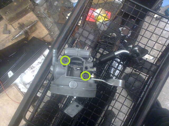

hallo een vraagje als hij met het dekseltje erop niet goed afdicht kan hij hier valse lucht trekken en waarvoor dienen deze 2 kleine gaatjes eigenlijk is de carburateur van mijn tomos a 35

Normaal gesproken moet je die deksel gewoon heel goed erop doen en niet schuin want anders krijg je wel valse lucht ( je kan ook voor zekerheid pakking tussen doen)
En de foto is van slechte kwaliteit waardoor je die gaatjes niet goed ziet :(

ja zit een pakking tussen maar dan nog daarnet terwijl hij stond te draaien op het geschuif deksel gespoten viel direct stil
