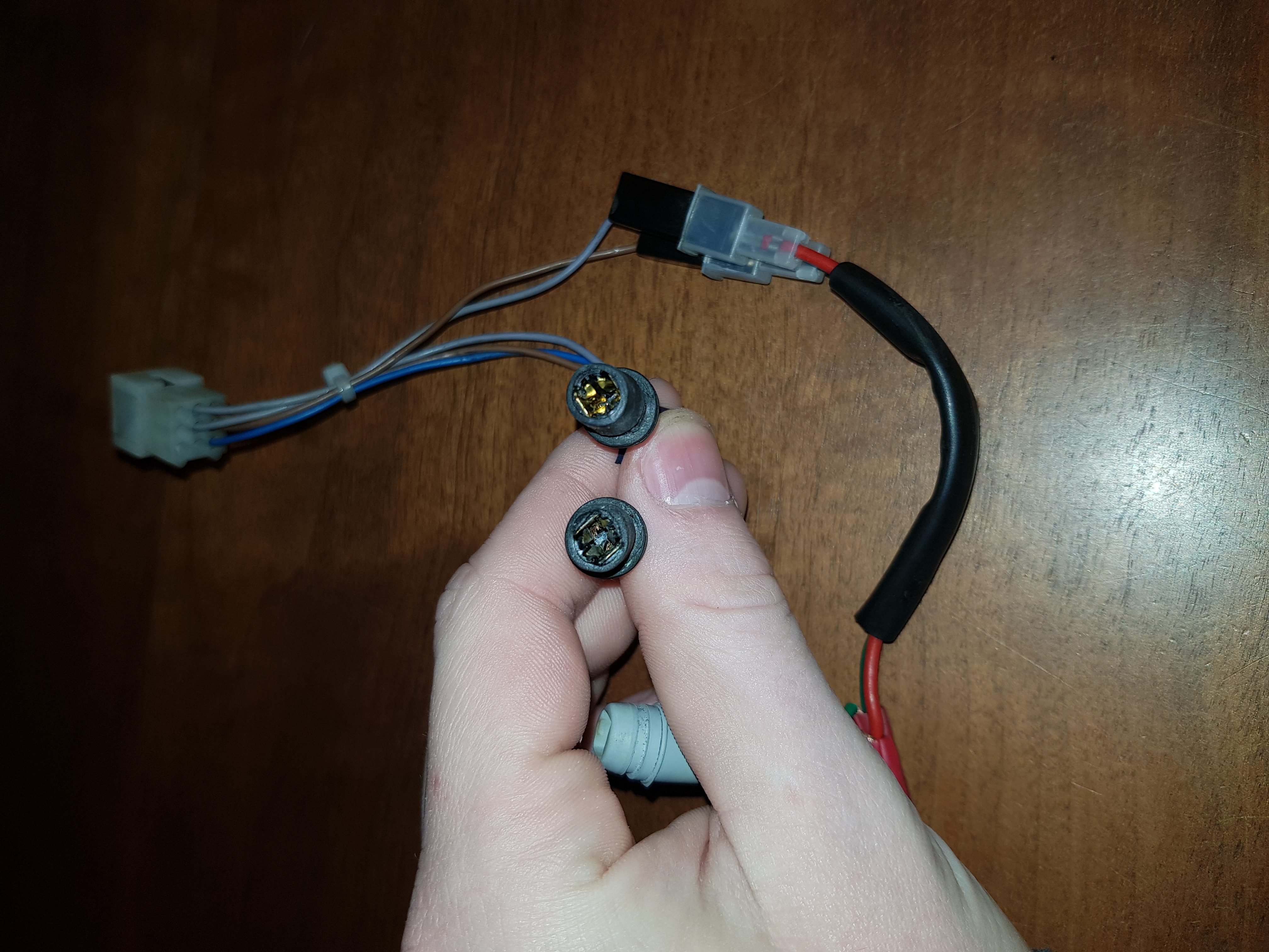

Ik heb gister de spanningsregelaar laten vervangen. Alle lampjes in het tellerhuis zijn doorgebrand. Ik kan helaas online alleen de kleine 12v 1.2watt indicatie lampjes vinden. Die van de teller zelf niet. Heeft iemand voor mij een linkje?

Nee, ik heb 1 van 14 volt 1.3 watt nodig(volgens mij stond dit op de lamp, deze was zeer zwart gekleurd, dus ik kon er niet veel van maken.) Met een wedge fitting (geheel glas, met 2 geleiderspootjes). Wel bedankt voor het mee zoeken!

waarschijnlijk dan ook geen standaard Tomos teller.
Kijk hier eens:
https://www.reichelt.nl/T4-T5-T10-fitti ... OUPID=3050

Daar staat hij inderdaad!
Ik zal ze meteen bestellen, bedankt!
Dit is trouwens mijn teller:

Berichtdoor sturmgewehr » 19 nov 2018 03:36
Het is toch een originele tomos teller
Klopt, alleen denk ik dat ik dus een vage kabelboom heb... ik heb sowieso alvast een complete kabelboom besteld, zodat ik later ook de knipperlichten, en een tank meter kan toevoegen (tank meter ipv olielampje.).
