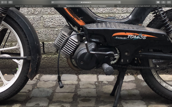

Ik sta op het punt om een tweede Tomos bij te kopen, met een geel kenteken, omdat mijn huidige Tomos dat niet heeft. Het is een opknapper uit 2006, en de linker kickstartdeksel is afgebroken, zoals op de foto:

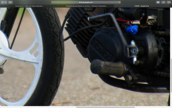

Nu valt het mij op dat er een andere deksel opzit dan op mijn 'oude' Tomos s25 uit 2005:
Ik moet sowieso een nieuwe bestellen want die op mijn donorblok is ook afgebroken, maar mijn vraag is, wat is het verschil, dat nokje?

Ik heb de ervaring dat de deksels op beide blokken passen, hoor echter ook wel eens dat er verschil in zit, beter een soortgelijke er op zetten dan. Zonder electrische start staat een dicht deksel mooier vind ik.

Het deksel met losse punt is voor versies met een oliepomp. Als je die niet hebt kun je volstaan met eenzelfde deksel met een platte voorplaat ipv de punt. Deze voorzetdeksels zijn los te koop.
Zo dus:
Als je wel een e-start hebt of een vliegwiel met startkrans (ook op sommige modellen zonder e-start) is het wel zinnig om dan bovenstaande deksel te gebruiken en niet de standaard A35 deksels zoals te zien op je onderste foto
