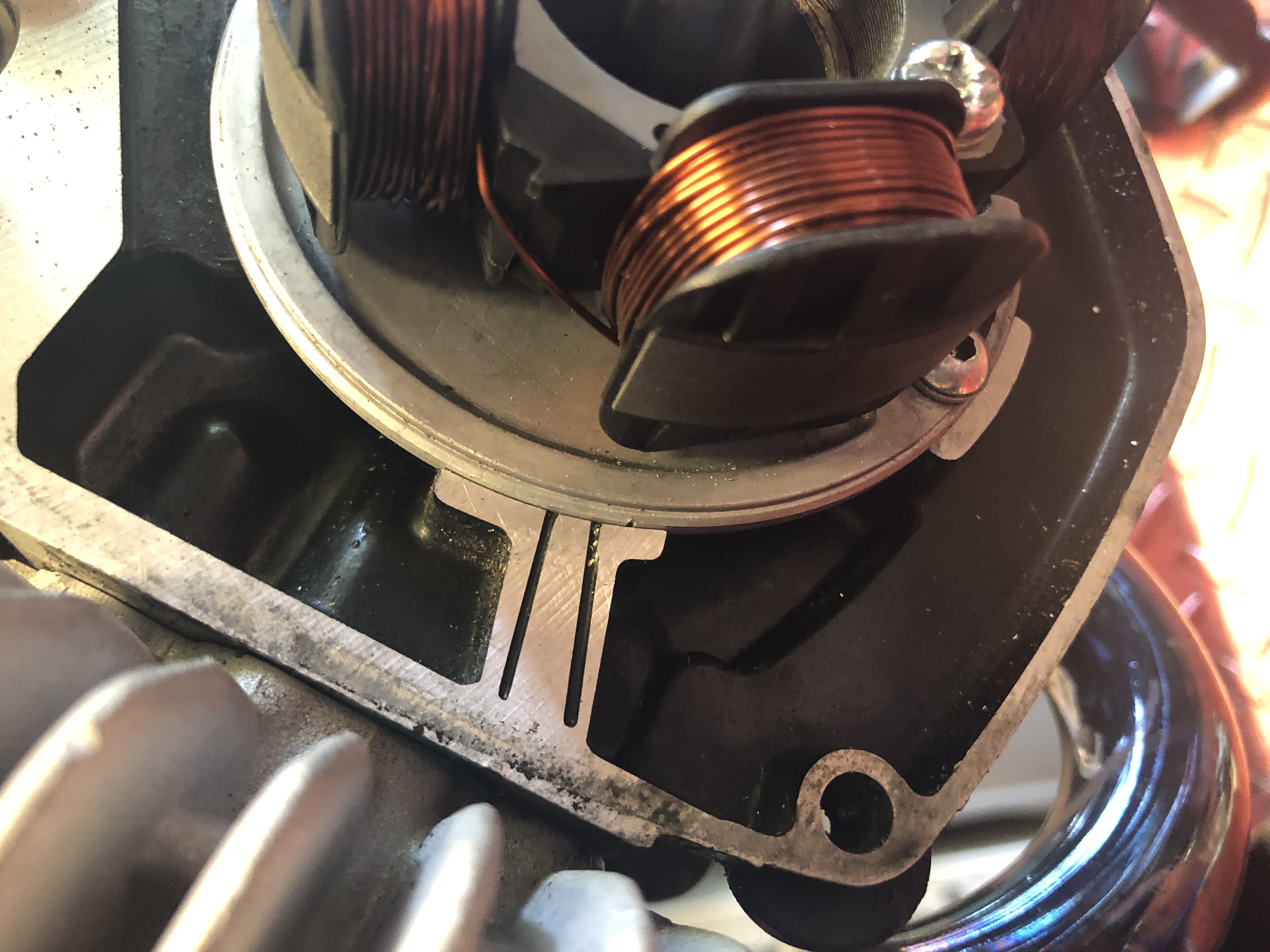

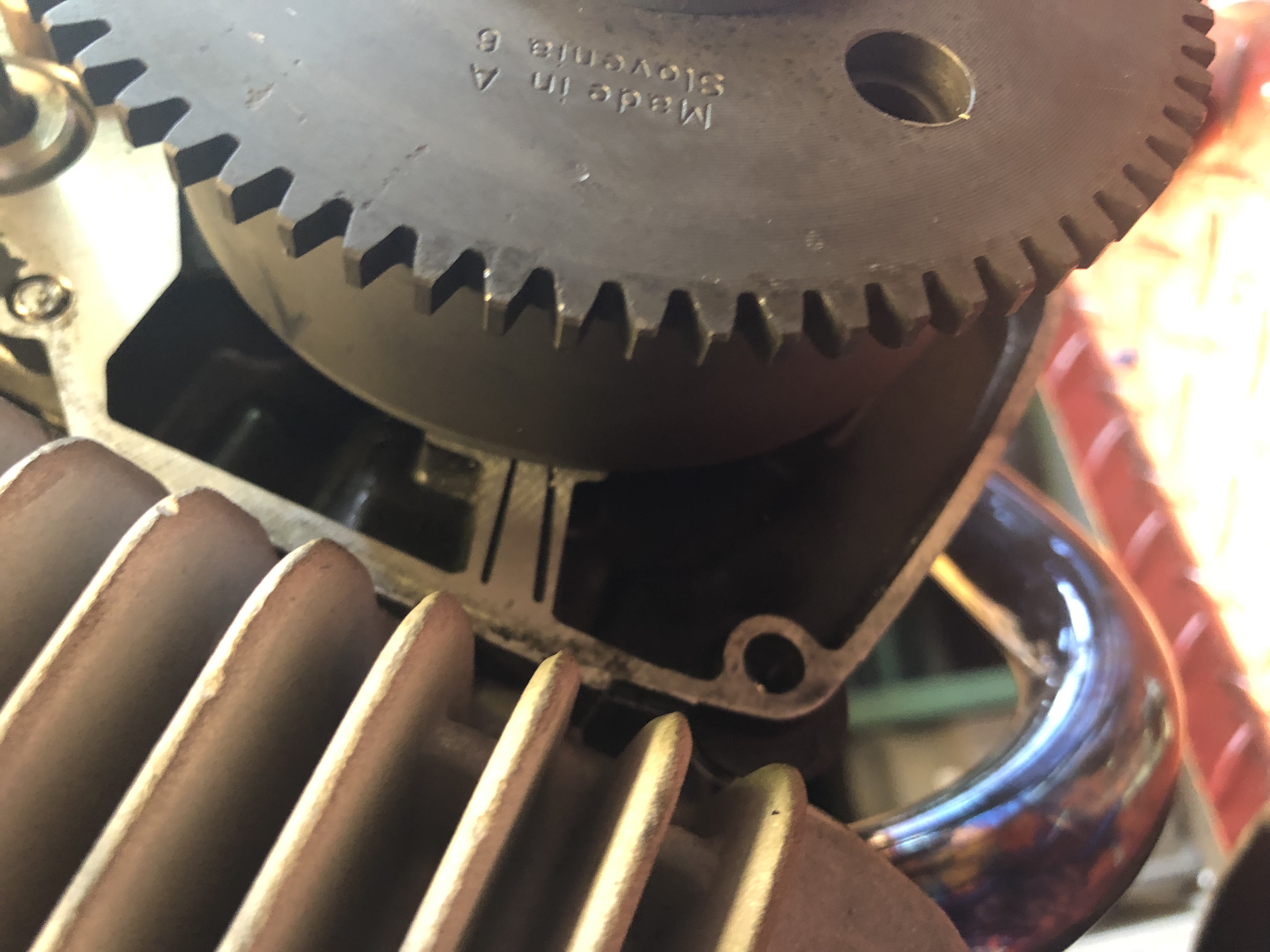

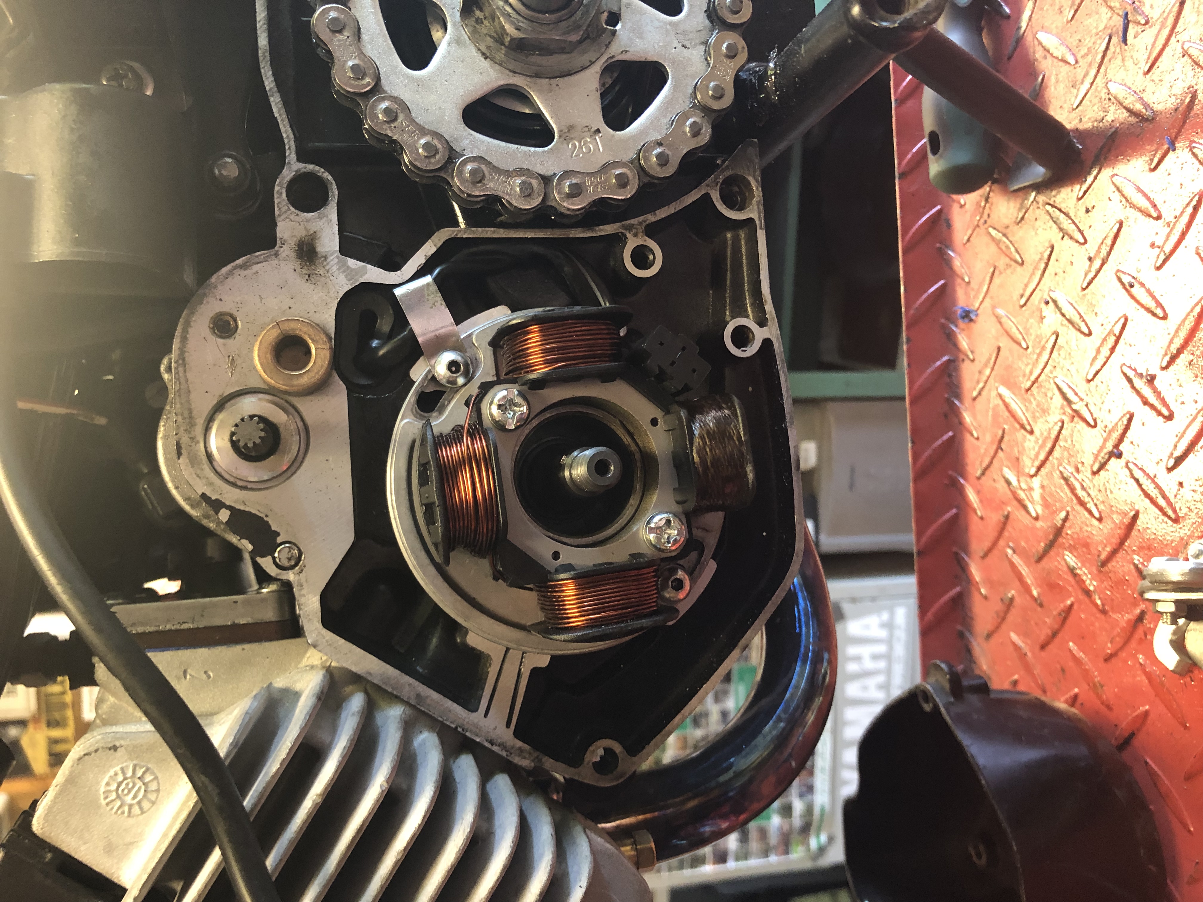

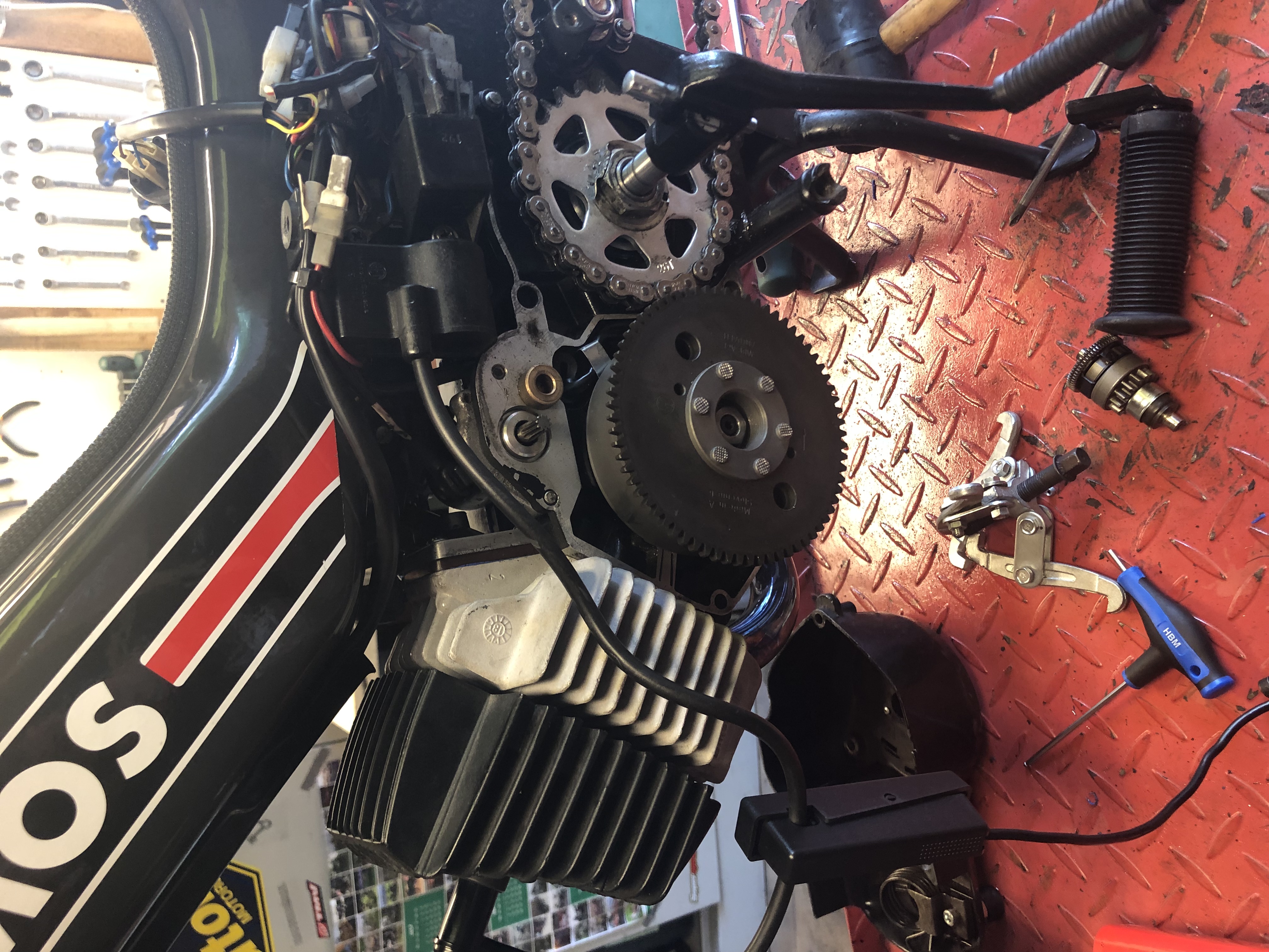

Berichtdoor stanstansv » 26 jun 2019 16:32
Ik heb inmiddels geprobeerd de brommer te starten zonder spie en dan het vliegwiel afstellen met de stroboscooplamp maar ook dit werkte niet.
Na wat rond neuze op het internet liep ik tegen een topic aan op een ander forum waar iemand zei dat het aan de massakabel lag, ik citeer: “Wat er dan gebeurd is dat er ipv een sterke vonk de vonk verdeeld wordt over meerder punten per rotatie als je hem dan start zou het kunnen dat hij achteruit loopt.”
Dus ik heb dit nagekeken en een extra massakabel gelegd maar dat werkte ook niet helaas.
Ik ben ten einde raad. Het is ook niet logisch meer want ik heb letterlijk alles al geprobeerd
stanstansv
Berichten: 27
Lid geworden op: 03 jun 2019 18:08

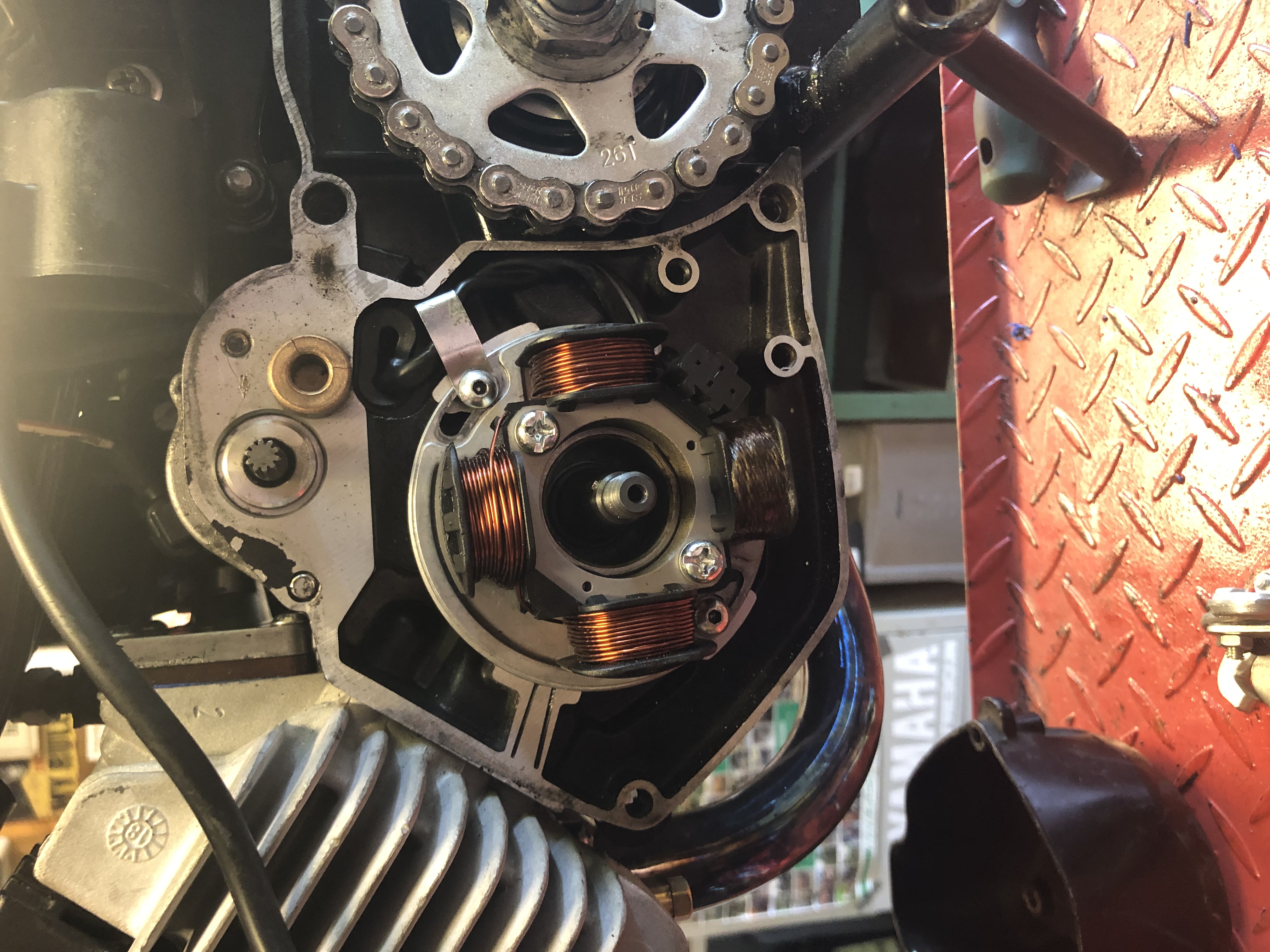

Berichtdoor stanstansv » 26 jun 2019 16:37
Hierbij wat fotos
Berichtdoor shadowranger » 26 jun 2019 17:00
De inkeping op de grondplaat staat nu onder de stand voor snorfietsen. Op die manier zal ie zeker niet starten.
Ik twijfel of je spiebaan in het vliegwiel niet is uitgeslagen waardoor de timing niet klopt.

Berichtdoor stanstansv » 26 jun 2019 17:13
https://images.app.goo.gl/cmHZJkE3HYSFwEjh7
Bedankt voor je reactie, maar als je terug leest heb ik dit al gecontroleerd en de spiebaan is helemaal tip top in orde
De brommer loopt het beste wanneer de grondplaat staat zoals hij nu staat, dus ik betwijfel ofdat hij verkeerd staat.
