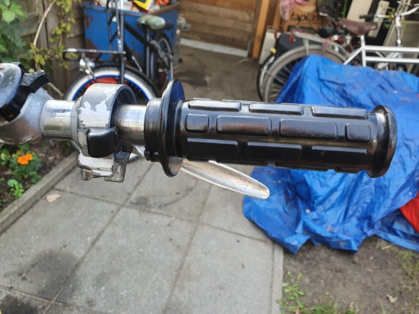

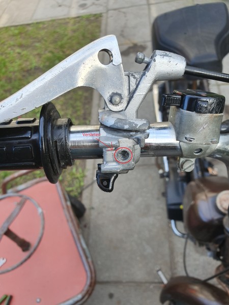

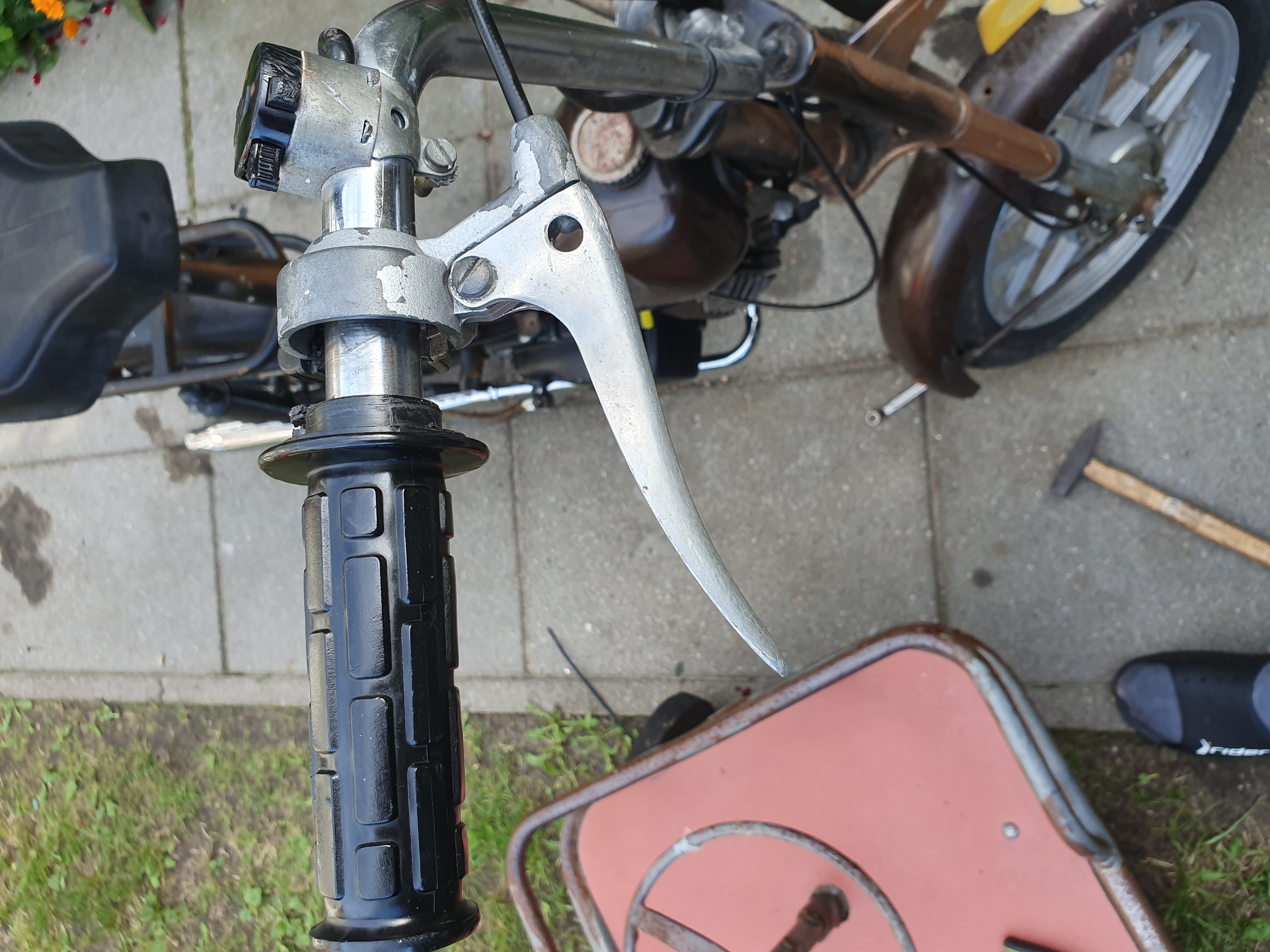

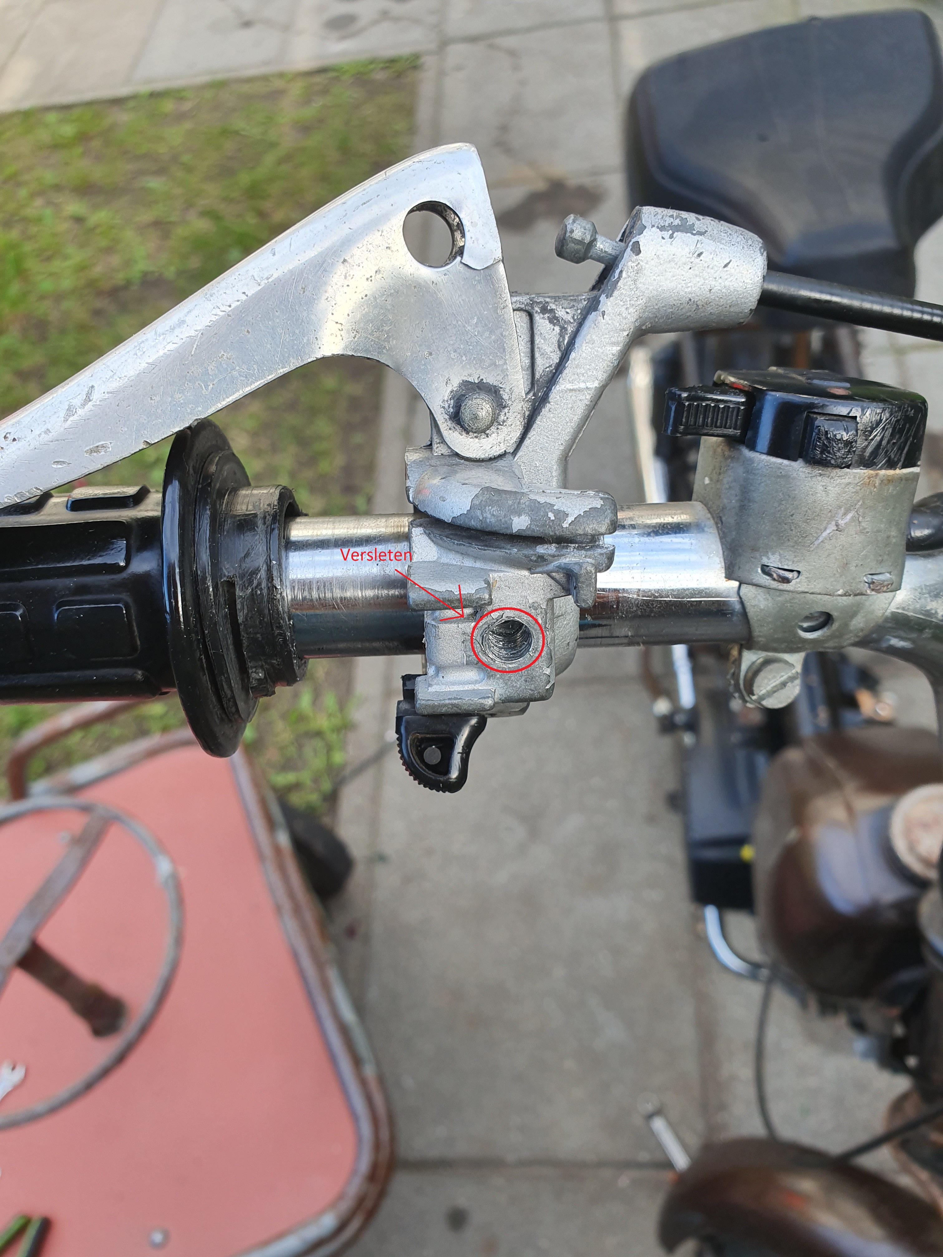

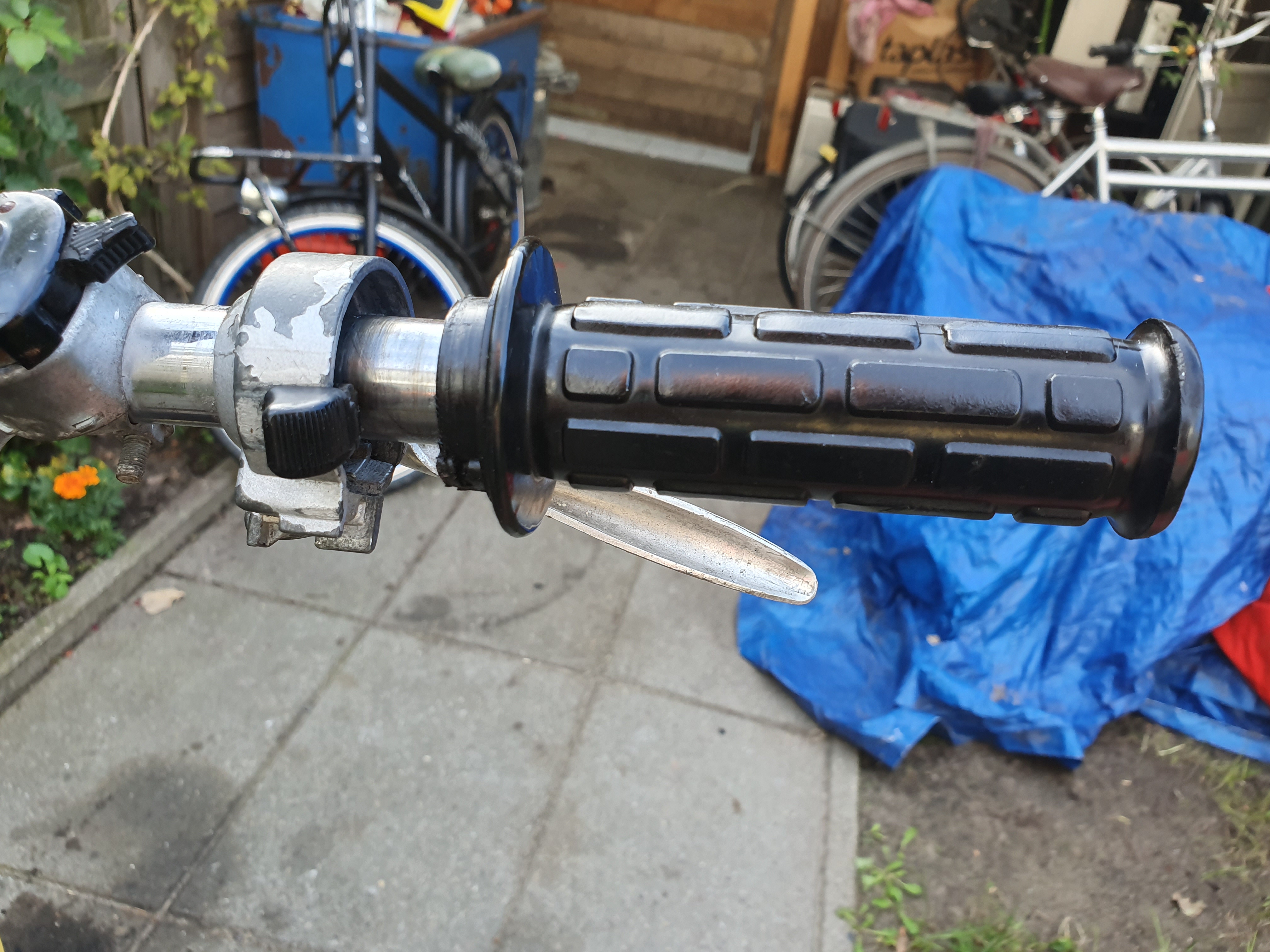

Na hele tijd bezig geweest met opknappen is de schroefgat ( schroefdraad ) van de gashendel versleten en daardoor kan ik de schroef niet meer vastmaken.
Zie foto's, waar kan ik deze krijgen of hebben jullie oplossing om deze te fixen.

Berichtdoor fons716 » 14 sep 2019 13:18
In de gashendel nieuwe draad tappen al je vlees genoeg hebt.

Berichtdoor sampita » 14 sep 2019 22:00
heb dat gedaan, de gashendel zit nu vast.

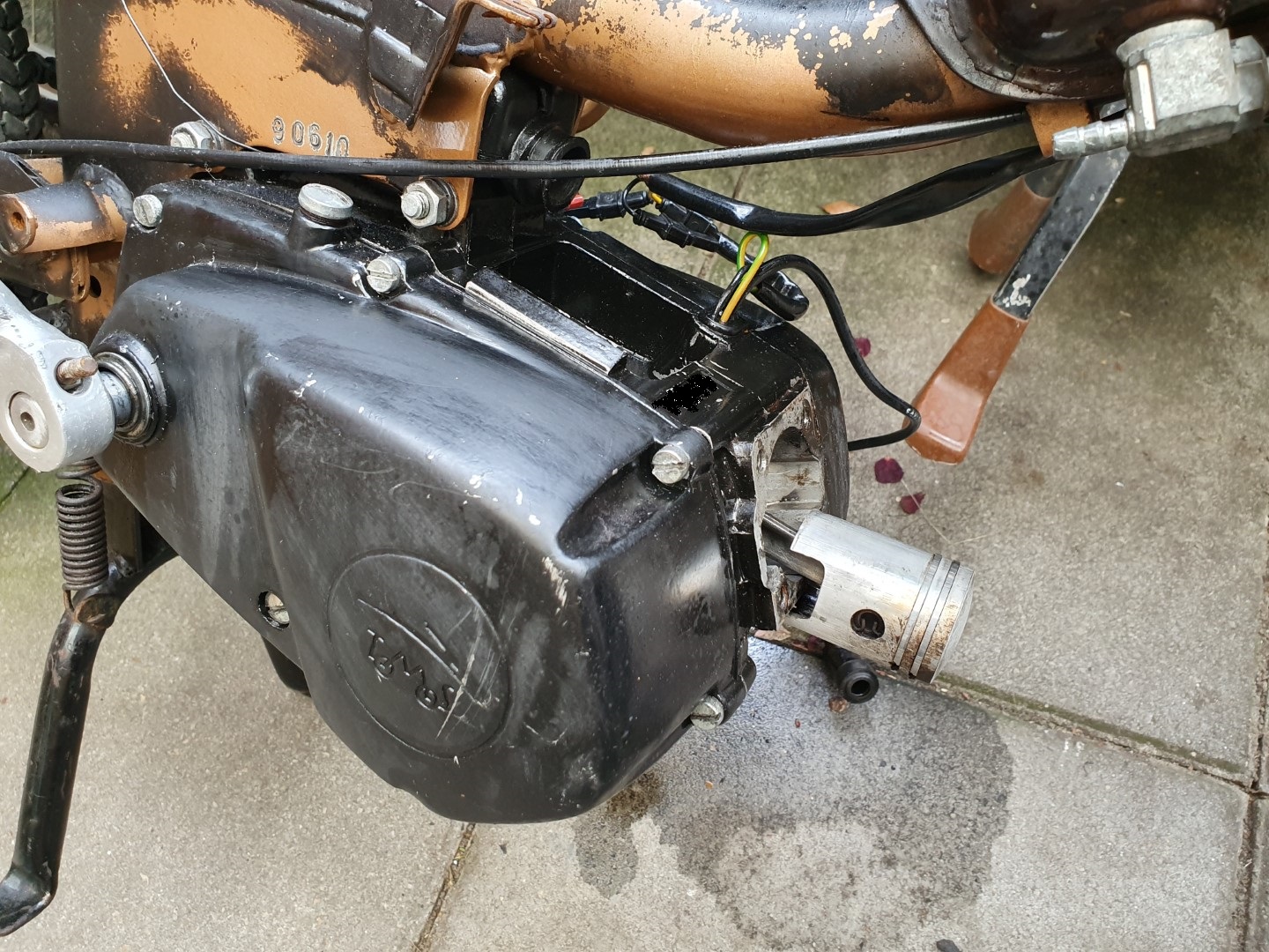

2de, aan de rechterkant zit zon schroef op de motor, lijkt of daar olie in gaat. kopt dat?
zo ja moet ik het volgooien of maar een klein beetje.

Dat is de olie niveau bout, ik vul hem daar ook door omdat ik de zij kap en het luchtfilter er dan niet vanaf hoef te halen.
Vullen doe ik met een oliespuit totdat het net eruit loopt, brommer dient wel recht te staan.
Olie vul bout m8 zit boven je trapas bijna tegen je remkabel op de 2e foto.

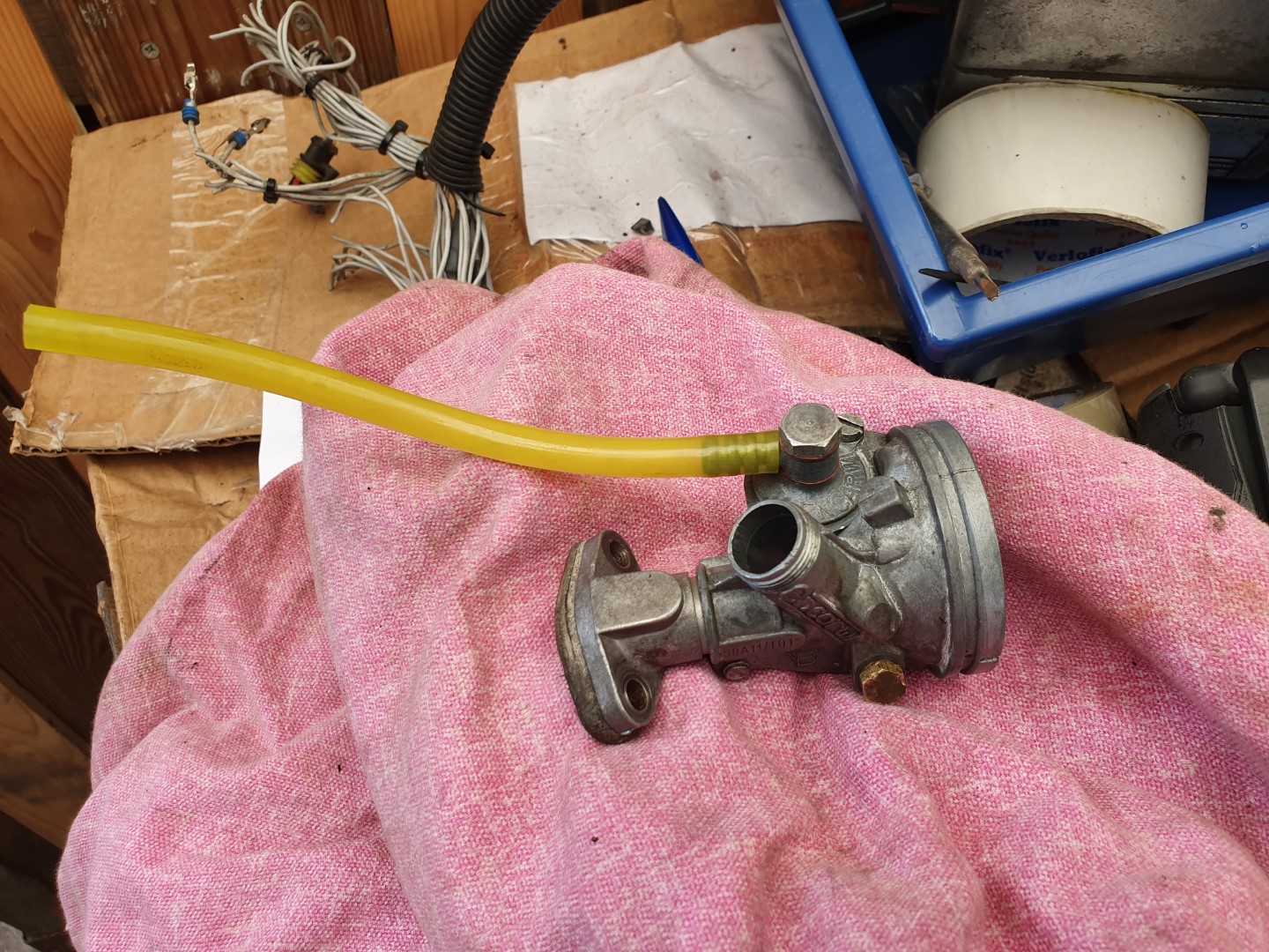

Brommer deed het goed, liet het een nachtje of twee staan zonder de bezinekraan dicht te doen, onderin is veel bezine gelekt en de bovengleuf van de motor was vas met bezine.
Probleemis dat de brommer nu niet aan gaat en de bougie pikdonker is. ( heb deze al schongemaakt )

Je vlotter in de carburateur sluit dan niet goed af, naald en zitting checken.
Als je de carb onderste boven houdt en je op de benzine slang blaast of zuigt moet hij dicht zijn.

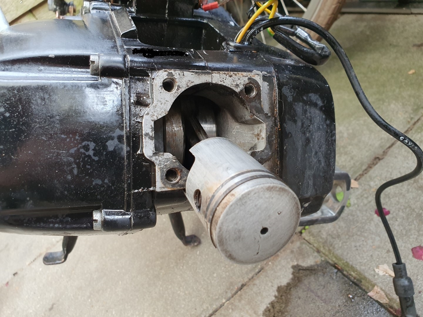

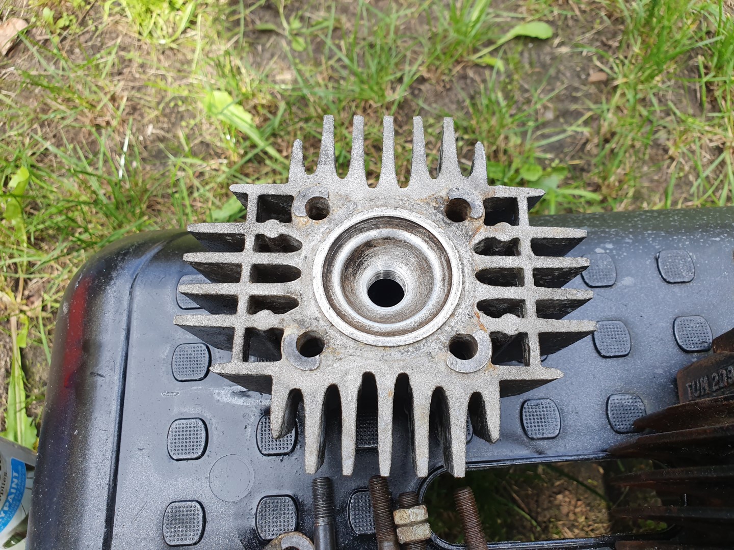

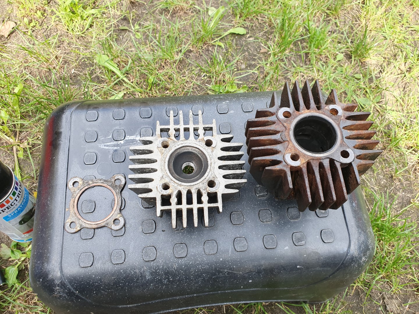

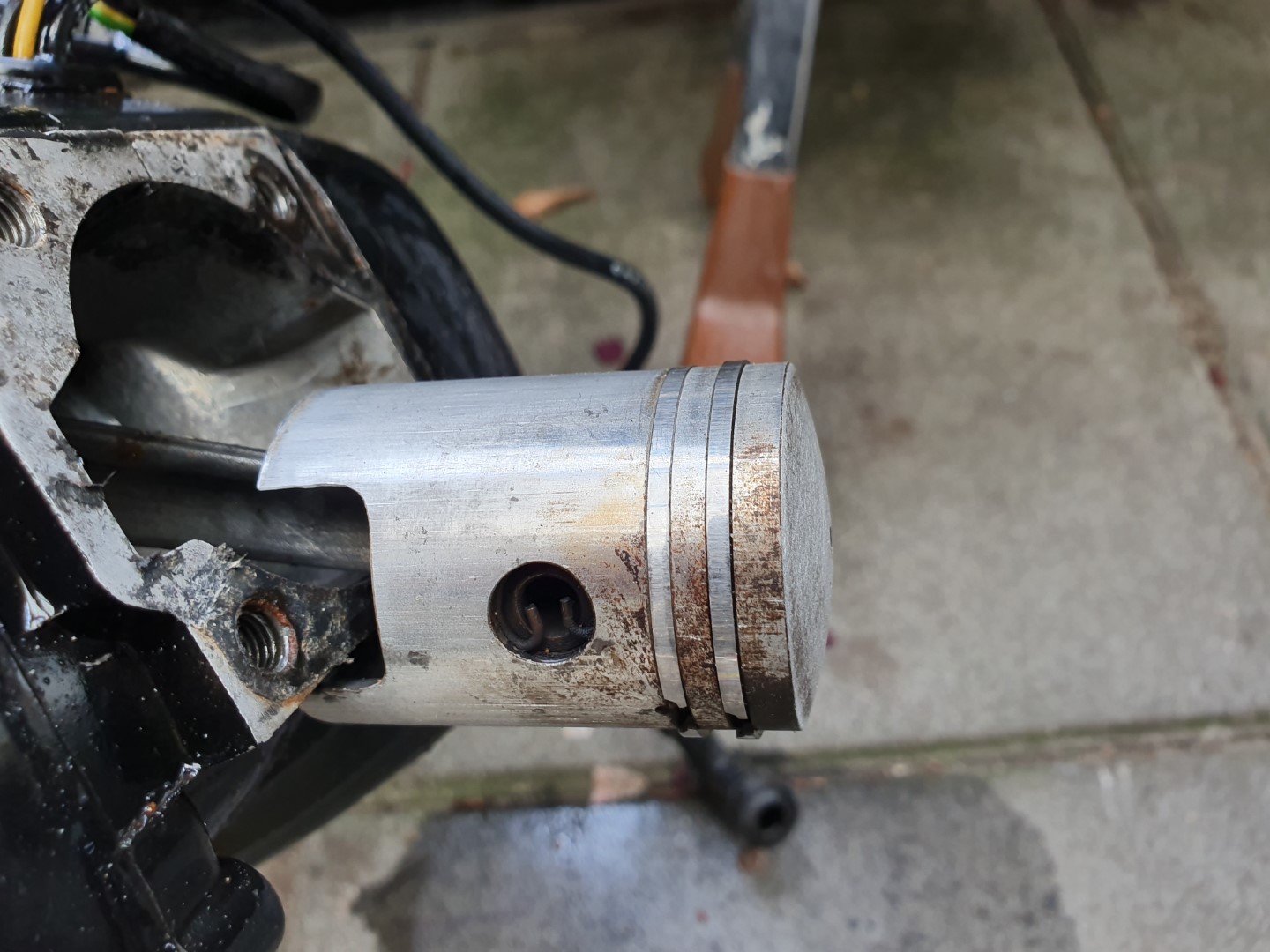

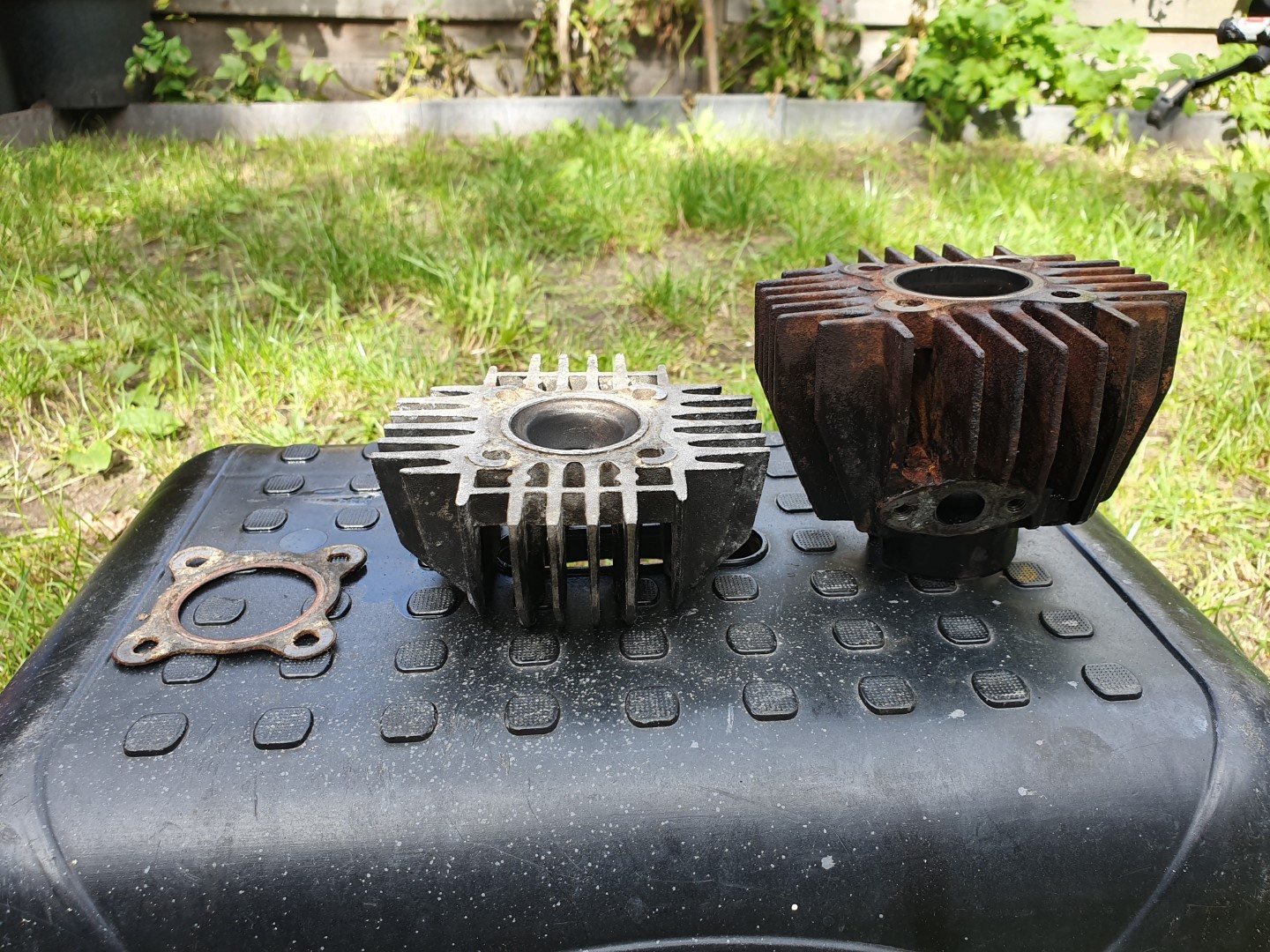

sampita
Berichten: 10
Lid geworden op: 13 sep 2019 17:46

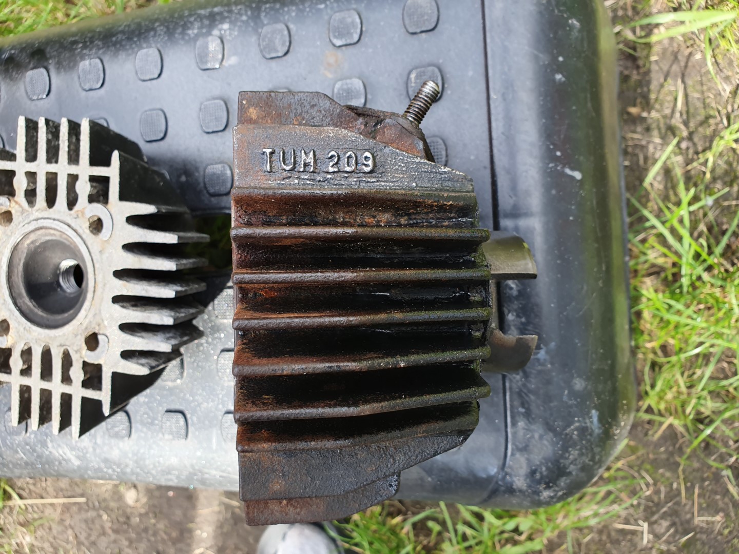

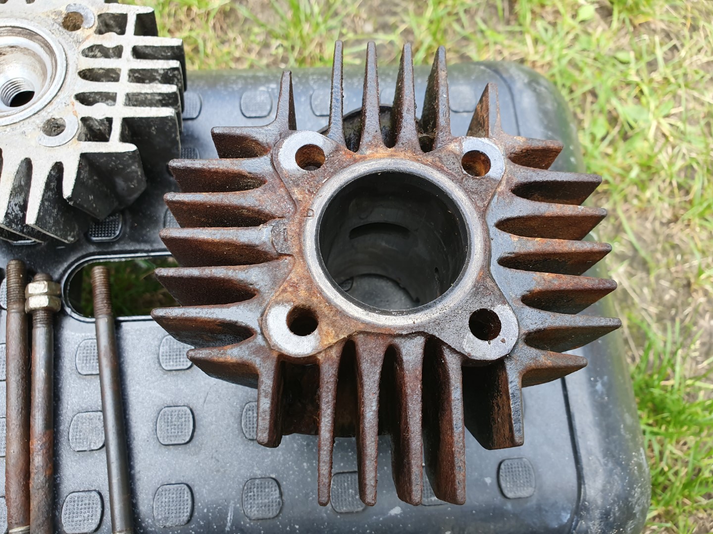

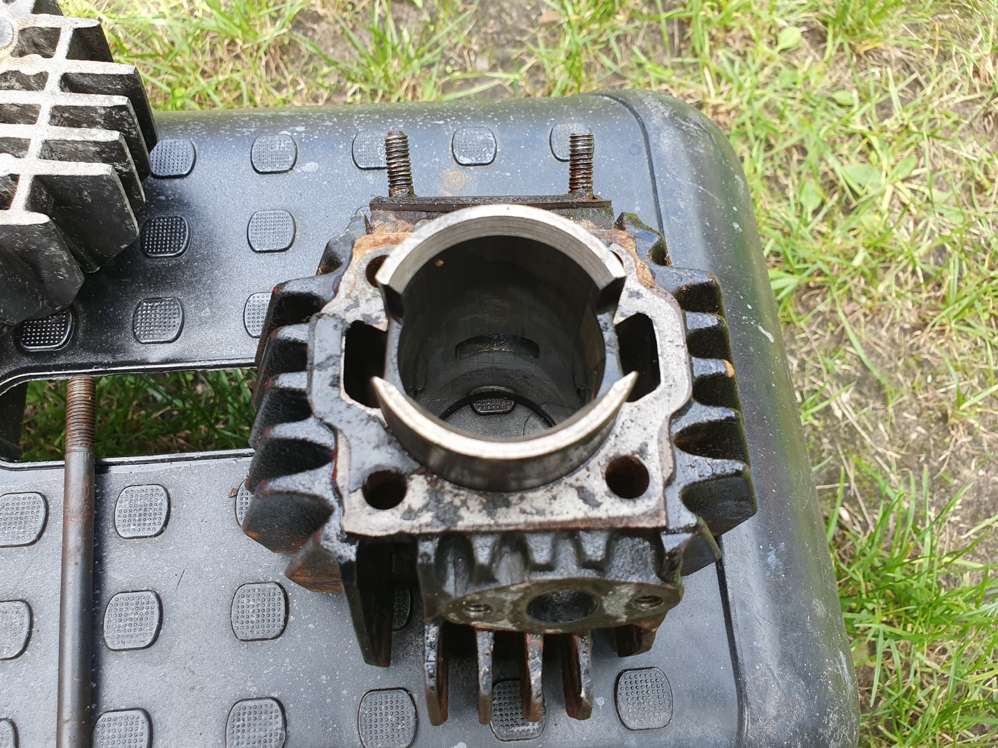

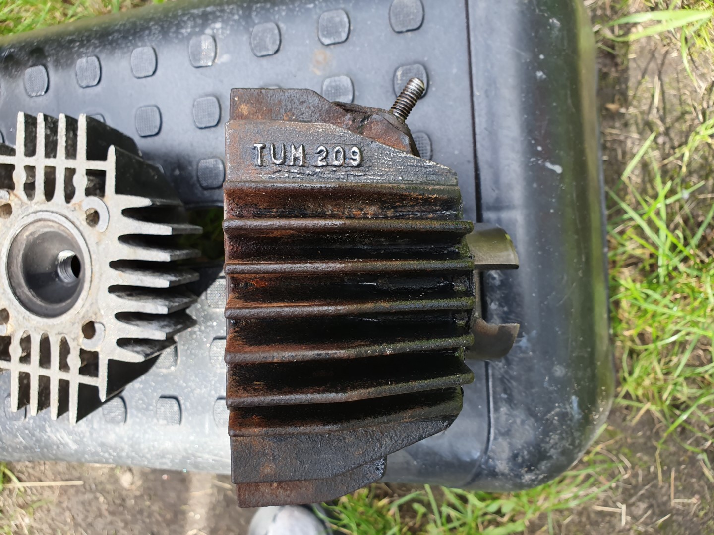

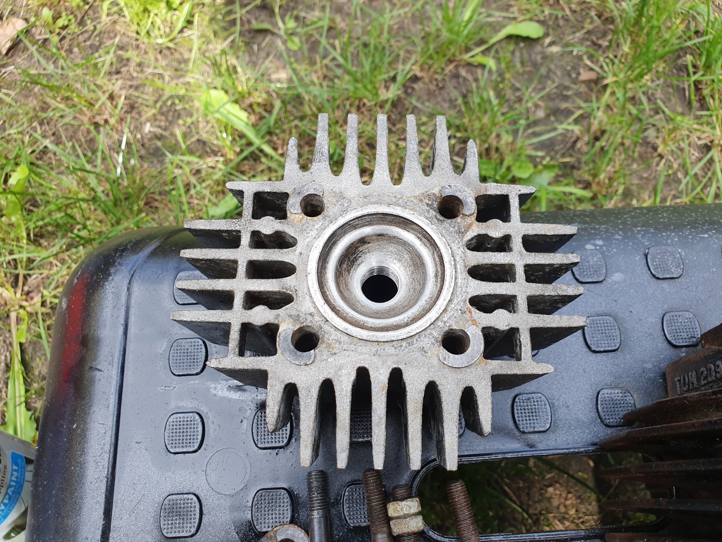

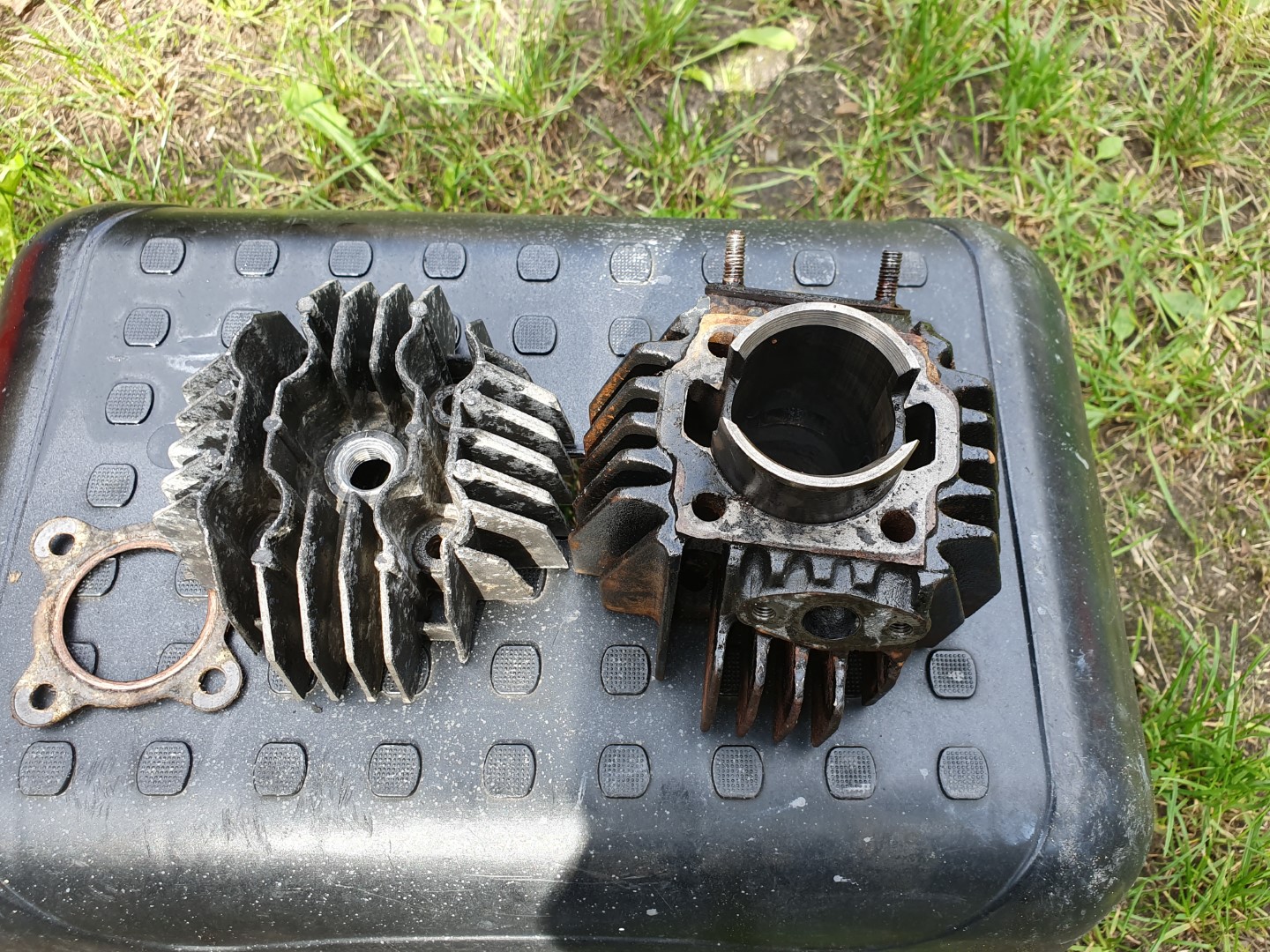

Berichtdoor sampita » 18 sep 2019 15:21
dag Fons,
Heb de can nogmaals goed schoon gemaakt, naald zit er goed is ( het puntje zit boven ).

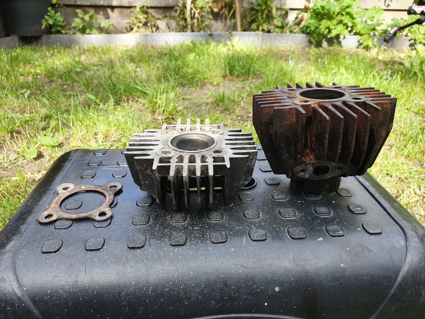

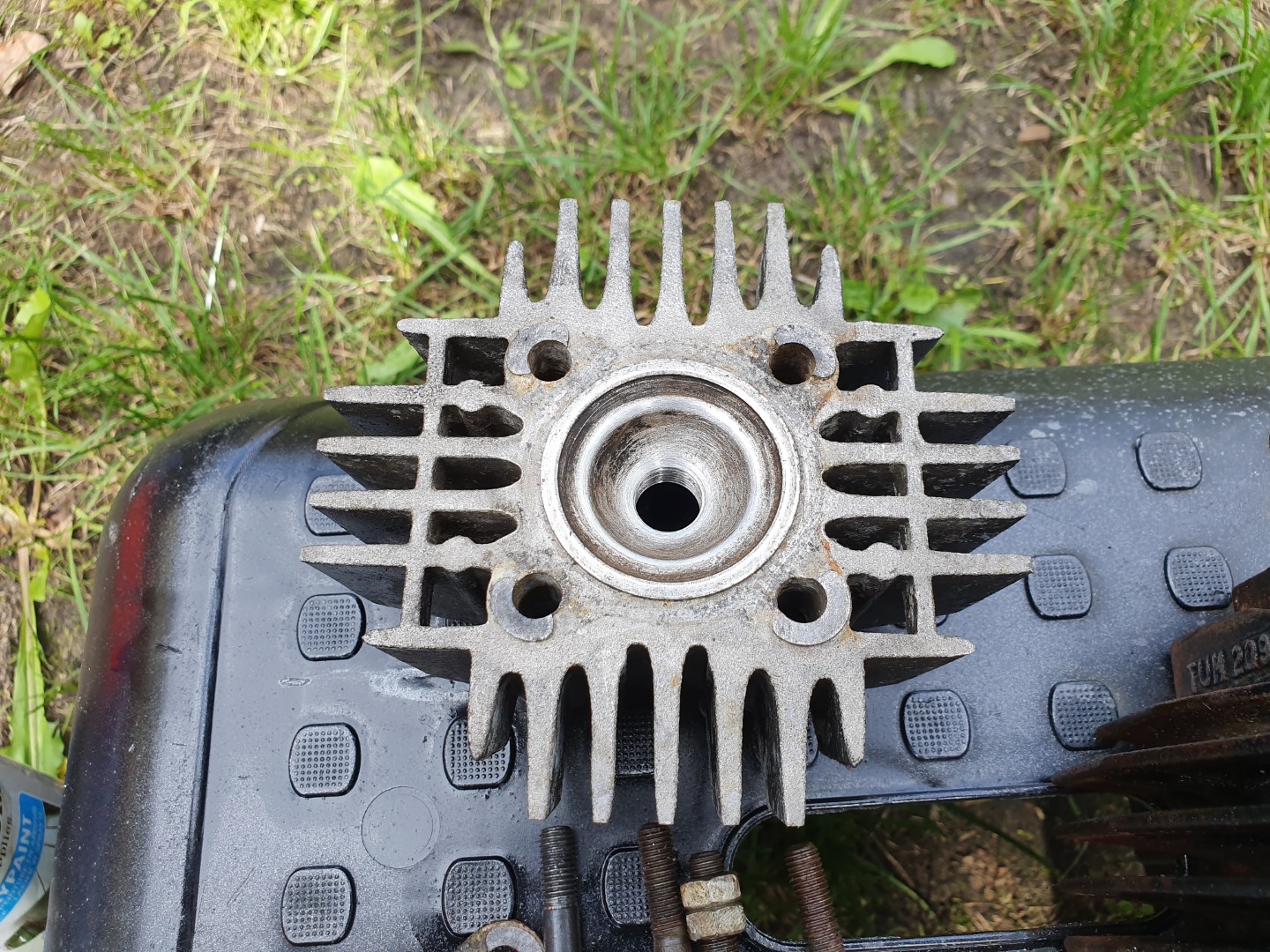

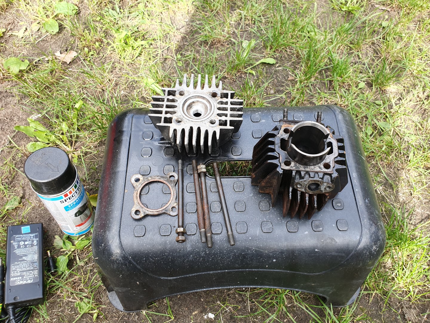

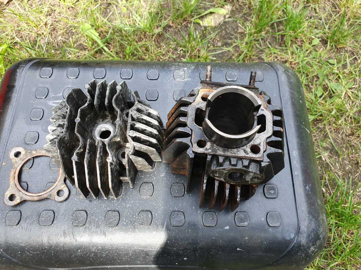

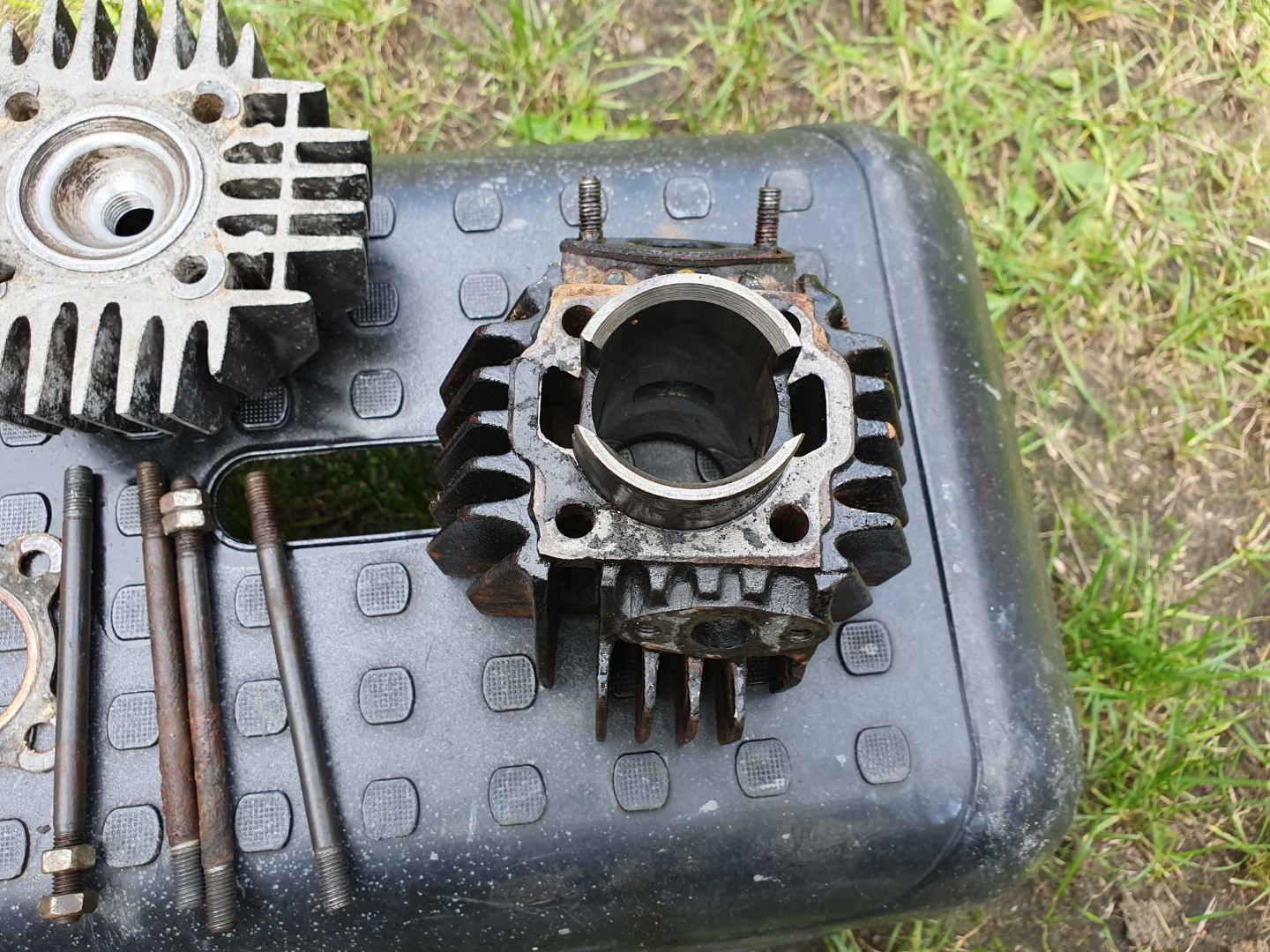

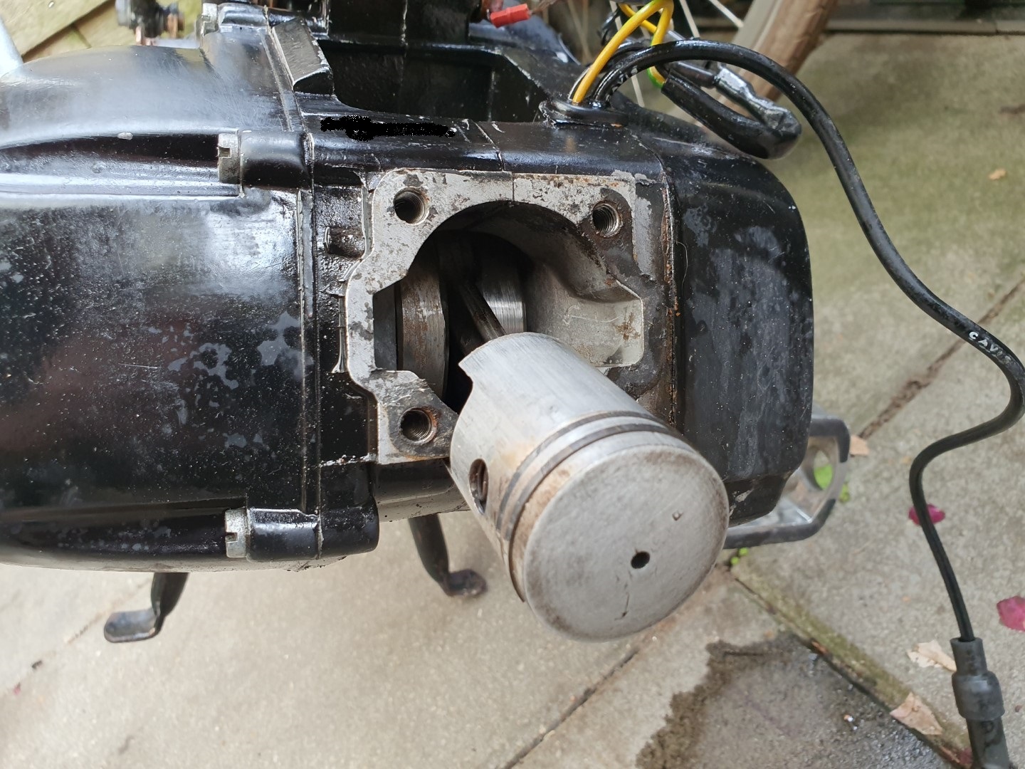

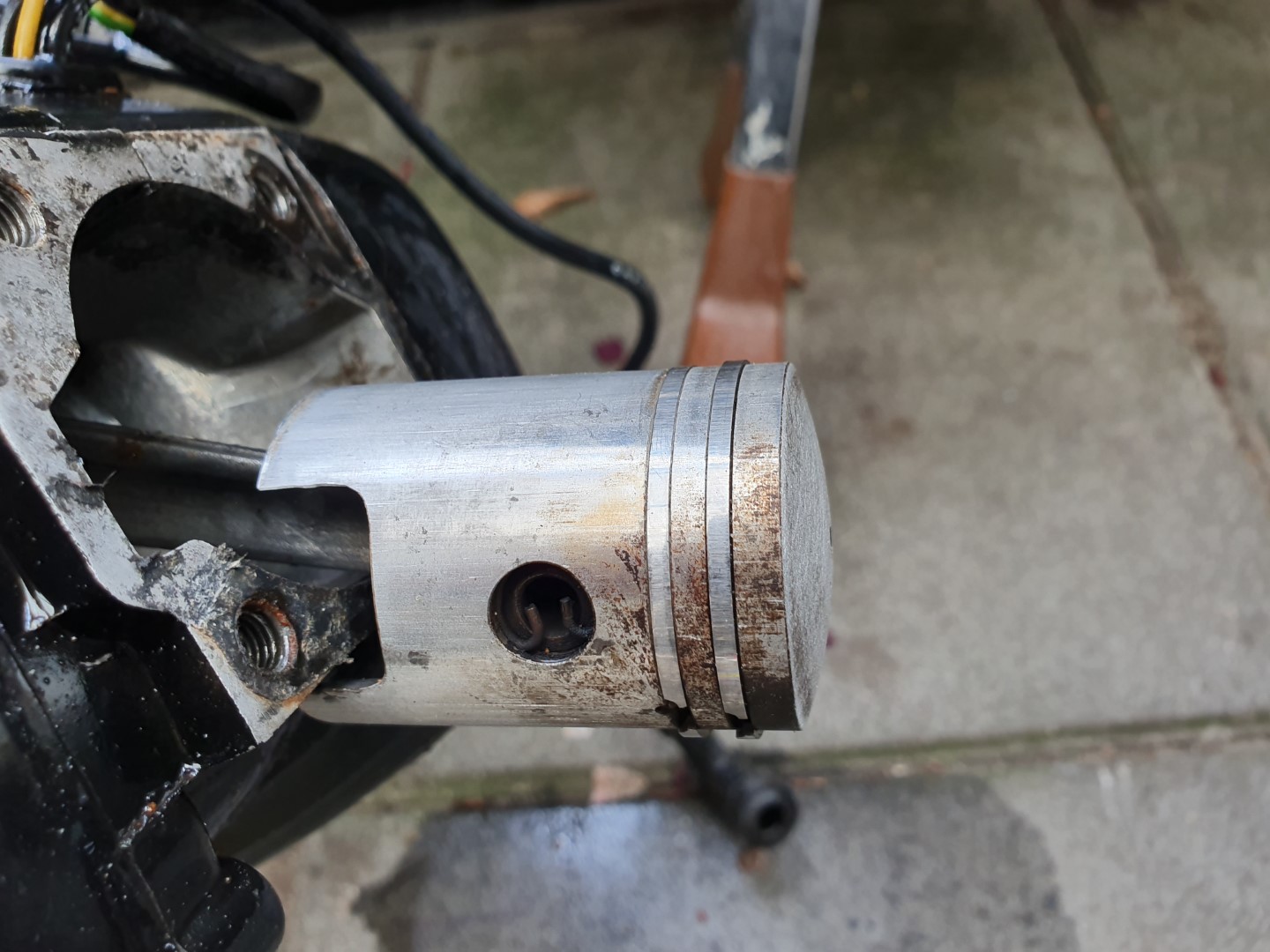

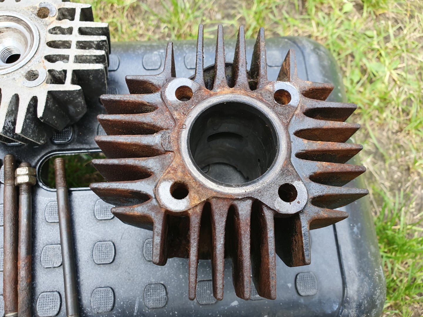

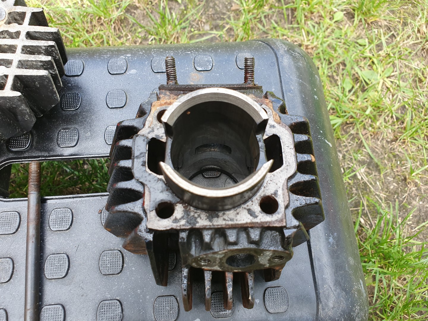

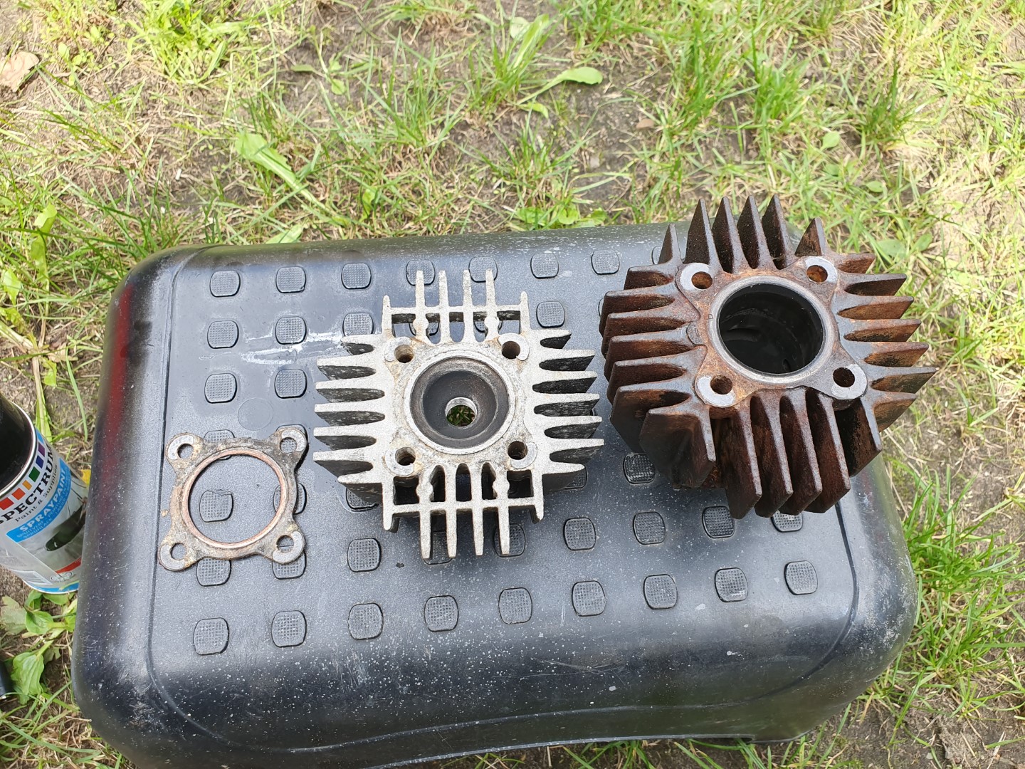

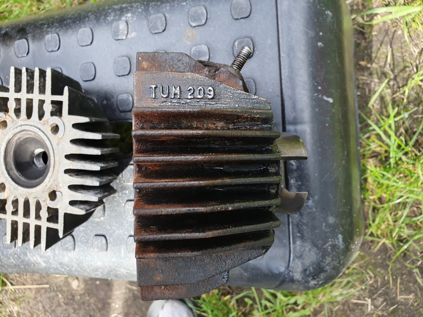

- Brommers gaat nog steed niet aan, als er in de cab weinig bezine zit, de vlotter omlaag is en als ik er dan in blaas komt er uit de spruier benzine, maar zodra de cab vol is en de vlotter omhoog gaat maakt het niet uit hoe hard ik blaas er komt niks uit , ik begrijp dat ie dicht moet zodat er geen bezine lekt. Is het de zuiger die de bezine uit de cab trek en dat dan de vlotter omlaag gaat?
- Compressie is er wel, na lange tijd proberen te starten tergeefs haal ik de ( nieuwe ) bougie eruit dan hoor je psssss dat de gecompreste lucht eruit gaat.
- Brommer lijkt soms aan te slaan, begint voor 1 of 2 seconden maar start niet door.
- Kan het zijn dat de zuiger beschadigt is, zal ik de kop, cilder en alle pakingen vervangen of alleen zuiger die lijkt me het meest beschadigd.
zie foto's, heb deze al uit elkaar.
Welke moet ik hebben op tomoshop of passen alle a35 delen op deze?
bedankt.
