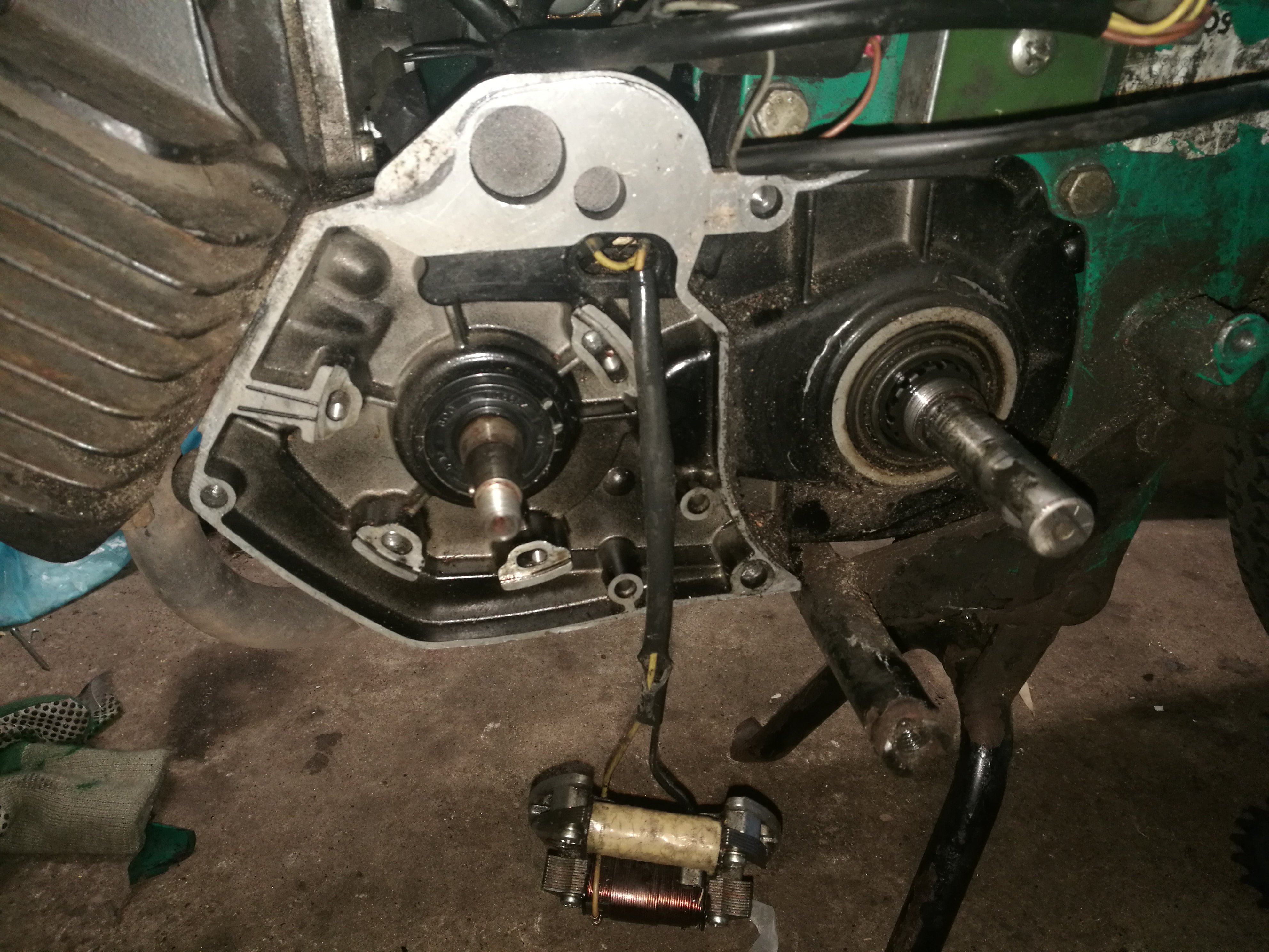

Ik heb vandaag beiden krukaskeerringen vervangen ( behalve die achter het tandwiel) de rechter was kapot maar heb ze beiden maar vervangen. Afijn ik alles netjes gemonteerd alle vulringen erin niks mis mee alleen nu wil ik starten doet die niks dus ik de bougie eruit gehaald om te kijken of er uberhaupt wel een vonk is ik heb de ontsteking alle drie de standen geprobeerd zowel op snor als op brom en midden ( waar die op stond ) niks helpt en er vonkt niks... iemand die weet wat hier gaande is ? De ontsteking helemaal schoongemaakt werkt ook niet... ik zit even voor een dilemma iemand die mij even kan helpen ? Ik hoor het graag gr

Ik heb het blokje er gewoon opgelaten en ik heb het treintje eruitgehaald en de koppeling.
Ook de drie vulringen zitten er netjes in en ik heb de spanning niet gemeten. Hoe zou ik dat moeten doen? De bougie is ook pikzwart denk omdat de tomos uitviel bij vol gas dus had ik de tomos op de choke dan rolde hij vanzelf weg op een lage snelheid.. alleen ik krijg gewoon geen vonk hij is waarschijnlijk zwart omdat die extra lucht en benzine kreeg door de choke. de ontsteking stond eerst in het midden ik heb de snor en brom geprobeerd maar niks doet het

Zit er tape op de zwarte kabel bij de grondplaat want als dat niet goed zit maakt hij misschien sluiten, is moeilijk te zien op de foto.

Ik heb een nieuwe bougie gister gehaald en die vonkt ook niet :(

Ik weet de weerstand niet van die spoel, maar als je de zwarte kabel die naar de bobine loopt even los maakt en er een multimeter aan hangt en de wisselspanning meet tijden het starten weet je of de spoel iets doet, heb je geen multimeter dan een klein lampje van 12 of 24 volt eraan hangen en kijken of hij brand tijdens het starten.
Als de bougie kabel lang genoeg is deze uit de bobine en bougie dop draaien en aan beide kanten 1,5 cm inkorten en weer opnieuw erop draaien, heb je weer vers koper wat contact maakt met bobine en bougie dop.
