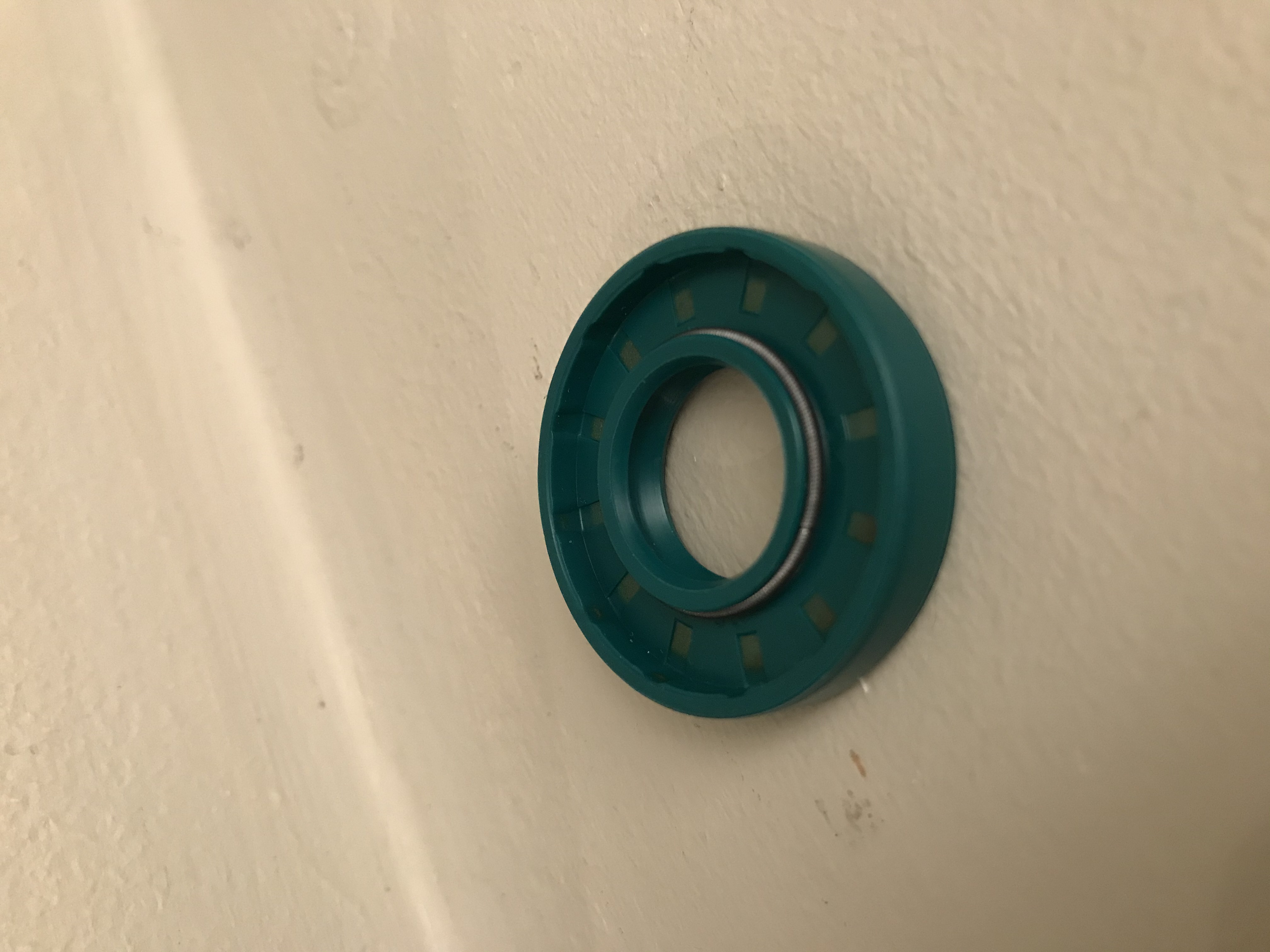

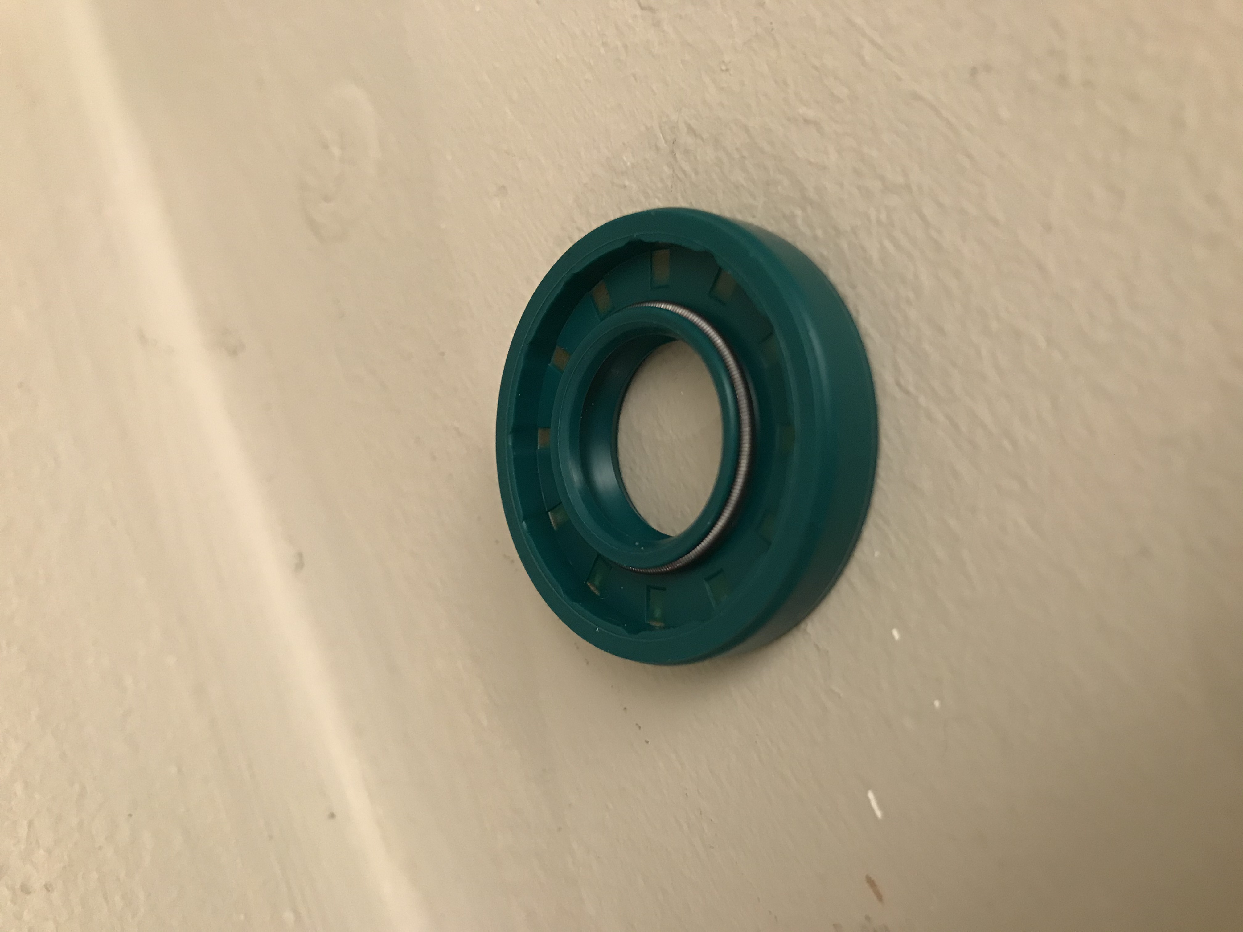

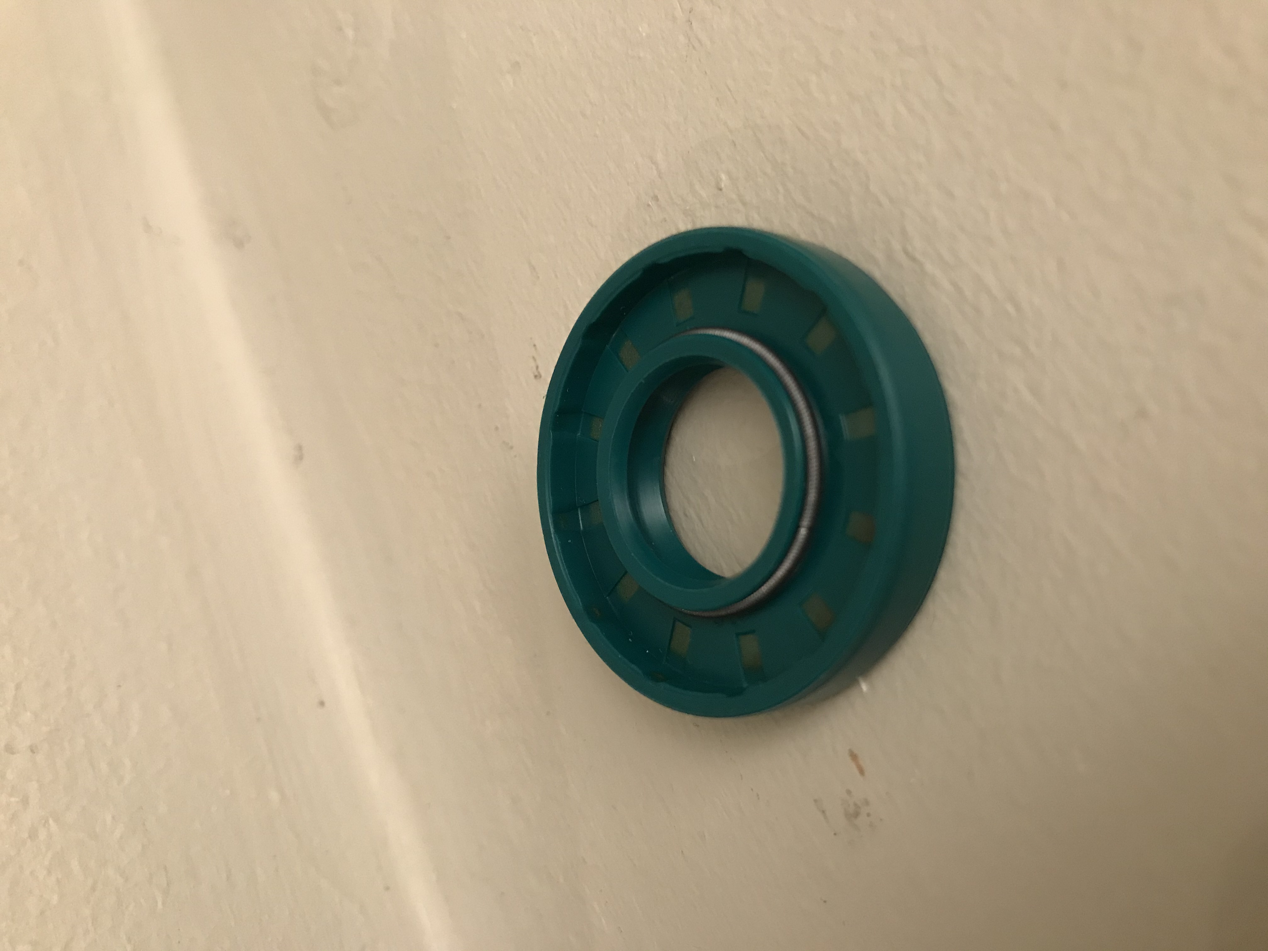

Ik heb nieuwe keerringen maar zoals je op de foto's kunt zien zit er geen verschil in de voor een achterkant, werken deze dus ook?

Die keerringen zijn prima, hebben geen voor of achterkant.
Aan de koppelings zijde is het wat lastiger met monteren omdat de krukas niet taps-schuin is, olie gebruiken zodat het beter glijd-schuift.

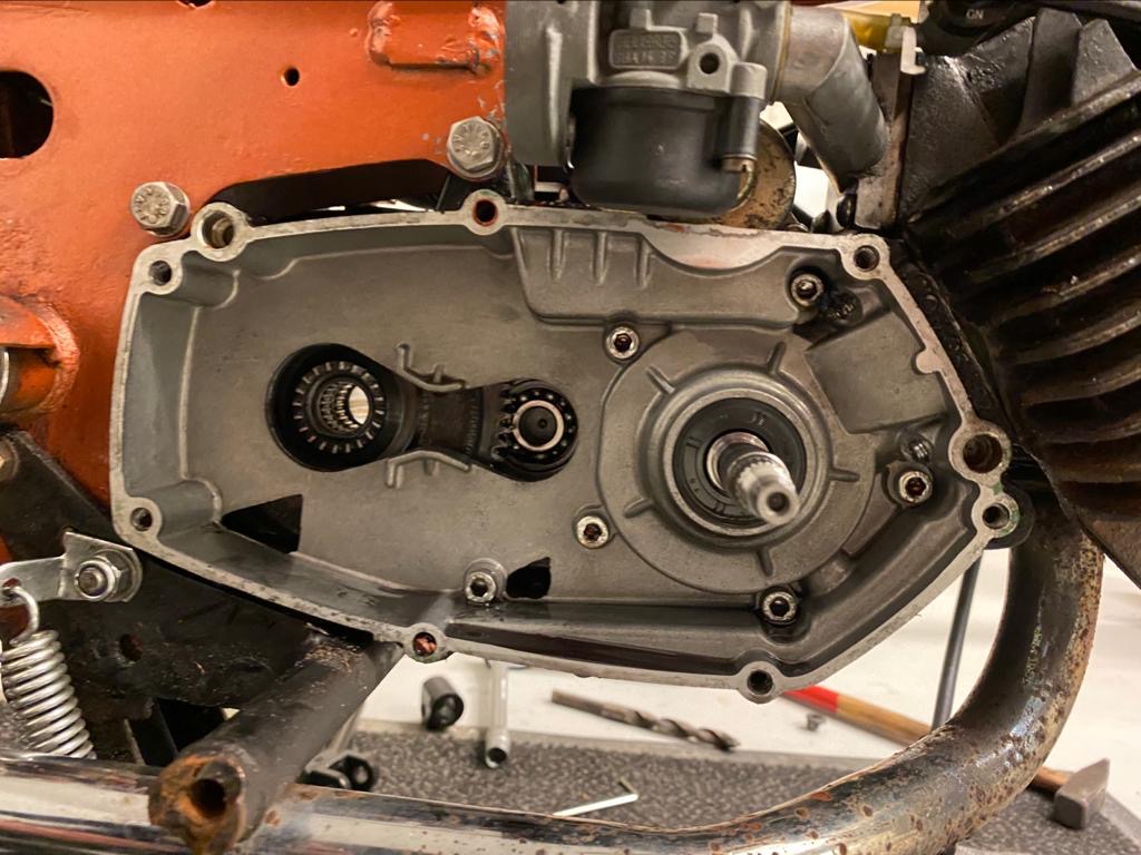

Keerringen zijn vervangen maar geen resultaat, zelfs bij vol gas ga ik niet vooruit.
wel kwam ik deze gaten tegen onderin in mijn carter, hoort dit? Ook zie ik dat mijn cilinder tapeinden te ver zijn ingedraaid, misschien ook niet zo goed.
Berichtdoor shadowranger » 14 dec 2019 07:08
Die driehoekige gaten horen daar anders wordt het tandwiel in het midden niet gesmeerd. Vwb de tapeinden die zitten buiten het gedeelte waar druk wordt opgebouwd voor compressie dus kunnen die m.i. niet oorzaak zijn van het niet vooruit willen komen.

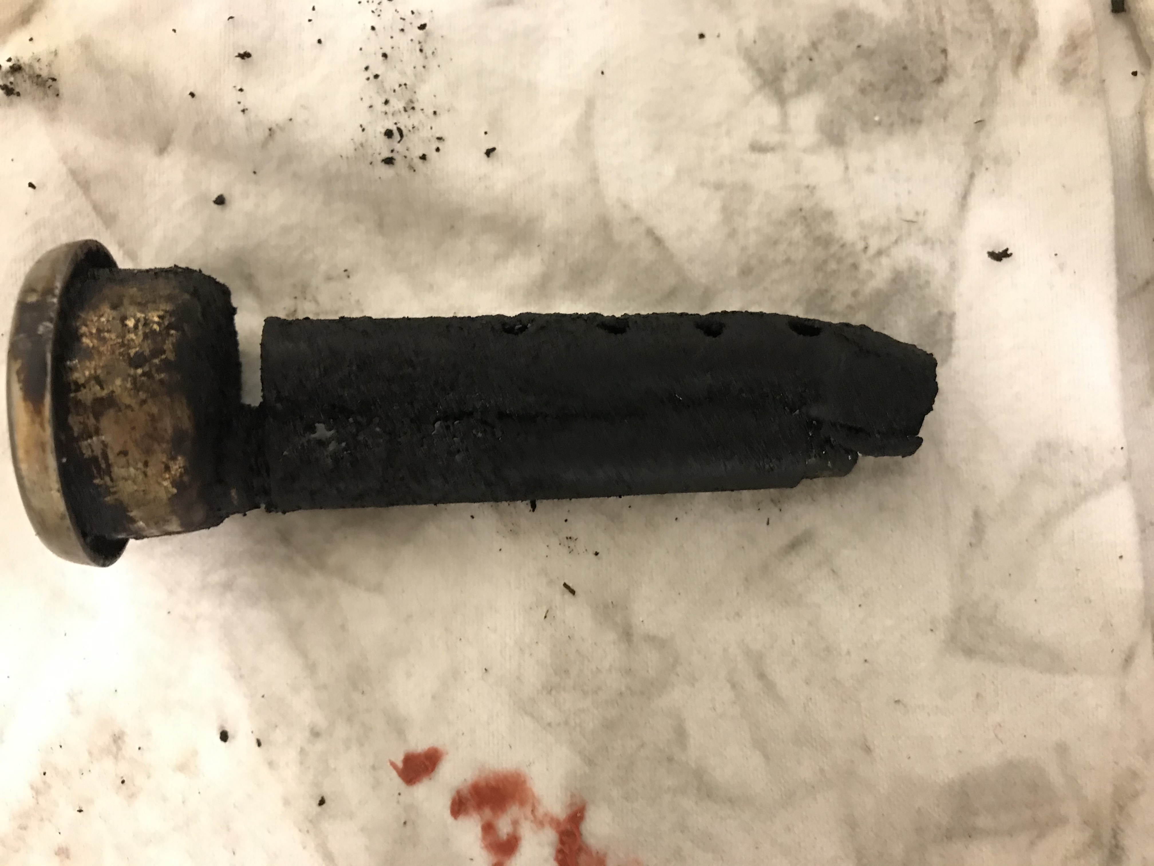

Ik las in je eerste post dat er een sissend geluid kwam uit je uitlaat. Zit je demper niet verstopt? Dan kan de motor de gassen niet kwijt en komt er geen vers mengsel in de cilinder. In het ergste geval blaas je de keerringen er opnieuw uit. Als je geen demper hebt die je kan demonteren kun je ook de uitlaat losmaken onder de cilinder voor een test of je motor dan wel goed reageert. Vers bougietje wil soms ook wonderen doen als deze door atf is besmeurd. Anders denk ik aan vastgekoekte zuigerveren.

Demper heb ik er uit gehaald, er kwam heel apart alleen een klein deel uit de rest is er ook verder niet. Het geeft overigens geen resultaat maar ik ga het ook nog even helemaal zonder uitlaat proberen. De andere opties moet ik nog proberen.
