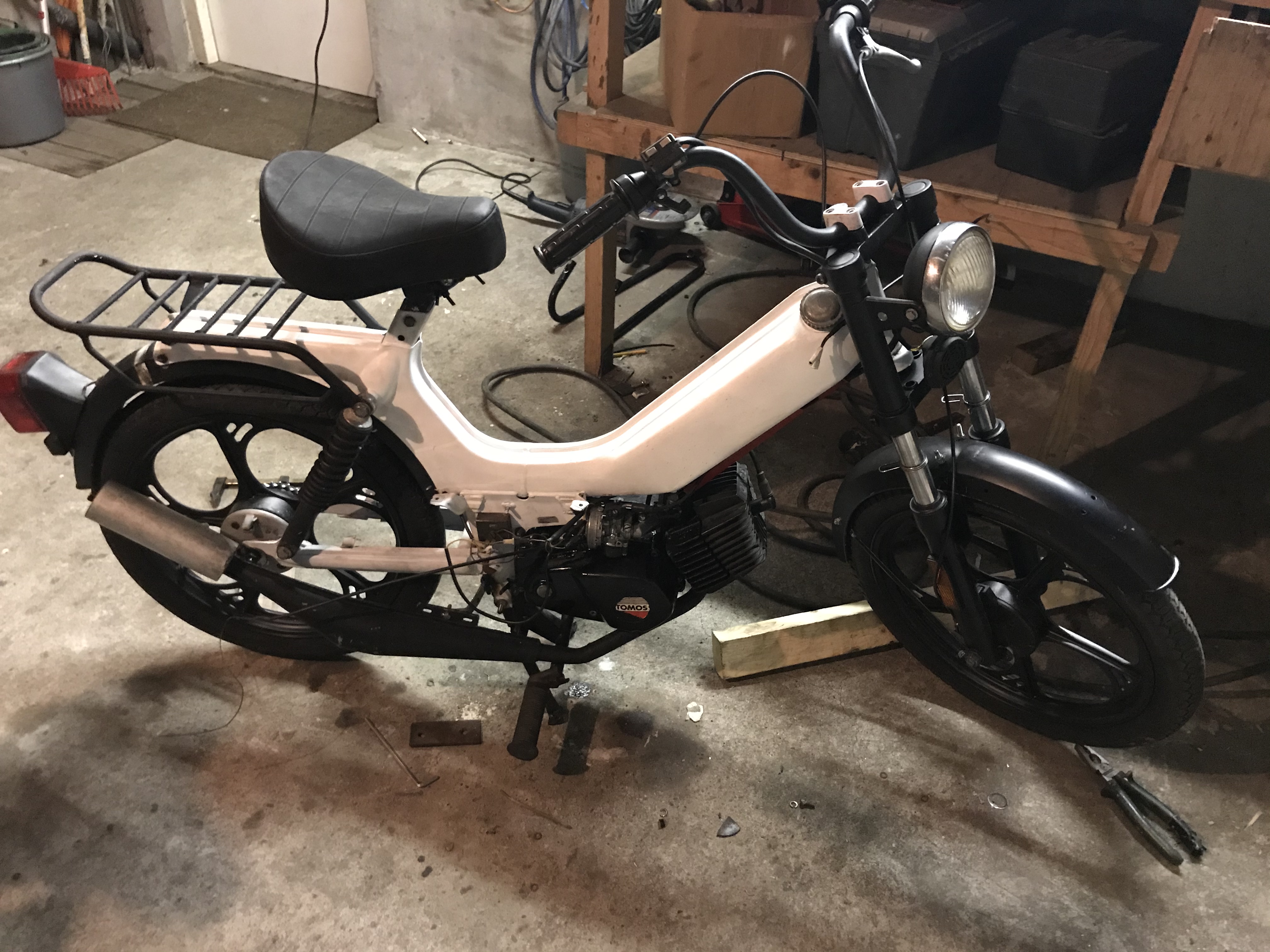

Ik heb een tomos zelf helemaal in elkaar gezet en gespoten alleen moet ik nu nog de elektra aansluiten. Ook zou ik er graag een killswitch ophebben alleen heb ik een oude puntjesontsteking met bobine in het vliegwiel. Kan het hier wel mee, want meestal zit de zwarte draad aangesloten op de bobine?

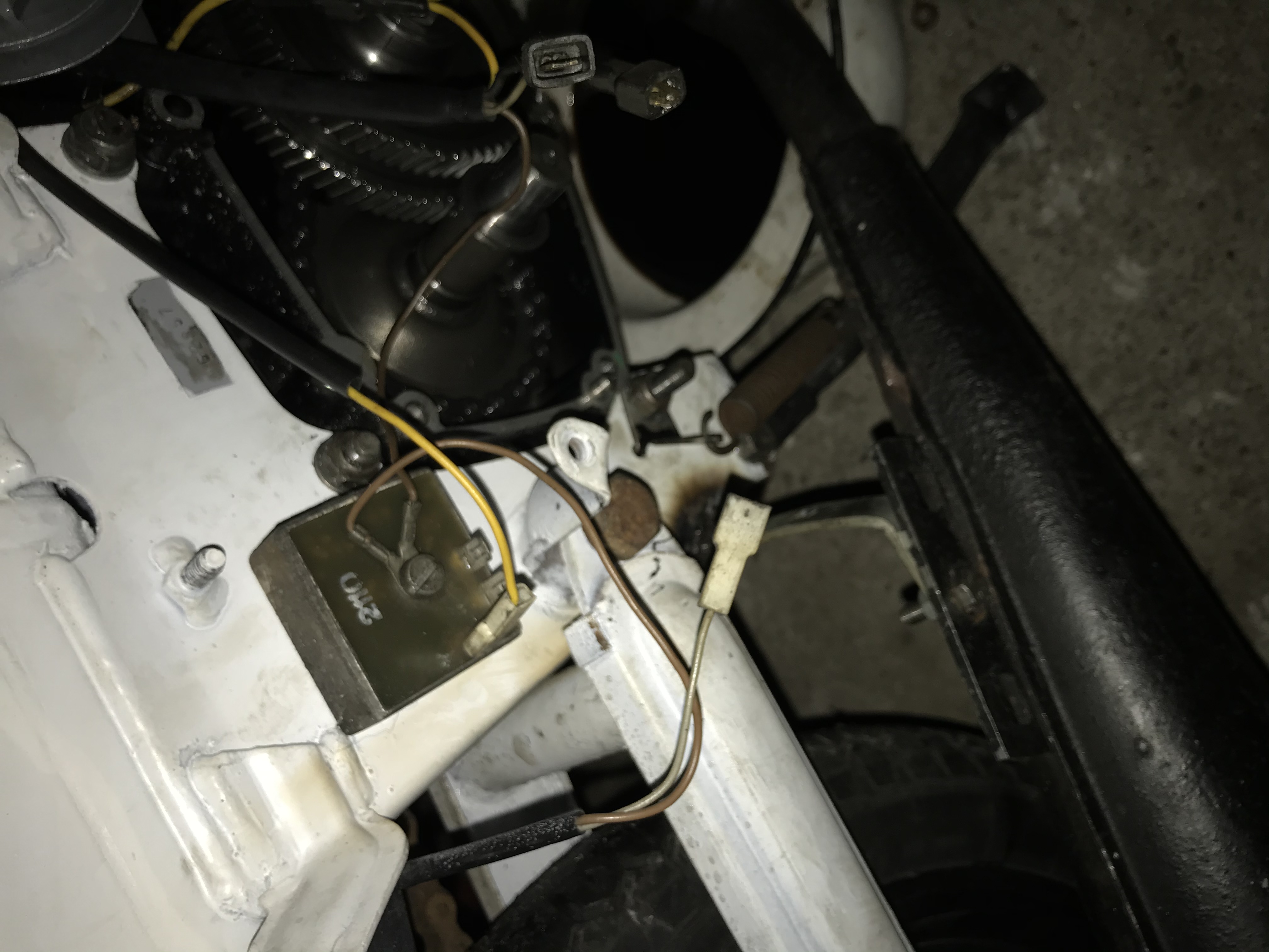

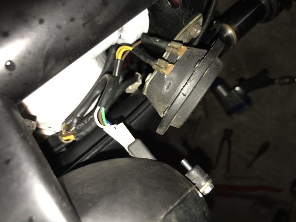

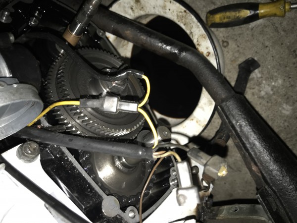

Ook weet ik niet hoe ik eigenlijk heel de kabelboom aan moet sluiten. Ik heb bij de voorkant 2 kabels naar de toeter en 3 draden naar de koplamp. De kabelboom loopt dan naar beneden en de gele heb ik nu op de spanningsregelaar zitten en op de ontsteking(gele draad uit de ontsteking) dan heb ik bruine op de massa zitten en de zwarte en grijze kabel loshangen. Voor het achterlicht heb ik hem contact laten maken en hang de andere nog los.
Kan ik hier alles mee weekend maken??
