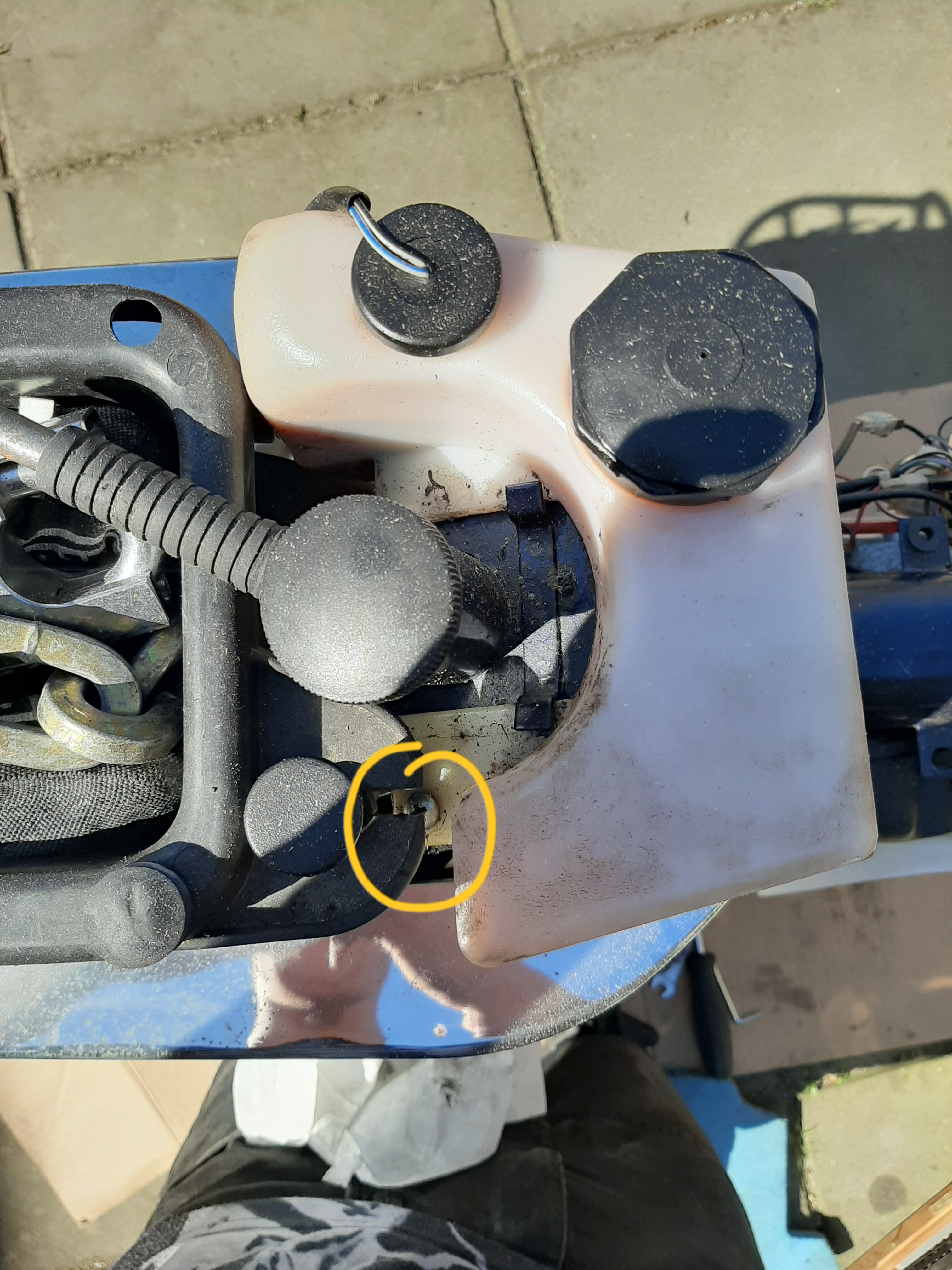

Ik heb een tomos Rivival ts en die wil ik gaan opvoeren. Ook wil ik hierbij de externe olietank demonteren. Weet iemand hoe dit moet?

Je hebt het dan over dat tankje onder het zadel?

Die haal je los door de omcirkelde kruiskop bout los te halen en dan schuif je het tankje naar voor om hem uit zijn houder te halen
