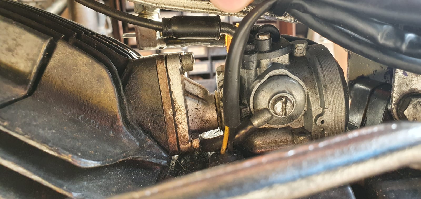

- is dit de orginele carburateur? (delfort SHA 14/9 p)
en zoals te zien mist deze zijn luchtfilter onder het frame (er zit wel een gaasfilter in de carburateur).
- weet iemand of waar je deze filter kan bestellen?
- en wat zijn de gevolgen als deze erop gemonteerd zouden worden? (met snelheid)

Als deze recht achter de cilinder zit denk ik dat je alleen het aansluitrubber mist tussen carburateur en geruisbox (geen filter, want dat is het gaasfilter al). Zit er geen ruisbox in je frame dan heeft er een kapje op gezeten en een klembeugeltje zoals deze:
Anders is het met onderdeel 18 (samen met 20) tussen het frame achter de carburateur:
Ronde aansluiting op ruisbox:
Ovale aansluiting op ruisbox:
Vwb je vraag mbt de carburateur of deze origineel is, is zo vanaf foto moeilijk te beoordelen. Maar als je verder geen problemen hebt en de Tomos goed rijdt zou het best origineel kunnen zijn. Imitatie is meestal slecht af te stellen.

Okee dankjewel! Dan ga ik dat proberen.
Hij rijdt inderdaad goed, alleen merk ik wel dat als hij rond de 20 rijdt een beetje hapert naar mijn idee. Maar daar moet ik nog even goed achter komen.
