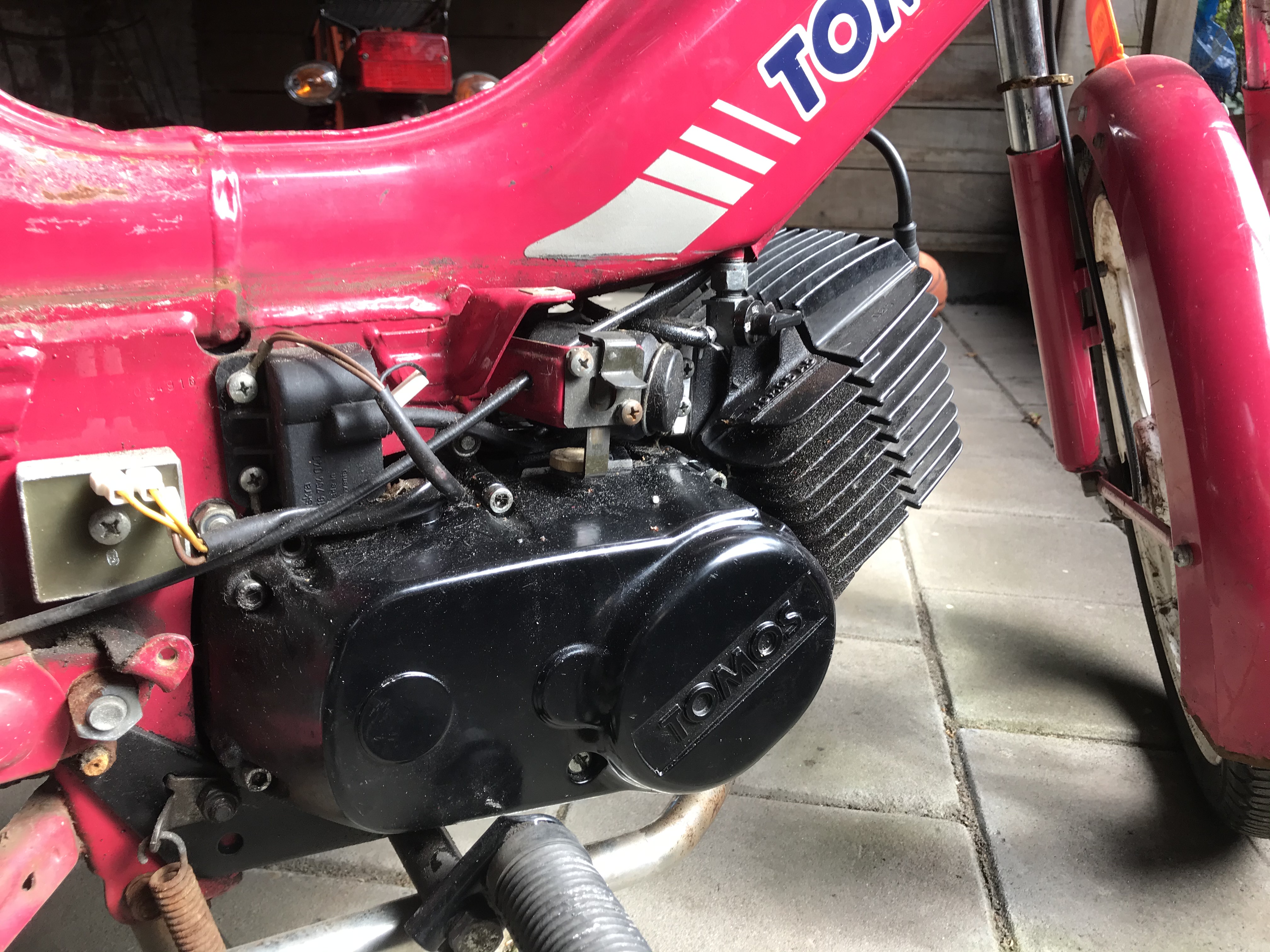

Weet iemand nog iets meer over deze tomossen met een bing Carb en en aparte luchtfilter?
En in Principe kan je toch gewoon een spruitstuk naar rechts er op doen met een standaard Carb?

Berichtdoor shadowranger » 06 apr 2020 18:30
Ja kan alleen de metalen kappen kunnen dan niet passen.

Ik heb er inmiddels een andere carb en spruitstuk opzitten. Alleen nu wil de brommer alleen even starten als ik benzine rechtstreeks in de cilinder giet.
Het lijkt alsof de carb geen benzine zuigt of iets dergelijks.
Het membraan is nog goed, ook is er voldoende compressie. De carb is ook helemaal schoon.
Het enige is dat mijn benzine kraantje een beetje lekt, met dan af en toe en kleine druppel. Zou dit het hele probleem kunnen veroorzaken of is het iets anders?
Berichtdoor shadowranger » 22 apr 2020 05:10
Wat voor carburateur en welk spruitstuk? Komt er brandstof in de vlotterkamer? Is het stationairgaatje open? Welke sproeier zit erin?
Op zich zou het kraantje niet het probleem hoeven zijn.

Ik heb er nu een dellorto SHA 14/9 carb opzitten met een naar rechts gaande, onbegrensd spruitstuk.
Er komt brandstof in de vlotterkamer en het stationairgaatje is open. Sproeier maat moet ik nog checken, was het vergeten.
Vandaag startte de brommer trouwens wel, alleen moest ik vol gas blijven geven. De brommer maakte toen een schommelend geluid alsof hij te weinig benzine kreeg, na een paar seconde viel die dan ook uit.
Hoeveel benzine hoort er normaal uit het kraantje te lopen en hoe snel?

Ik heb het kraantje vervangen, en hij stroomt nu weer goed door. Alleen starten doet de brommer nog maar heel af en toe, en dan is het voor een paar seconden. De bougie is wel nat dus hij krijgt benzine als het goed is.
Ik start hem nu zonder luchtfilter en uitlaat is zou dit het kunnen zijn?

Eerst zat er sproeier 51 in, die was niet verstopt.
Alleen om zeker te weten dat het niet aan een verstopte sproeier lag, heb ik er een gloednieuwe 54 ingedraaid weliswaar te groot maar hij zal 100% schoon zijn

Mijn ontsteking ziet er precies uit als een twee spoel met contact puntjes de plekken zitten zelfs waar de condensator en contactpuntjes zouden moeten zitten.
Het enige is ze zitten er niet! Daarom vind ik het raar dat ik toch een vonk krijg, is dit zo ooit uitgebracht? Lijkt mij niet
Berichtdoor shadowranger » 06 mei 2020 16:58
Dit is een inductieve variant van voor de huidige electronische ontsteking alleen voor het grote open vliegwiel. In principe is de werking hetzelfde en gebruik je een CDI ipv een ijzeren kern bobine.

Kan het misschien iets met de bedrading zijn wat verkeerd zit. Ik heb nu namelijk alleen gewoon de zwarte en gele draad uit het blok verbonden met de andere zwarte en gele draad waar ze aan horen.
Hij krijgt overigens wel een vonk
Berichten: 3978
Berichtdoor fons716 » 11 mei 2020 22:37
Geel is enkel voor de verlichting, hoeft niet aangesloten te zijn en heeft dus niets met het probleem te maken.
Je hebt een vonk dus zwart is goed aangesloten.
