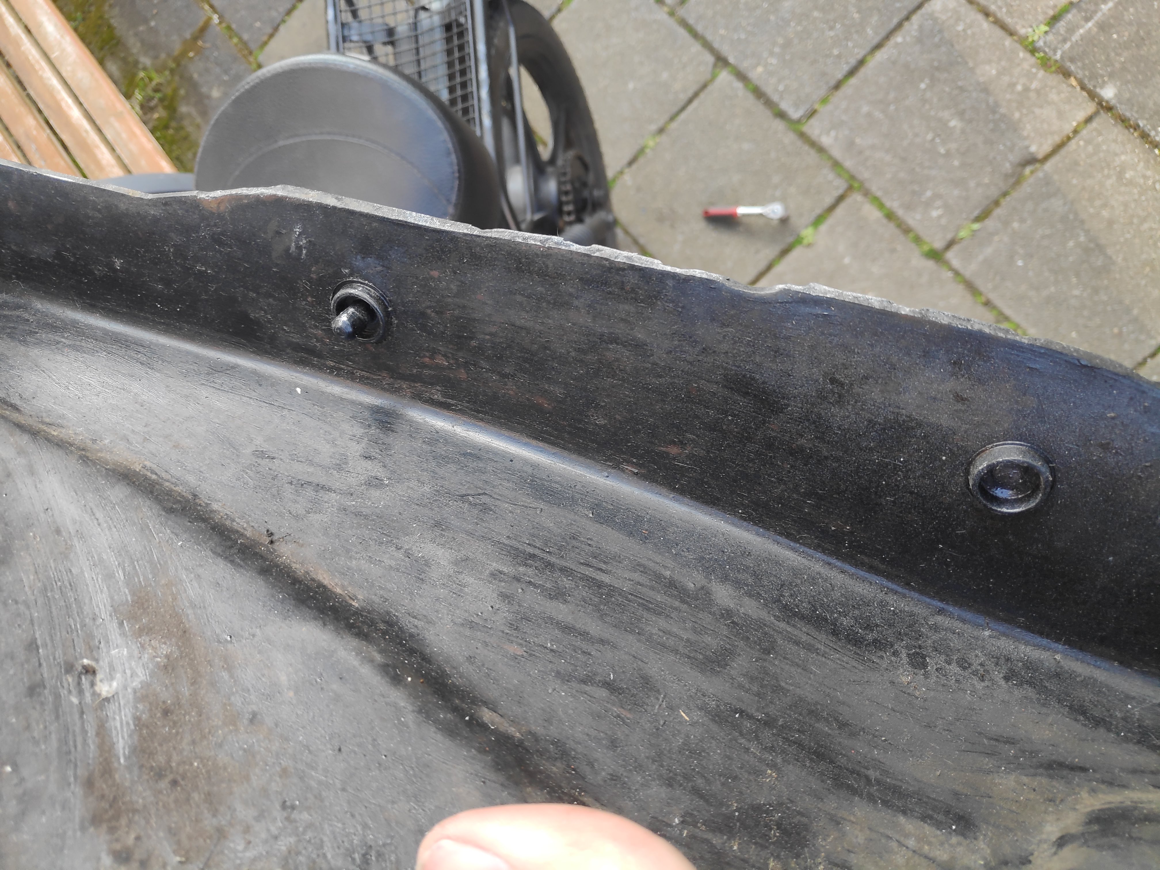

Dag,
Bij mijn Tomos is een van de twee bevestigingspunten van de linkerkap afgebroken/verwijdert. Hierdoor hangt de kap steeds los. Is het mogelijk om dit te repareren door er iets op te lijmen of kan ik beter een nieuwe kap bestellen?
Zie foto
Mvg
Berichtdoor shadowranger » 05 mei 2020 23:14
Je bedoelt dat nokje wat je aan de linkerzijde op je foto nog wel ziet? Je kan de plek doorboren van binnenuit voor de positie. Dan boutje of schroef met dezelfde dikte erin als vervanger van dit nokje. Enige wat je dan ziet is een schroefkop bovenop.

Berichtdoor bromscoot » 07 mei 2020 20:13
Ik denk niet dat je ermee nog een clean reperatie er van kan maken.. Die pinnen zijn best wel stevig (mits als jij het gewoon kapot hebt gedrukt)
Zou voor een ander kapje kijken.
