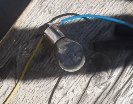

Ontstekingscontactpunten stond op 0.25mm, deze heb ik nu op 0.40mm gezet. Bougie vonkt helaas nog niet.
Wederom een testlampen geplaatst direct op het zwarte kabeltje dat uit het blok komt en doorverbonden naar het blok. Lampje brand, maar niet heel sterk.
Zegt dit iets over de contactpunten en/of condensator?

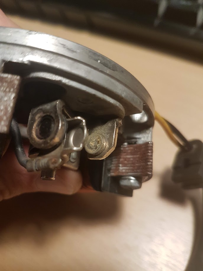

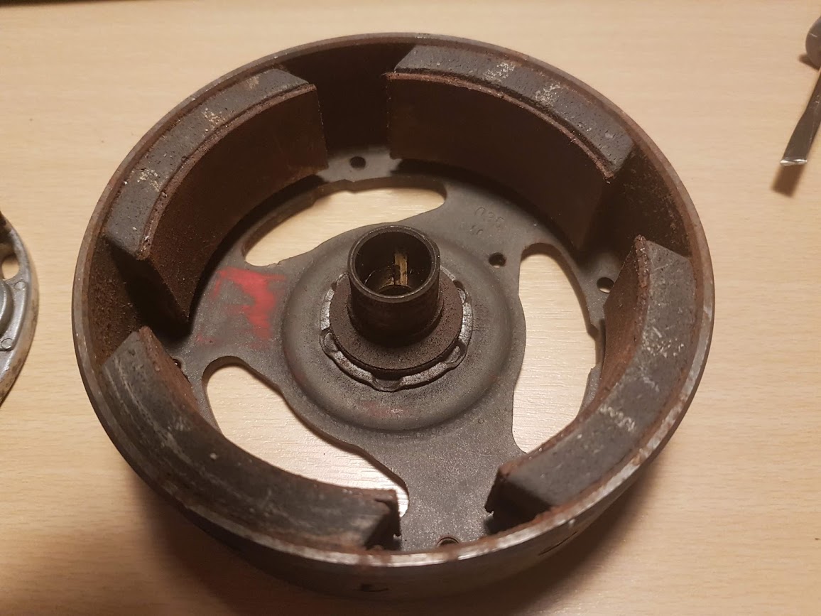

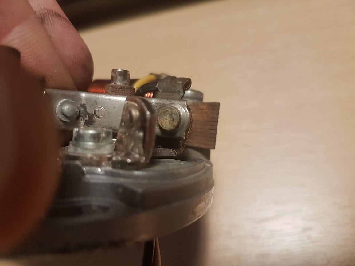

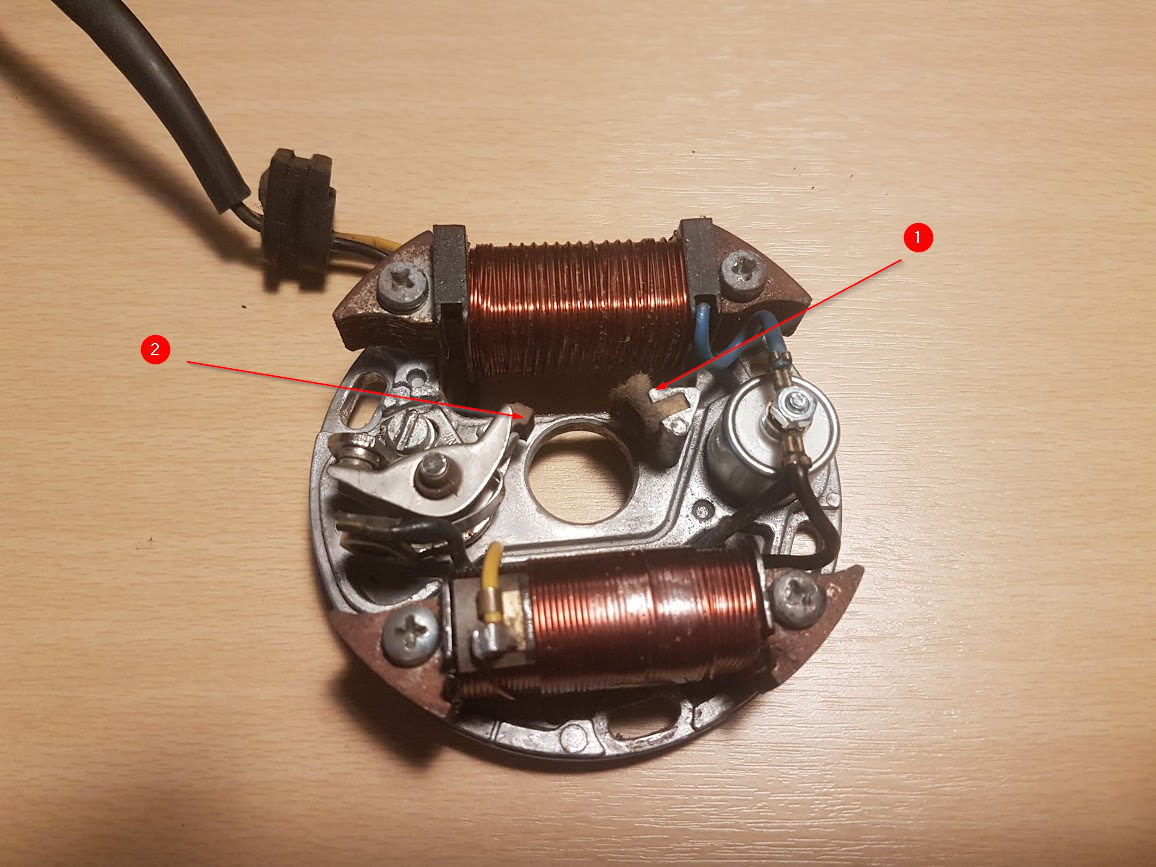

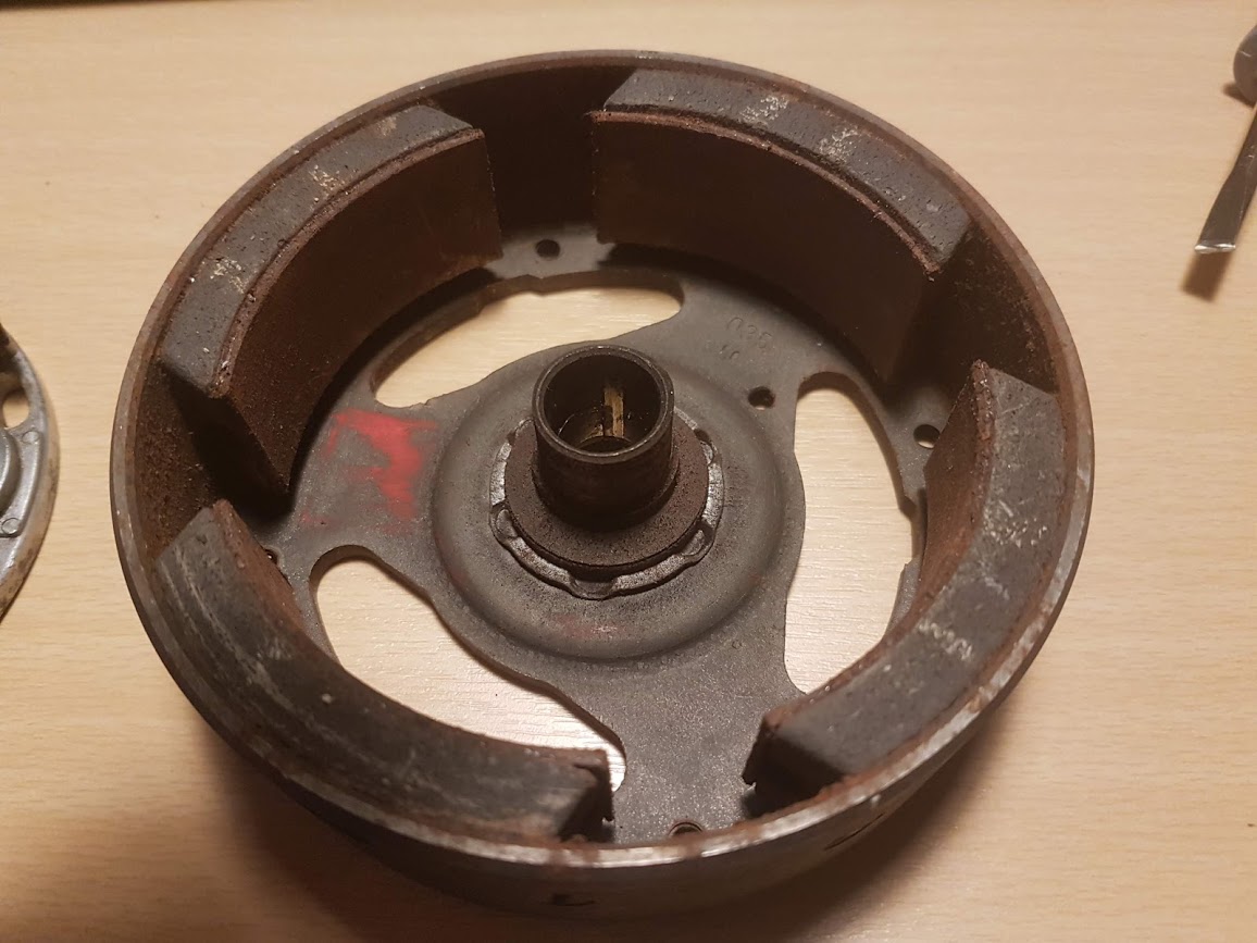

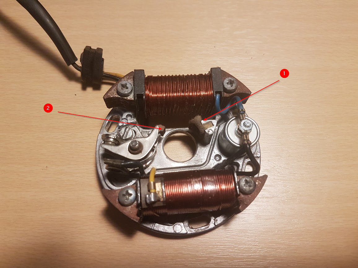

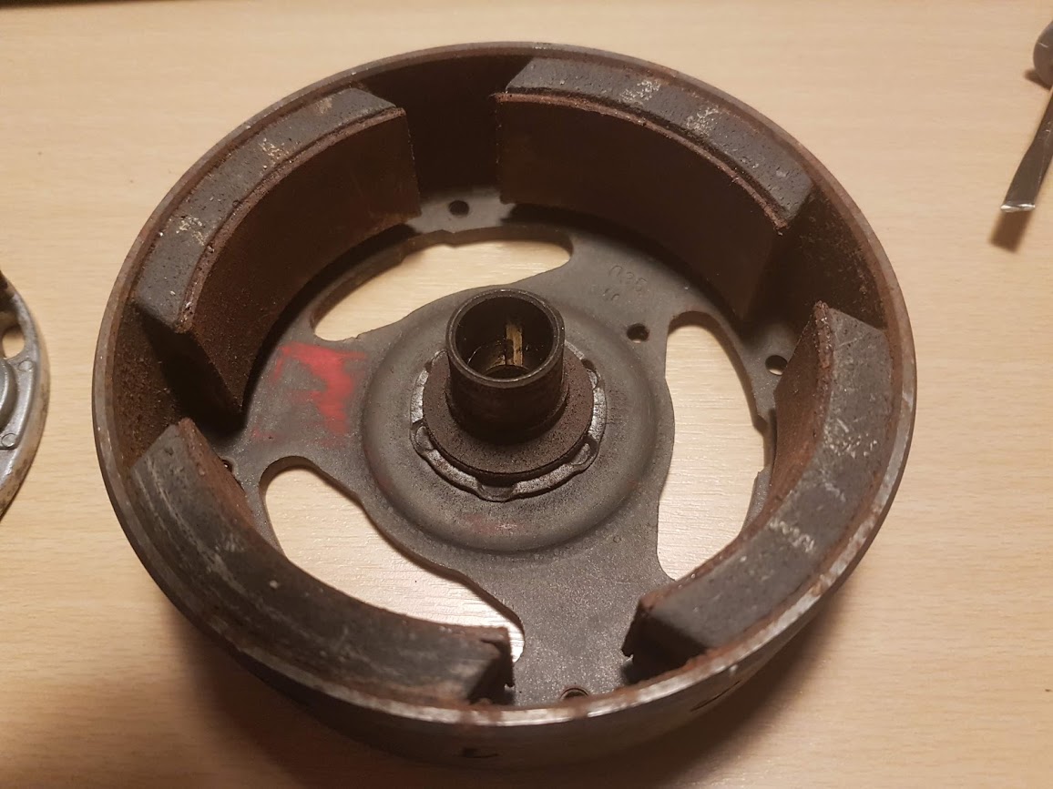

Berichtdoor invalidmemory » 27 mei 2020 21:55
Contactpunten heb ik nog niet vervangen.
Zie hier onder foto's van de contactpunten en het vliegwiel.
Berichten: 3989
Berichtdoor fons716 » 28 mei 2020 08:36
Punten zien er niet mooi blank uit, fijn schuurpapier ertussen en er tussenuit trekken tot ze mooi blank zijn.
Het vliegwiel druk de punten open en dat deel moet mooi glad zijn anders slijt het fiber nokje van de punten erg snel, viltje in de grondplaat moet je oliën zodat hij het vliegwiel smeert en het zaakje niet roest.

Berichtdoor invalidmemory » 28 mei 2020 09:56
Bedankt voor de Tips! Ik ga hier mee aan de slag.
1. is dit het viltje dat ik moet insmeren met olie? Want die is zo droog als de kont van sinterklaas :lol:
2. is wel fors versleten.

Berichtdoor invalidmemory » 28 mei 2020 13:08
Ha Fons,
Ja dat was het. Contactpunten op geschuurd en terug geplaatst. Bougie Kabel Vonkt fantastisch mooi wanneer ik deze 0.8-1 cm van het blok houd. Springt heel mooi over.
Bougie met dop er weer op gezet. Deze vonkt ook, maar is wel lastig te zien zo in de volle zon.
Op naar het schoonmaken van de carburateur! :)
