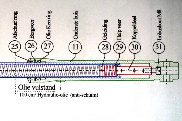

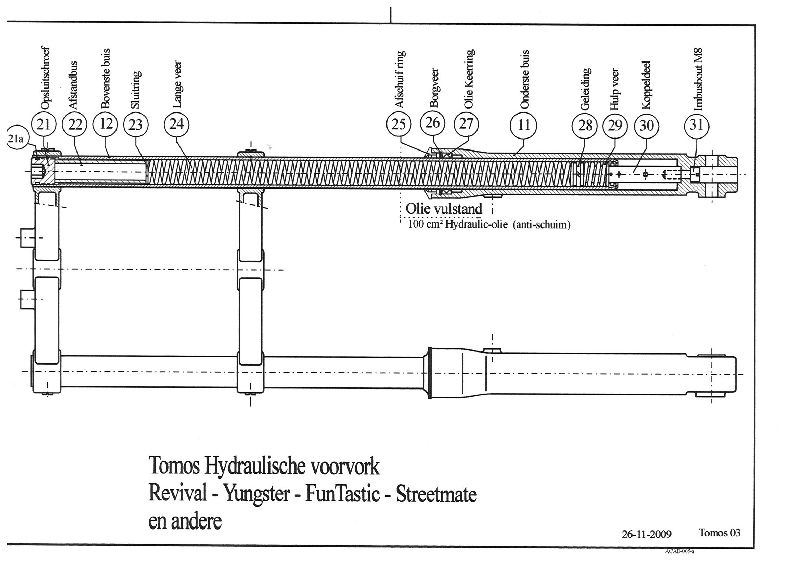

Ik ben in het bezit van enige detail- tekeningen van de moderne voorvork voor b.v.b. Yungster-Funtastic-maar ook een aantal andere tomosjes. Op een van deze tekeningen staat dat elke voorvorkbuis gevuld wordt met 100 cc SCHUIMVRIJE hydrauklic
olie. Normalerwijze vraag je deze in een garage. Dat de olie schuimvrij moet zijn is niet voor niks !! In garages voor landbouw-
machines verzuipen ze in deze olie. .
Groeten Hubert.

Aanklikken om te vergroten.
Groeten Hubert

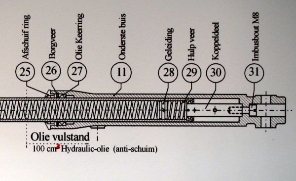

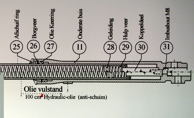

Berichtdoor hubert123 » 20 nov 2012 22:56
De diverse onderdelen bevinden zich hoofdzakelijk onderin de onderste buis.

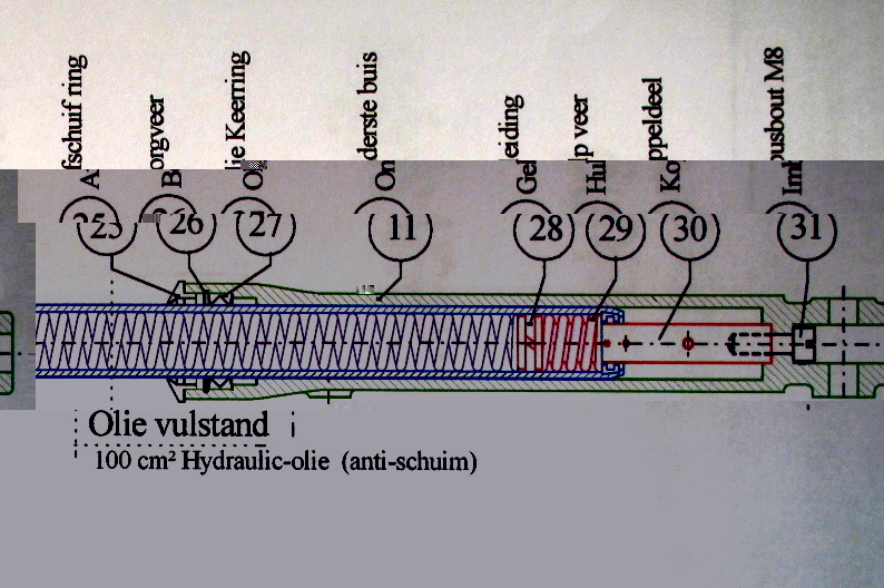

Berichtdoor hubert123 » 20 nov 2012 23:01
Nogmaals inkleuren voor de duidelijkheid. De getekende voorvork is door mij bij een bromfieshandelaar voor twee maanden
gehuurd.( 20 Euro) met de toestemming om te demonteren en weer te monteren.

Berichtdoor teunbeun » 21 nov 2012 10:37
dankje wel! ik ga hem thuis weer uit elkaar halen en overnieuw volgens dat schema in elkaar zetten dan moet het goed zijn!

Berichtdoor hubert123 » 06 dec 2012 19:38
Beste teunbeun;
Als de buizen van een hydraulische voorvork verklemmen dan heb je dus met een mechanisch probleem te maken.
Ik denk in eerste instantie dat je bijvoorbeeld tussen de twee bevestigingsogen onderaan de buizen of te veel of te weinig
ringen of opvulbusjes gebruikt hebt. In dit geval trek je de buizen of naar binnen of naar buiten krom. Dit mag dus in ieder
geval NIET.. Vooral als de buizen al een beetje versleten zijn kunnen ze snel blijven hangen. Dit kun je dus eenvoudig
kotrolleren.Vul de afstand tussen je voorwiel en deze bevestigings-ogen zo presies mogelijk op met b.v.b.sluitringen.
Een mogelijkheid is ook dat je zelf of de vorige eigenaar met een waterpomptang een buis een beetje platbgedrukt heeft.
Ik denk hierbij aan de verchroomde buizen.Om dit te kontrolleren moet je de buizen met gevoel door je eromheen gesloten
hand laten glijden. Indien dit het geval is moet je dus een andere buis of buizen op de kop tikken. Op de tekening zie je een blauwe en een groene buis . Deze twee buizen lopen ( glijden )behoorlijk presies in elkaar. Heb je niet vergeten de opvulbusjes bovenop de lange veer te monteren. In dit geval zou namelijk de veer te kort zijn.Vooral goed schoon zonder zand etc, monteren.
Gr.Hubert
