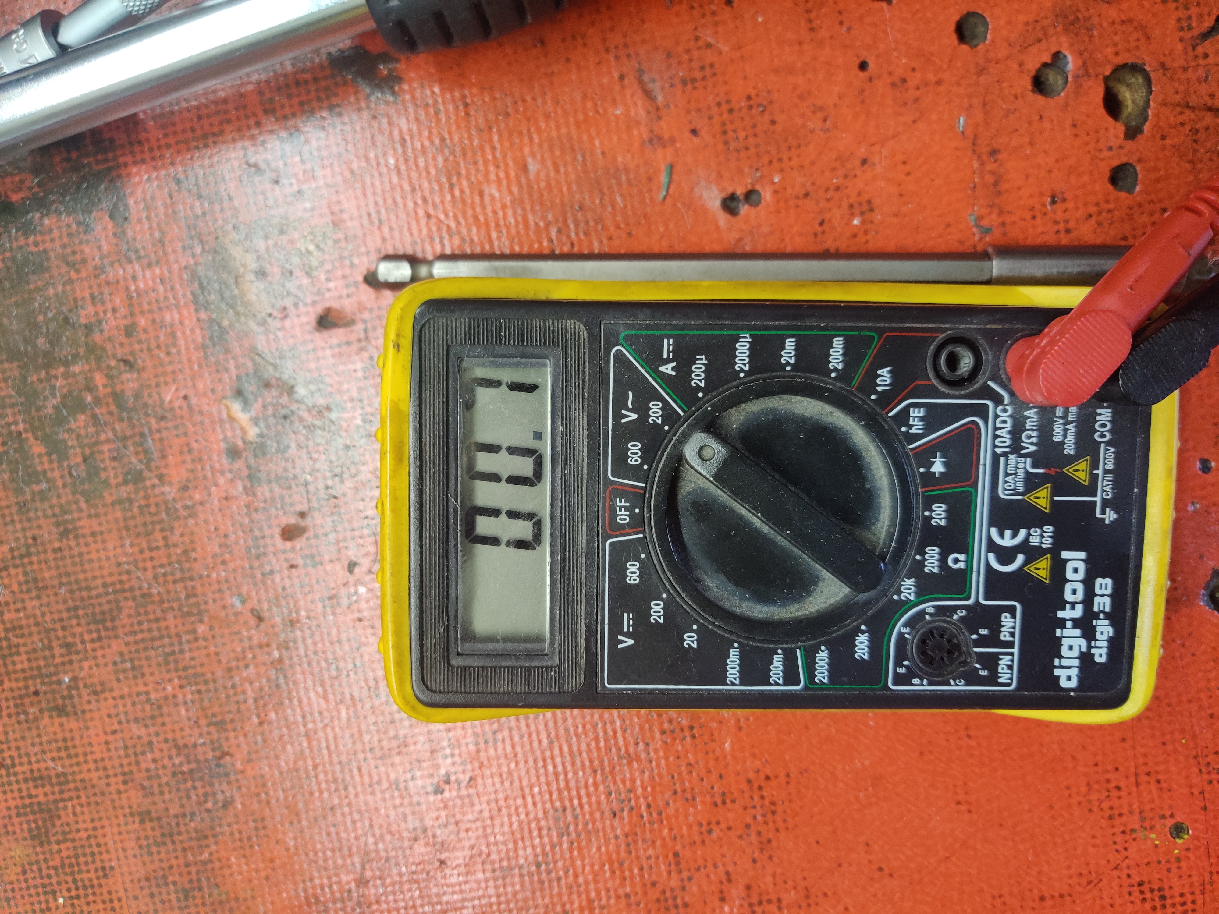

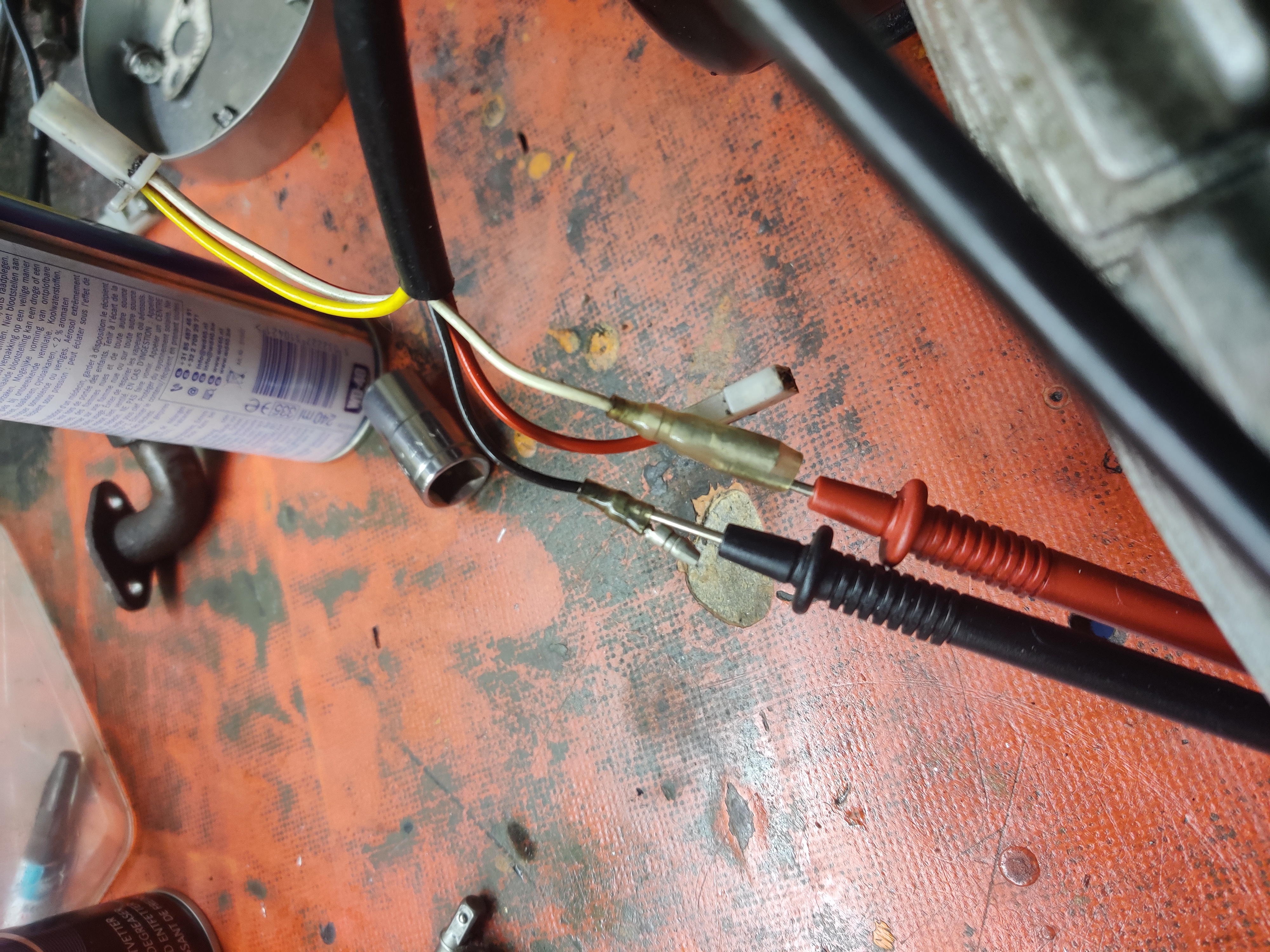

Pickup gemeten met de wisselstroom 200v stand. Geeft 0,7 aan (zie foto's). Is dit normaal?
Berichtdoor ief » 19 jun 2020 13:18
Volledig normaal.
Maar zou de meter even op de weerstandstand zetten ;)
Hoezo? Ik moet toch juist de spanning van de pickup meten?
