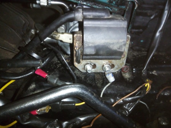

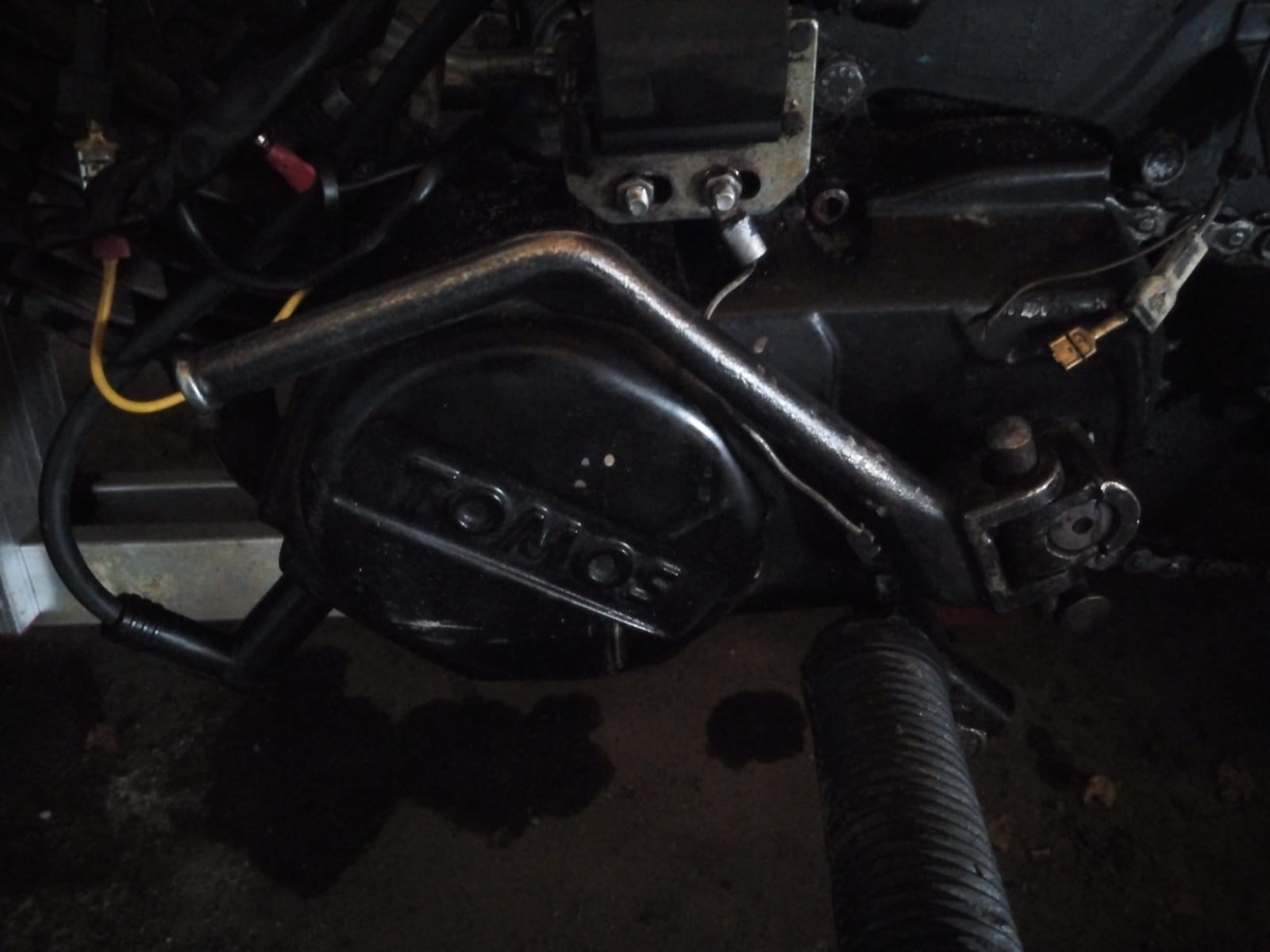

Dag mensen. Vorige keer hebben wij dmv dit forum ons probleem kunnen oplossen ik hoop deze keer opnieuw. Mijn zoon heeft een Tomos gekocht om aan te sleutelen. Deze vonkt niet. Nu is de bekabeling ook een zooitje. Maar ik krijg de indruk dat iemand aan het sleutelen is geweest en van verschillende types onderdelen heeft gebruikt. Volgens vorige eigenaar is dit een A52 blok maar ik ben van mening dat dit een A35 is (misschien benoem ik het verkeerd) maar hier zit een ei-cilinder op van volgens mij een oud type blok En de bobine is volgens mij ook niet origineel want ik wilde vergelijken met de Tomos van mijn andere zoon en het is heel anders. Wie kan helpen? Graag jullie mening. Als er meer foto`s moeten komen hoor ik het wel. Ik heb hieronder foto`s gezet.
Berichtdoor shadowranger » 12 jun 2020 20:24
Het is een ei-cilinder, met A35 onderblok. Deze combi was heel gebruikelijk bij de 1e versie S25 1-speed snorfietsen. De bobine is voor puntenontsteking, geen cdi. In mijn optiek zeker geen bijeen geraapt zooitje.
Bekabeling zou zich in principe vanzelf moeten wijzen. De kleuren horen bij elkaar. Misschien kun je wat met de schema's op onze wiki.

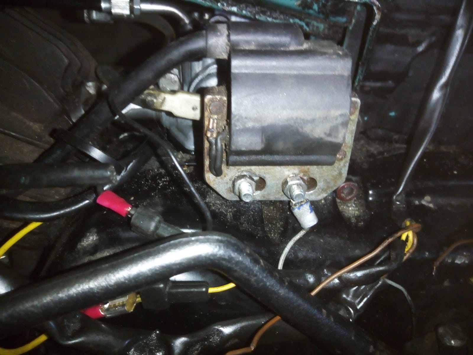

Bedankt voor de reacties. Aangezien de bedrading al een zooitje is en er alleen hier thuis op gereden wordt en niet meer op straat is het de bedoeling om alle overbodige bedrading weg te halen. En de spanningsregelaar heeft dan toch ook geen functie meer? Nu is bedrading niet ons sterkste punt maar met hulp gaat het lukken. Er komen 2 draden uit de ontsteking. Wie kan vertellen hoe ik deze aansluit op de bobine?
Berichten: 3978
Berichtdoor fons716 » 16 jun 2020 19:48
Zwart op de bobine.

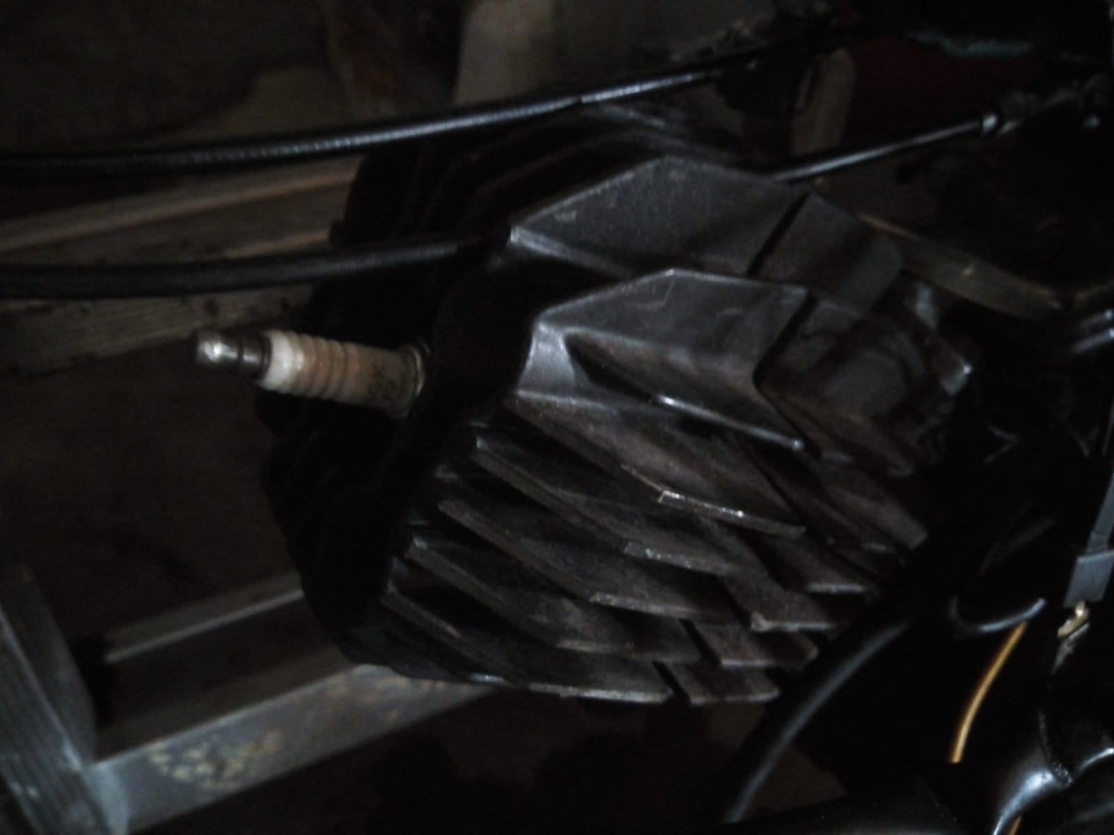

Bedankt. Vandaag eindelijk tijd gehad. Na de bobine rechtstreeks te hebben aangesloten helaas nog geen vonk. Vervolgens vliegwiel verwijderd en toen zagen we dat het nokje van de contact punten af was die tegen de ovale nok van het vliegwiel moet komen en voor open en dicht zorgt. Deze vervangen en zie daar, een mooie Vonk. Maar nu het volgende. Ik wil de bougie er weer indraaien maar dit is een bougie met lange schacht. En ik lees nergens dat er een lange schacht in Tomos moet behalve in een a55. Welke bougie moet er in een S25 ei cilinder?
Berichtdoor shadowranger » 04 jul 2020 15:45
Gewoon een NGK B6HS, Champion L86c of Bosch W7AC.

Thanks. Dan hoop ik dat de zuiger geen schade heeft en de vorige eigenaar deze bougie alleen heeft gebruikt om te kijken of de andere stuk was. Of zou hij de zuiger niet raken met lange schacht? Wordt vervolgd. Nogmaals bedankt.
Berichtdoor shadowranger » 04 jul 2020 16:26
Lange schacht houdt in dat de schroefdraadlengte langer is. Als je een korte schacht eruit hebt gehaald, moet er ook weer zo een in anders tikt de kop van de zuiger de bougie aan en drukt de electroden dicht of erger, drukt de bougie een gat in je zuiger.
Andersom heb je een slechte ontbranding en vervuil je de schroefdraad in de kop waardoor tzt de lange schacht niet meer gemonteerd kan worden.

Duidelijk. Maar punt is dat ik er een bougie uit haal met lange schacht maar er moet volgens mij 1 in met korte schacht.
Berichten: 3978
Berichtdoor fons716 » 04 jul 2020 21:36
Dan heeft iemand die geen verstand van tomosjes heeft er de verkeerde erin gedraaid.

Daar ben ik bang voor. Tenzij iemand kan bevestigen dat de S25 met ei cilinder was uitgevoerd met bougie met lange schacht maar ik kan dat nergens vinden. Vandaar mijn vraag. Maar ik zal voordat ik hem probeer te starten de kop verwijderen om te kijken.
