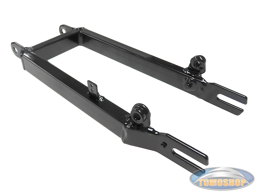

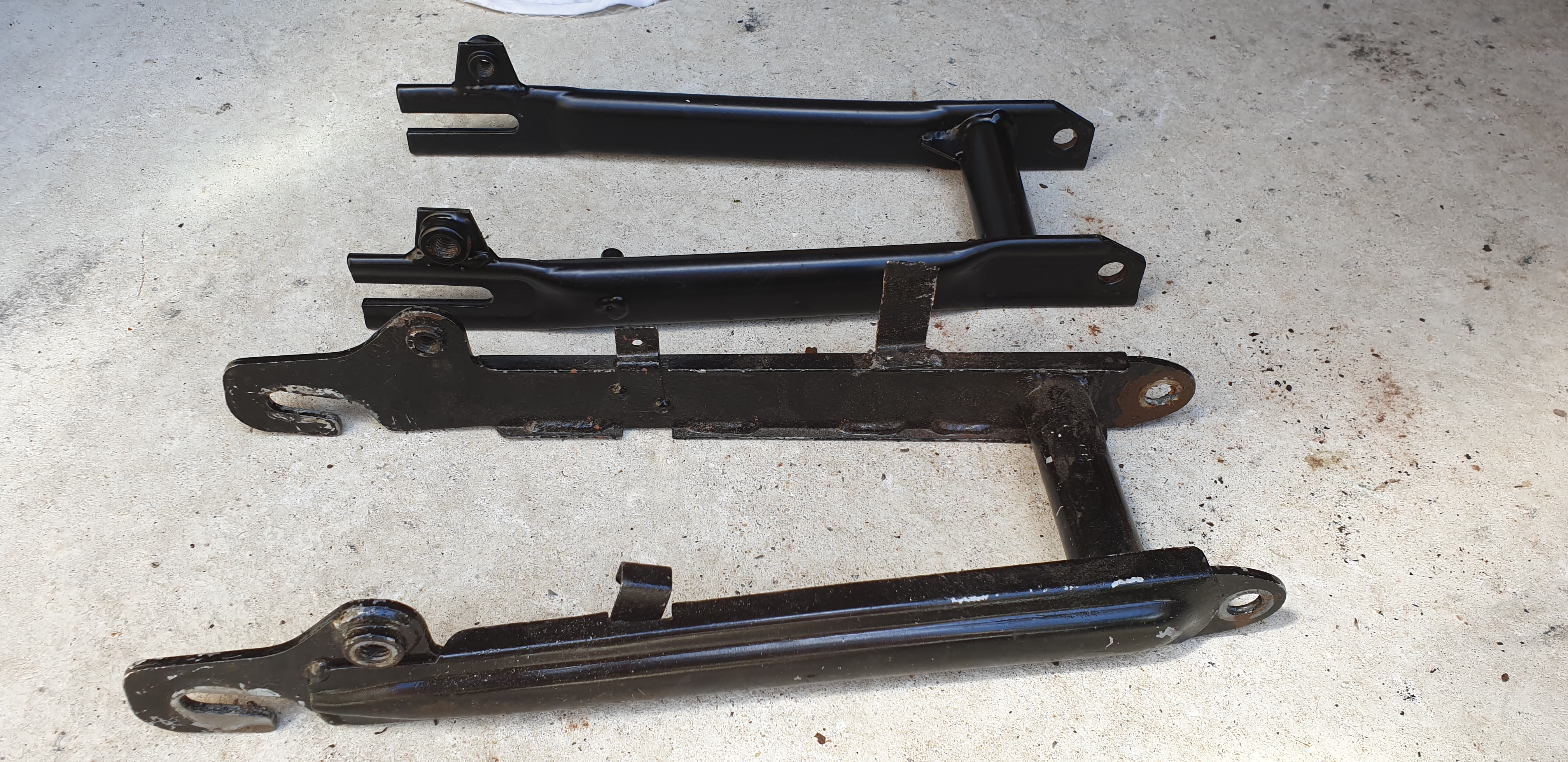

Berichtdoor Arjen » 11 jul 2020 21:23

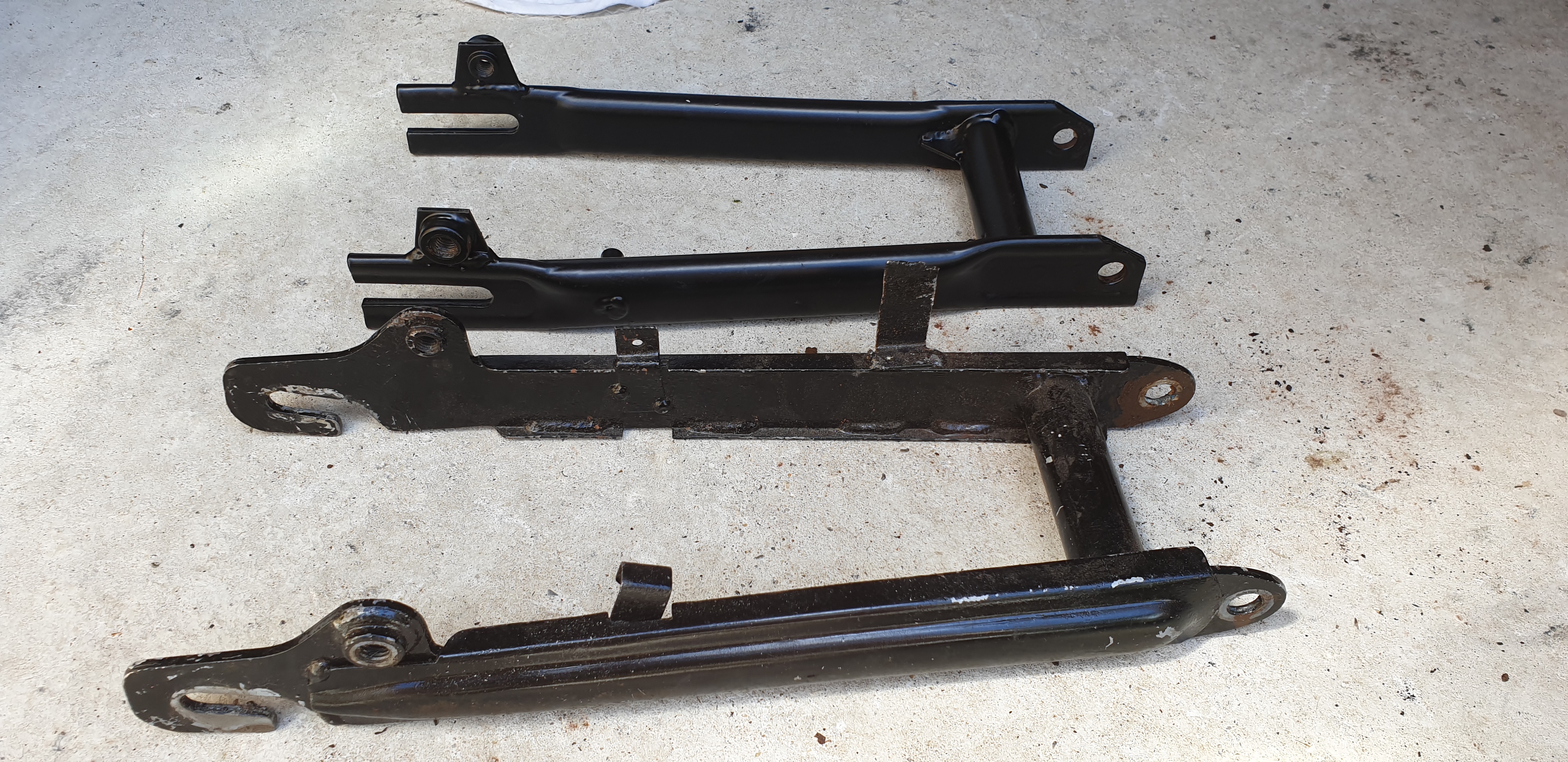

Vraag over de achterbrug. Ik wil de achterbrug van mijn s25 vervangen. Had ergens een goedkope gevonden, maar die lijkt niet te passen. Navraag leerde dat de vorige eigenaar en flexer had. Heeft dat type een andere brug? En kan ik op de s25 wel een brug zetten van de A35? Vast dank voor de reactie!
Er is hier eerder een topic over geweest (medio 2012) waarin door meerdere users is bevestigd dat de achterbrug van een Flexer en S25 hetzelfde zijn. Let op want er is imitatiespul op de markt die niet (meteen) past of een andere vorm heeft dan de OEM versies. Kun je aangeven wat er precies niet zou passen? Kun je hier foto's van maken (eventueel b2b).
Hier een foto van de (volgens mij) originele brug (vooraan) en die van de flexer. De vork (heet dat deel zo?) voor de vering lijkt bij de flexerbrug dichterbij de as te zitten. De hele brug is immers korter. Kan dat kwaad? Betekent dat dat je gewoon wat hoger zit? Zoiets meen ik te begrijpen uit het topic uit 2012. Ik ben benieuwd! Dank voor de reactie! Arjen.
Twee bruggen
Berichtdoor shadowranger » 12 jul 2020 07:28
De onderste is OEM, die hoort ook bij het Flexerframe. De bovenste nog niet eens een goede imitatie. Daar past het 16 inch achterwiel niet eens fatsoenlijk in. Als het wel past, loopt ie niet netjes in het midden van de spatbordstraal.
Nog maar eens niet te spreken over de bevstiging van de achterremkabel of kettingbescherming. Waar en hoe ga je die vastzetten op dat prul?
Als je al voor imitatie gaat, deze is de goede:
Of als je een alternatief wil voor degene die je nu hebt maar wel past:
Bedenk echter wel dat hier andere kettingspanners bij horen (zoals bij een fiets) omdat de achterzijde open is.

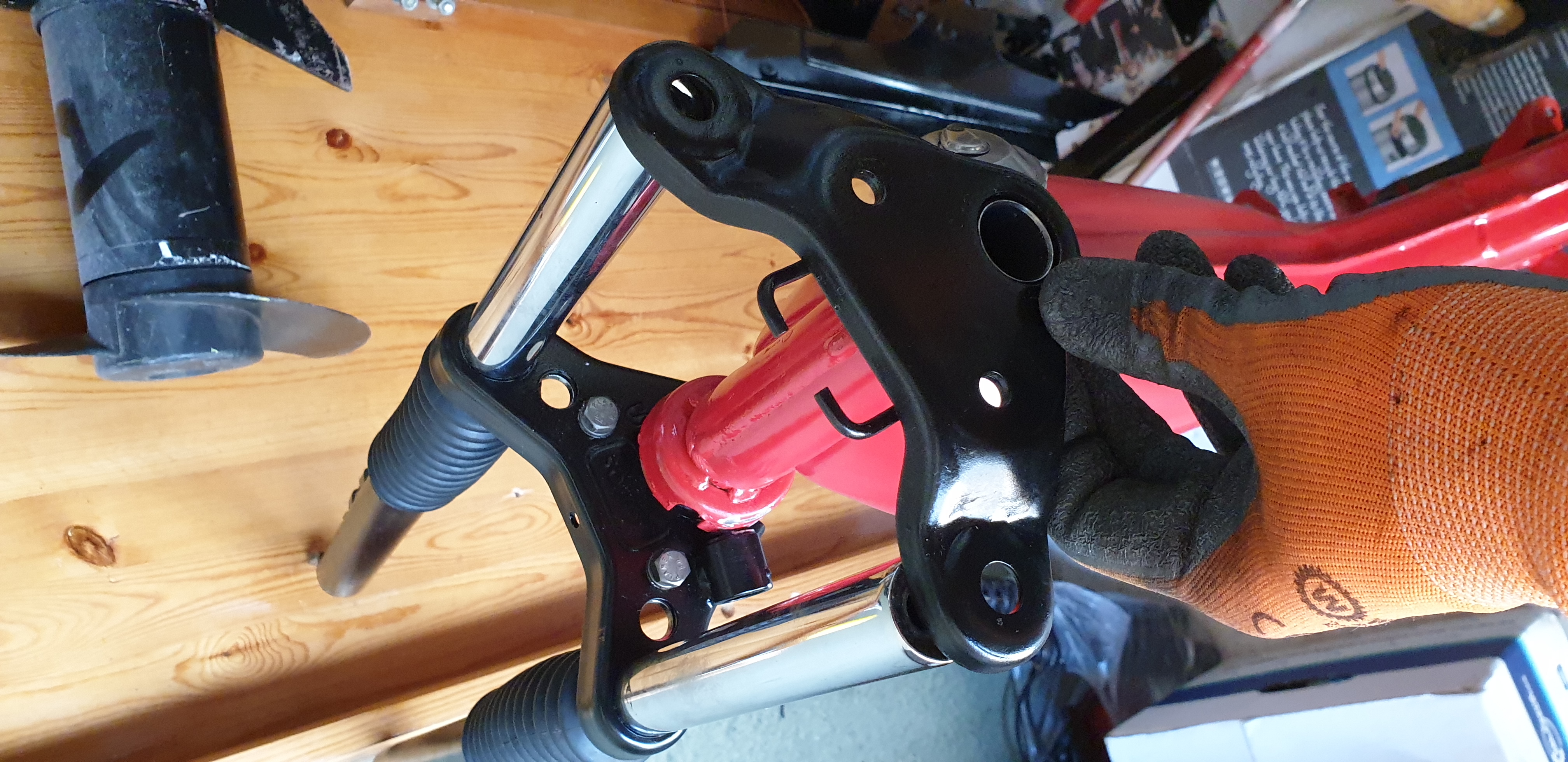

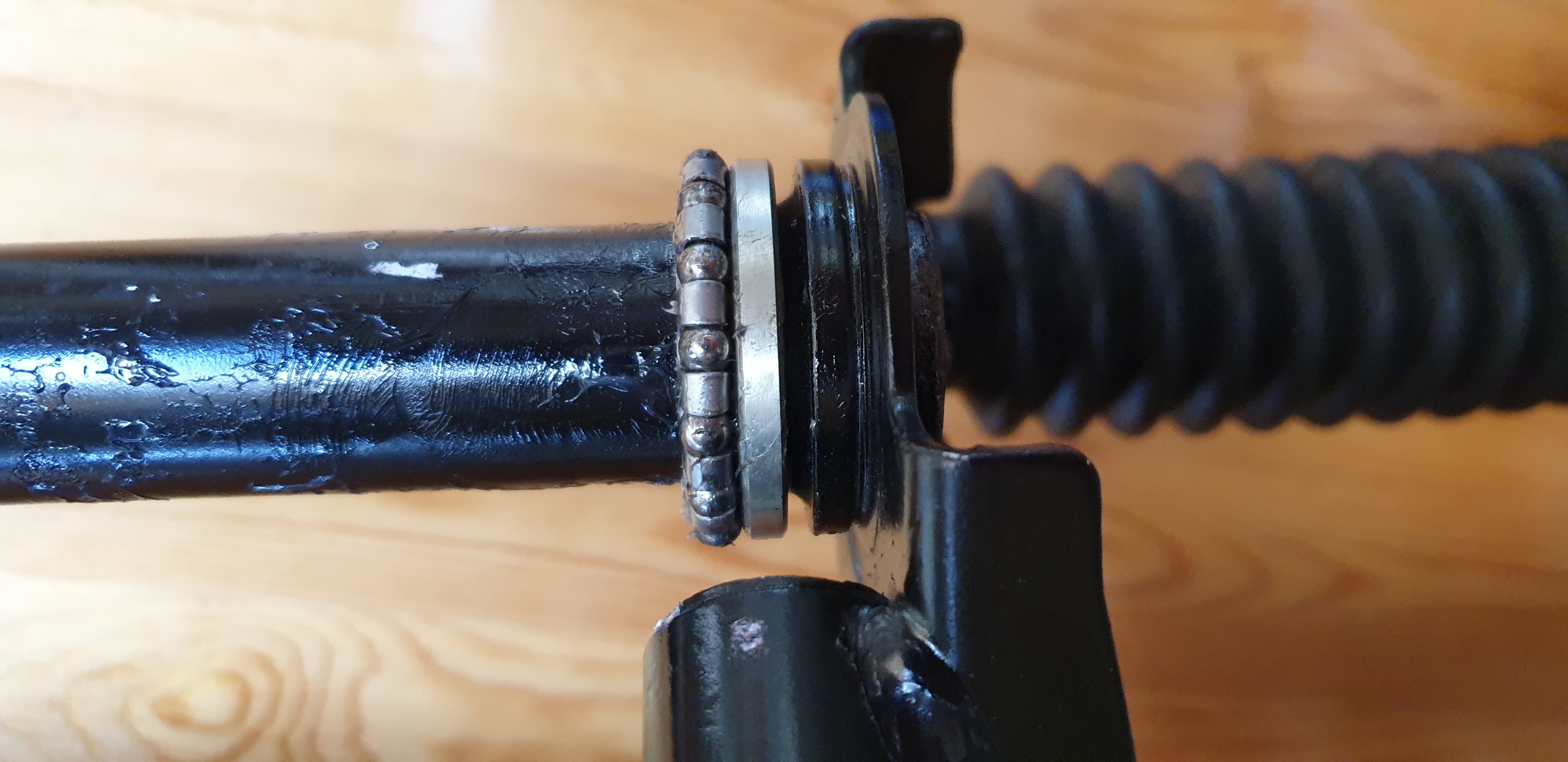

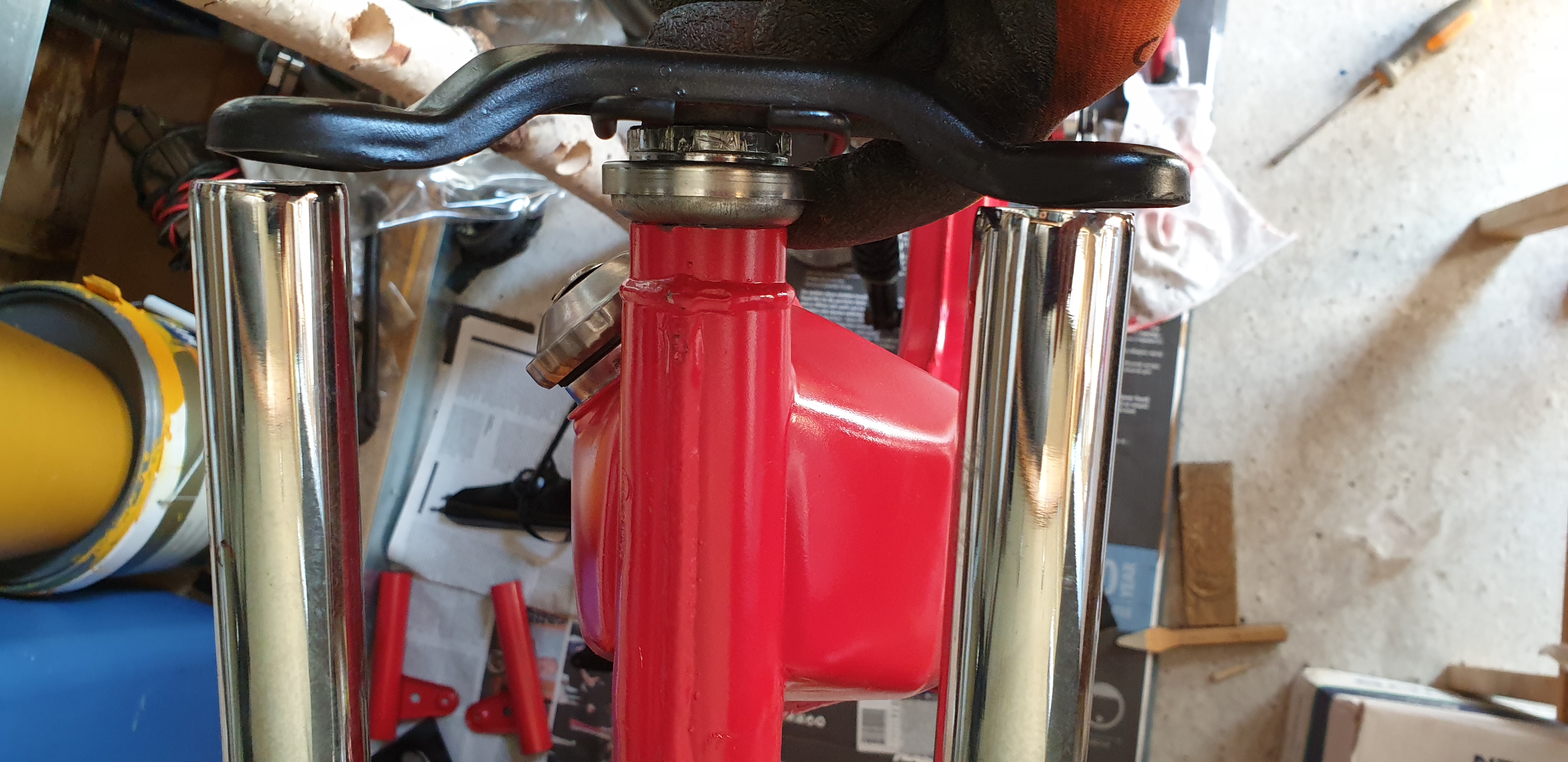

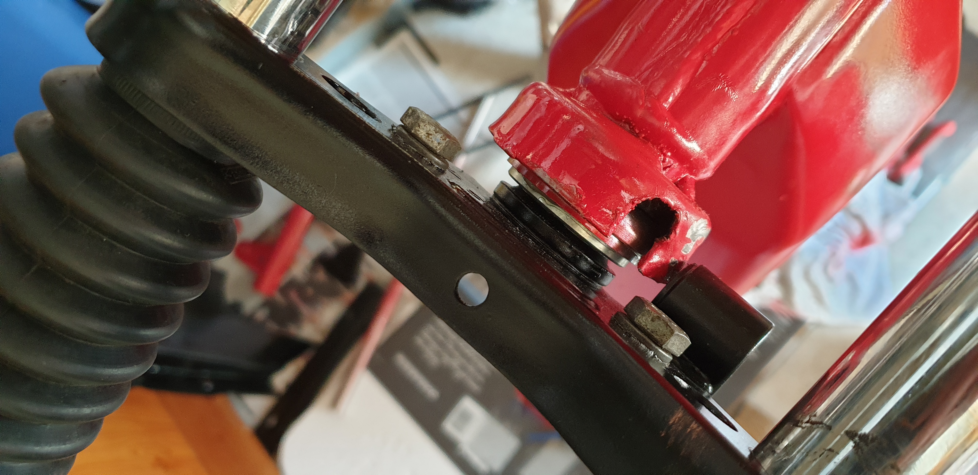

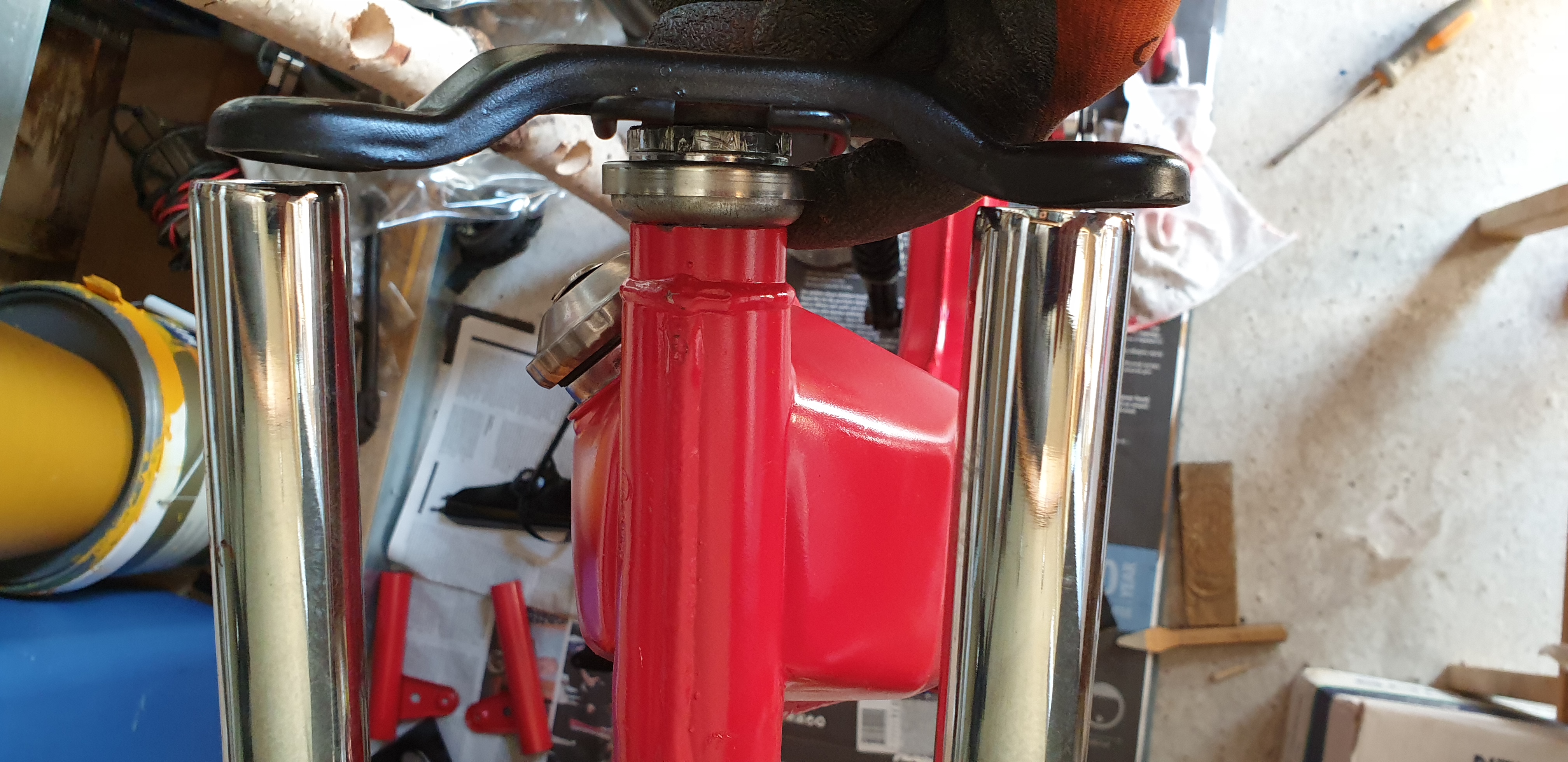

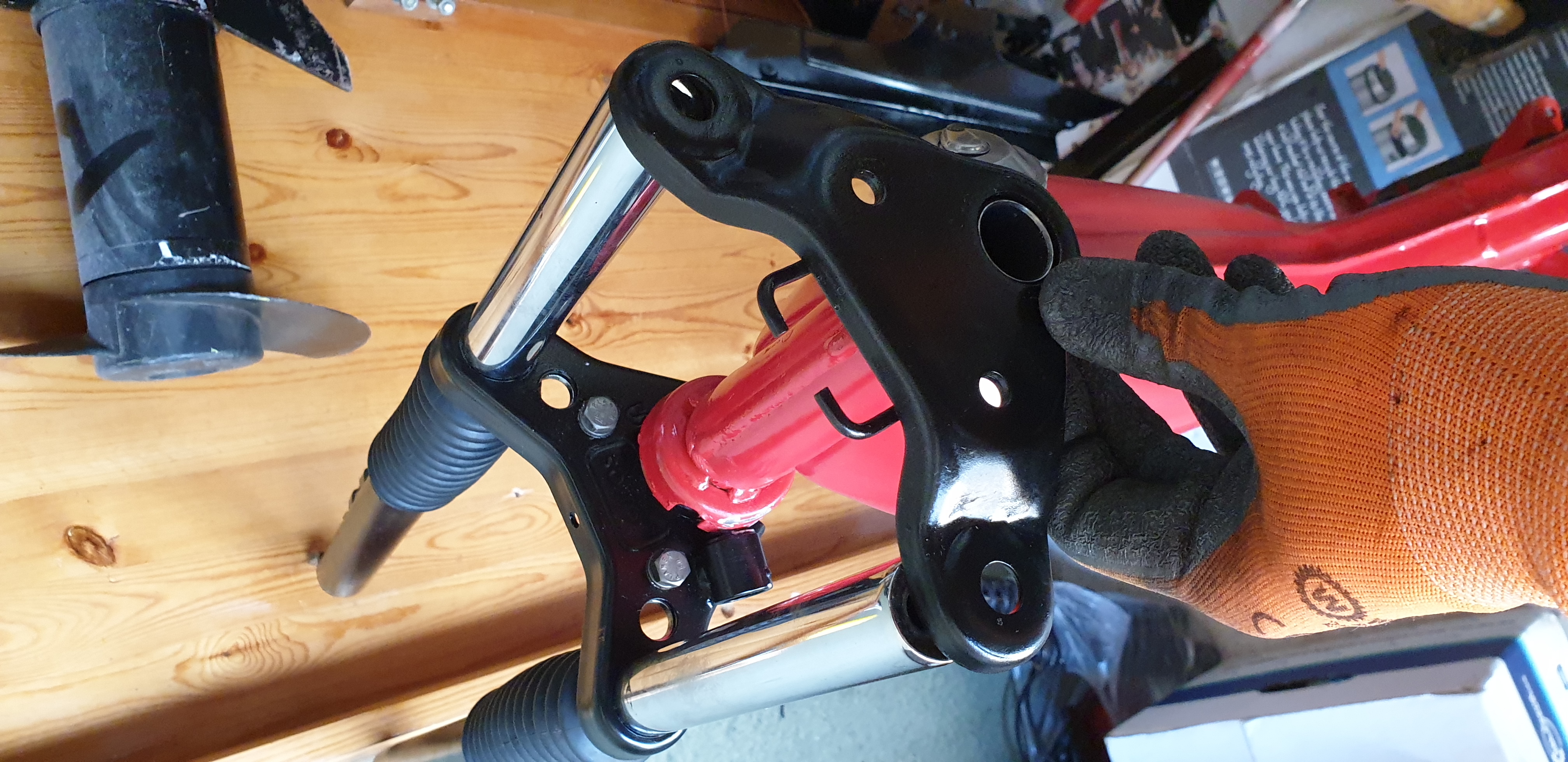

Aanvullende vraag: ik heb bij tomosparts ook een nieuwe balhoofdset gekocht. Het lijkt er alleen op dat met de nieuwe set de kroonplaat een stukje omhoog komt, waardoor die niet meer goed aansluit op de vering. Ook komt er niet genoeg schroefdraad van het kroonstuk genoeg door de kroonplaat om de balhoofdmoer op te draaien.
Ik heb wat foto's bijgevoegd. Wat kan ik doen om het kroonstuk verder erdoorheen te krijgen?
