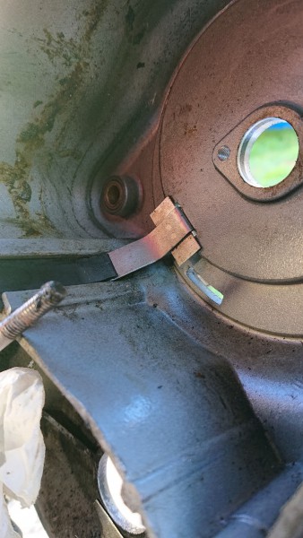

Berichtdoor Ran1970 » 29 jul 2020 07:18
T vormig onderdeel

Miss aan de doorgang waar de twee olieslangetjes doorheen gaan...maar of dit daar nou echt thuis hoort?? Waar kan ik een gedetailleerde tekening zien van de tandwieldeksel?

Volgens mij nr 41, lower protector

Nr 41 op de exploded vieuw is idd het onderdeel. Je zal vast een aparte mengsmering hebben met oliepompje dat "T" vormige plaatje samen met het rubberen blokje zorgt ervoor dat je olieslangetjes niet worden beschadigd door het vliegwiel!

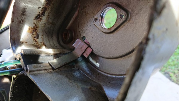

Op de foto heb ik hm ''ongeveer'' op z'n plek(deksel hangt 'schuin dus kon hm moeilijk plaatsen)
Als iemand miss toevallig een foto kan plaatsen hoe hij werkelijk zit, zou ik die graag willen zien.
Moet de lip miss achter 't rubber? De lip is te smal om hm voor 't rubber te schuiven...vreemd.
Gr Ran

Dat rubber kan je eruit schuiven naar boven dan het ijzeren beugeltje op zn plaats en het rubber terug duwen

Op z'n plek en vast! Idd rubber half eruit schuiven. T Plaatje in de sleuf en rubber weer terug duwen.
Thnx!
Gr Ran
T vormig protector plaatje Tomos Revival
