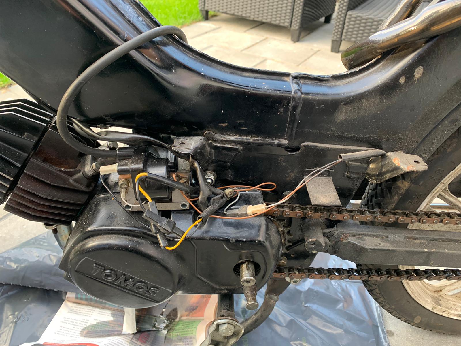

Op dit moment start mijn tomos niet meer, en maakt hij een hard brom geluid als ik hem wil starten met vol gas.
Alleerst voordat ik ging sleutelen:
Ik had een tomos die liep en ook stanionair liep. Als je gas gaf "verzoop" hij en sloeg hij ook af.
Verwachting was een lekker keering / Pakking in het binnenhuis.
Ik heb alles opengehaald en het volgende allemaal vervangen:
-Vraagteken veer
- koppelingsdeksel pakking
- krukas keering
- Krukas pakking
- kop en voet pakking cilinder
- Zuiger (38MM) , Zuigerpen , membraan pakking en naaldlager
- ATF motorolie
Tijdens dit onderhoud heb ik geen afwijking in de carter pannen gezien en beschadigingen op het krukashuis.
Naar mijn inzicht zit alles er weer netjes in, en er zit geen speling op de tandwielen.
Onsteking heb ik vandaag nagekeken en deze zit goed.
Bougie vonkt ook keurig
Wat me opvalt is of het lijkt of de cabrateur lekt, deze is altijd nat namelijk.

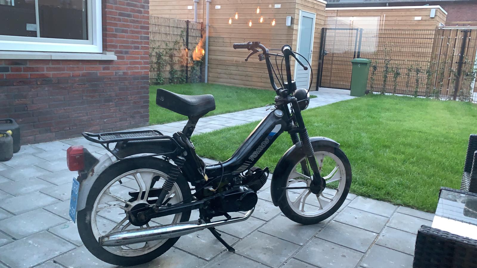

Ik heb een Tomos S25 volgens mij, ik zal een foto uploaden in ieder geval.
Ik ga even kijken of ik filmpjes ergens kan neer zetten zodat je ook kunt horen wat die nu doet. Als iemand weet hoe ik deze hier neer zet hoor ik het graag.
Blok ontsteking kant
