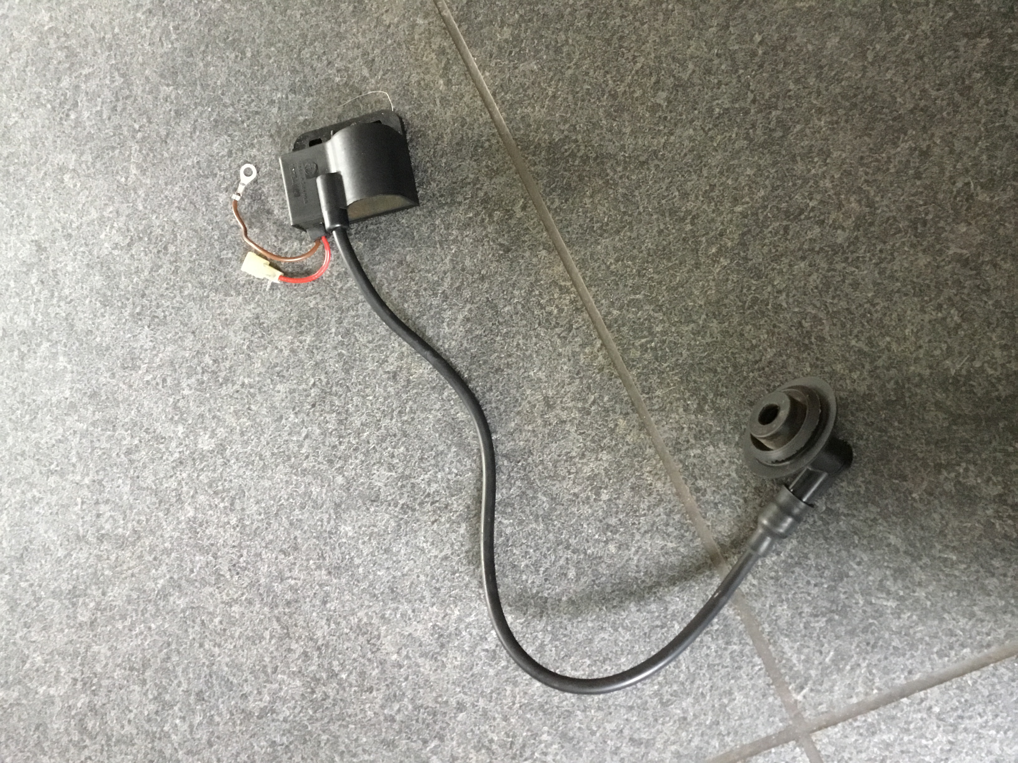

Hu? Nu zit er bij mij een draadje los :-? .
Ik heb weinig ervaring, maar mijn bobine heeft een rode en bruine draad en geen zwarte. Waar moet ik dan op aansluiten?
Ik ben heel blij met uw antwoorden, ik heb er nu al veel van geleerd :)
FRANK59oldie
Berichten: 141
Lid geworden op: 12 jun 2020 00:19
Berichtdoor FRANK59oldie » 14 okt 2020 17:08
Het zwarte stekkertje vd kabelboom, moet op de rode vd bobine.
Zoals op de foto met de groene pijltjes.
Op die zwarte draad moet ook de zwarte draad vh contactslot
Top! Ik begrijp het.
