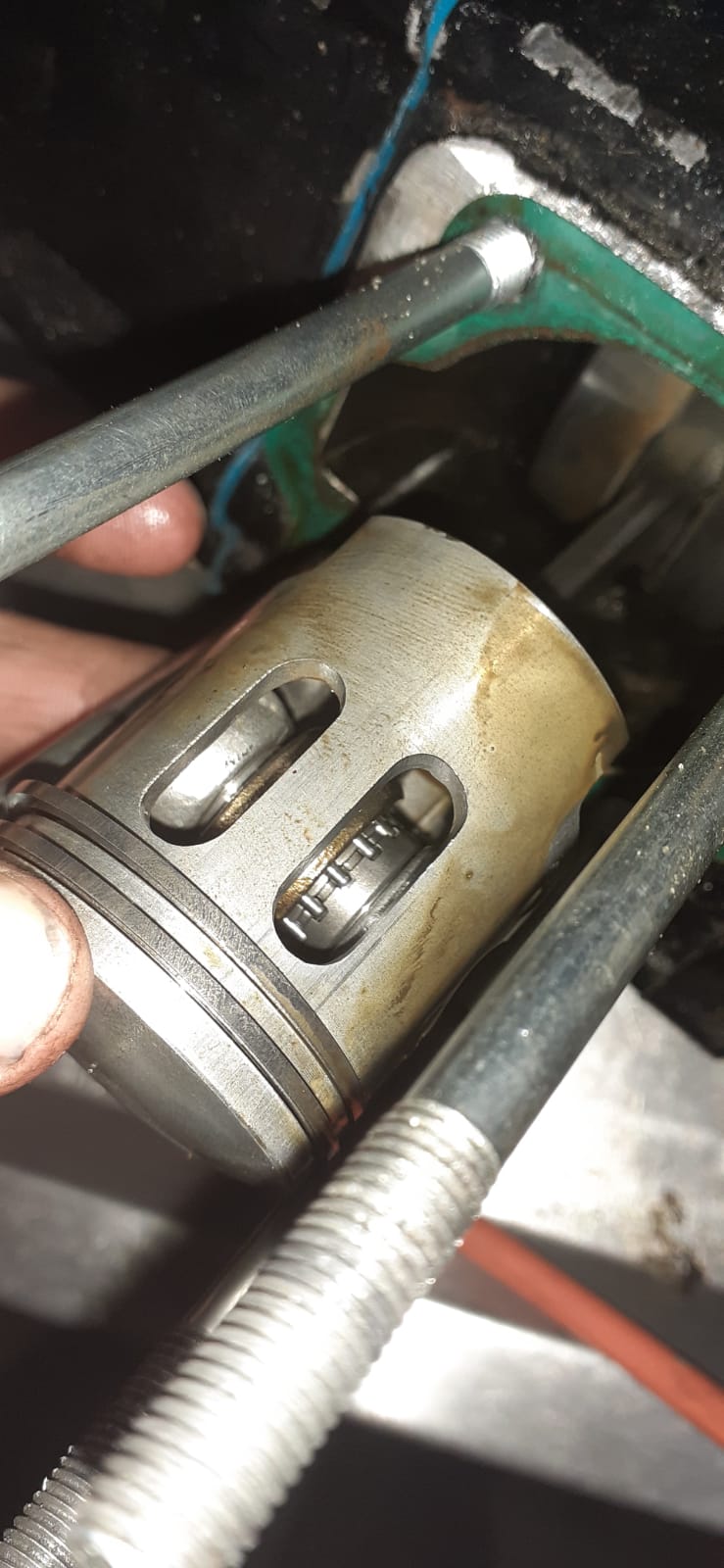

hoi,
ik ben rens, 14 jaar en ik heb onlangs een tomos S25 gekocht, waarvan het motorblok helemaal uit elkaar lag.
deze ben ik nu aan het opknappen en nu zit hij weer in elkaar, maar ik loop tegen het volgende probleem aan:
de brommer start prima, maar hij komt niet op toeren. ik heb al grotere sproeiers geprobeerd van 50 t/m 70.
dit heeft niet geholpen. ik heb het vermoeden dat de set-up niet klopt. cilinder/carburateur, zie de foto's.
ik hoop dat jullie mij verder kunnen helpen.

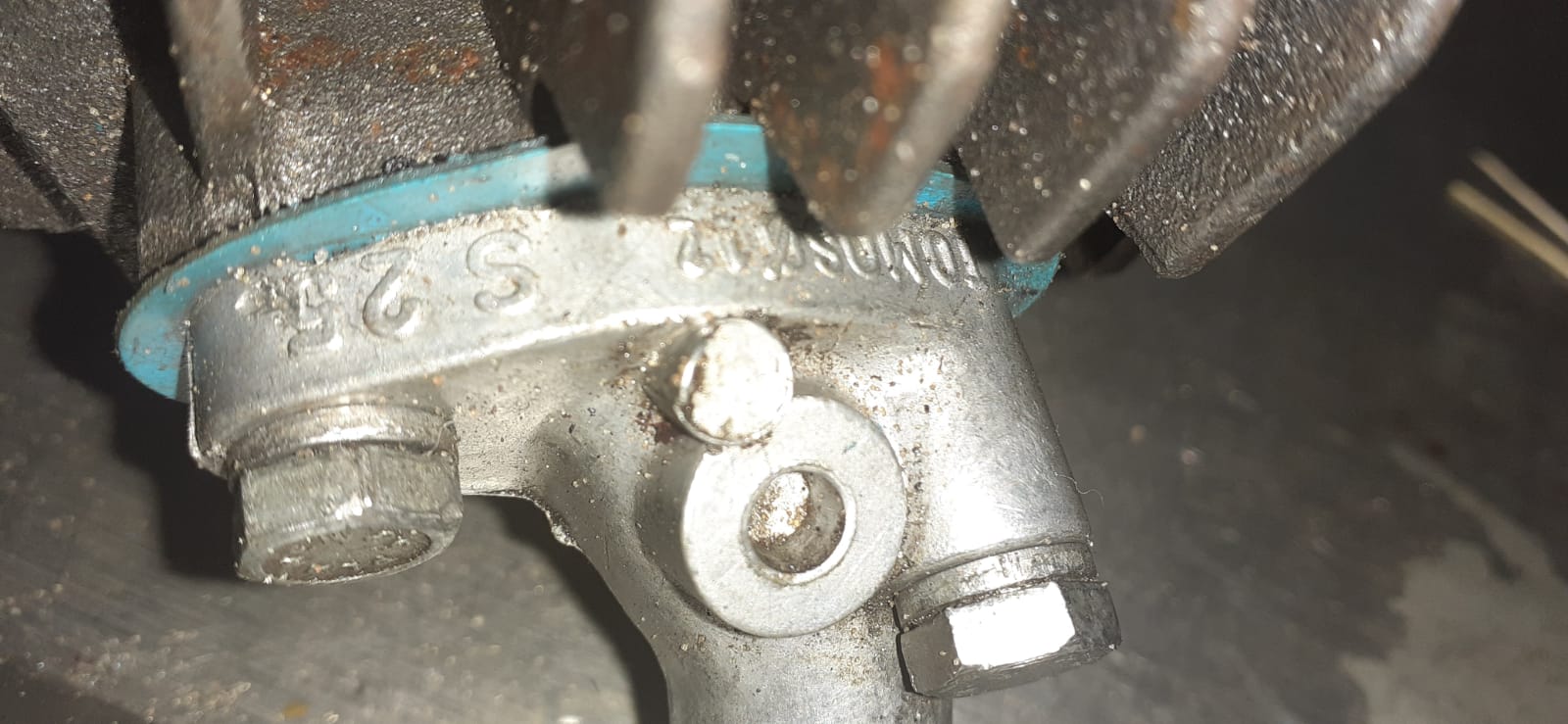

Berichtdoor shadowranger » 09 feb 2021 07:23
Als ik je foto's bekijk, heb je een poortgestuurde cilinder (ei-model??), dus zonder membraan. Dit zie ik aan de aansluiting van het spruitstuk op de cilinder (2-bout bevestiging). Hiervoor heb je een dicht model zuiger nodig, dus niet een met sleuven zoals op de foto. Die is bedoeld voor membraancilinders.
Nu wordt het mengsel met de neergaande slag van de zuiger weer teruggeduwd in de carburateur, Andere zuiger nemen dus (dicht model) en de pijl op de kop naar de uitlaatzijde laten wijzen.
Btw, sproeier 50 is voor een 14/9 SHA prima.
Rens Bakker
Lid geworden op: 31 dec 2020 12:08
Berichtdoor Rens Bakker » 11 feb 2021 21:02
shadowranger, ik heb een nieuwe zuiger gekocht, een dicht model. vanmiddag geïnstalleerd en hij loopt nu als een zonnetje! hartelijk dank voor uw advies!
