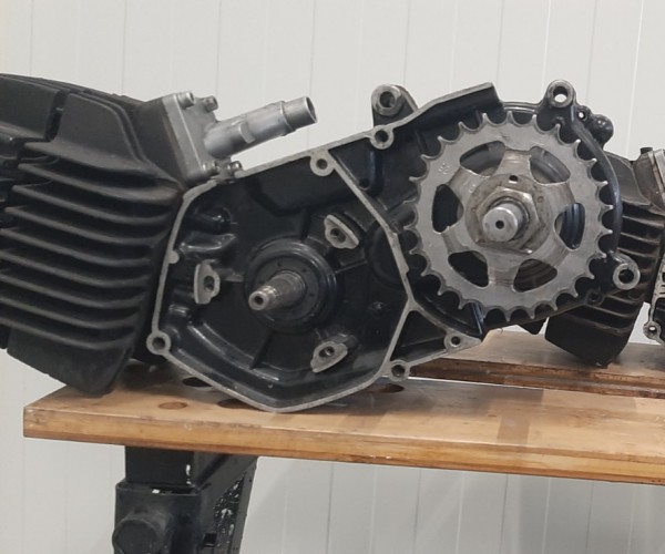

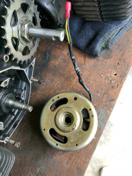

Ik heb deze week een blokje gekocht (Standaard A35 blok) en de ontsteking kreeg ik er los bij, dat is 4 spoels en een vliegwiel met grote gaten.. die 4 spoels past niet, dit is ook een oud type blok gok ik.. welke ontsteking hoort hier op? Ik denk 2 spoels maar dan die met of zonder contactpunten? ik voeg wat foto's toe om het wat te verduidelijken
Berichten: 3978
Berichtdoor fons716 » 12 mar 2021 21:14
Een 2 spoels, mag met of zonder contactpuntjes zijn, je kunt het simpel zien aan de grondplaat bevestiging sleuven.
Bij de nieuwere blokjes passen de oude ontstekingen ook nog.

Berichtdoor Revivaler » 12 mar 2021 22:03
Bedankt en wat voor vliegwiel? Of maakt dat niet uit?
Berichten: 3978
Berichtdoor fons716 » 12 mar 2021 23:33
Als je een ontsteking met punten hebt hoort daar wel een vliegwiel bij met een nok die de punten open duwt.
