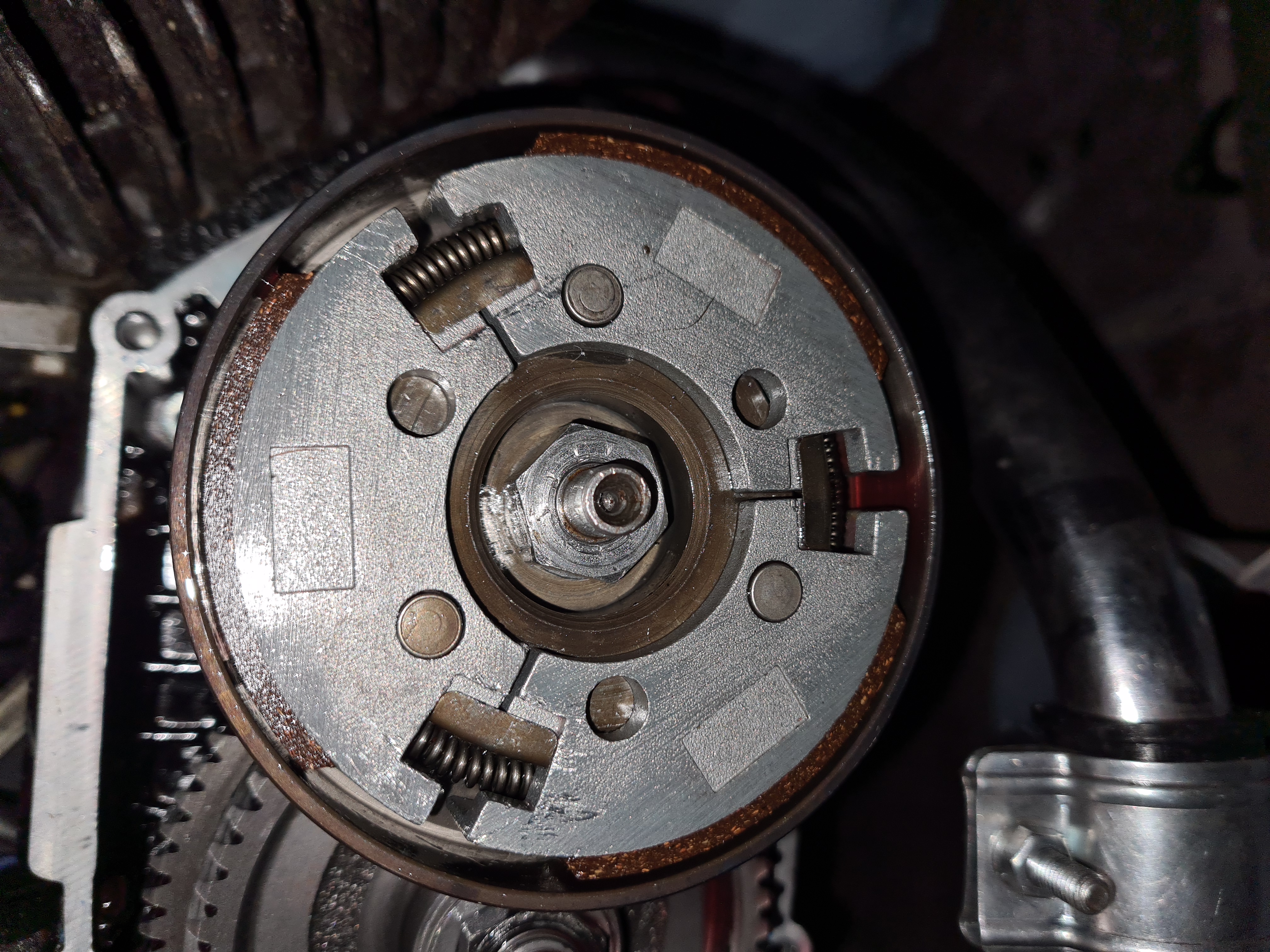

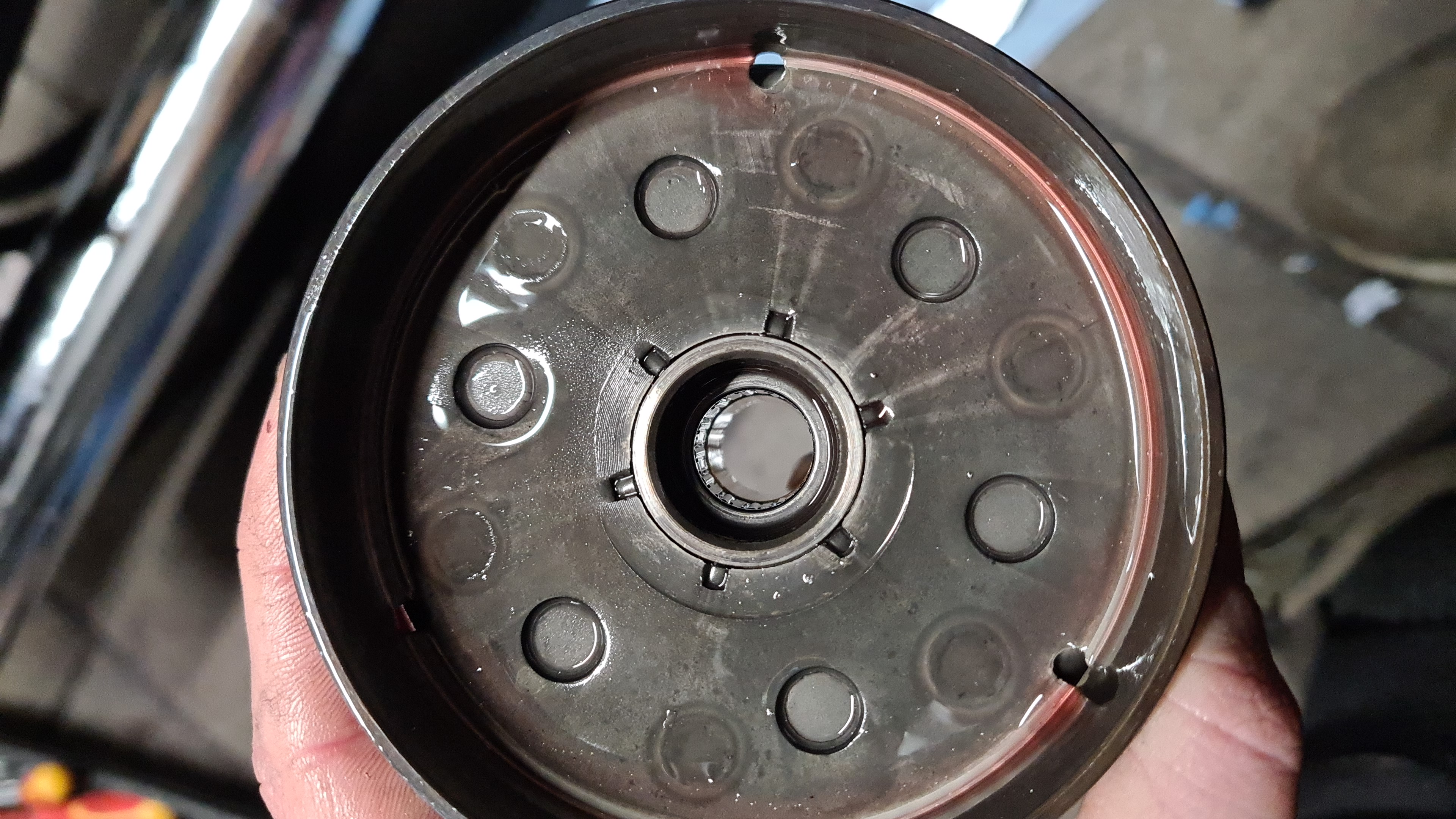

- harde tik uit (waarachijnlijk) de koppeling
- na het vervangen van koppelingssegmenten, drukveer en uitlaat
- zie bovenstaand
- quadro van 2005 of eerder
- 14/9 carb, luchtfilter en spruitstuk ontgrenst, bh7s ngk bougie, standaard cilinder, 50cc hd hop
Nou mijn brommer liep altijd prima, starten lopen, 50km/h op sproeier 53, geen valse lucht. Trouw beestje. Ik had alleen wel de bekende ratel en soms schoot ie hoog in de toeren voor het overschakelen.
Dus ik de koppelingssegmenten vervangen samen met de drukveer van de eerste versnelling, nieuwe pennen erbij, segmenten hebben 9 uurtjes liggen weken. Na een hoop gepruts ook vraagtekenveer en uitlaat vervangen, nieuwe atf, nieuwe bougie. Ik denk mooi, gaan we de uitlaat testen!
Echter bij starten een hele harde constante tik vanuit het blok. Ik zag dat me uitlaat niet helemaal lekker afdichtte bij de pakking maar dit zou geen tik moeten geven. Het leek uit cilinder of koppelingskant te komen. Koppeling leek me logisch gezien deze net gedaan was. Echter was dit de eerste keer dat ik de koppeling heb gedaan dus als er wat fout zit heb ik geen idee. Internet leek geen overduidelijke oplossing te geven, wel wat uitleg maar weinig beeldend materiaal.
Ik merkte wel dat de ruimte tussen de segmenten verschilt en dat de klemmetjes aan de achterkant er voor mijn gevoel verder op zouden moeten schuiven dan nu het geval is maar alles zit wel strak in elkaar.

Lastig te zien op de foto maar het lijkt erop dat je de 3 klemveren met het lange stuk niet onder het haakse stukje van de volgende veer hebt liggen....nu zou dat lange stuk naar buiten kunnen komen en dat wil je niet.

Waarschijnlijk is het opgelost! Ik had inderdaad die drukveer verkeerd zitten. Ik heb hem goed gedaan en even gestart. De tik was weg!
Ik zal hem morgen voor de zekerheid even testen als ik weer fatsoenlijk licht heb en weer kan rijden, kan nu niet weg (corona) maar het ziet er naar uit dat jouw scherpe oog de stomme fout heeft ontdekt..!
Echter is de bekende tomos-ratel nog wel aanwezig, dit was juist 1 van de redenen dat de koppeling los ging. Deze is er alleen als hij stationair draait. Zogauw ik gas geef is de ratel weg.

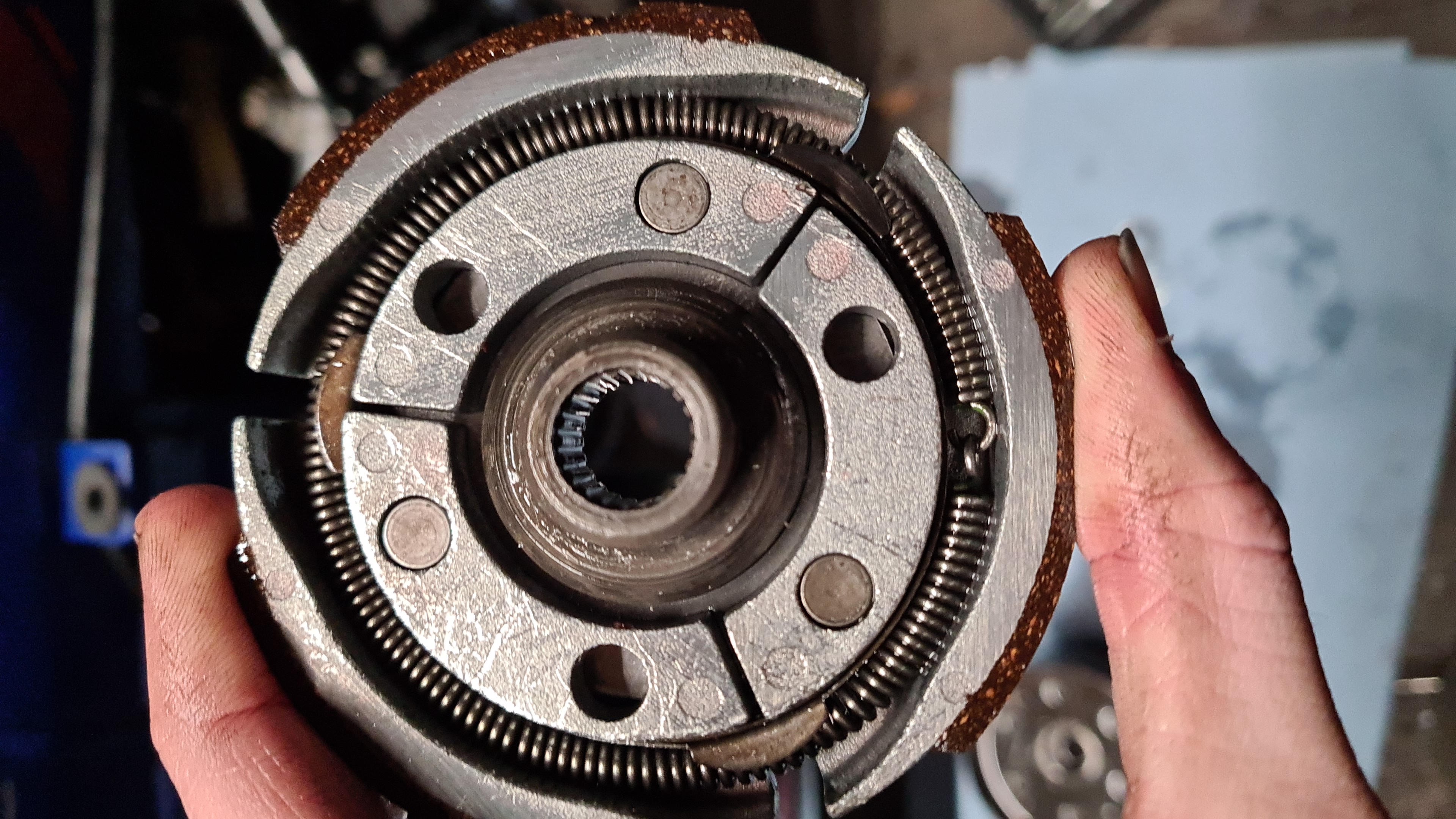

Klemmen de segmenten wel op de koppelingsnaaf met de nieuwe drukveer er tussen, geen idee of bv dmp segmenten iets ruimer zijn waardoor ze te los op de naaf zitten.

Voor mijn gevoel zat de hele bedoeling best strak er omheen maarja de ratel is niet weg dus misschien niet genoeg. Zag wel een keer een filmpje van iemand die een soort dun materiaal op maat had geknipt en onder de drukveer had geplaatst. Weetnie of dit aan te raden is maar volgens hem lostte dat het probleem op.
Berichten: 3956
Berichtdoor fons716 » 16 mar 2021 09:41
Dat was latoenkoper van 0,1 mm volgens mij.
Naaf met drukveer opmeten, en de sponning in het segment opmeten en je weet wat er nog over is aan ruimte.
Drukveer is 0,2 mm dik...misschien passen er wel 2 tussen als de dmp segmenten ruimer zijn.
