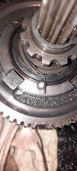

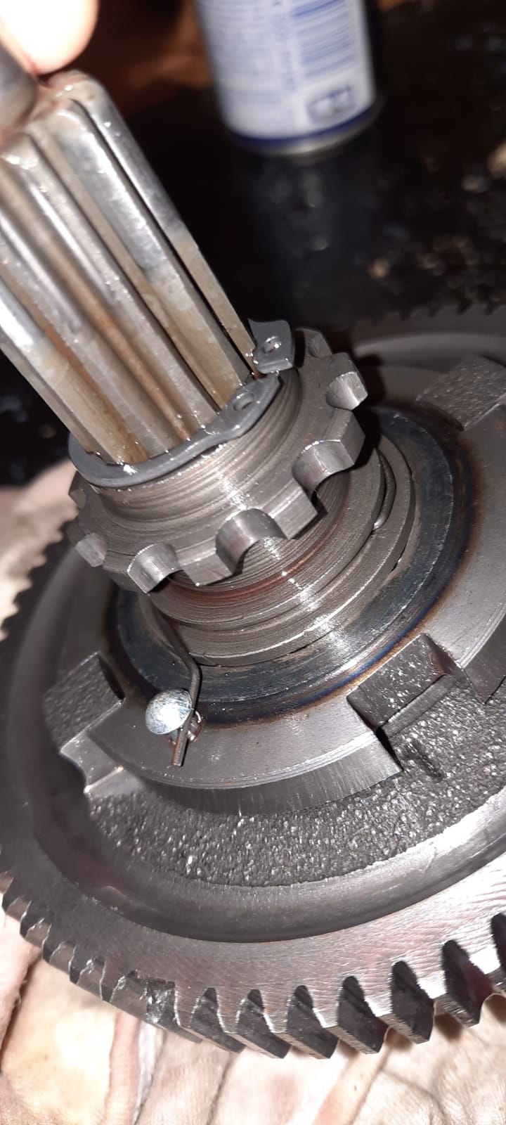

Hoi, ik heb een probleem met mijn tomos. hij wil wel starten en komt wel op toeren, maar wanneer ik wil wegrijden dan doet hij helemaal niks. als ik het achterwiel van de grond haal wil hij wel draaien maar daar heb ik niet zoveel aan :wink: . ik heb de vraagtekenveer en alles in de carter gecheckt maar ik kan niks vinden. kan iemand helpen?

Zit je kettingwiel niet los op de as of is deze uitgesleten?Koppeling niet los?

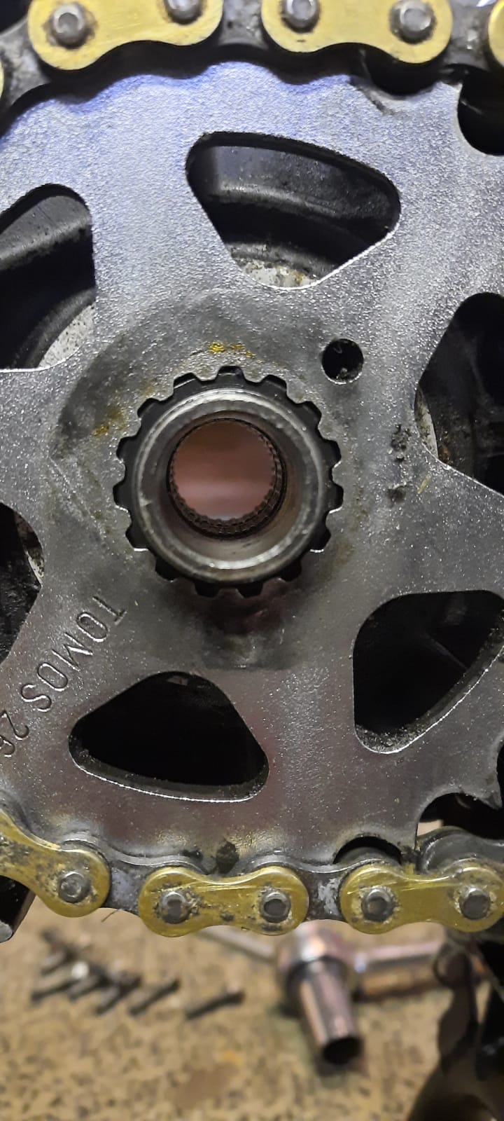

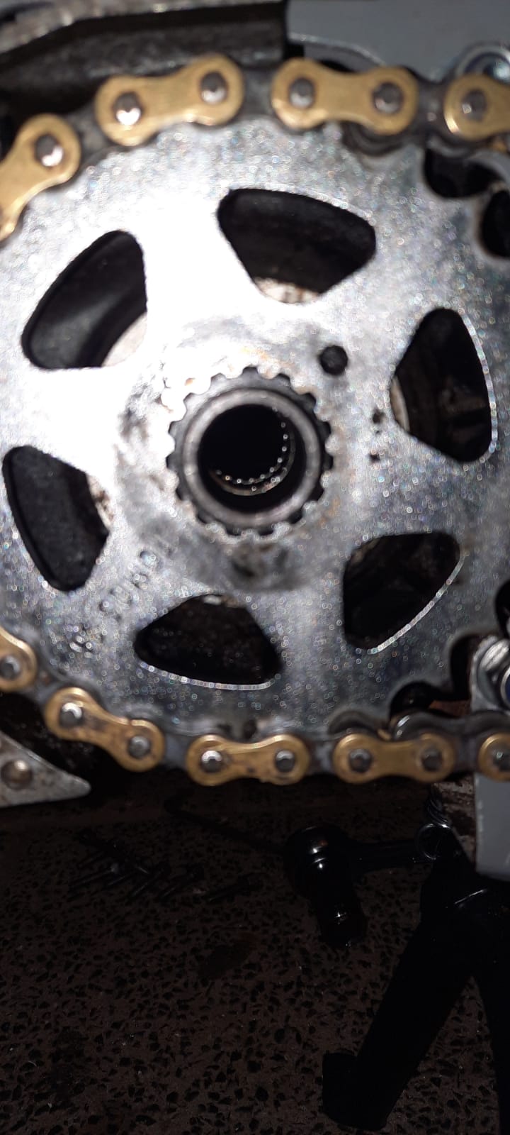

het voortandwiel zit nog wel goed vast op de as, alle tandjes zijn nog heel.

Geen idee, De tomos lag helemaal uitelkaar toen ik hem kocht, heb de carterhelft gecheckt en alles zat er in dus heb hem dicht gedaan en olie er in gegooid. Denk dus niet dat het probleem in de carter zit.
-vraagtekenveer is heel en zit goed
-koppeling zit vast en heeft meer dan genoeg van die padding waardoor hij grip zou moeten hebben
-geen vorm van slijtage in de carterhelft met tandwielen
-voortandwiel zit goed vast op de as
-uitlaatpoort+ uitlaat is "schoon"
Zou de ontsteking misschien iets verkeerd staan? Dat hij niet genoeg power maakt? Hij staat op het 45km streepje en vliegwiel zit correct gemonteerd.
Of de krukaskeering die bij de ontsteking zit is lek?
Berichtdoor shadowranger » 13 apr 2021 02:16

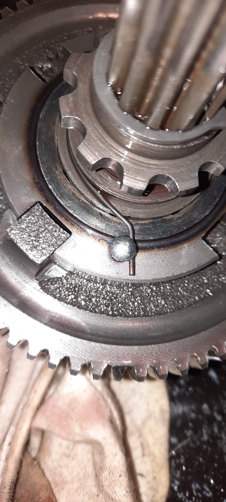

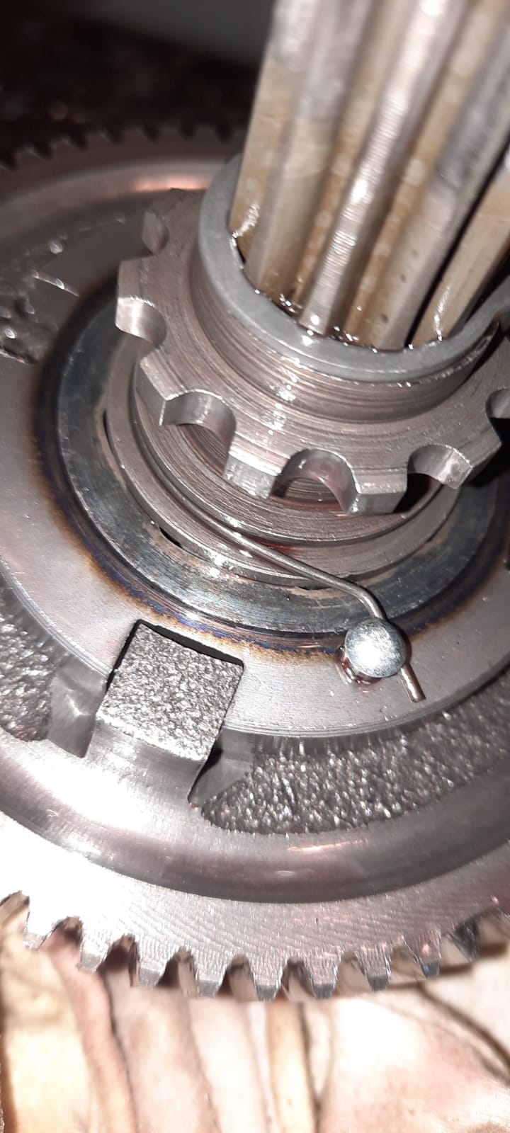

Vraagteken is heel zeg je, maar is deze goed gemonteerd op de kooi en tandwiel? Als deze niet op de juiste manier is gemonteerd zal de 1e versnelling nooit "pakken" als de rollen de verkeerde kant op worden gedrukt.
Vwb de ontsteking, als deze niet goed staat heb je de kans dat de motor achteruit loopt maar dat zie je snel genoeg.
En het voorste kettingwiel kan wel vastzitten op de as, maar de tandjes van de binnenkant die op de as moeten aansluiten kunnen weggesleten zijn.
Maak eens wat foto's, dat zegt meer dan woorden.

Berichtdoor TIDI2005 » 13 apr 2021 10:45

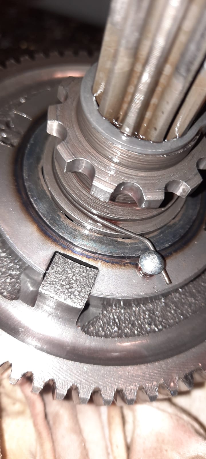

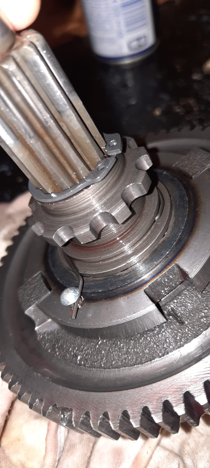

Vraagtekenveer zit zo ver ik weet goed, ik ga nu kijken naar het voortandwiel.
TIDI2005
Berichten: 8
Lid geworden op: 12 apr 2021 12:12
Berichtdoor TIDI2005 » 13 apr 2021 11:04
En dit lijkt mij ook nog heel 🤷‍♂️

? veer zit goed en de as en het tandwiel zijn idd prima.
Achterwiel draait ook de goede kant op dus draairichting van blok is goed.
Tomos maakt wel erg weinig toeren en dan grijpt de koppeling niet aan...als de koppelingsveer misschien ook nog eens ingekort is wordt het nog lastiger.
Zorg eerst dat hij beter loopt en wat toeren maakt.
