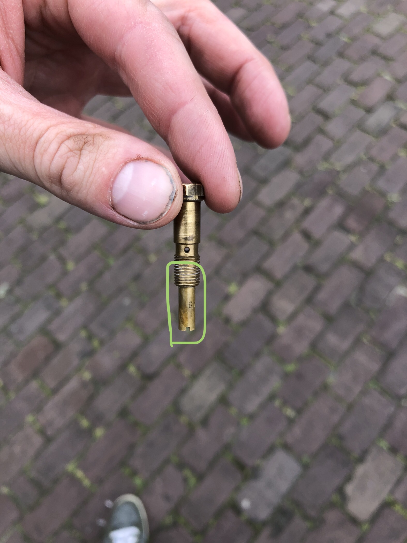

Ik denk dat ik eruit ben! Ik heb een verstelbare sproeier geprobeerd en bij die sproeide die wel benzine naar m’n cilinder.
De sproeier die ik van origine heb, daarbij zijn de 4 gaatjes wel volledig vrij alleen de sproeierbuis dus niet. Daar kan ik geen naald doorheen steken en bij de verstelbare wel.
Op zoek naar een nieuwe sproeier maat 48.
Of iemand moet weten hoe ik de sproeierbuis goed schoon kan maken. Met een naald kom ik er niet doorheen.
Berichten: 3978
Berichtdoor fons716 » 20 mei 2021 16:04
Draadje uit een staalborstel trekken met een tang en daar mee prikken-raggen.
