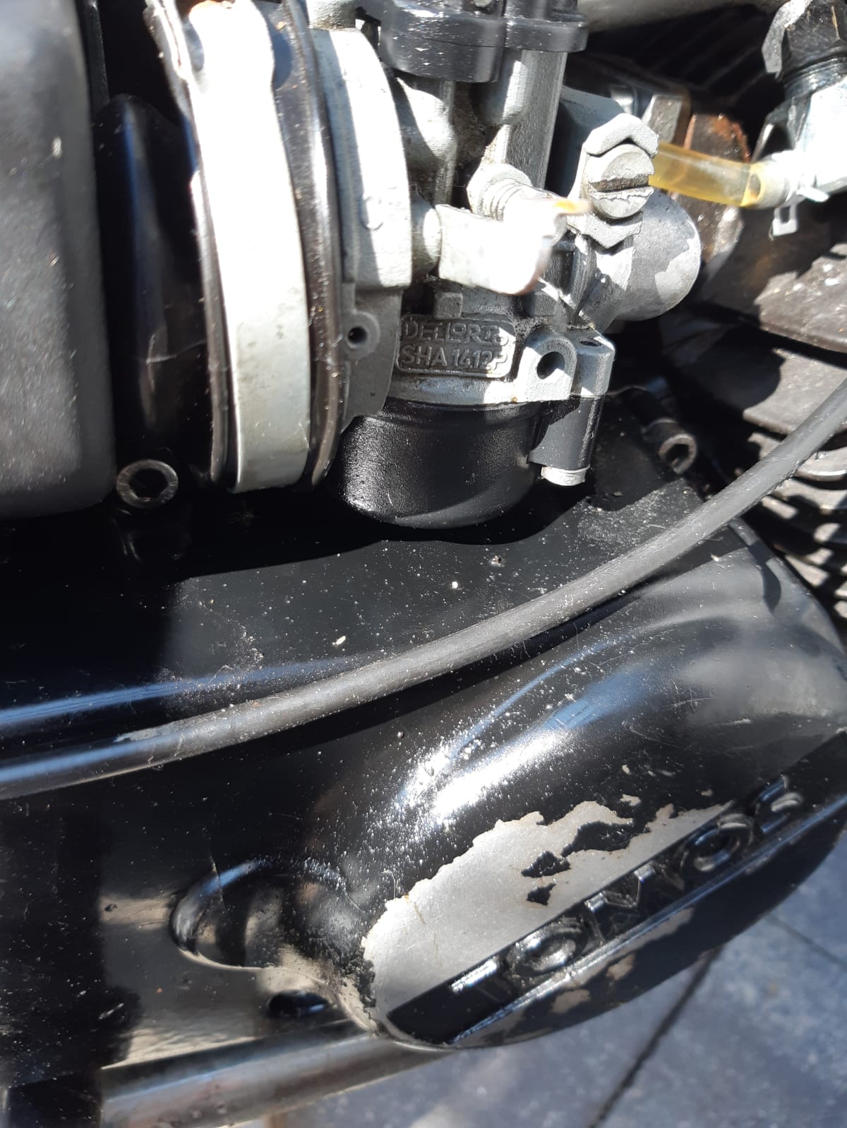

Hello Tomosforum,
ik heb sinds begin dit jaar mijn eerste Tomos en ben sindsdien veel aan het leren en klussen.
Veel heb ik op kunnen lossen en hij rijd nu ontzettend goed. Het is een Tomos a35 uit 2005
Om te weten hoe de carburateur in elkaar zit heb ik deze eens uit elkaar gehaald en weer in elkaar gezet, sindsdien heb ik een lek die ik niet opgelost krijg.

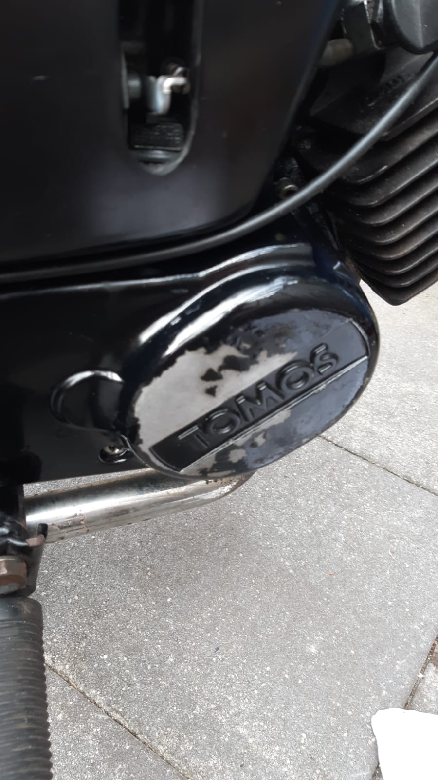

Tijdens het rijden is er niks te zien of van te merken, als ik de Tomos dan wegzet zit er de volgende dag vettig (olie denk ik?) op mijn blok ik denk vanuit de benzine toevoer/carburateur.
Ik heb de vlotterbak, naald en pakkingen al vervangen en alles strak aangedraaid maar krijg het niet opgelost. hij rijd gewoon goed en ik merk geen verschil met voor de lek. het lekt op het blok en soms ook een aantal druppels op de tegels van de tuin waar moeders niet zo blij mee is.
Iemand tips waar ik naar moet kijken?
lek op carburateur
vettigheid op blok
vocht op blok de dag na rijden

Ik vind het lastig te zien waar de lek weg komt. alles ziet er al vettig uit. ik zou je aan raden de carburateur even goed schoon te maken met remreiniger en hierna weer weg te zetten. als hij zoveel lekt zul je vast een vochtige plek kunnen vinden. zet je trouwens elke keer de benzine kraan dicht? wel een aanrader om een gewoonte van te maken.
Dankje ga ik doen! Ik draai inderdaad nog niet de benzine kraan dicht na gebruik, ga ik ook doen na elke rit. Het leek enigzins rond de benzinetoevoer te lekken, die heb ik al vervangen met klemmetjes op de benzineslang dus ik ga na schoonmaken even goed in de gaten waar het vandaan komt, thanks!
