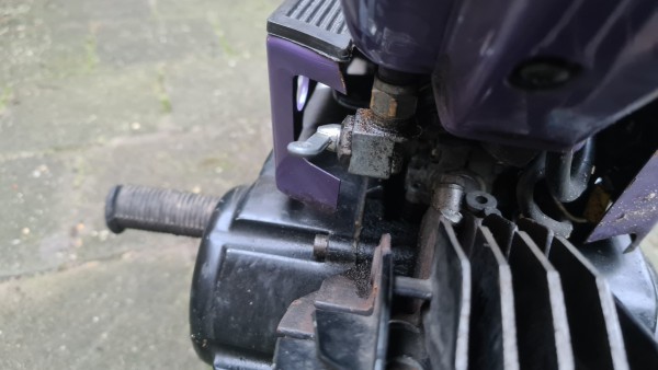

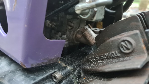

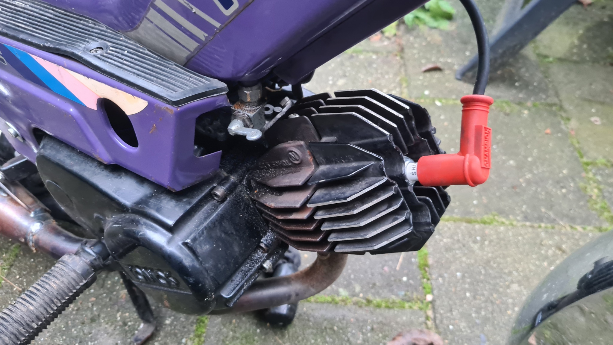

Vaak is er al aardig wat gesleuteld door de vorige eigenaren, plaats eens een foto waarop cilinder carb en uitlaat goed te zien zijn.
Als de compressie bv slecht is loopt een brommer ook heel sloom, als een uitlaatpoort vervuilt is of de uitlaat half dicht zit met kool ook.

Berichtdoor DickTomos » 11 dec 2021 16:12
Berichten: 9694
Berichtdoor shadowranger » 11 dec 2021 22:42
Snor ei-cilinder (membraanloos) en waarschijnlijk 1-speed bak is geen goede combinatie voor optrekken. Opvoeren is een onmogelijke opgave bij dit type. Btw, je uitlaat is een terugloop.
Je kettingwiel op je achterwiel zal er een zijn van het kleinste type (24 of 22 tand) waardoor je top ongeveer 40 km/u zal zijn. Je kan nog proberen de ontsteking op bromspecificaties te zetten, maar verwacht er niet veel van. Als je echt wat qua prestatie er vooruit op wil gaan kun je je beter richten op een membraancilinder en 2-speed bak.
