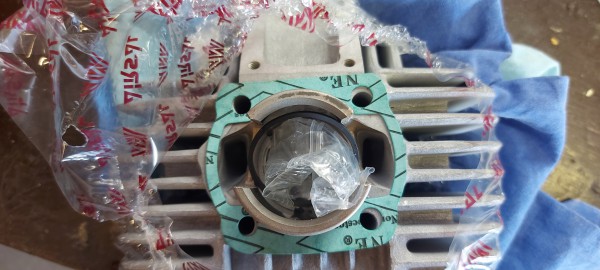

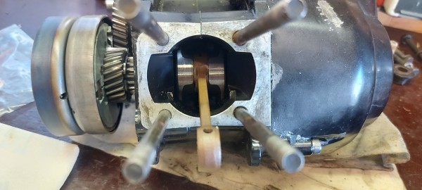

Zoals jullie op de foto's kunnen zien past mijn cilinder niet kwa form op m'n blok, op foto 1 zie je de form van de aansluiting op het blok en op foto 2 zie je de form van de cilinder. Ik vroeg me af of dit een probleem is dat het niet perfect aansluit.

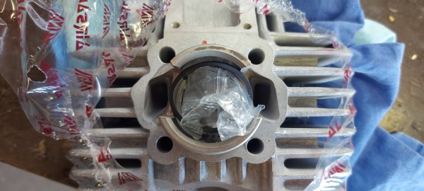

Op foto 3 zie je de pakking die ertussenkomt op de cilinder (daar zie je duidelijk dat het niet goed aansluit).
Hoort dit zo of zou het perfect moeten aansluiten?

Op dat blok met grote spoelers hoort eigenlijk het nieuw type a55 cilinder met grote spoelers.
Voor de beste afdichting kun je beter zelf een voetpakking snijden omdat de imitatie cilinder een kleiner draagvlak heeft voor de voetpakking, leg er maar een originele cilinder langs en vergelijk waar de voetpakking op komt.

Je die cilinder kun je gebruiken.
Wel die pakking met grote spoelers gebruiken (daar niet aan gaan snijden), of nog beter is zelf een pakking snijden.

ahh oke top dankjewel, ik heb idd een grotere voetpakking besteld die perfect aansluit op het blok.
