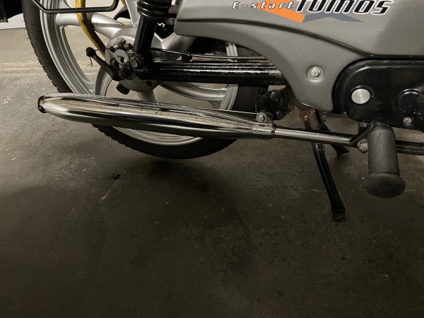

Dit is de uitlaat

Oh, dat is geen expansieuitlaat, deze is prima in mij optiek.
Dat langzame optrekken, komt dat misschien omdat hij niet vlot wil doorschakelen naar de tweede versnelling?
Laatst gewijzigd door HenkNummerZoveel op 13 jun 2022 19:43, 1 keer totaal gewijzigd.
