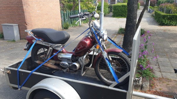

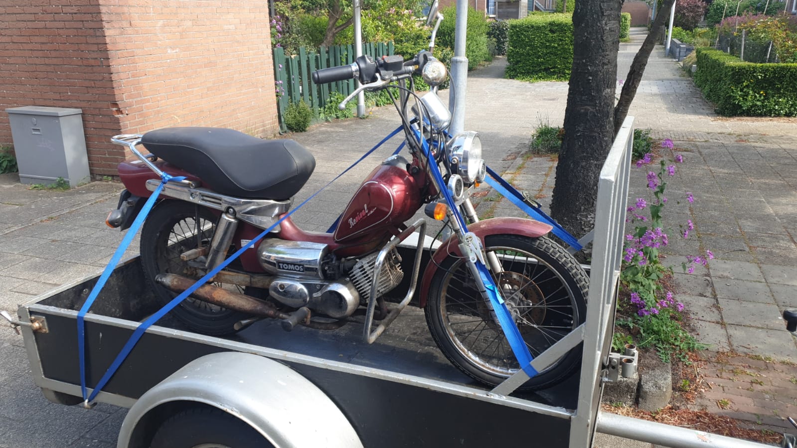

Hallo leuke mensen,
Na meerdere uren zoeken heb ik nog niet gevonden wat ik zocht. Dit kan ook komen doordat ik er geen verstand van heb.
Ik heb al jaren een revival in mijn bezit, op dit moment ben ik bezig om deze helemaal op te knappen. Voor de duidelijkheid de volgende info:
Tomos Revival TS
Uit 2005
A55 blok (als het goed is)
(Foto als bijlage)

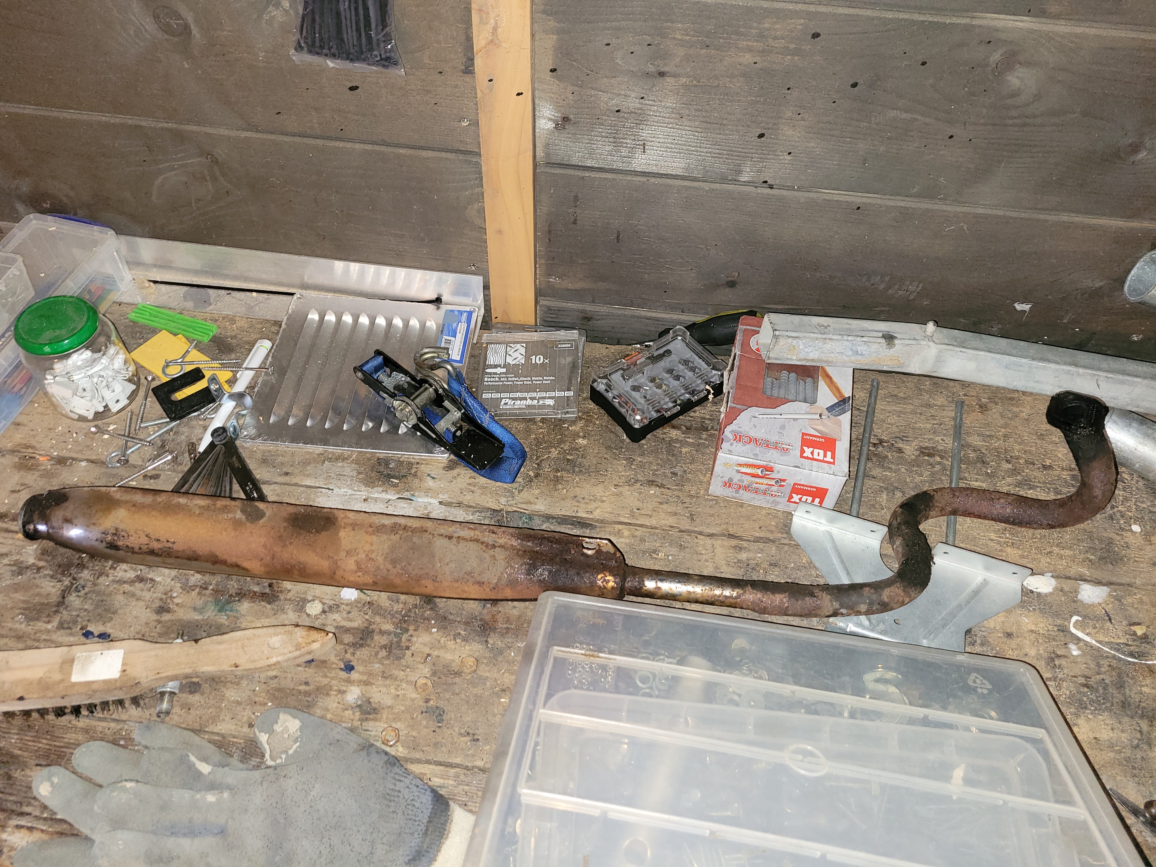

Ik ben op zoek naar een nieuwe uitlaat. De oude die er onder zat ik volgens bekende waarschijnlijk een 25km/h uitlaat, terwijl ik een geel kenteken brommer heb. Ik weet dat dit geen originele uitlaat was omdat er daarvan binnen 1,5 jaar 2 volledig verstopt waren. De oplossing van de garage toen was een ander merk/imitatie. Met als gevolg dat ik nu niet meer weet welke uitlaat ik moet hebben.
De bijlage is de uitlaat die er nu onder zat. Maar wat dus een imitatie merk is en waarschijnlijk een 25km/h.
Wie kan mij uit de brand helpen?
Groetjes Nienke

Oorspronkelijk hoort er onder deze revival een uitlaat met katalysator (zwart met een zilveren hitteschild). Nieuw zijn ze niet meer verkrijgbaar. 2e hands zijn ze soms nog wel beschikbaar(https://www.marktplaats.nl/v/fietsen-en ... onderdelen). Mocht je een niet originele nieuwe uitlaat zoeken die goed past dan zou deze ook goed kunnen https://www.tomos-parts.nl/uitlaat-tomo ... -of-chroom.

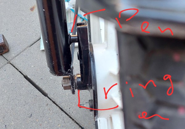

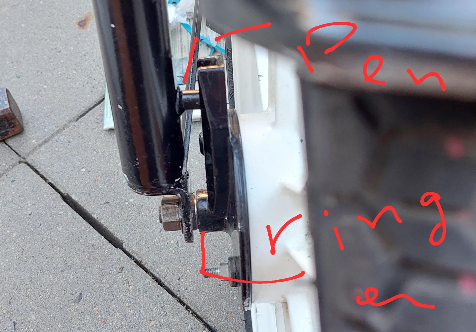

Hoi mensen,
Ik heb een probleempje met mijn voorvork. Ik heb de wiellagers van de wielen vervangen, remonderdelen gereinigd/vervangen, nieuwe rubbers etc.
Bij het in elkaar zetten blijkt het voorwiel niet goed meer te passen. De pen die het remsegment op z'n plek houdt duwt de boel naar binnen. (zie foto) We hebben ringetjes toegevoegd op de as (foto), maar behalve dat het wiel daardoor niet meer in een exacte lijn met het midden zit, loopt het wiel ook niet soepel. Heeft iemand een idee waar ik het moet zoeken, voordat ik een plak van die pen afzaag? Veel dank! A.
Berichtdoor shadowranger » 30 jul 2022 07:08
Maak eens een foto van de andere kant waar de telleraandrijving zit. Misschien is die penzijde korter en zit je wiel verkeerd om. Of ben je vergeten de afstandbus te monteren?
Berichten: 3978
Berichtdoor fons716 » 30 jul 2022 09:49
Zitten de wiellagers wel diep genoeg zodat de binnenringen van de lagers tegen het afstand pijpje komen, anders draai je met het vastdraaien van het wiel spanning op de lagers en zijn ze binnen een paar km weer kapot.
Er zijn er ook die dat pijpje vergeten en dan zijn de lagers ook gelijk dood.
https://wiki.tomosforum.nl/index.php?ti ... loded_View
Arjen
Berichten: 19
Berichtdoor Arjen » 02 aug 2022 15:54
De bus zat goed, lagers ook. Ik heb de telleraandrijving eruit gehaald en vervangen door twee ringen met in totaal dezelfde dikte. Nu loopt ie soepel, ook geen druk meer vanuit de pen op heet remsegment. Aangezien ik geen tellertje heb is het wat mij betreft opgelost! Dank voor het meedenken!
