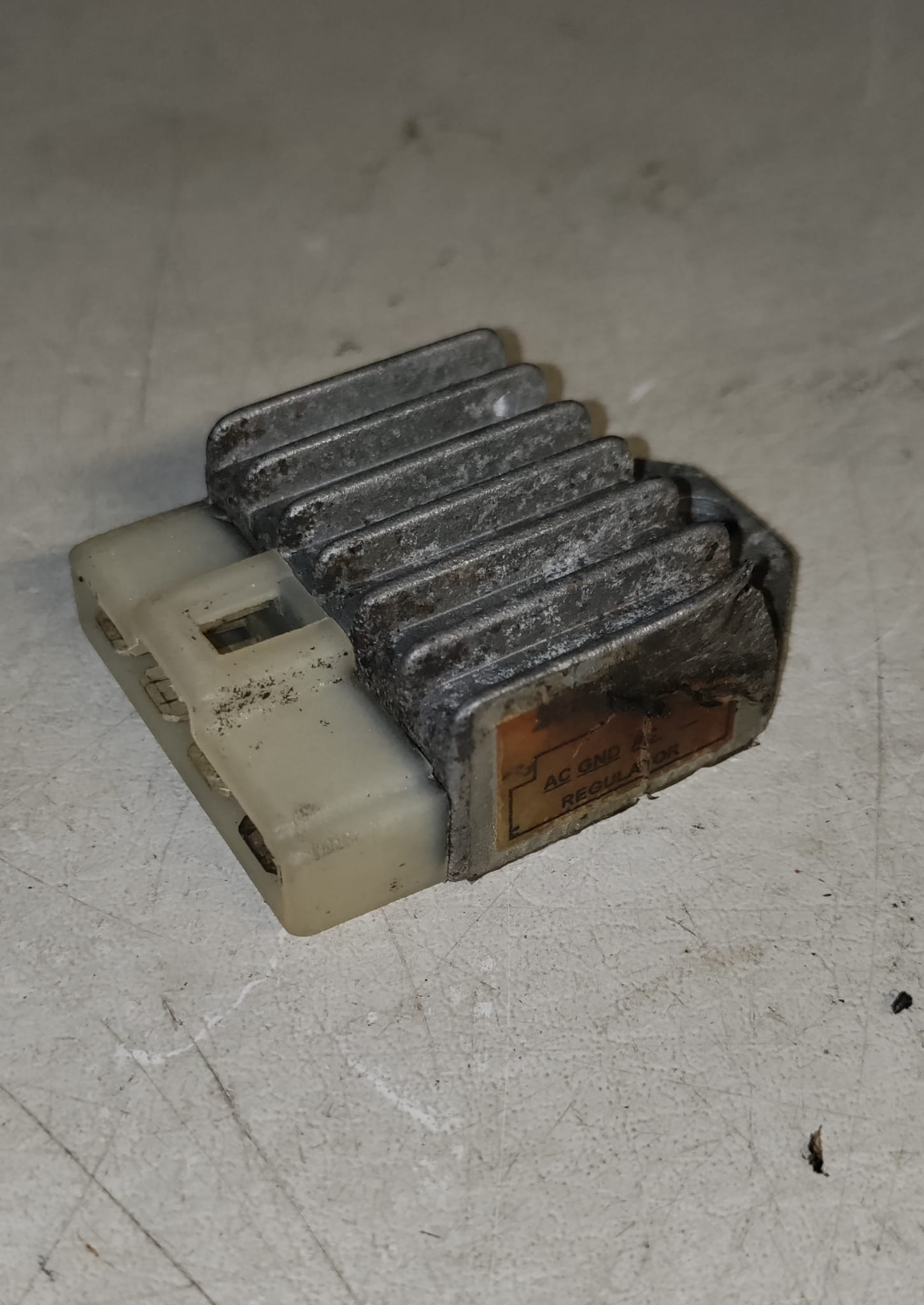

Even wachten, want over welk type 4 polig hebben we het hier? Is het een AC-AC versie of een AC-DC versie? De eerste is voor kickstartversies, de laatste voor e-start modellen. Zat er op dit frame van oorsprong een e-start blok? Afgaande op je foto is de plastic cliphouder wit, daarmee neig ik naar AC-AC versie, maar goedkope China-made regelaars kunnen zowel AC-AC als AC-DC zijn.
Maak even een detailfoto voor de zekerheid van de regelaar en post deze hier. Zit er een afbeelding bij op de spanningsregelaar, dan graag ook daar even een foto van. Zoals een voorbeeld hieronder dus:

Berichtdoor TomosvanLeon » 05 aug 2022 21:00
Weet niet precies wat voor een blok er origineel onder zat.
Heb de spanningsregelaar net nagekeken en denk dat dit gewoon de AC-AC versie is.
Berichten: 3956
Berichtdoor fons716 » 05 aug 2022 21:10
Of je zet de oude met 3 aansluitingen er gewoon weer op, dan weet je zeker dat hij alleen maar ac is
