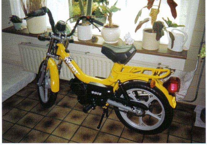

Ik heb een Flexer/Sport'R uit 2005 zoals deze:

Berichtdoor fons716 » 28 sep 2022 18:15
Het achterspatbord van jouw Tomos lijkt meer op een a35 wat smaller is en hogere zijkanten heeft.
Gaten zitten dan ook verkeert.
