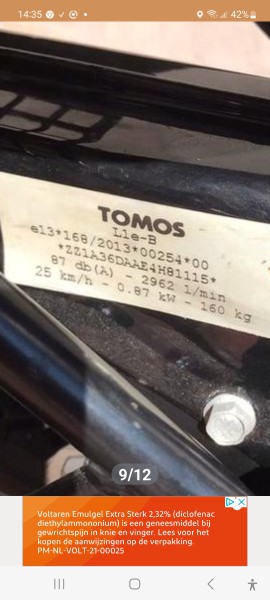

Bijna geen ervaring met Tomos en overweeg er eentje te kopen. Advertentie zegt model 2018, gekocht in 2017. Tomod Standard snor 25km blauw kenteken.
Op de foto een plaatje van een sticker met framenummer. Er staat een jaartal 2013 op. Ik snap dat dan niet.....weet iemand hoe dat kan of wat er aan de hand is?

Puur toeval / registatie van keurnummer dat er 2013 staat. Volgens mij is de hele reeks aan tekens een Europese typegoedkeurings nummer die bestaat uit meerdere eisen waar deze brommer aan voldoet / moet voldoen / kan voldoen. de brommer kan dus prima uit 2017 zijn. Bekijk anders het kenteken via RDW daar staat ook een "Datum eerste toelating".
