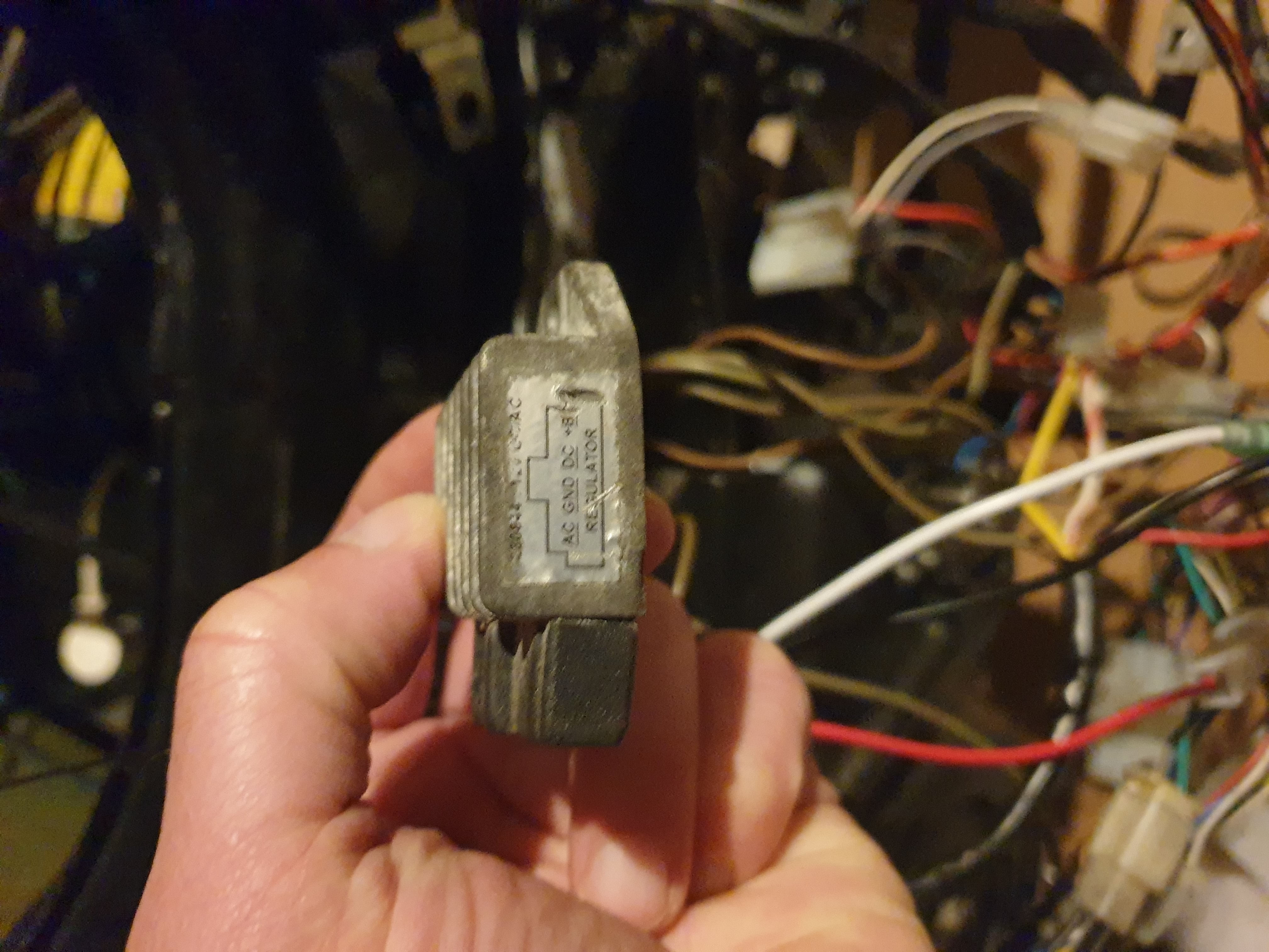

Als ik je verhaal zo lees lijkt t wel of je van de e-start kabelboom/ blok het geheel aansluit op een AC spanningsregelaar ipv een DC regelaar. Kun je eens een foto maken van je spanningsregelaar?
Joan80
Berichten: 6
Lid geworden op: 24 apr 2023 16:38
Berichtdoor Joan80 » 25 apr 2023 00:50
230844 staat er te lezen.

De accu is bijna leeg dus hij gooit de zekering er niet meer uit nu. Als ik nu de dc erbij steek in de regelaar dan werkt niets meer, geen knipperlicht claxon oid. Dus daar wringt de schoen..
Berichten: 3956
Berichtdoor fons716 » 25 apr 2023 20:22
ik verwacht dat er in de spanningsregelaar een diode zit, als die kapot is loopt de stroom van de accu door de lichtspoel...heb hier helaas geen dc spanningsregelaar meer liggen om het ff te kunnen meten.

De spanningsreglaar was inderdaad de oorzaak. dank voor het meedenken ;-)
