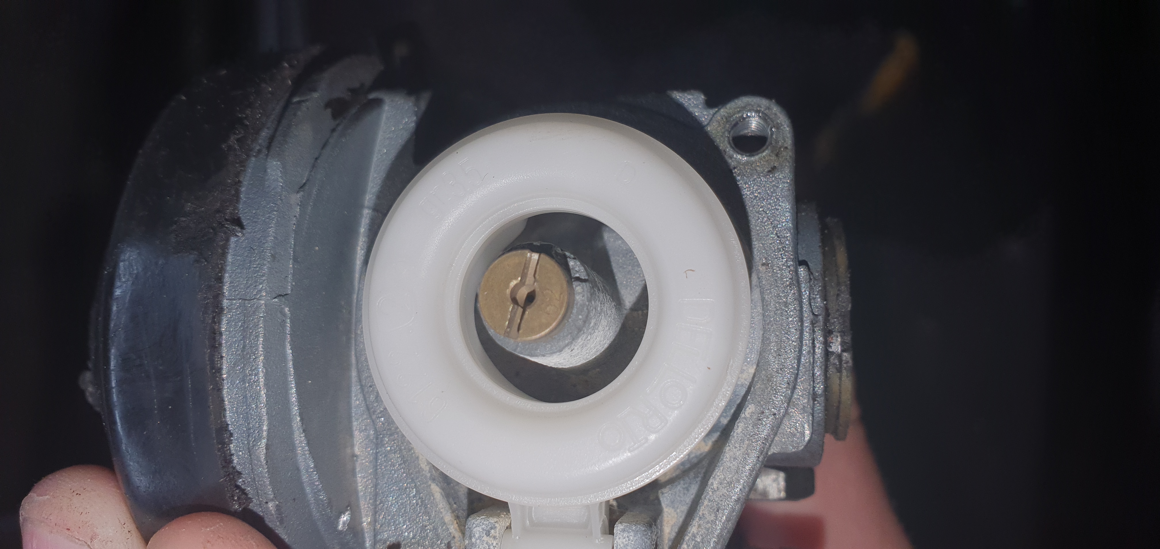

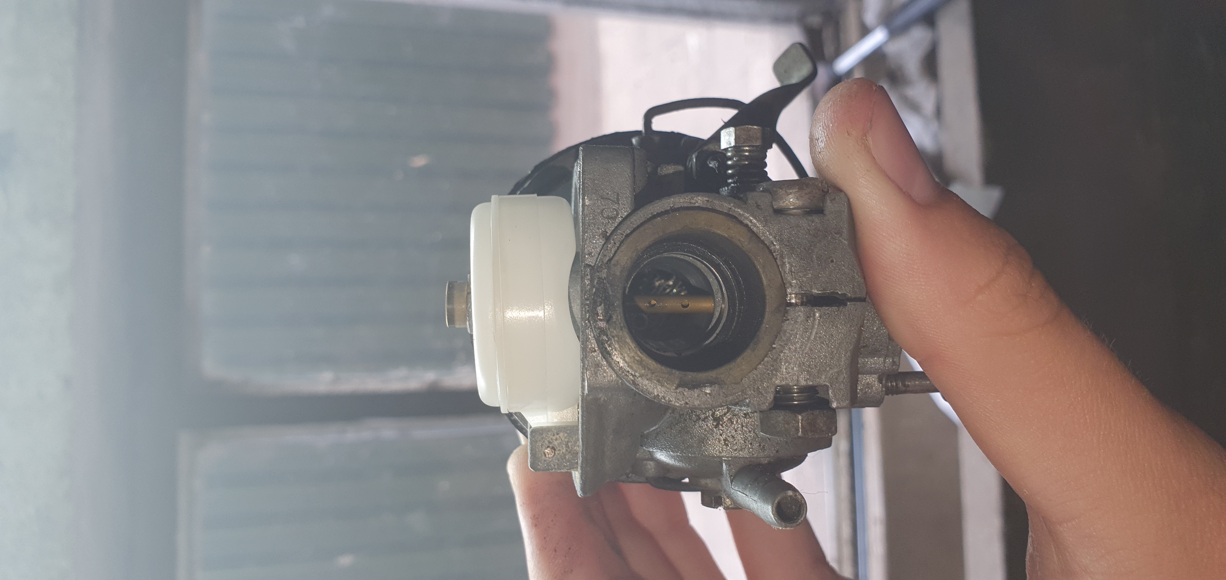

Dit is mijn vlotterhoogte dit lijkt me goed toch?
Berichten: 3986
Berichtdoor fons716 » 27 jun 2023 09:18
Vlotter staat op foto 1 te hoog en loopt niet mooi evenwijdig, vlotter sluit de vlotternaald dan te vroeg af waardoor het benzine niveau in de vlotterbak te laag is.
Op foto 2 loopt hij wel mooi evenwijdig....heb je iets veranderd?
Nee dit is een ander perspectief. Moet ik dat plaatje dan richting de vlotterbak of richting de gasklep buigen

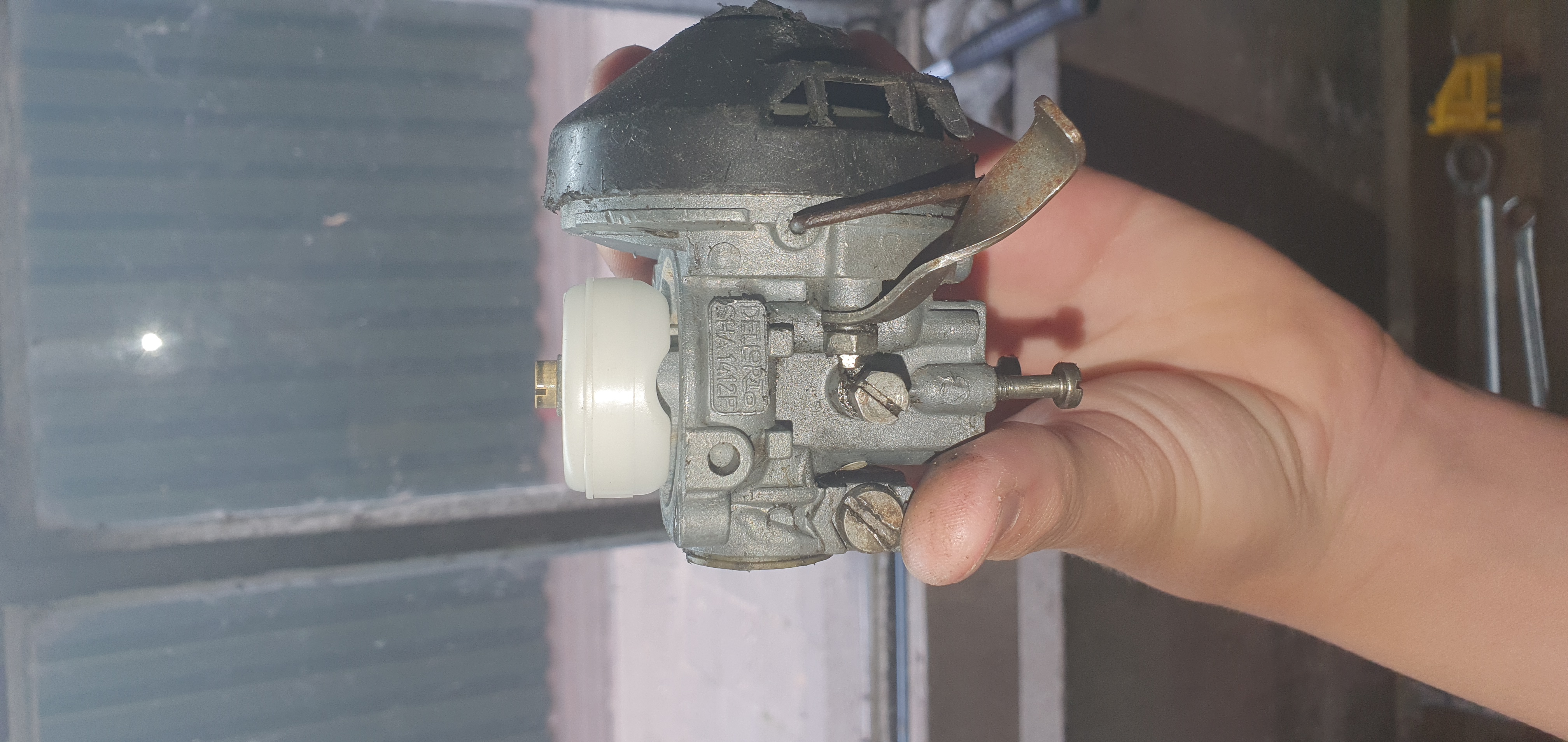

Berichtdoor fons716 » 27 jun 2023 11:46
Je moet even de vlotter verwijderen door de pin-as eruit te drukken, die pin-as moet recht mooi zijn en de vlotternaald hoort in het sleufje van de vlotter de zitten....vlotter moet door zijn eigen gewicht scharnieren.
Is het een echte dell of een replica carb?

Heb het nagekeken maar het is nog steeds (vanaf het spruitstuk gezien) niet recht, maar vanaf de zijkant (stat. schroef) wel. Heb het pinnetje eruit gehaald en de vlotternaald er opnieuw (goed) ingedaan.
