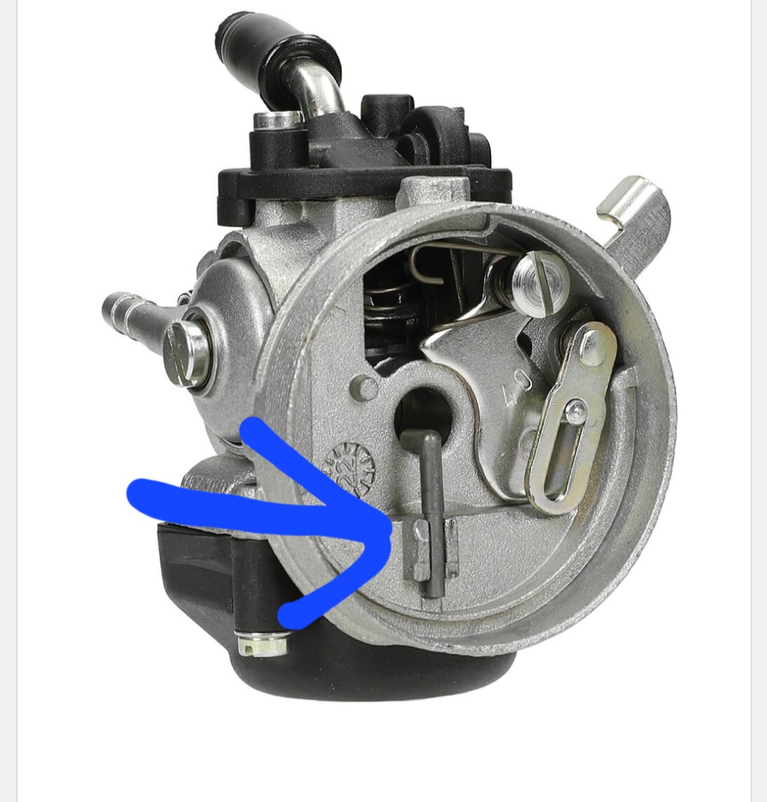

Even voorstellen, mijn naam is dn Deef en ben sinds kort de trotse eigenaar van 2 snor Tomossen om met dit lekkere weer te kunnen toeren met mn chickie.
Nu viel mij op dat bij de ene Tomos een soort buisje aan de inlaatkant van de carburateur zit en bij de andere Tomos niet. Kunnen jullie vertellen waar dit onderdeel voor is?

Berichtdoor Matsoe » 26 jun 2023 16:56
Dat buisje zorgt ervoor dat benzine dat onderaan ophoopt weer terug de carburateur ingezogen wordt.

Berichtdoor Richfart » 27 jun 2023 19:19
Bovenstaande klopt. Daarbij is dit geen essentieel onderdeel en werkt de carburateur zonder even goed.

Berichtdoor fons716 » 27 jun 2023 21:22
In een grotere carb bv 15/15 zit dat buisje er niet in.
