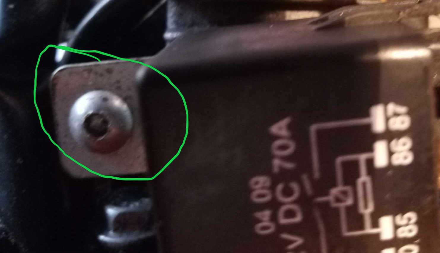

Weer een probleem,waarmee krijg je deze schroef los?
Nu tussendoor met een tangetje voorzichtig het stekkertje met rode draad in het witte blok geduwd maar schoonmaken lukt niet als het zwarte blok niet weg kan.
Hij is er al achter hoe dit opzij kan.

Update:
Stekkers eerst erin en eruit gehaald van de spanningsregelaar en natuurlijk die ene er goed ingedaan en tot heden blijft hij nu elektrisch starten dus hopelijk blijft het hierbij.

Stekkers idd een paar keer uit in weer in elkaar steken help vaak omdat je dan de oxidatie weg krast, connectors-stekker zijn bij een Tomos helaas niet waterdicht en gaan dus sneller oxideren-roesten....zeker als je regelmatig door de regen moet of hij staat veel buiten.
