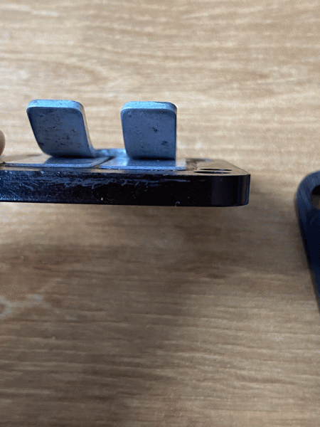

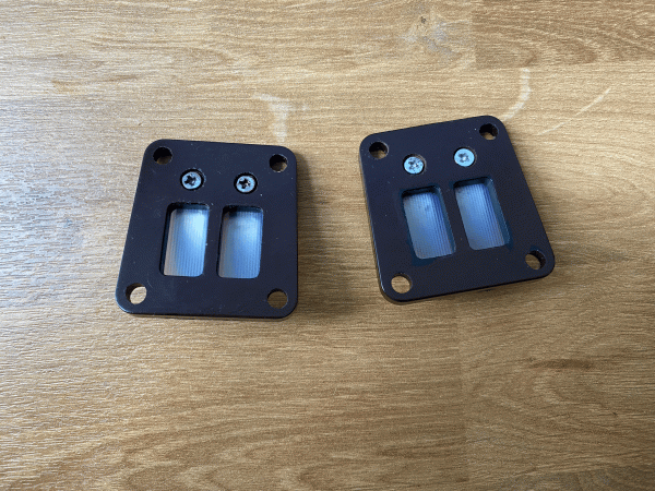

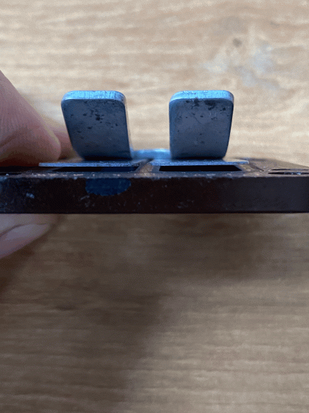

Ik heb twee membranen, links fiber snel van tomoshop, rechts speciaal airsal membraan (geleverd bij airsal cilinder). Volgens mij zijn beide membranen identiek. merkte ik dat wanneer ik op mijn spruitstuk blies, de linker veel meer weerstand gaf dan de rechter, toen deze nog gemonteerd waren. Ook zag ik dat de rechter (airsal membraan) op een kier staat.
Nu is mijn vraag, de rechter geeft veel minder weerstand wanneer ik er op blaas, maar laat meer lucht door de andere kant ook op. Welke kan ik het beste monteren? of kan ik beter kijken naar een membraan dat zowel goed afsluit, maar gemakkelijk lucht doorlaat? Deze wil ik gaan gebruiken voor mijn Tomos met 65cc en een 15/15 Sha carburateur (en 15mm spruitstuk) in combinatie met een circuit uitlaat.
Berichten: 3978
Berichtdoor fons716 » 28 aug 2023 13:09
Een membraan hoort goed te sluiten anders blaast hij het mengsel terug het luchtfilter in...Stationair wil hij dan ook niet lopen.
