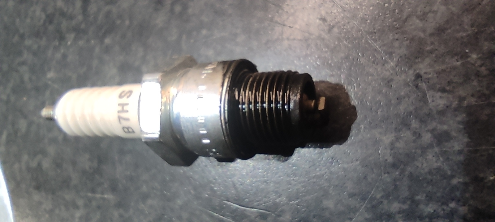

Ik heb een Tomos 50cc snel met een 15/15 carb, 15mm spruitstuk, snel membraam, techno bullet uitlaat
Probleem is dat met een nieuwe bougie de Tomos perfect rijdt, kick start in 1 keer, Electrostart soms ook in een keer. Na een aantal tankbeurten is blijkbaar de bougie zo vervuilt, bh7s, dat bij een koude start de Tomos continue uitvalt, en hapert. Na het inzetten van een nieuwe bougie is alles weer prima
Wat gaat hier verkeerd?

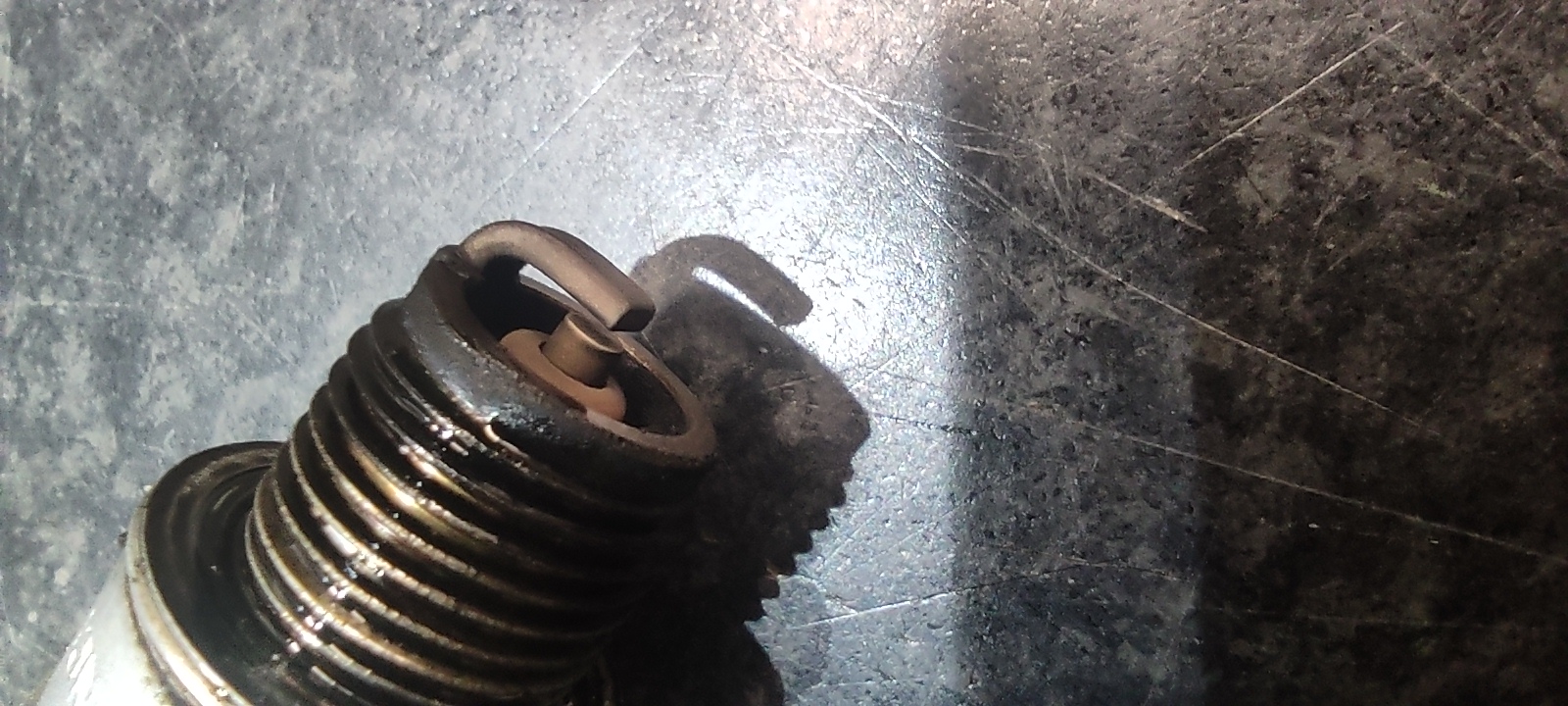

Echt verkoling zie ik niet op de bougie zitten, donkerbruin van kleur, olie ook niet
Een bougie moet toch veel langer meegaan dan een 1000km

Plaats eens een foto van de vervuilde bougie.

Bougie ziet er idd prima uit, kan niet verklaren waarom hij zo snel moeilijk gaat doen.

Hij loopt stationair prima bij koude start, maar valt dan spontaan in 1 keer uit, net if er geen vonk komt
