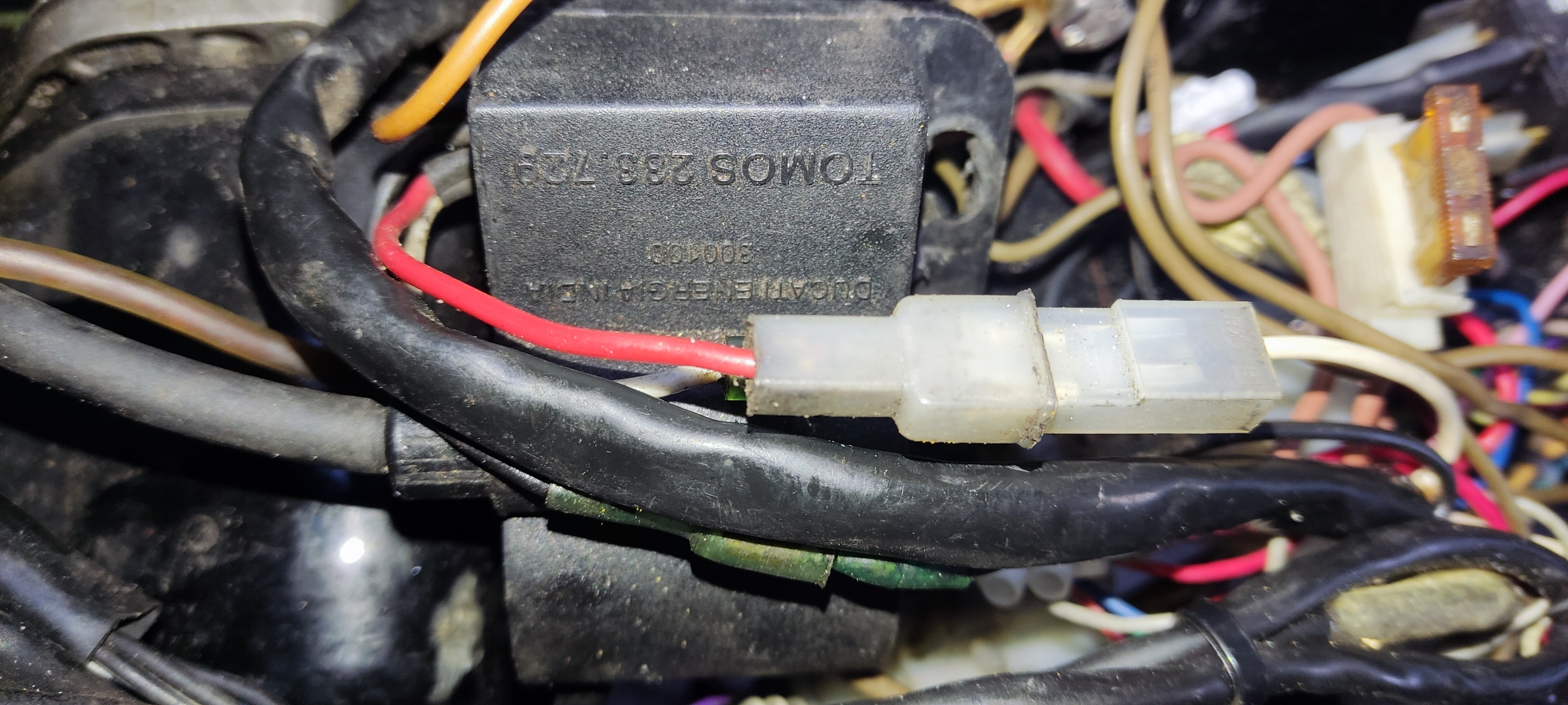

Berichtdoor sandoz815 » 17 nov 2023 16:31
Deze?
Berichten: 3978
Berichtdoor fons716 » 17 nov 2023 21:12
Ja, los maken en op de witte draad meten.
Die ik hier heb liggen heeft een rode kabel die het blokje in gaat.

eindelijk even tijd; hier is het ook een rode kabel
rode kabel uit het blok zit op een gesplitste zwarte kabel, waarvan er 1 op de rode kabel aan de bobine zit, en de andere een mulikabel stekker ingaat
trek ik die los, dan meet ik tussen de rode kabel van het blok en de massa 190 ohm
Berichten: 3978
Berichtdoor fons716 » 21 nov 2023 13:19
190 ohm is weinig, moet 290 a 300 ohm zijn.....wordt dus een andere ontsteking regelen.
