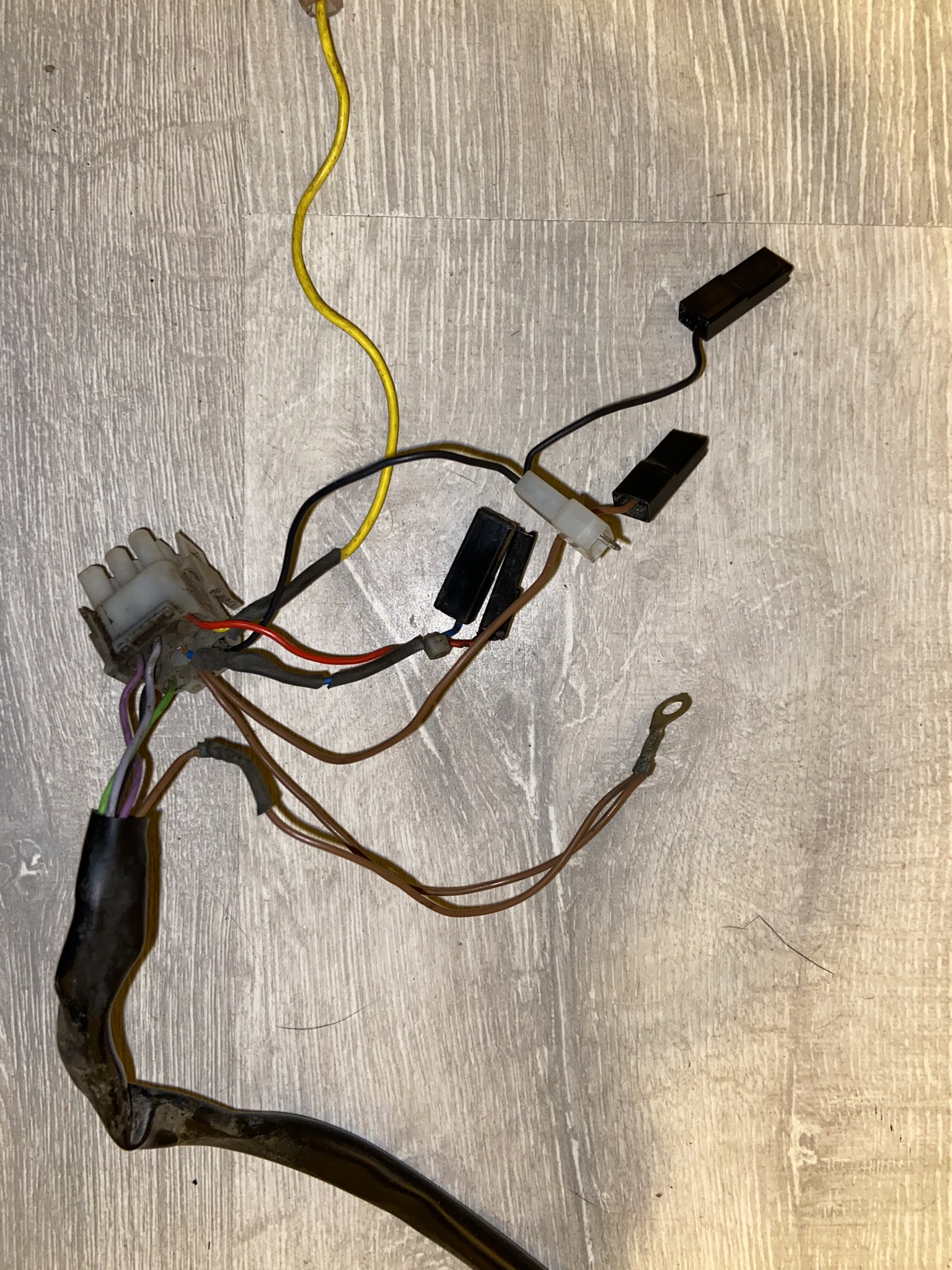

Ik heb sinds kort een Tomos Quadro e-start in bezit.
Sinds het verven van mijn frame brandde al mijn lampen door (behalve knipperlichten).
Na een inspectie heb ik (volgens mij) het probleem gevonden.
Eén van de massa kabels die uit de spanningsregelaar gaat is afgebroken tijdens het uit en in elkaar zetten van mijn kabelboom.
Nu was mijn plan om een gehele nieuwe achter kabelboom te kopen voor mijn Tomos, om problemen in de toekomst te voorkomen en omdat deze al van ellende uit elkaar valt.
Echter kan ik nergens meer een achter kabelboom vinden voor een e-start model die ook nog eens knipperlichten achter heeft.
En aan de hand van het elektrische schema online kom ik er niet echt uit hoe ik het toch allemaal weer netjes aan kan sluiten.
Tevens is een andere blauwe kabel die uit de spanningsregelaar komt ook afgebroken, maar aangezien ik hier nog geen problemen van ondervind is dit niet mijn grootste zorg (tenzij juist dit ook een groot probleem kan zijn).
Daarom mijn vraag: Waar moet ik mijn afgebroken massa kabel op aan sluiten? Of waar kan ik een nieuwe achter kabelboom kopen die bedoeld is voor een e-start model en knipperlichten achter?
Stel gerust vragen om als er dingen verduidelijkt moeten worden :)
Foto van mijn ellendige kabelboom:
Foto van de achterlicht + knipperlicht bedrading:
Foto van midden bedrading:
Foto van de spanningsregelaar:
Afgebroken massa kabel:

Is simpel te herstellen met een soldeerbout en een paar stukjes draad en wat krimpkous
Kijk een goed naar de foto's.
