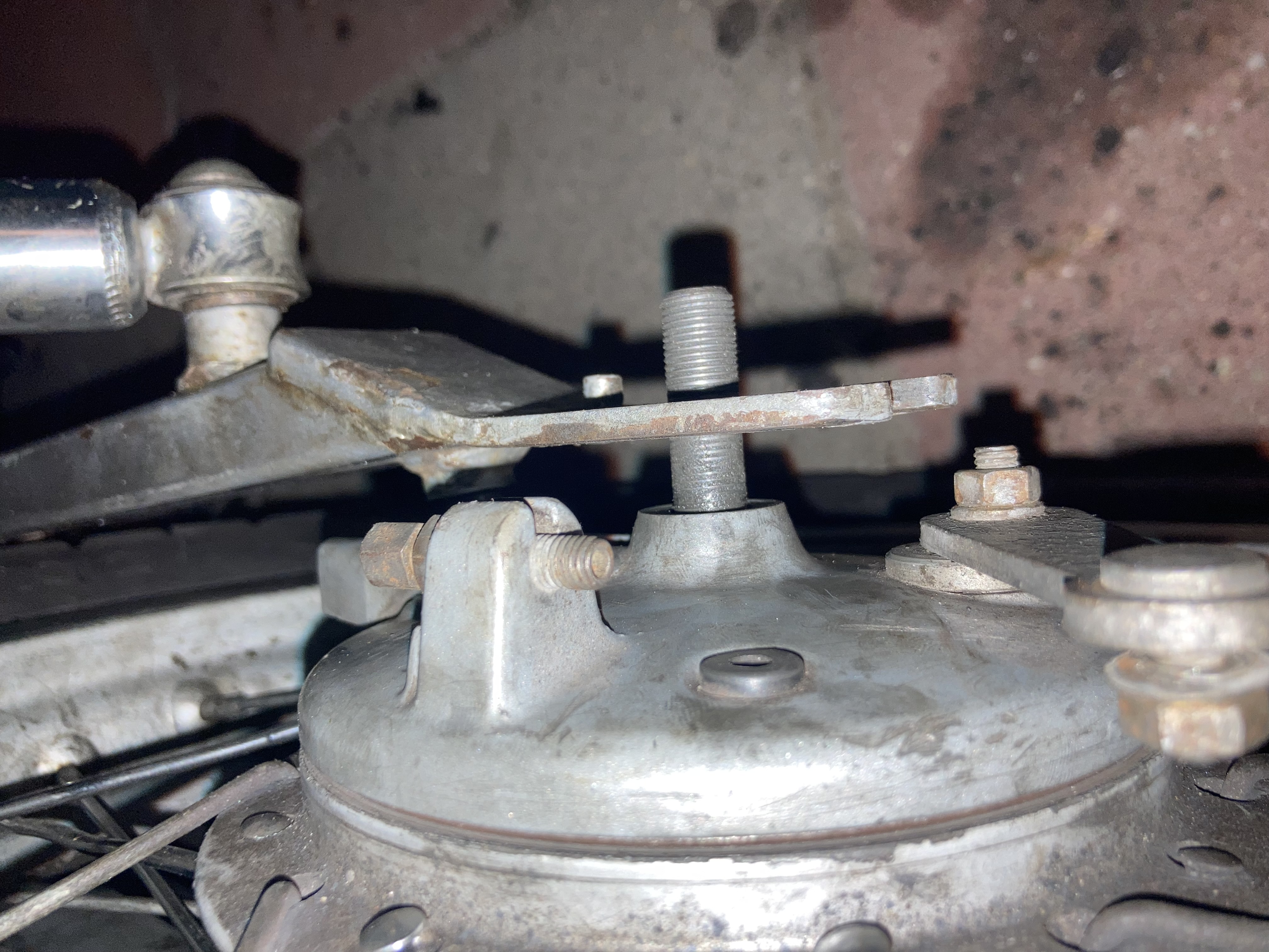

Beste lezers, ik heb de afgelopen dagen een hoop lopen kloten aan me tomos revival ts. Als ik me wiel er in wil zetten komt ie tegen de ketting aan, als ik ga spelen met de kettingspanners kan ie wel goed staan bij de ketting, maar dan loopt ie weer niet goed bij de rem. Ik heb zoon vermoeden dat er iets krom of niet lekker loopt daaro, de ene vering staat anders dan de ander. ik stuur een paar fotos van de achterbrug, please help!

Even goed gekeken, en achterbrug en frame zijn als het goed is recht, wat me wel opviel is dat er veel ruimte over is aan de rechterkant van de as, klopt dit? (Zie bijlage)
Berichtdoor shadowranger » 06 feb 2024 12:48
Heb je de exploded views al eens bekeken? Volgens de tekeningen hoort aan beide zijden tussen achterbrug en ankerplaat/ vulbus bij kettingwiel nog een bus (nr. 18) te zitten. Daarmee wordt alles netjes uitgelijnd.

Berichtdoor jonatomos » 08 feb 2024 07:10
Ik had wel een tekening bekeken, maar niet specefiek van de revival. Ik dacht dat het een beetje hetzelfde zat bij elke tomos met een a35 blok, niet dus, oeps. Bedankt, ik ga vanmiddag kijken of dit het probleem oplost.
