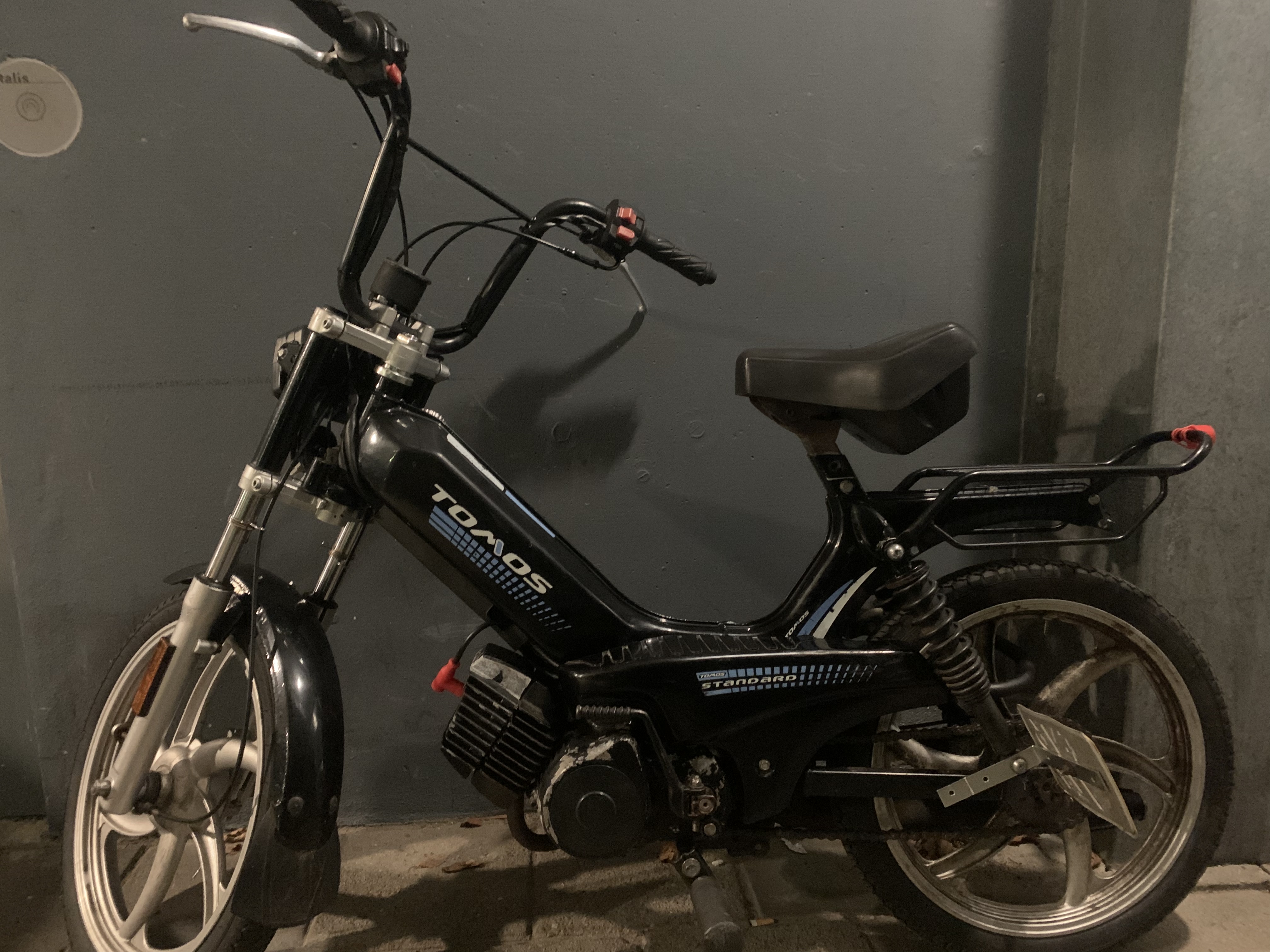

Goedenavond,
Ik heb een Tomos standaard zwart met blauwe stickers en alleen kickstart. Weet niet precies of het een A35 of iets anders is.
Nu wil ik graag knipperlichten monteren en vroeg me af of dit mogelijk is? Aansluitingen zitten al op de kabel boom.

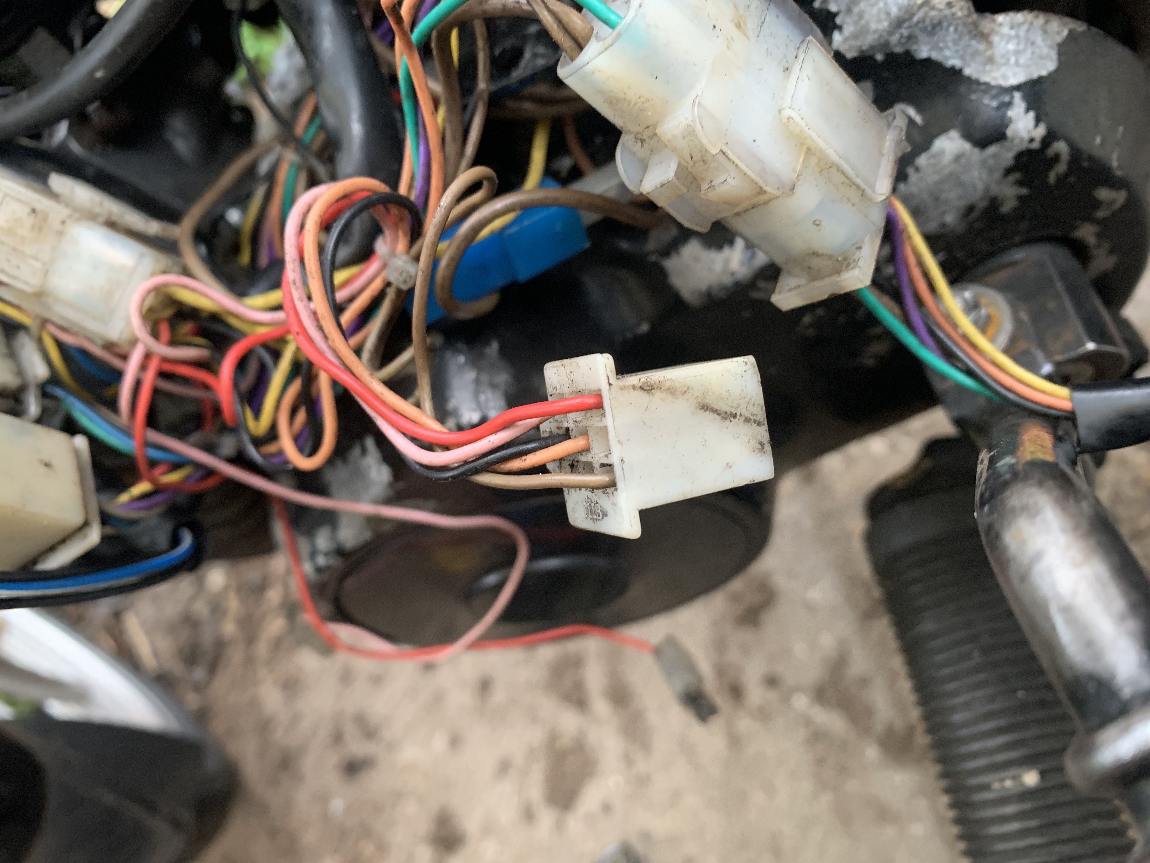

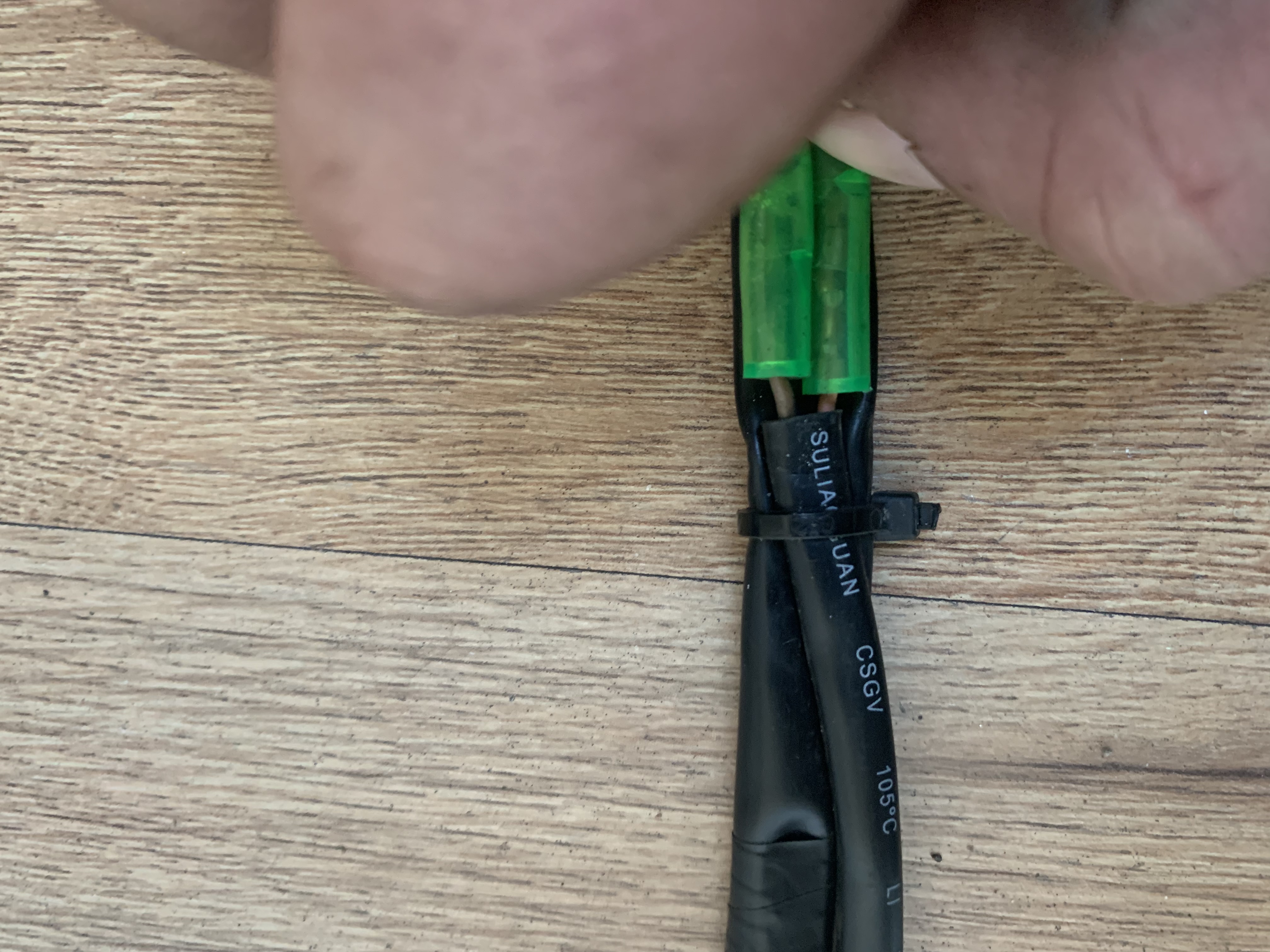

Heb een paar foto’s van stekkers waar niks op aangesloten zit. Waar dienen deze voor?
Deze 2 stekkers zitten op de kabel boom die in het achterspatbord zit. Waar dienen deze voor?

Rood en roze op foto 3 komen op het knipperlicht relais.
https://www.tomoshop.nl/knipperlicht-re ... uadro.html
Connector op foto 2 is voor een contactslot met sleutel.
En waarschijnlijk moet je geel aan roze maken ( all AC jumper in het schema ....onder turn flasher)

En als de knipperlichten led zijn, moet ik een led relay met 2 connectors aanschaffen?

Het is afhankelijk wel led knipperlichten je gaat gebruiken, sommige hebben een relais ingebouwd en dan heb je helemaal geen relais nodig en kun je rood en roze aan elkaar maken.
Met Built in relais bv
https://www.amazon.nl/URAQT-Knipperlich ... 0402&psc=1

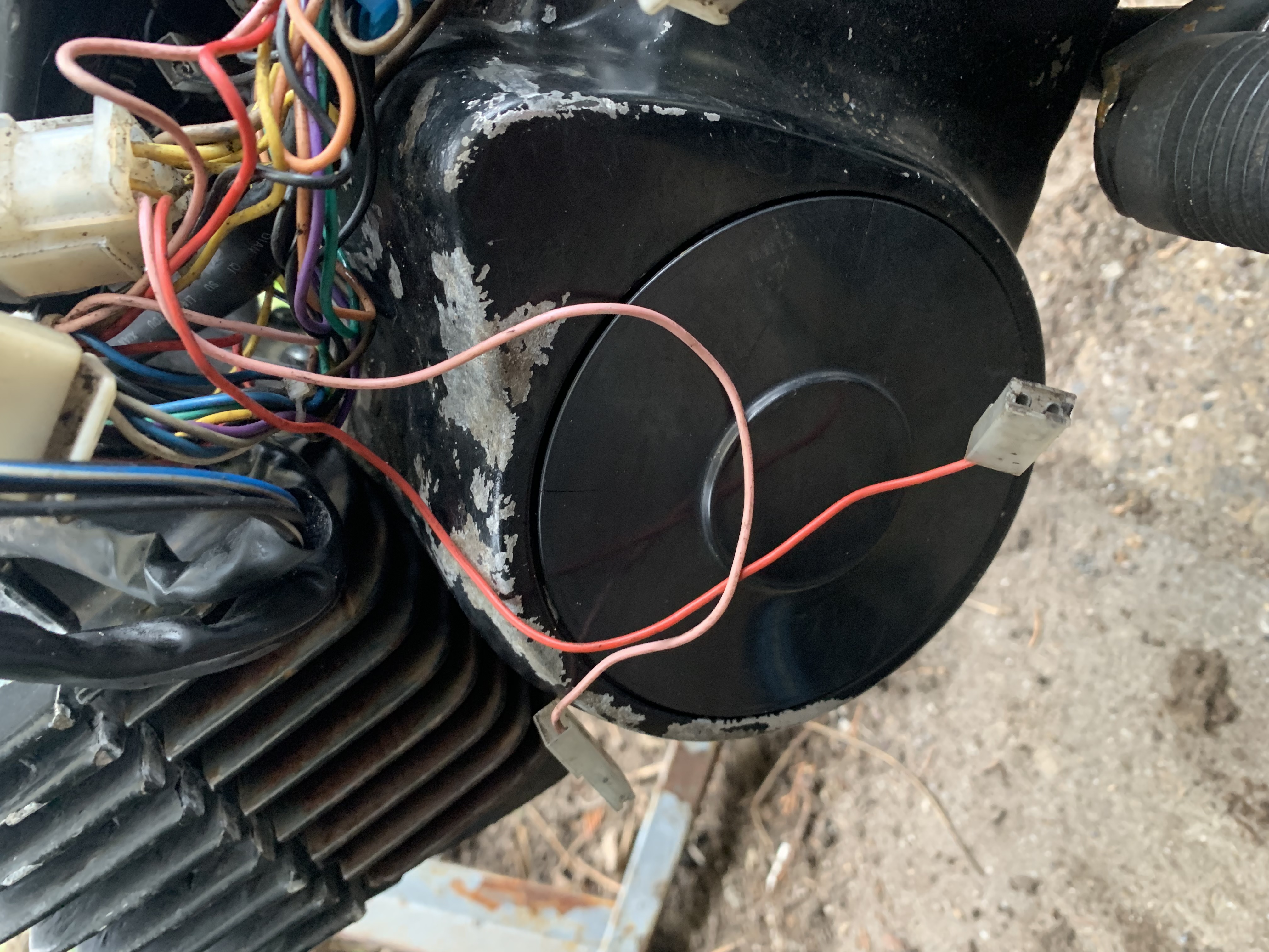

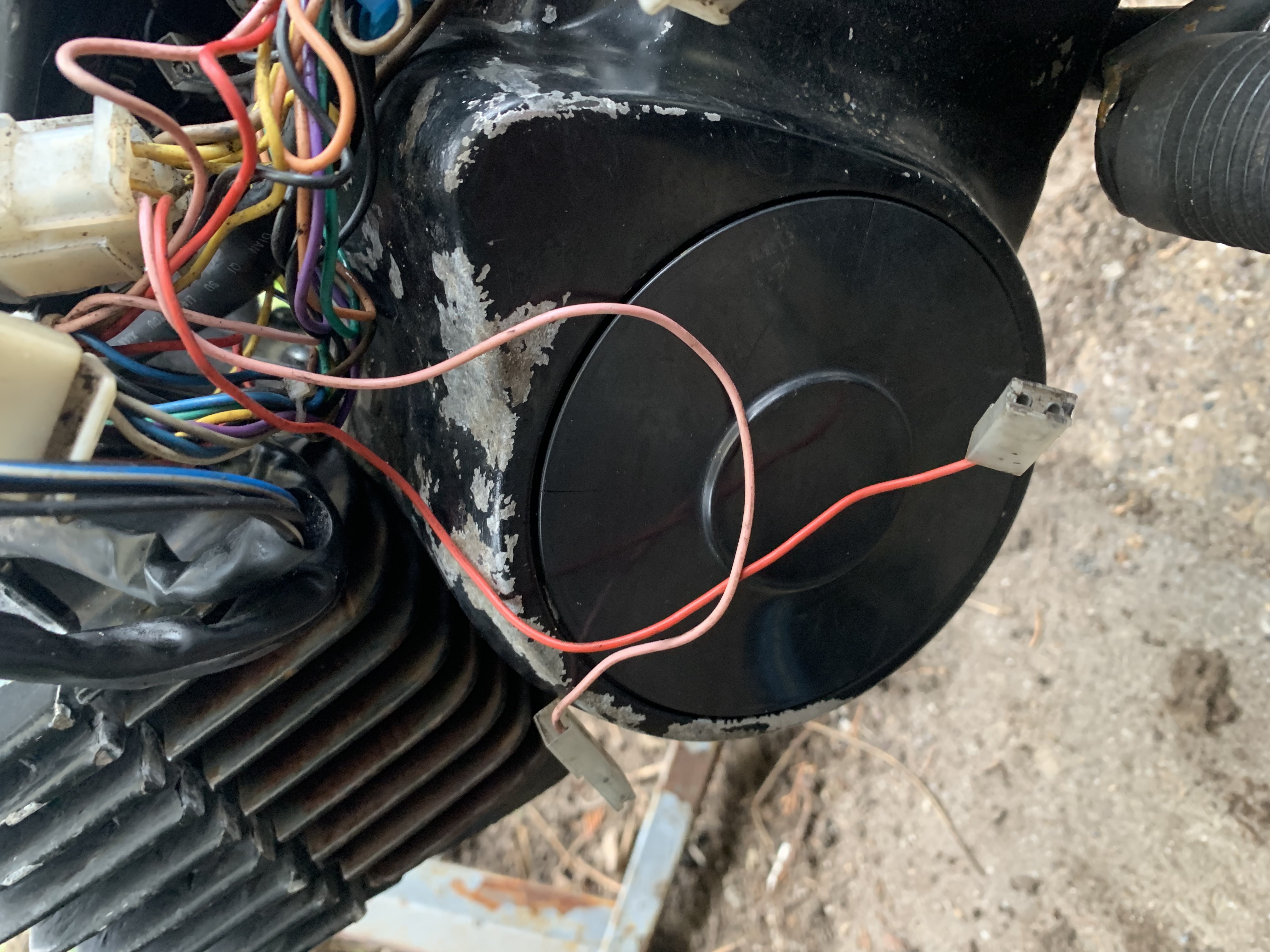

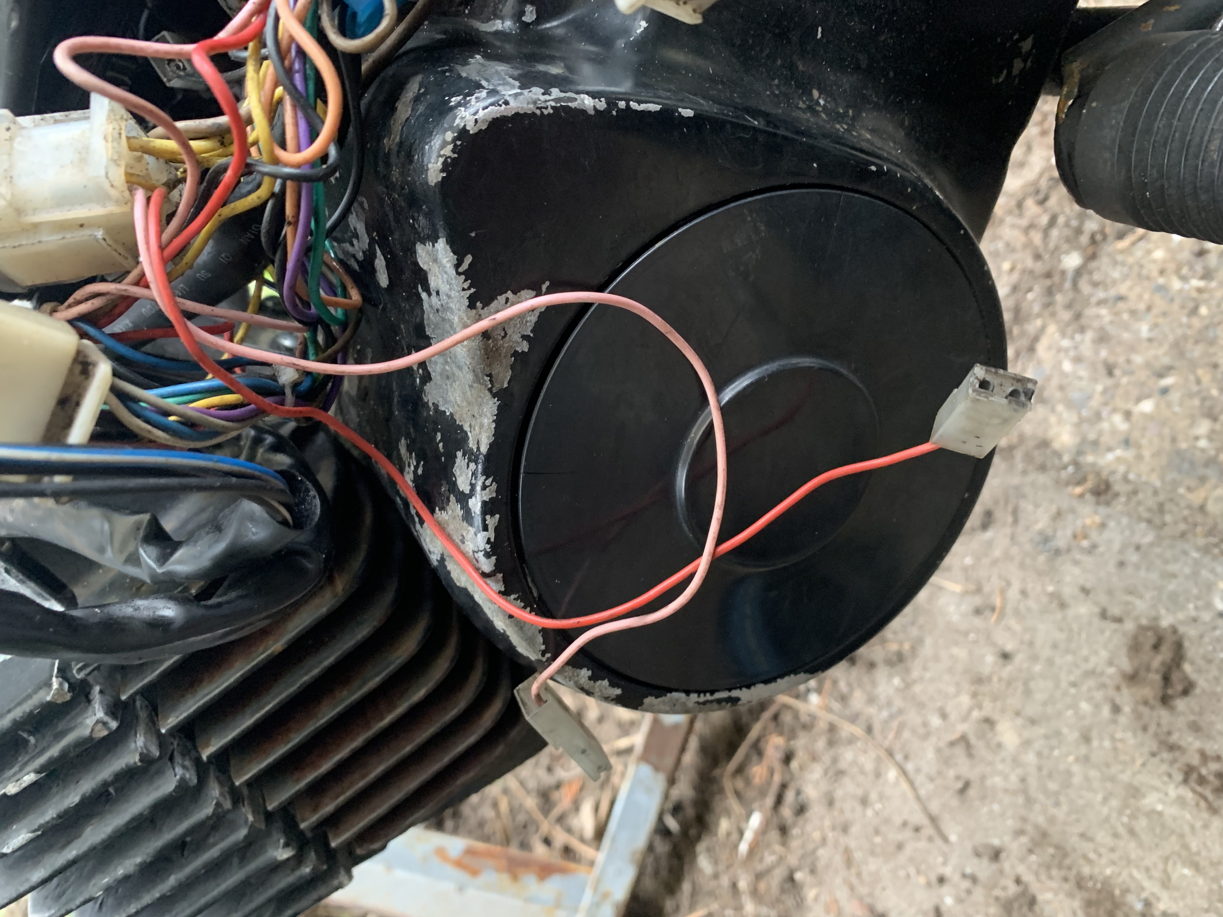

Welke kleuren kabels zitten er op je knipperlicht relais aangesloten, en staat daar wisselspanning op als de brommer loopt?

Berichtdoor wilmar » 21 feb 2025 14:45
Hoi Dins
Op het knipperrelais zijn rood en roze aangesloten.
Staat wisselstroom op,ik krijg 1 deze dagen nieuwe knipperlichten binnen geen led,dus met lampjes, misschien werkt dat

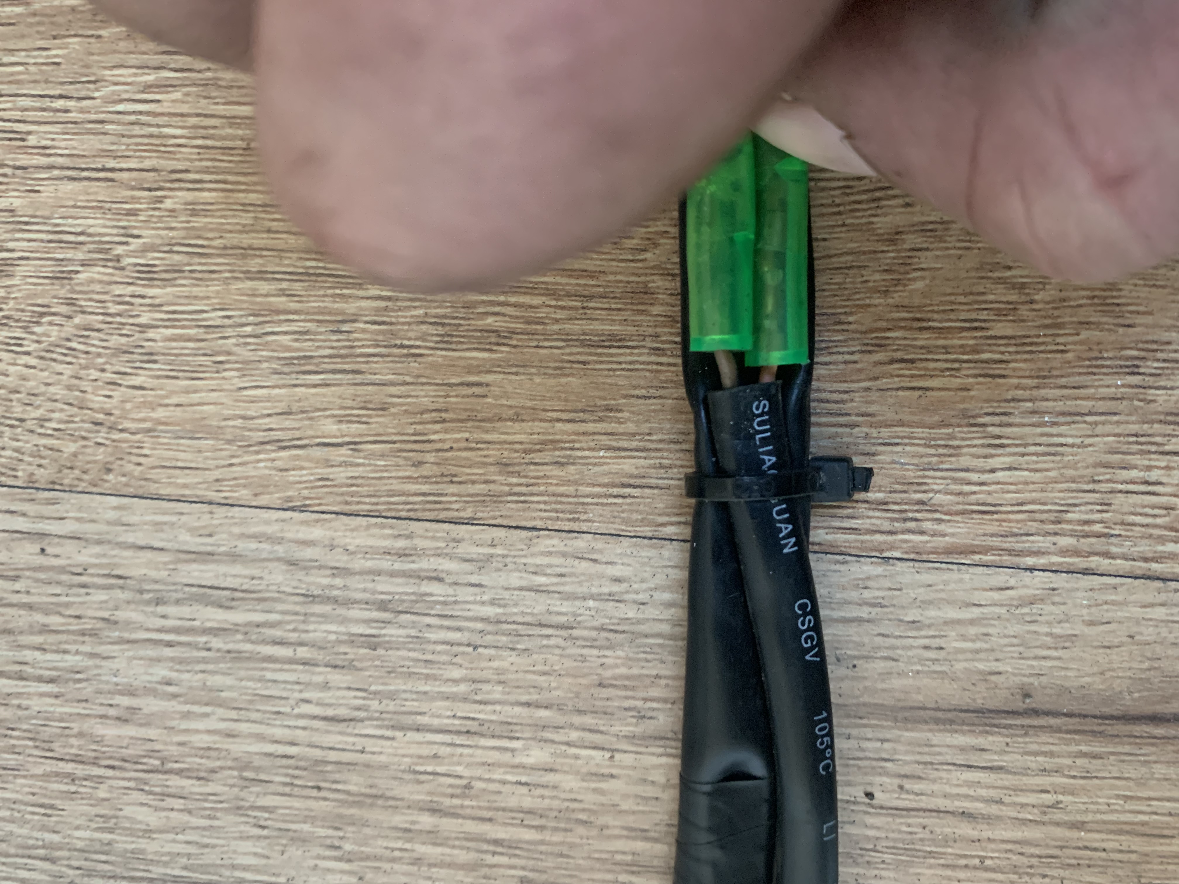

Berichtdoor wilmar » 21 feb 2025 15:01
https://share.temu.com/Xz21Hs0NyVA en deze had ik erop zitten maar werkte niet,zowel met flasher en zonder flasher rood en roze aan mekaar.

Berichten: 3986
Berichtdoor fons716 » 22 feb 2025 09:01
Je led knipperlichten moeten eigenlijk 12 volt DC spanning hebben.
Roze en rood verbinden met een diode zou misschien werken, op de DC kant kun je dan nog een elko plaatsen zodat DC spanning wat vlakker-constanter is.
Een Tomos knipperlichtrelais is een simpel bi metaal wat door 20 watt warm wordt en dan de spanning kort onderbreekt, een led verbruikt geen 20 watt dus bi metaal wordt niet warm.
