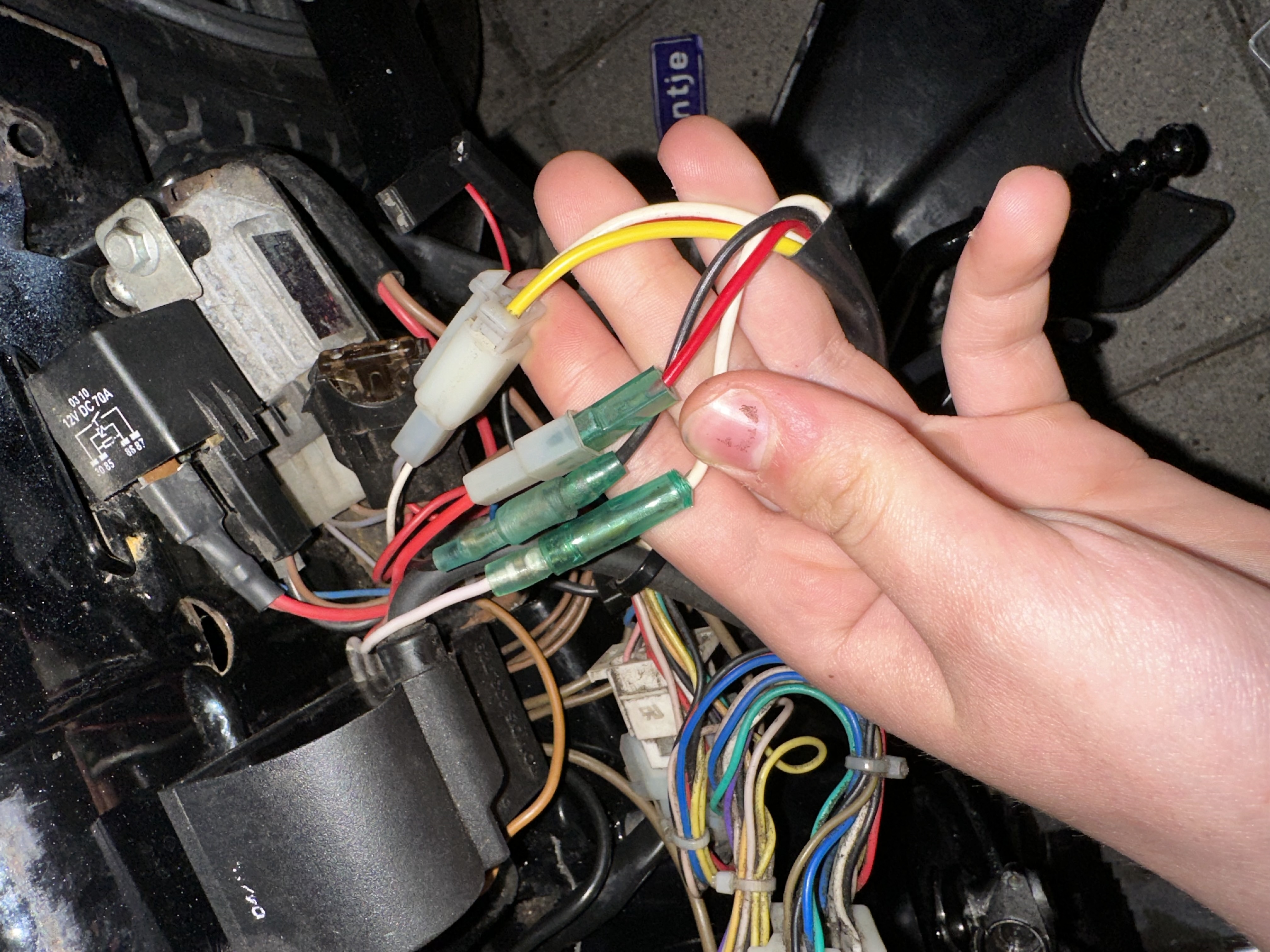

Ik heb laatst 65cc gemonteerd op mijn tomos en daarvoor moest ik mijn blok eraf halen tuurlijk. En ik heb alle draden eraf gehaald. Nadat ik klaar was met alle nieuwe dingen monteren heb ik het blok weer terug onder gezet. Ik heb trouwens ook nog mijn onsteking proberen naar brom te zetten maar er was geen stip op het grondplaat.
Nu vonkt het niet meer, er zijn 2 dikke draden uit de onsteking (geen pickup) en uit een van die dikke draad zijn er 5 kleinere draden. en er is nog een extra dikke draad en die is rood. alleen ik weet zeker dat ik alles goed heb gemonteerd, ik zat uren lang naar de schema te kijken en dat hielp ook niet veel. ik heb niks anders gedaan dan de kabels eraf halen die waren verbonden aan de onsteking. de massa boutje is ook gewoon goed gemonteerd (met alle bruine draden achter de bobine)

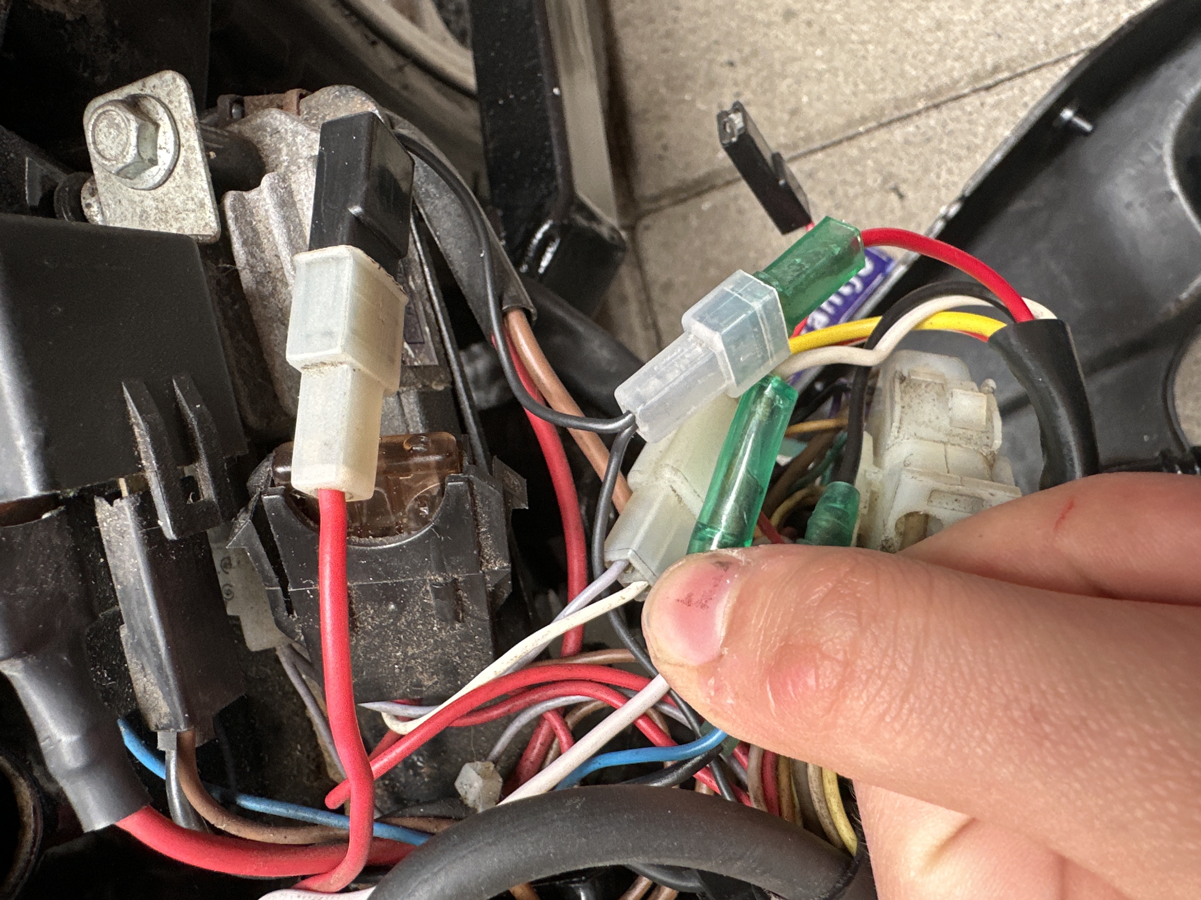

Nou, welke kabels moet ik ZOIZO Verbonden hebben om het te laten vonken?

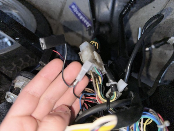

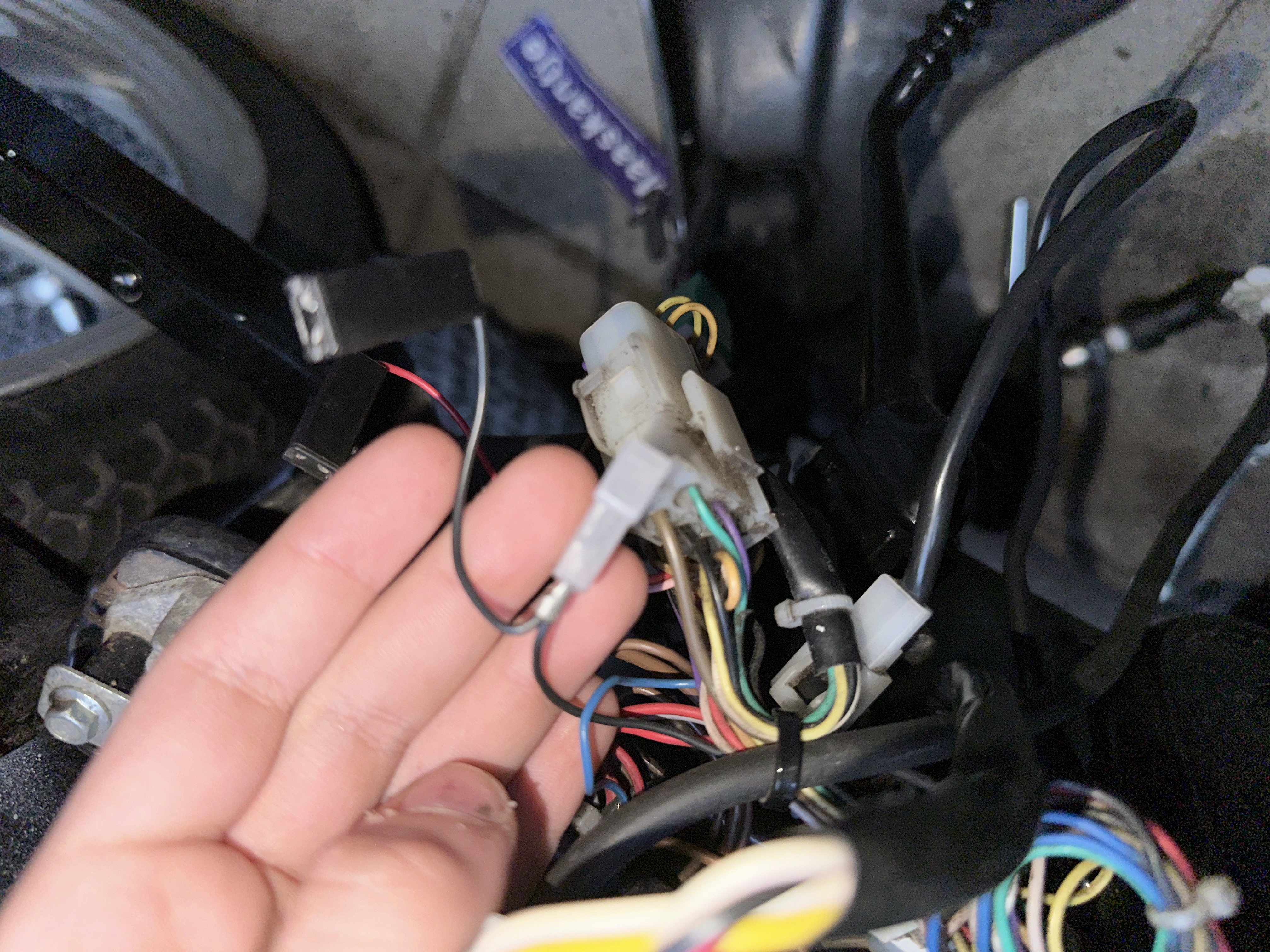

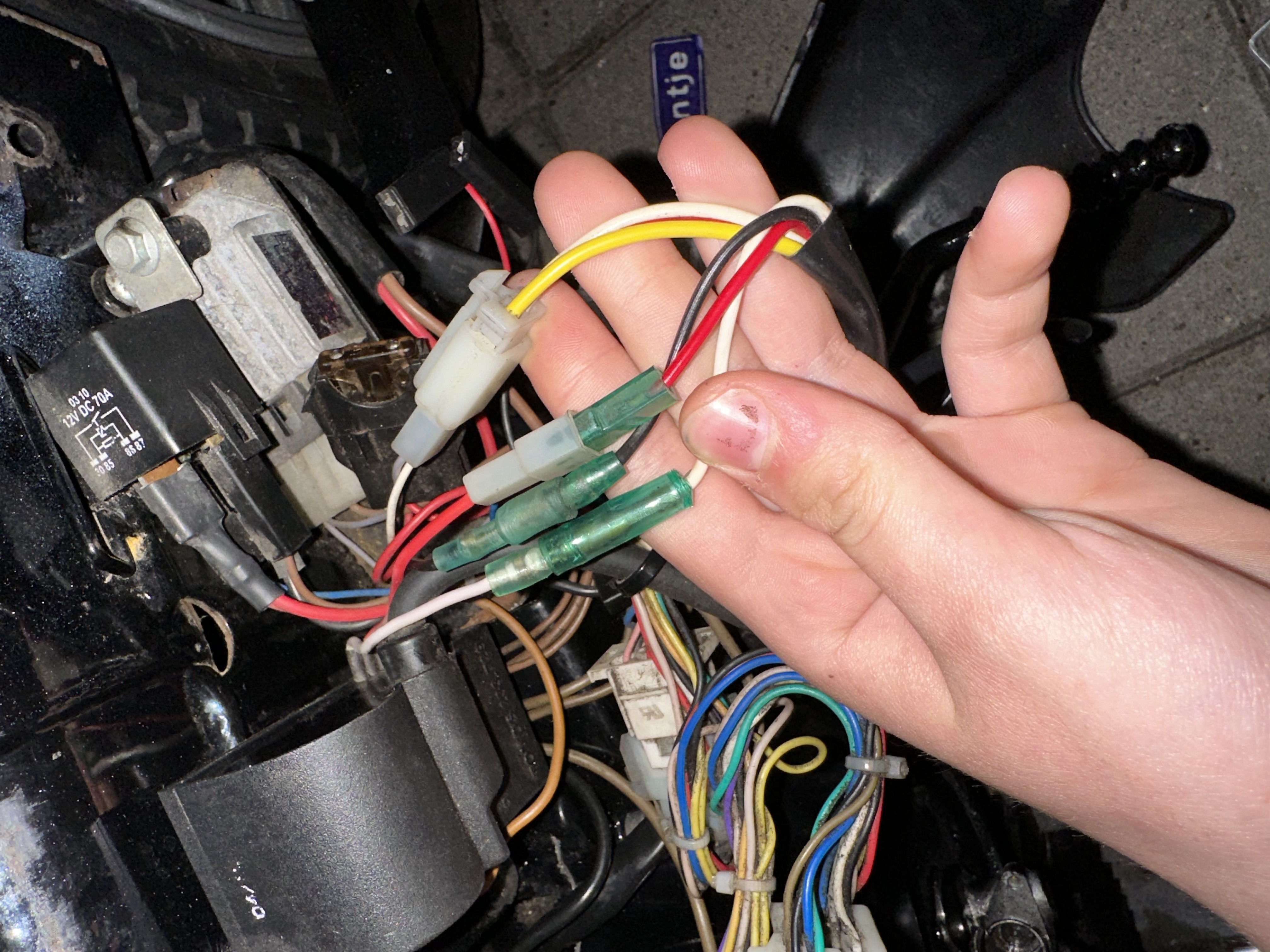

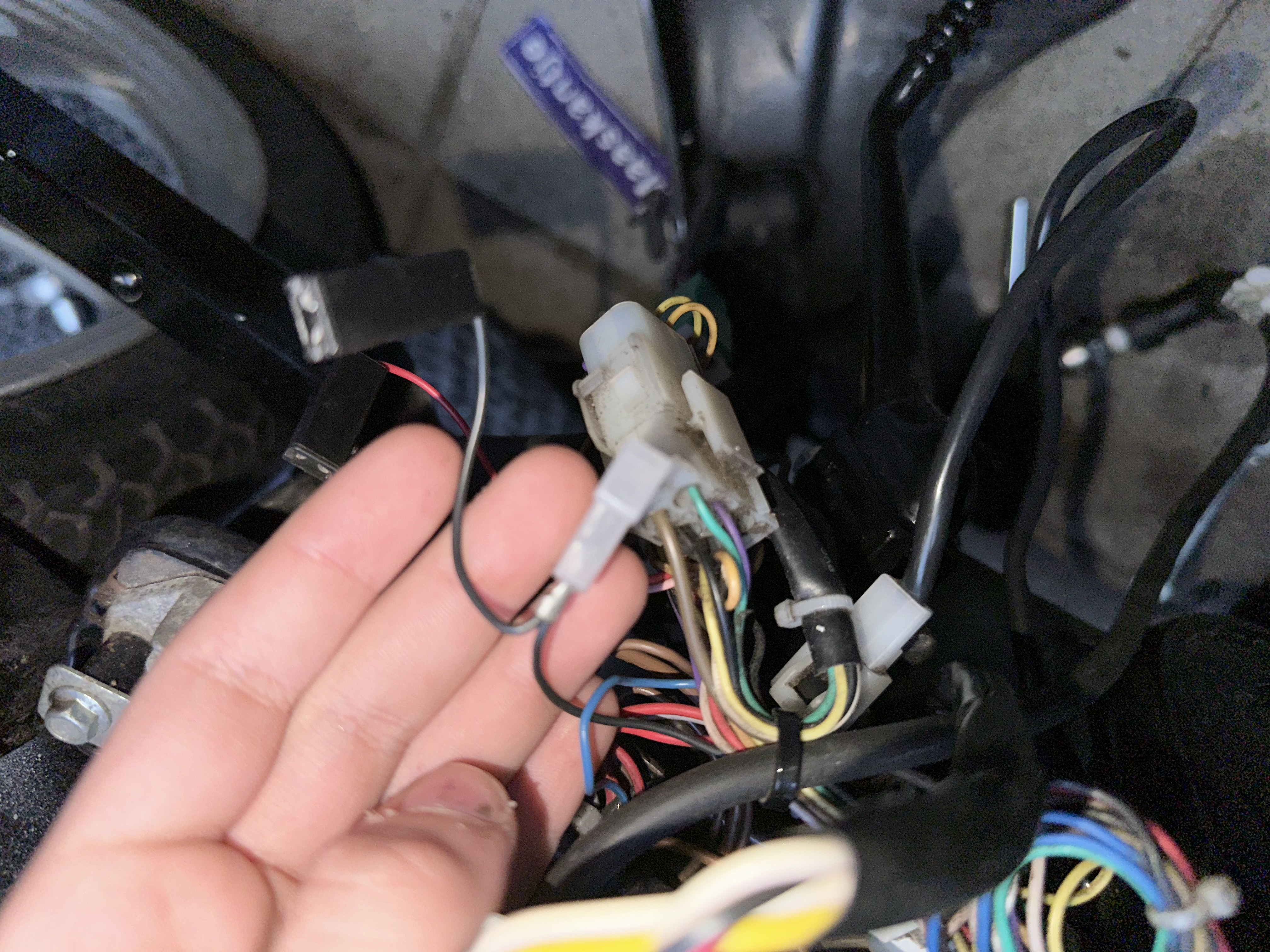

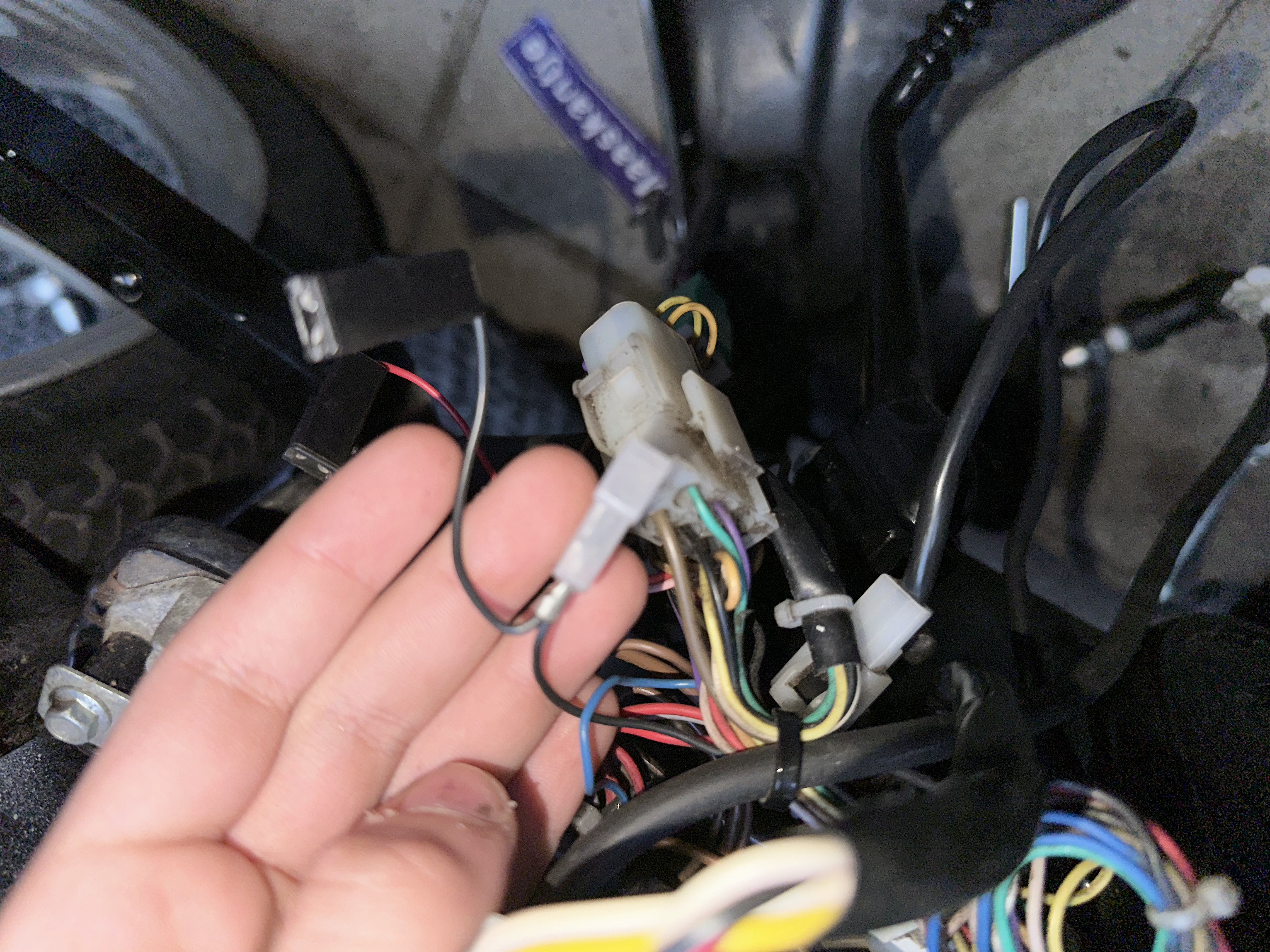

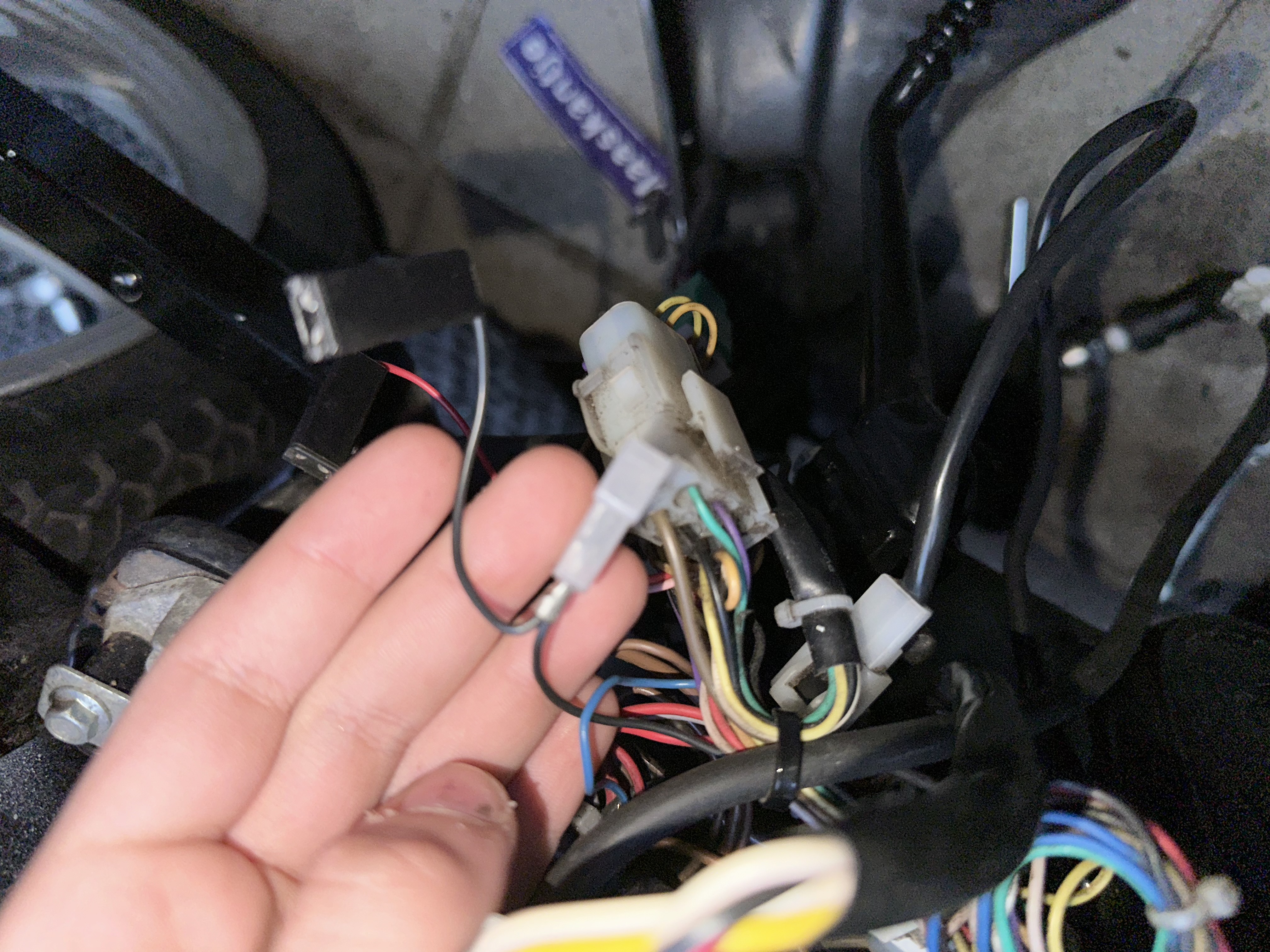

Ik heb 2 fotos gestuurd, zitten de kabels die ik al inelkaar heb gezet goed? (Sorry dat ene foto onderste boven is)
Overige kabels
Alle kabels die ik tot nu toe heb verbonden
Life is a mystery, so is Tomos :shock:
Berichten: 3986
Berichtdoor fons716 » 02 mei 2025 08:24
Zwarte kabel op bovenste foto is van de uitzetknop-schakelaar op het stuur.
Zoals je het nu hebt aangesloten moet hij wel vonken, alleen werkt de uitzetknop op het stuur nu niet.
Op de onderste foto bij je duim, rode kabel-stekker los maken.
Rode kabels moeten op de zwarte kabel van de bovenste foto.
Staat ook zeer duidelijk op het schema....groene cirkel op foto.

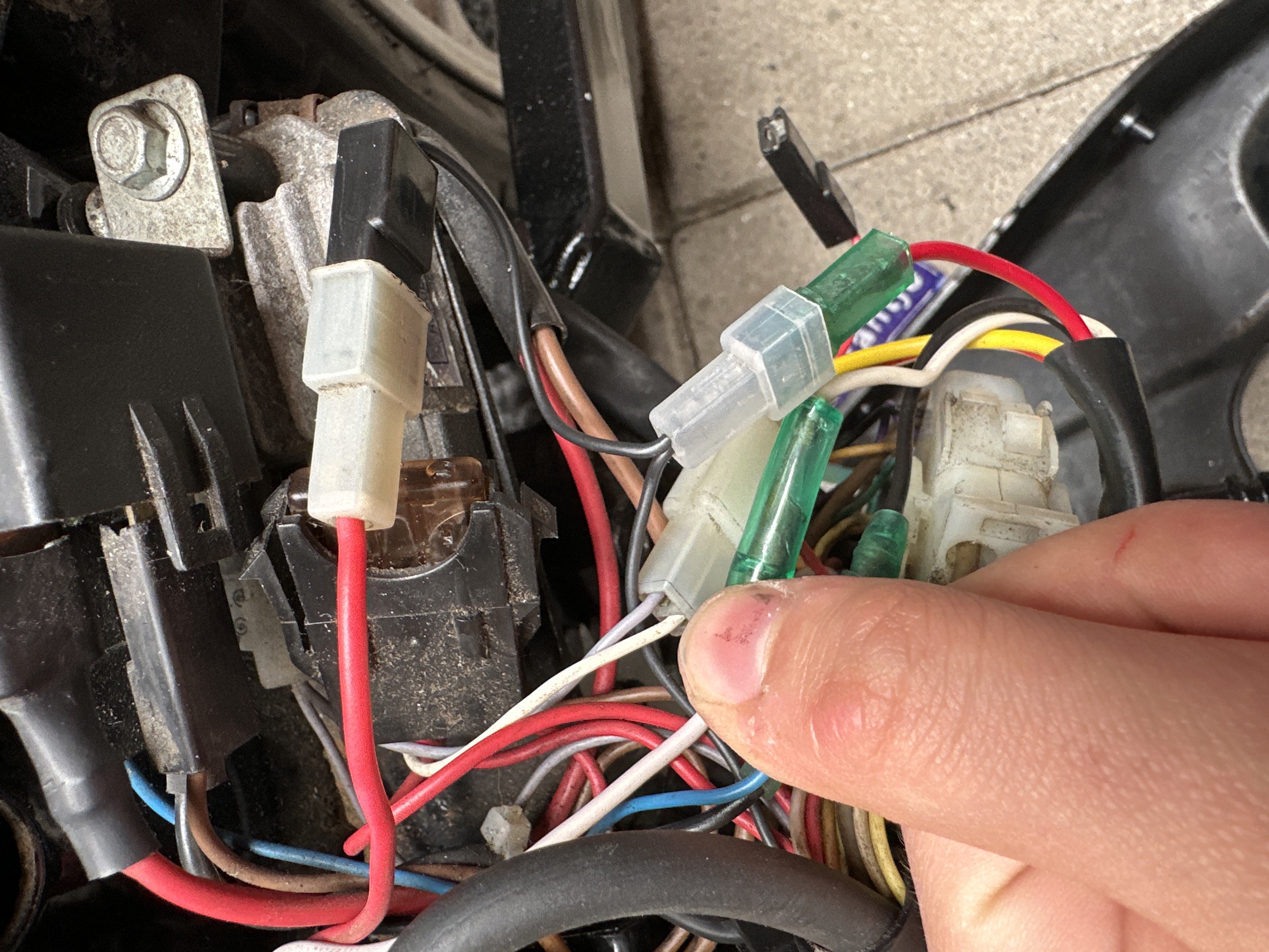

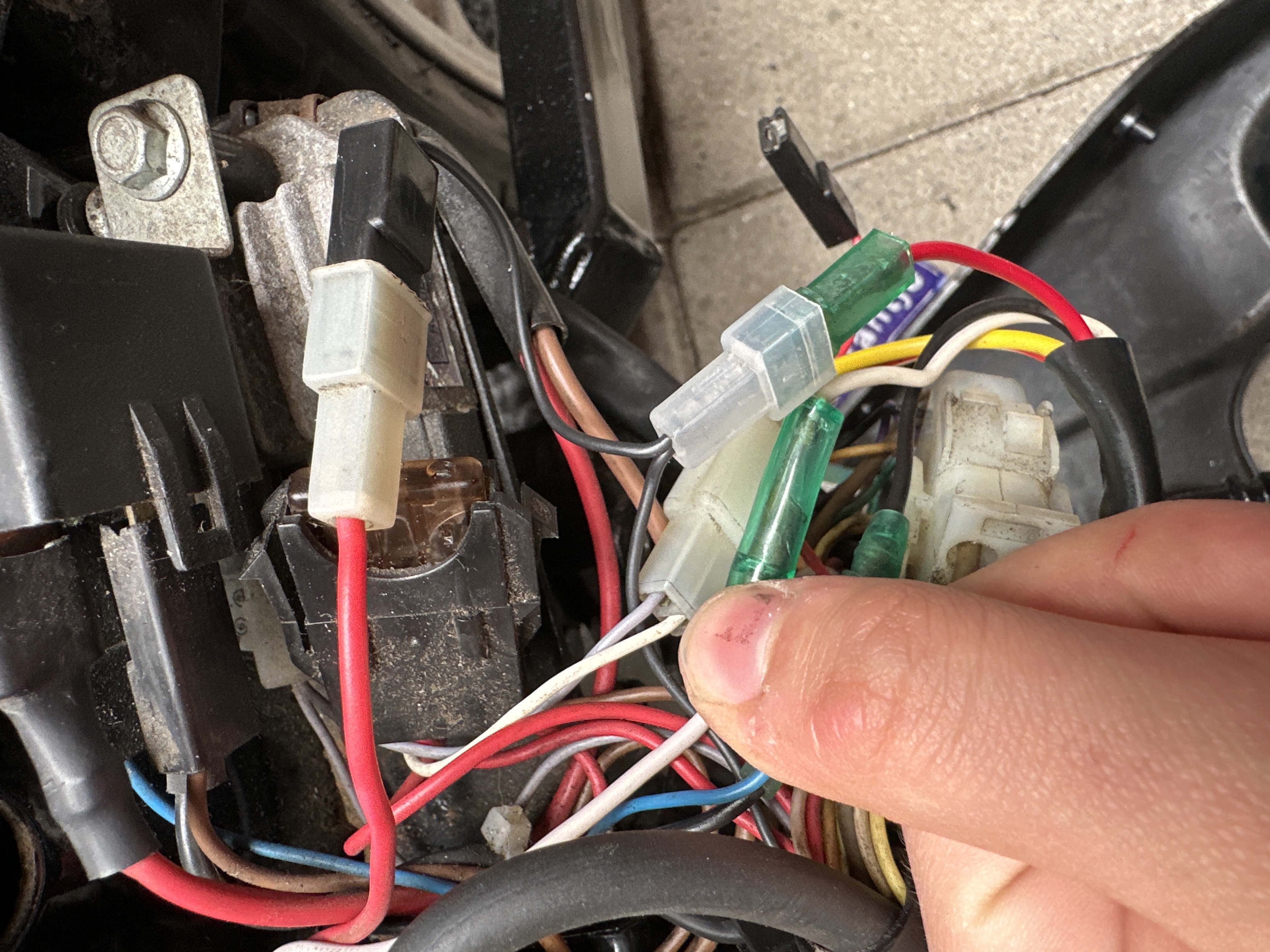

Berichtdoor Olgierdadze » 02 mei 2025 14:22
Is dit goed?
En over de vonk, nee, nogsteeds niet
Berichten: 3986
Berichtdoor fons716 » 02 mei 2025 20:32
Ja zo is het goed aangesloten.

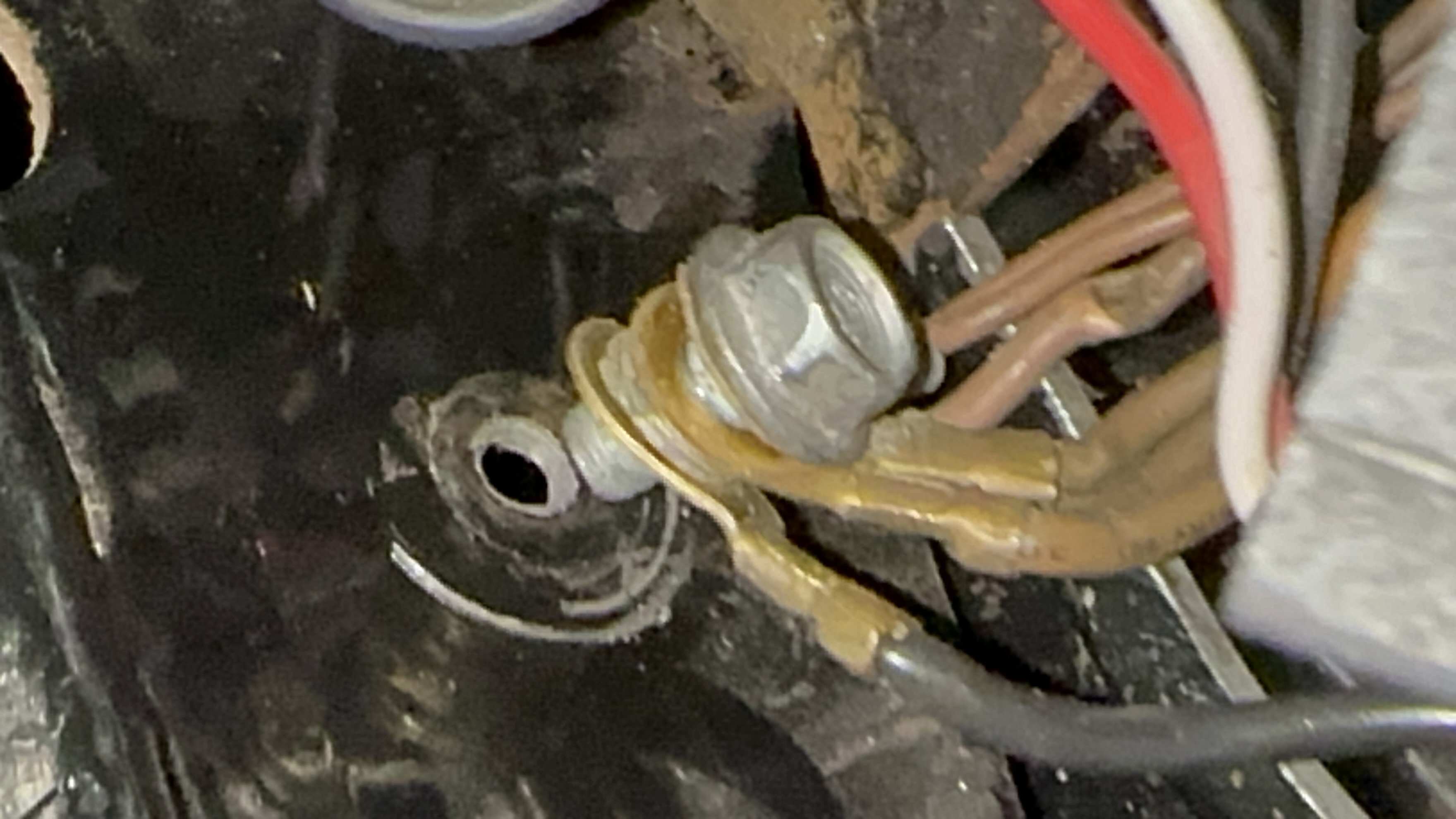

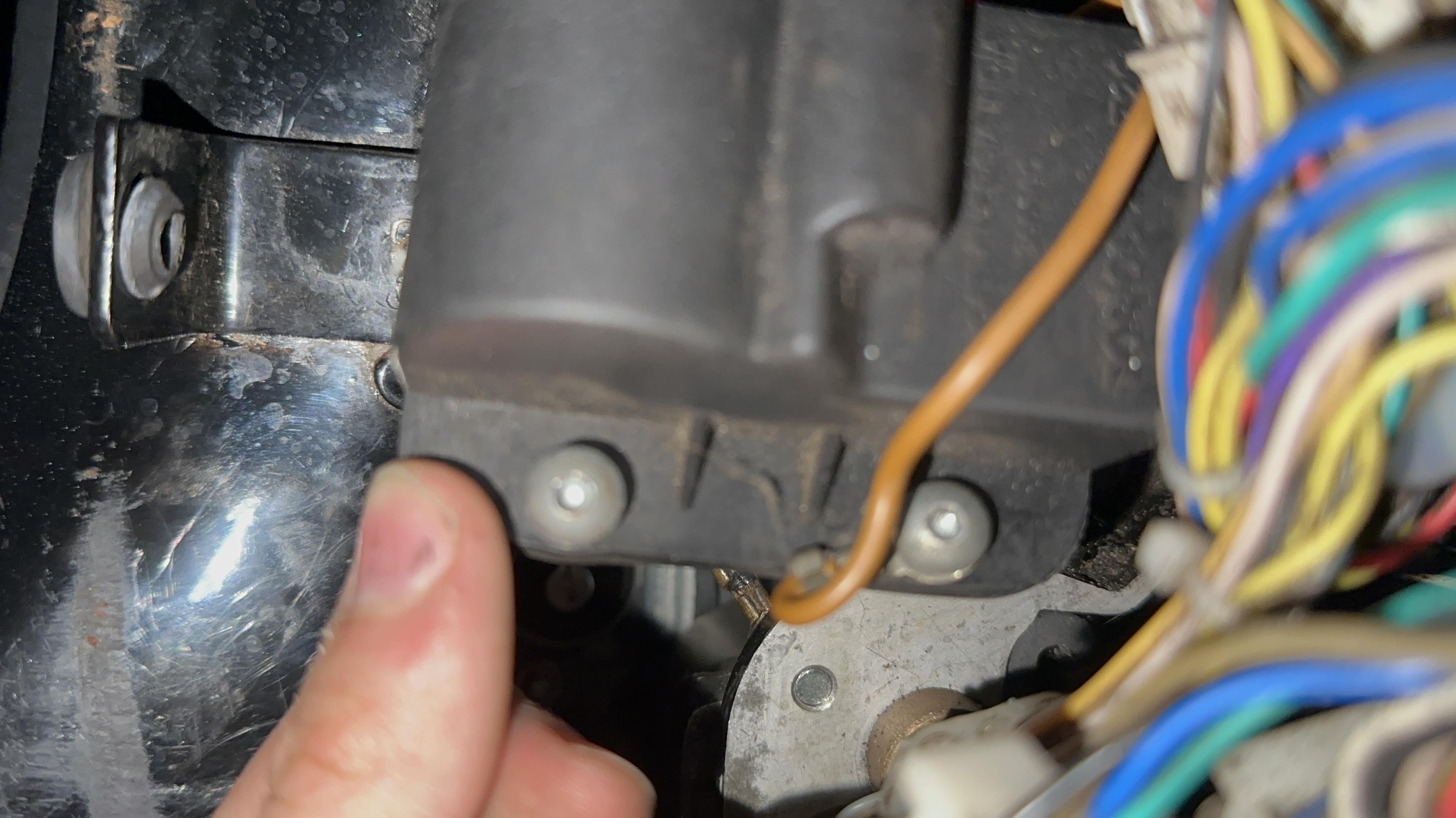

De grondplaat van de ontsteking is de belangrijkste massa voor de wissel spanning, als het blokje slechte massa-contact met het frame (schetsplaten die lekker roestig zijn waar je het blokje tussen klemt) maakt en je schroeft de aarde kabel van de bobine cdi op het frame....dan kan de bobine-cdi een slechte massa hebben.
Bobine-cdi kun je daarom altijd beter aarden aan een m6 boutje van de kickstart deksel.....NIET aan een van de drie m8 blokbouten....die maken amper contact met het blokje....een 8mm bout door een gat van 8,5mm met een hoop aluminium oxidatie erin is een elektrische verbinding van NIETS.
Een grondplaat die bv geoxideerd, of de 2 boutje zitten los.....dan heb je nergens een goede massa.
Als de koplamp tijdens het kicken gaat branden dan heeft het blokje genoeg massa met het frame.

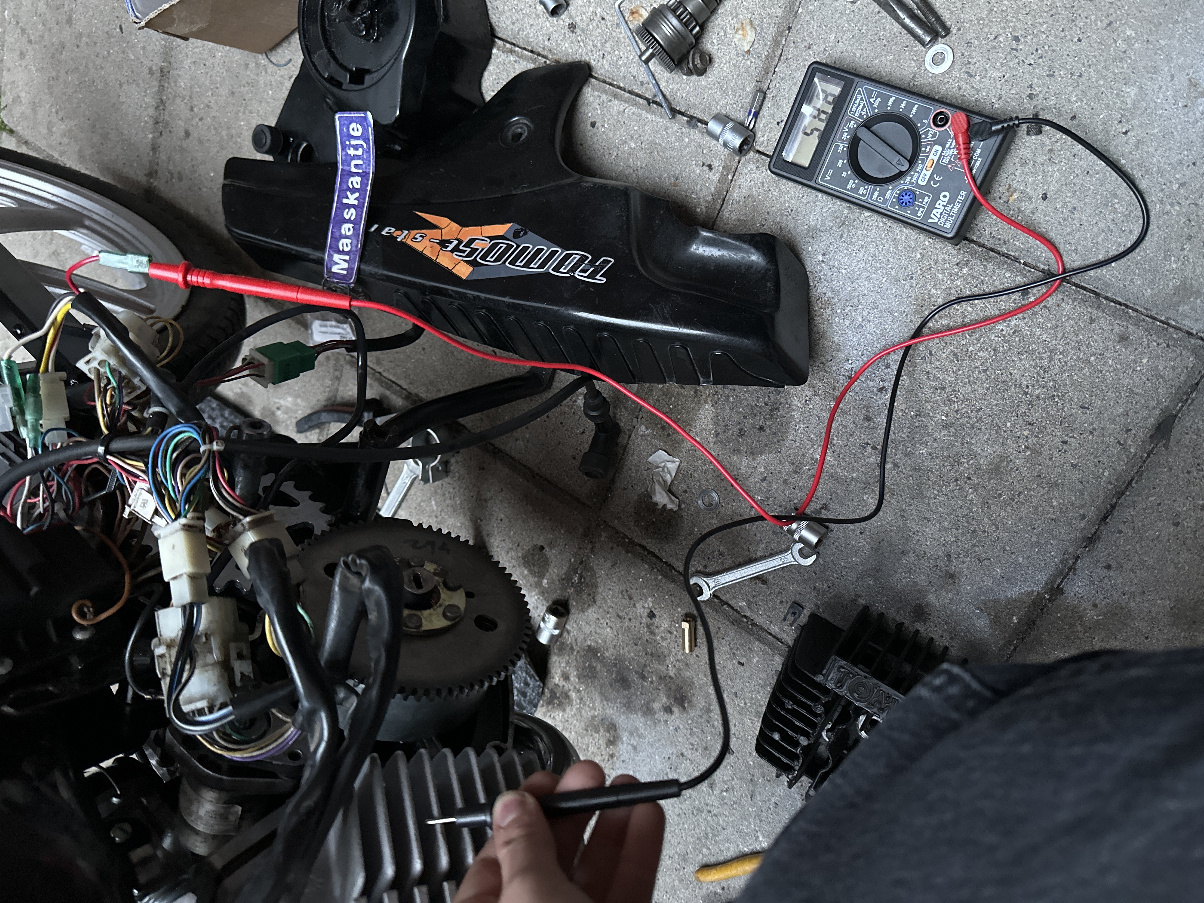

Je kunt de rode kabel uit het blokje meten, moet rond 280 a 300 ohm zijn, zie foto.

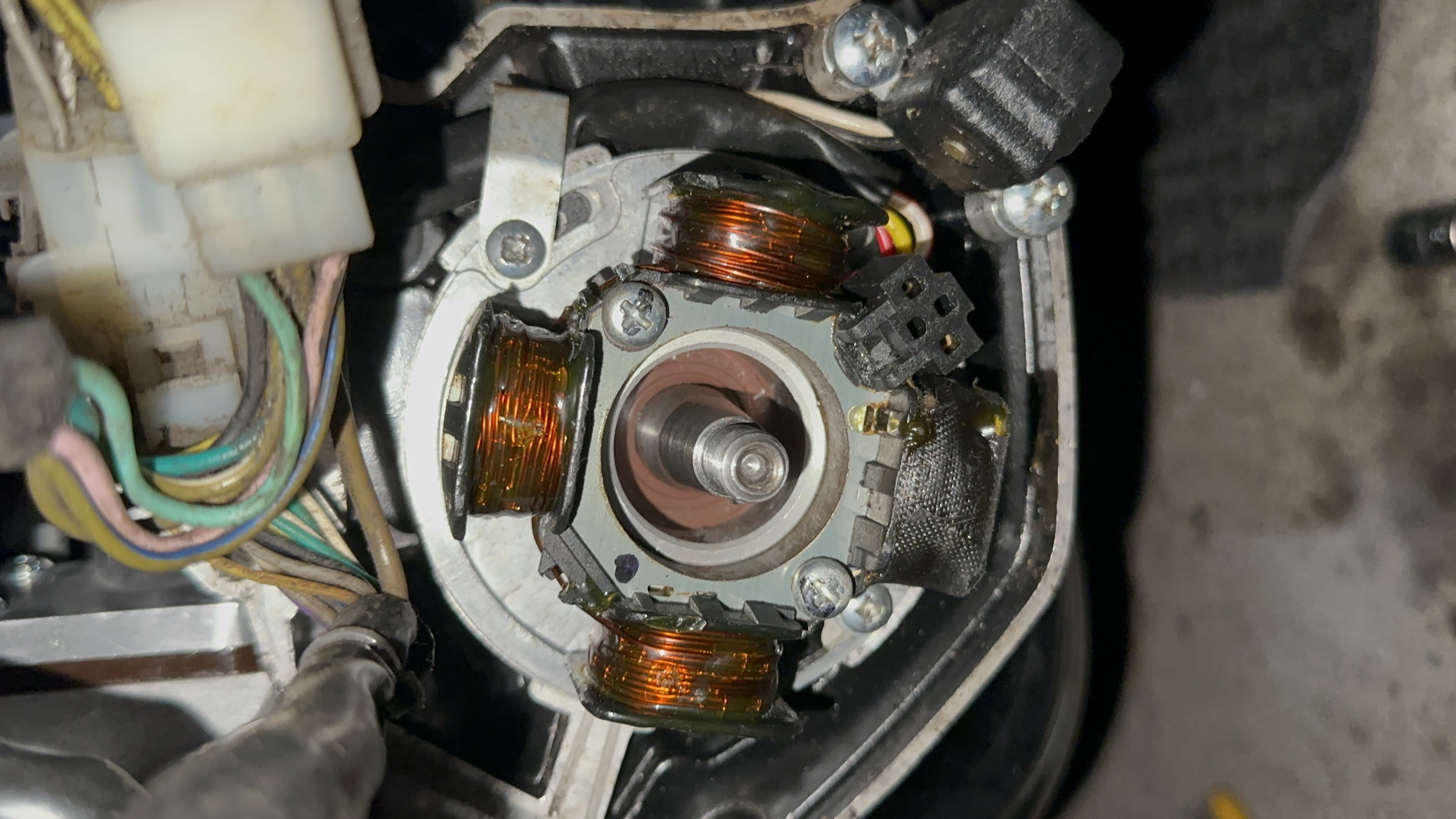

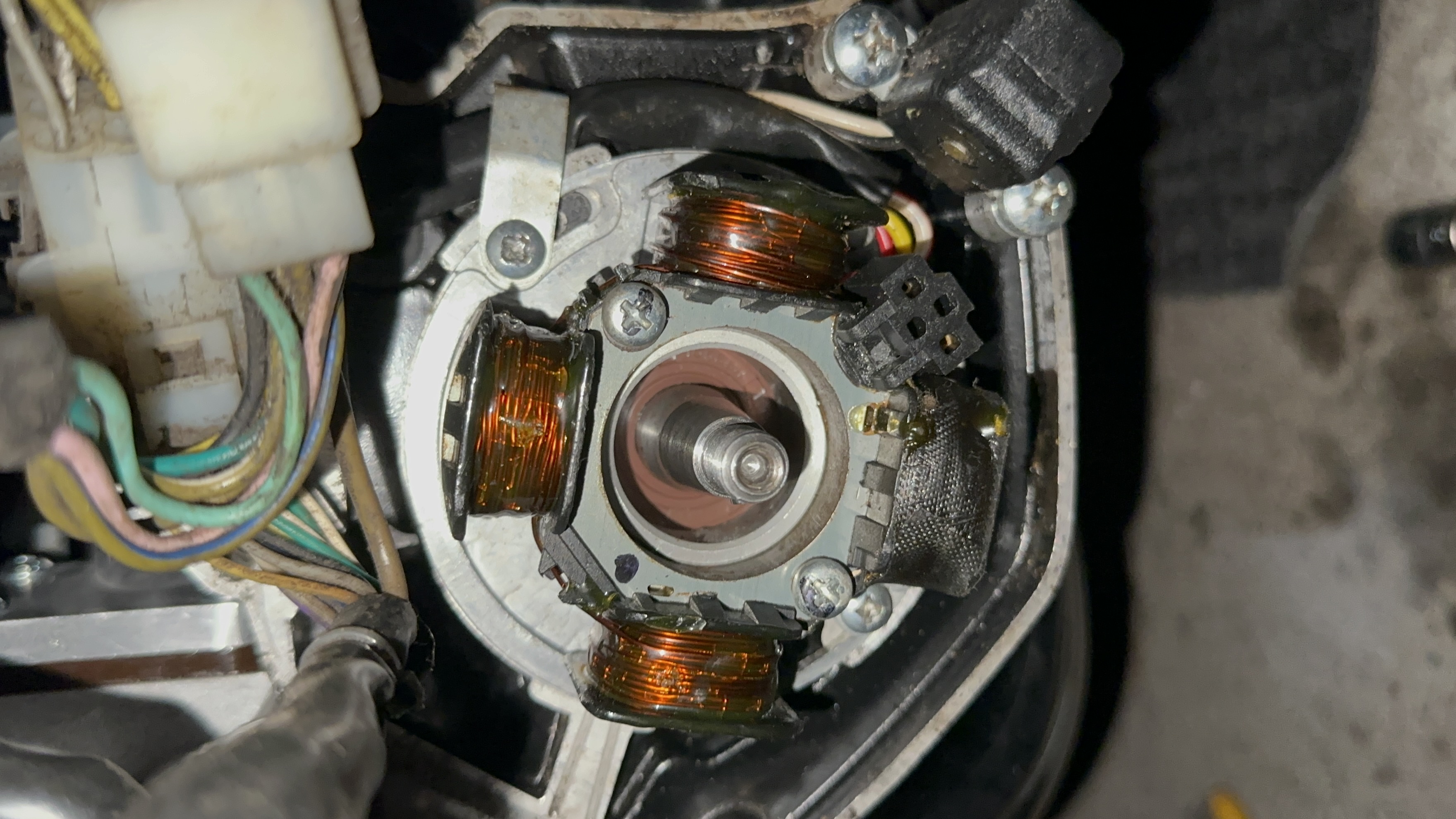

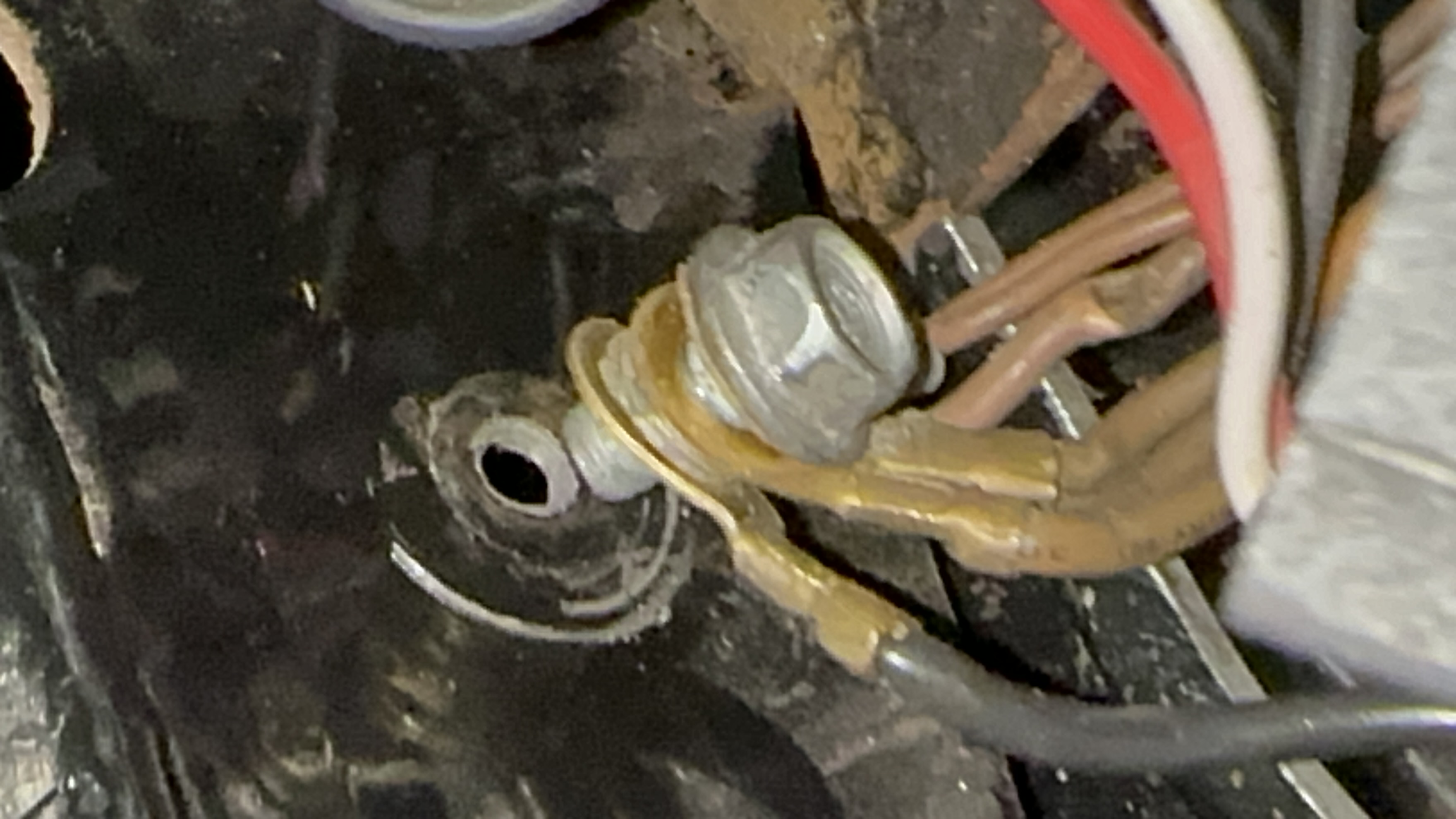

Berichtdoor Olgierdadze » 02 mei 2025 23:15

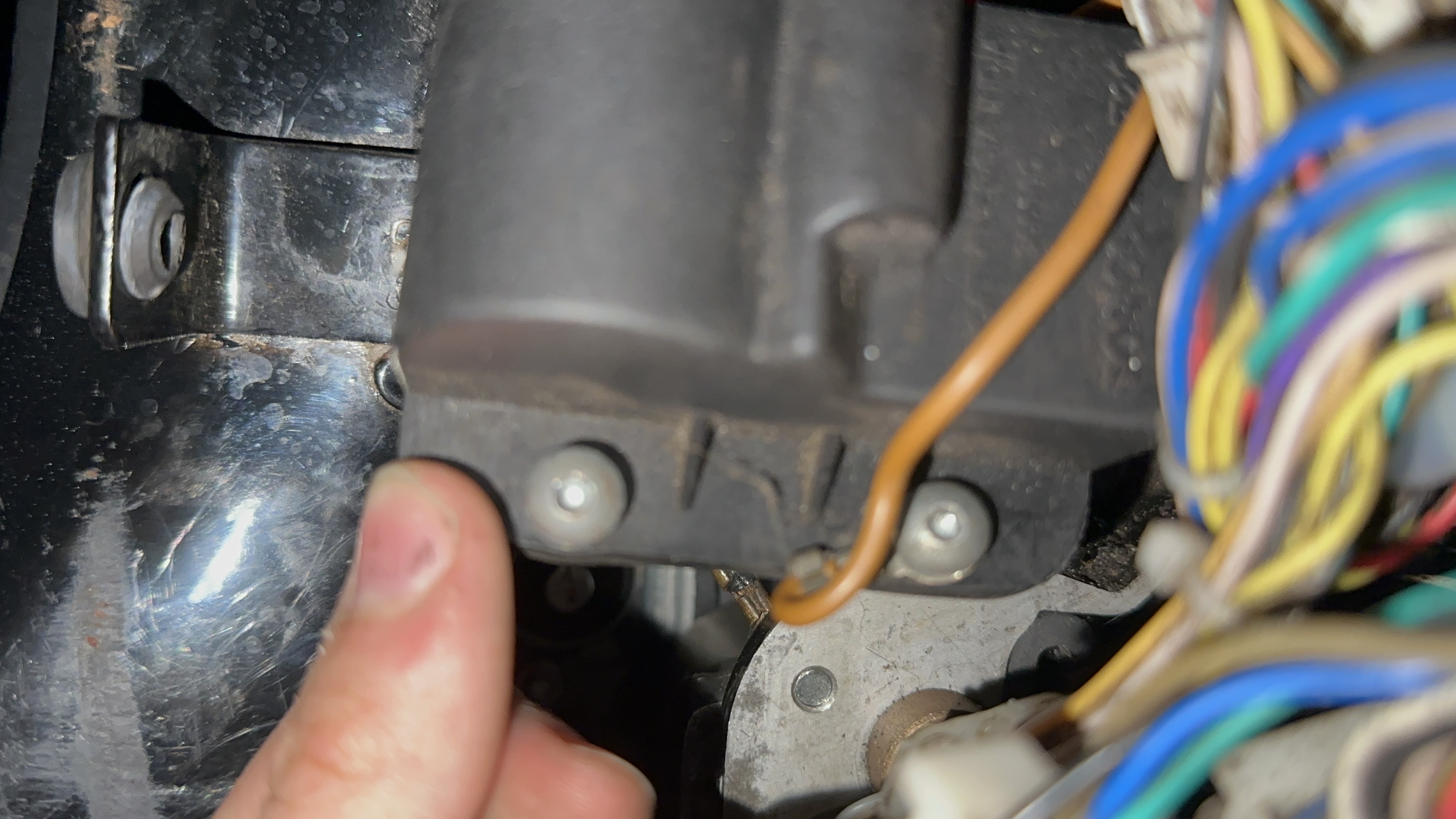

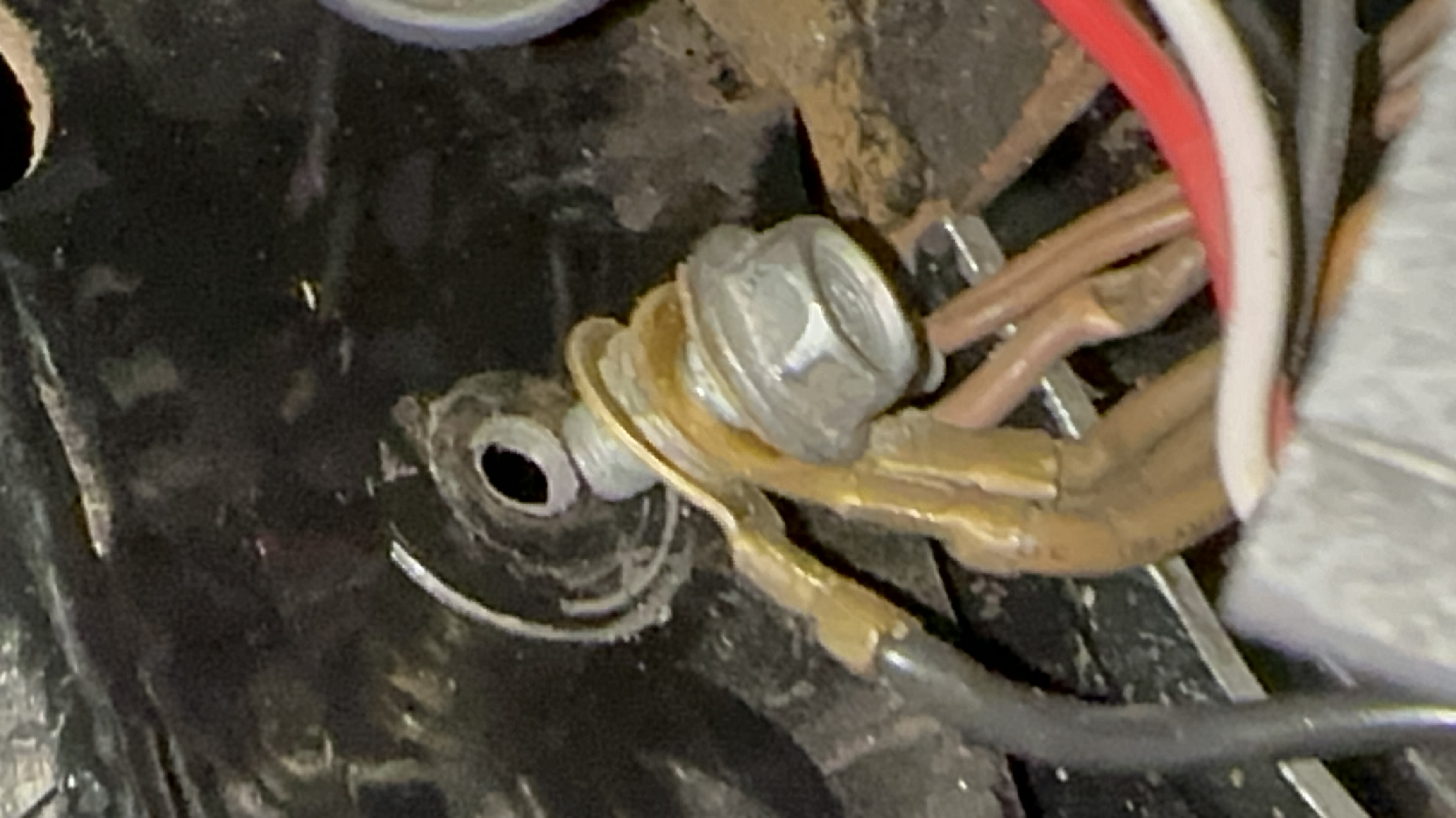

Ik heb zojuist het vliegwiel eraf gedaan om de grondplaat weer te controleren, de twee boutjes zitten goed vast. Over de roestige plekken op de frame, ik heb dat ook gecontroleerd en goed vast gemaakt. Er zit geen roest achter (zie foto)
Over oxidatie - ik denk het niet, ik heb mijn tomos zonder kap gewassen (er was geen blok onder) en ik had de alle kabels in een plastic zak gedaan en helemaal afgeplakt, na het wassen de zak eraf gehaald en alle kabels waren droog. Ik heb het tomos na een paar weken ook niet proberen te starten na het wassen, ik heb het contact slot nooit gedraait want ik was bezig met de blok zelf. Maar ja het kan misschien altijd dat er iets is onstnapt
Dit snap ik niet. Ik heb nergens van het bobine cdi aangesloten aan een m6 of m8 bout van het blok. Ik stuur wel fotos.
Ik kan het nog niet meten, donderdag kan ik pas een voltage meter lenen van school (ik heb alleen die dag techniek) als het voltage/massa niet goed is, wat moet ik dan doen? Nieuwe bobine kopen?
Sorry, ben niet goed qua elektra :|
Extra foto grondplaat
Bruine Bobine draad is zo verbonden
Alle bruine kabels aan de frame, tijdelijk los gemaakt

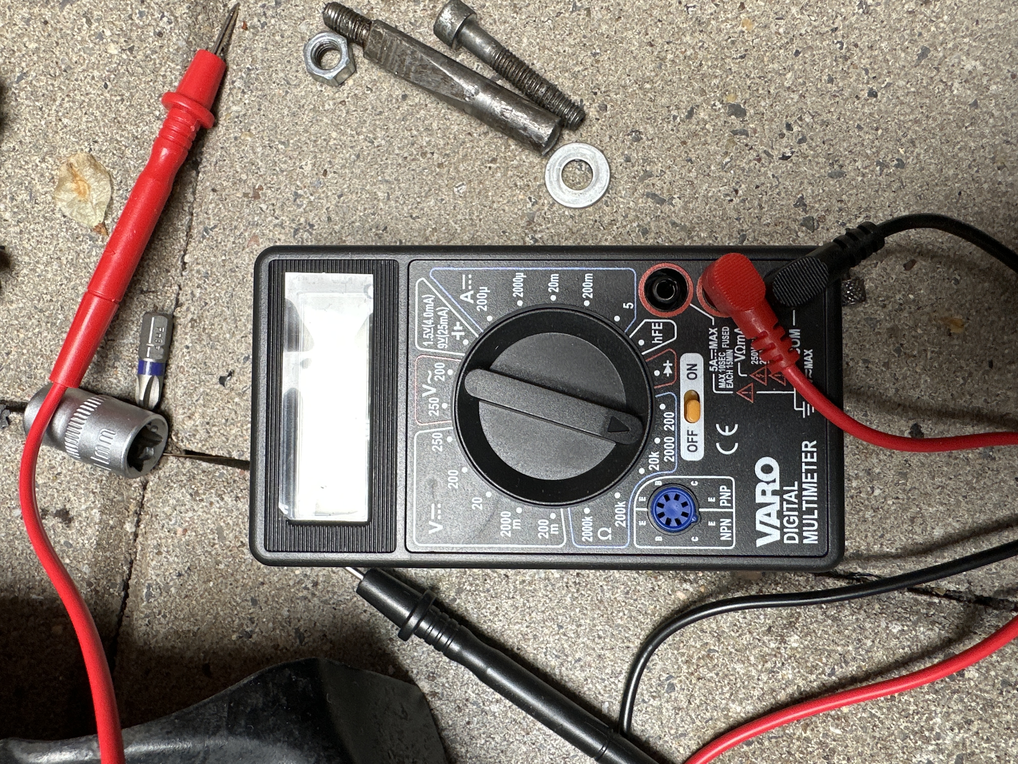

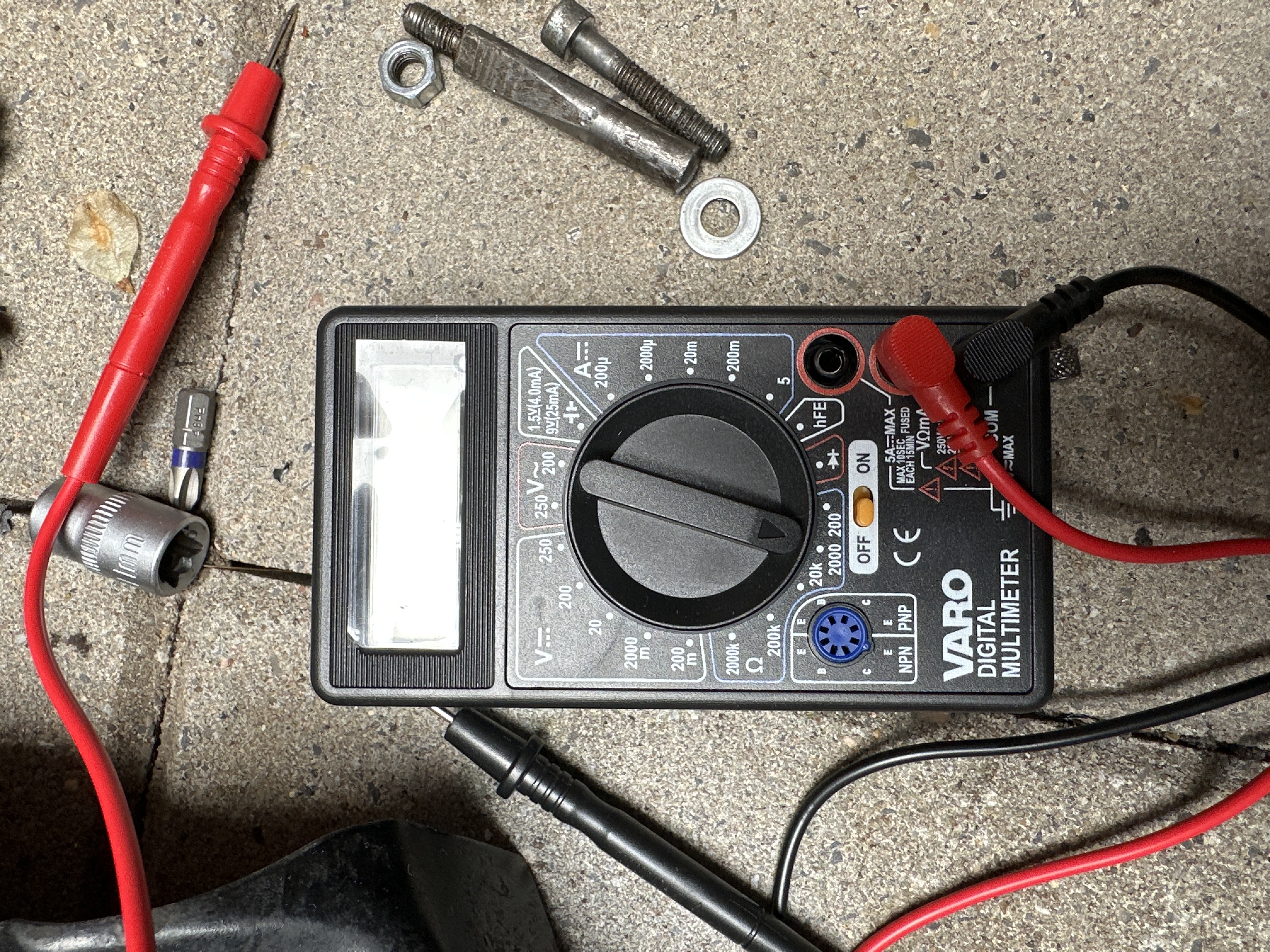

Om mee te beginnen iig de schakelaar naar "on" zetten. :x
Verder is het de vraag wat wil je meten, weerstand of spanning?
Olgierdadze
Berichten: 55
Lid geworden op: 28 nov 2024 11:43
Locatie: Vaassen
Berichtdoor Olgierdadze » 03 mei 2025 17:40

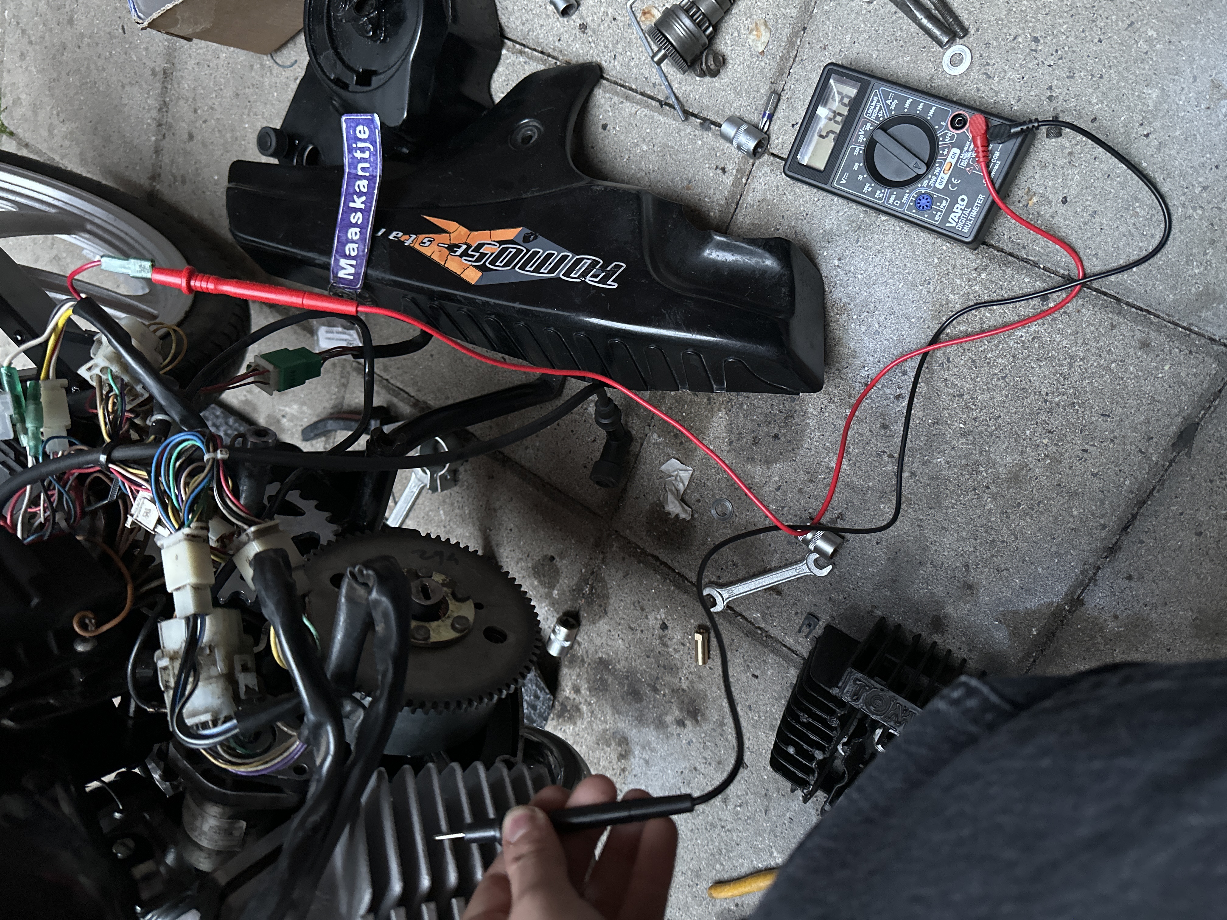

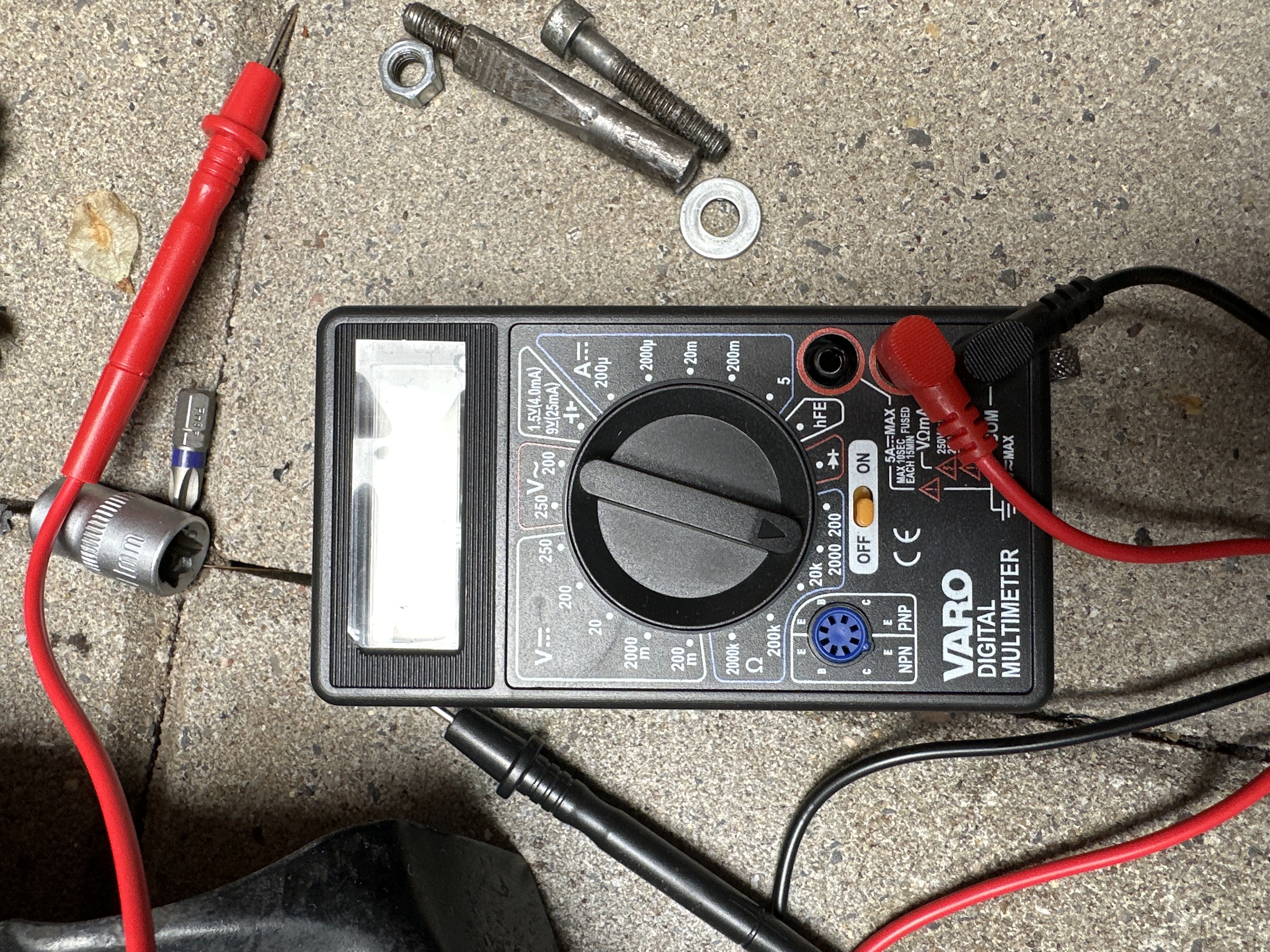

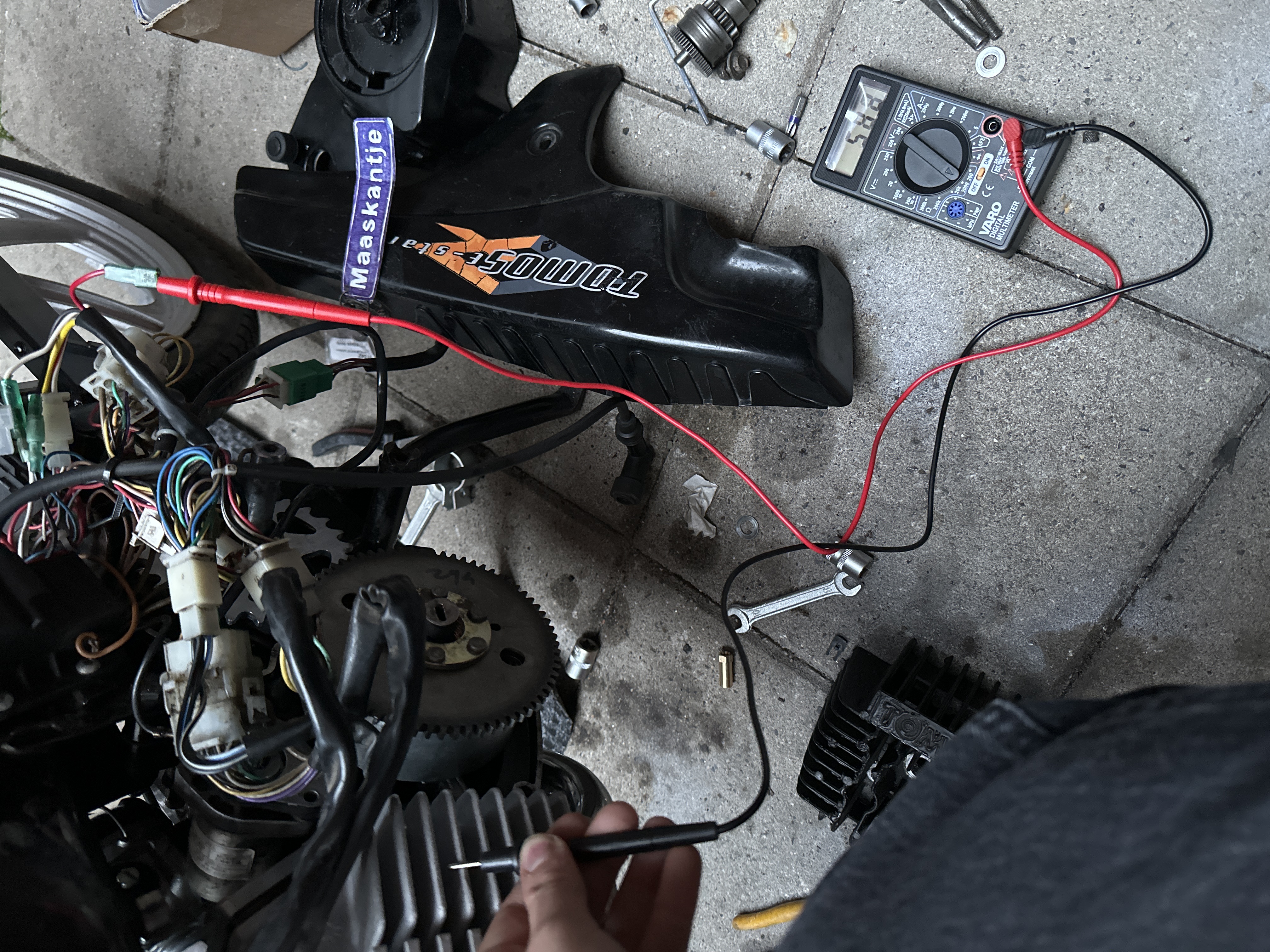

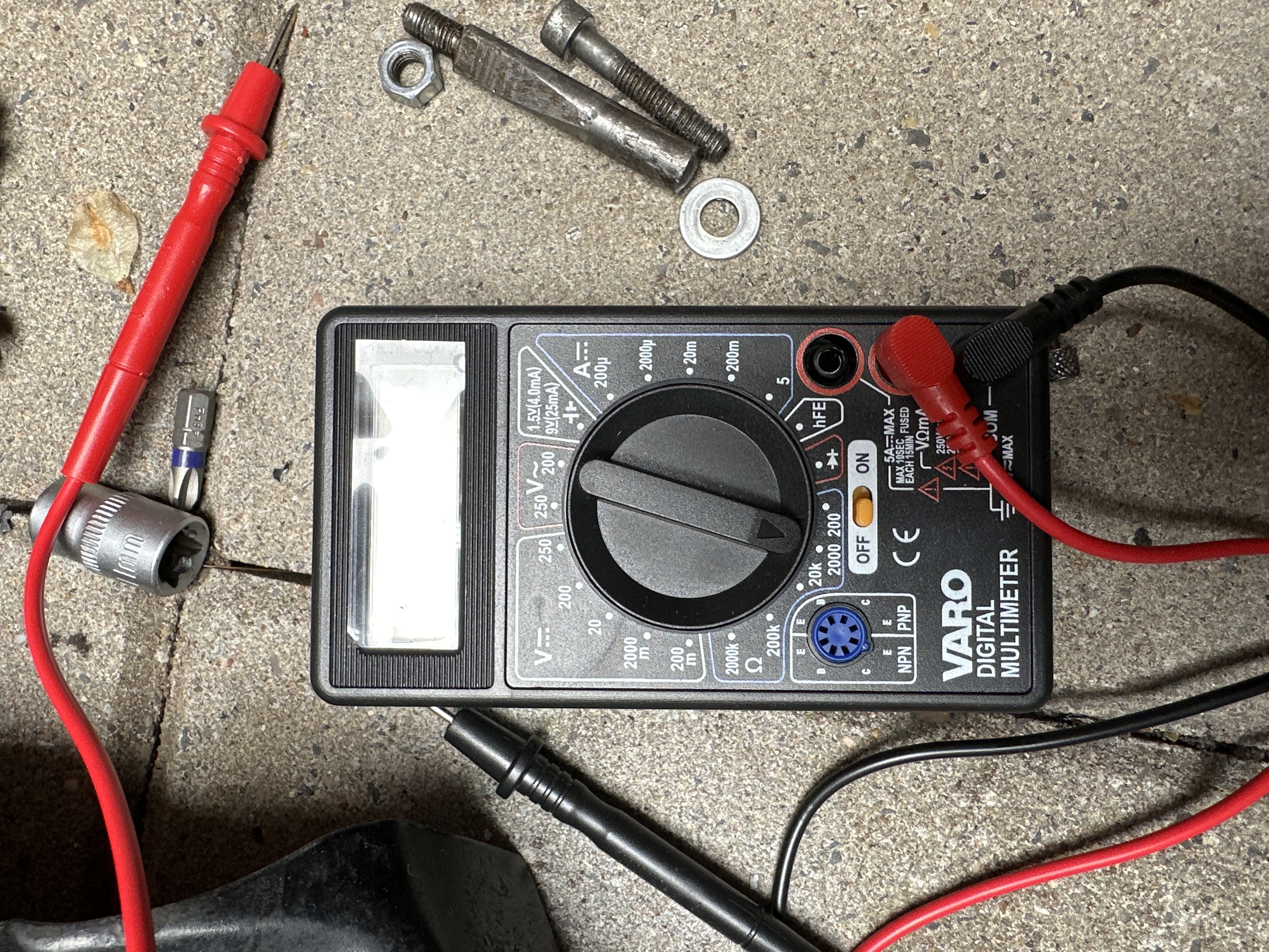

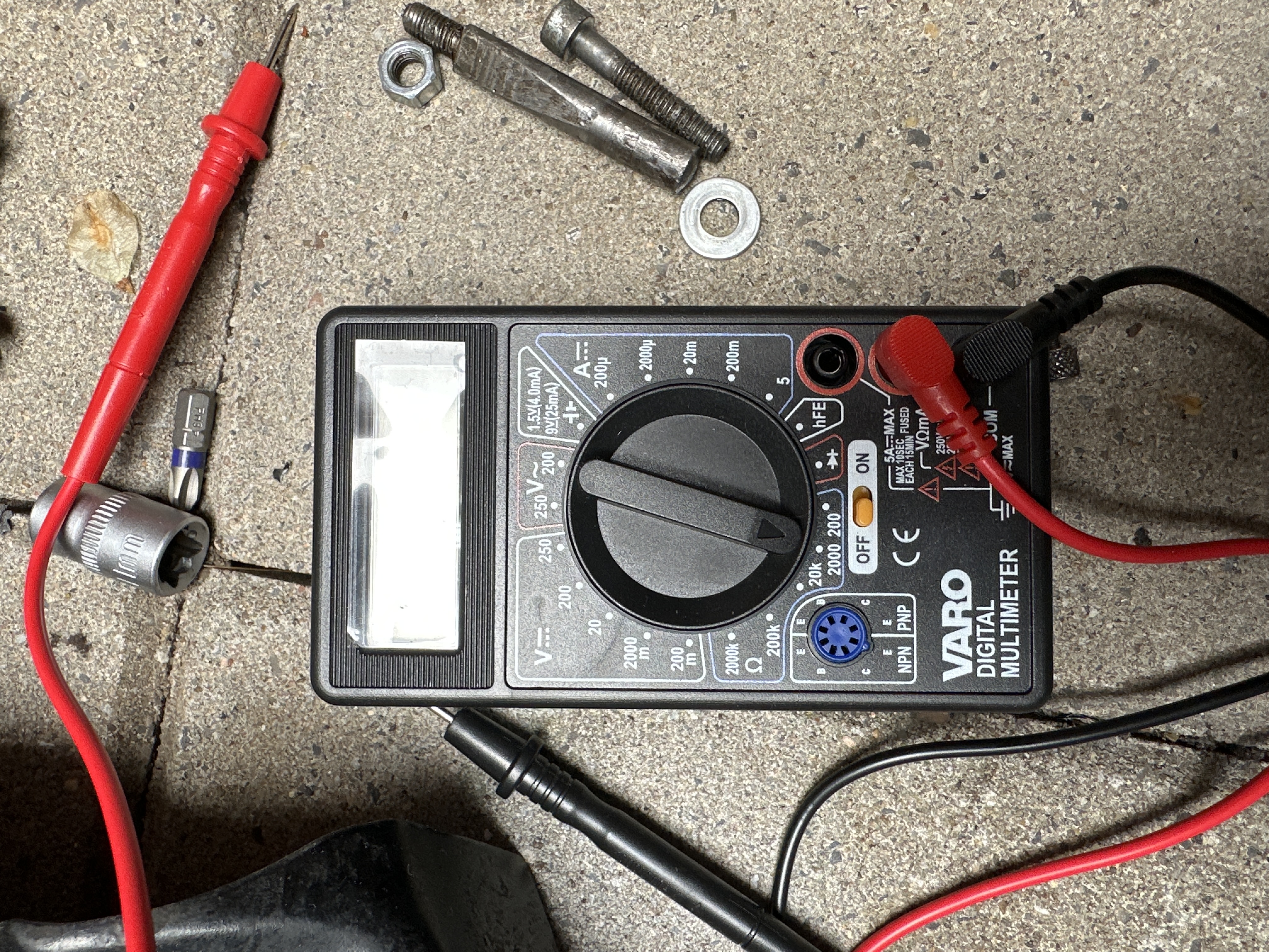

Jaa.. Tuurlijk, ik wil de weerstand meten, alleen ik weet dus niet op welke instellingen die moet om dit te meten en waar ik die lange metalen stukken moet zetten, wat kan ik uberhaubt ook doen nu als die niet vonkt? Bobine vervangen?
Berichten: 3986
Berichtdoor fons716 » 03 mei 2025 18:18
Meter staat op 2000 ohm en dat is goed.
Stekker van rode kabel die uit het blokje komt los maken en daar 1 kabel van de meter tegen houden of erin schuiven....kleur maakt niets uit.
De andere kabel van de meter tegen cilinder houden.....meter moet dan rond de 300 ohm aangeven....dan is de ontstekings spoel goed.
Olgierdadze
Berichten: 55
Locatie: Vaassen
Berichtdoor Olgierdadze » 03 mei 2025 20:55
Geeft ongeveer 600-570 ohm aan?..heb ik wel de goeie kabel gekozen? Ik heb 4 spoels onsteking
