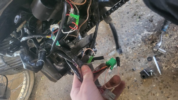

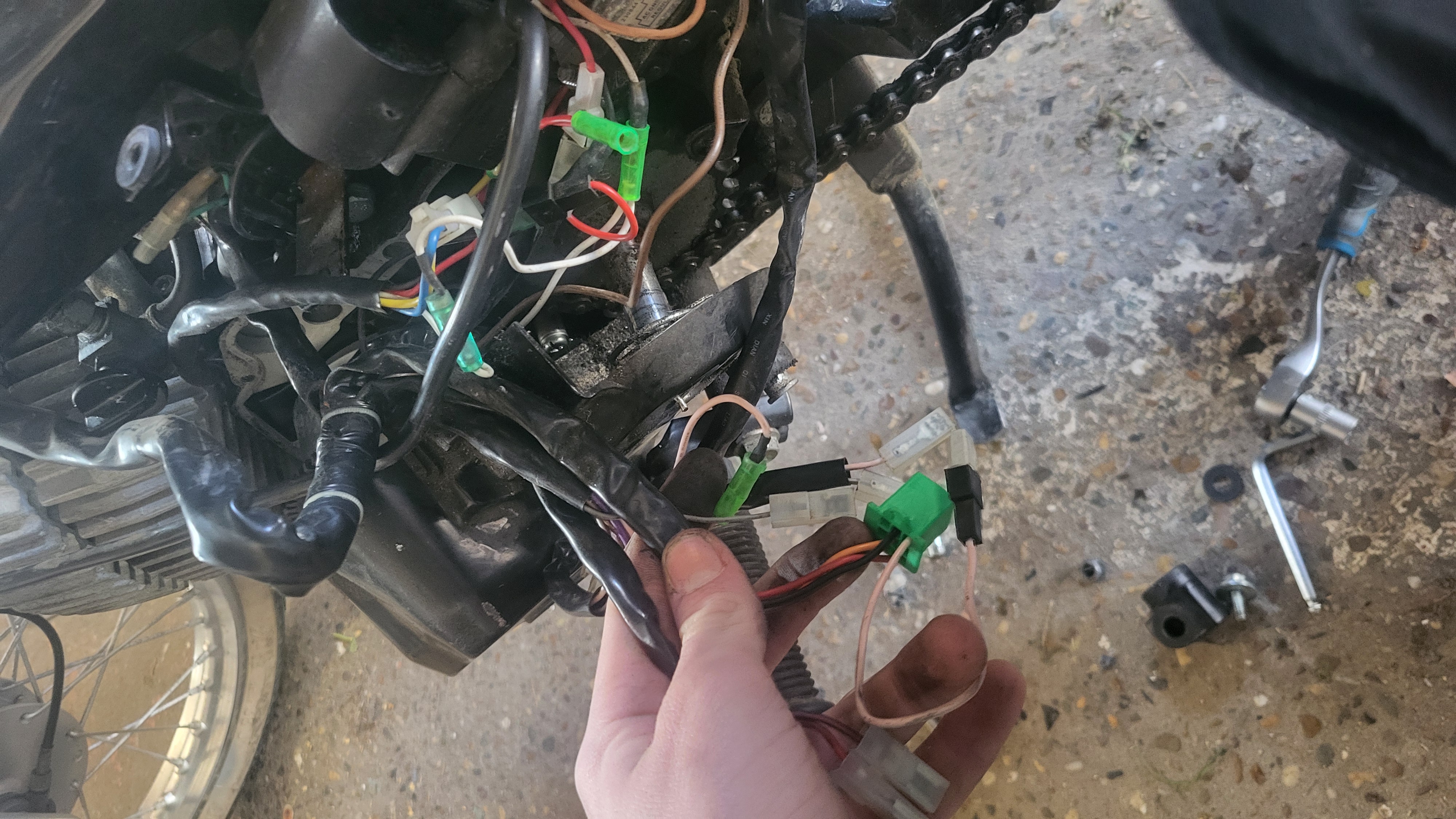

Hoi allemaal, weet iemand toevallig welke dingen qua kabelboom er standaard op een roadie e4 zitten? Denk aan richtingaanwijzer, e start. En weet iemand waar de accuruimte is op een roadie e4? Er zijn 6 kabels niet verbonden (zie bijlage)

Kabelboom layout kun je vinden in de wiki sectie: . Er staat een kleurenplaatje bij, misschien kun je zo herleiden wat waar naartoe gaat.
Als ik de specs opvraag via internet (want wordt niet meer verkocht) zou deze uitgevoerd zijn zonder e-start, zonder richtingaanwijzers. Enkele kunnen uitgevoerd zijn met een e-start, dan zou de accu in de buddyseat moeten zitten. Als je een zweefzadel hebt wordt dat lastiger.
Als het goed is zit er een losse 2-takt olietank onder de bagagedrager, en hoef je dus alleen Super of E5 te tanken (geen E10/ Euro 95 want dat vreet je rubber materialen op). Of je doet pre-mix in de tank met verhouding 1:50.
