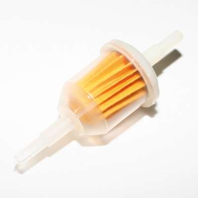

Benzinekraan zelf, kan aannemelijk zijn. (vuil) Dan zou je toch verschil moeten merken met volle/ minder volle tank of iets maar even checken is vrij simpel.
Ik ga het nog eens checken en waar ik ook aandacht, is dat kleine 'miezerige' benzineslangetje wat er nu op zit. Misschien is die wat vervuilt ofzo. Ik heb Japie een Pb gestuurd, en hij heeft laten zien welke benzinefilter het is en nader uitleg erbij. Het is deze met een diameter van rond 30 a 35mm Dan zou ie genoeg warmte moeten afgeven lijkt mij.
- Benzinefilter.jpg (6.93 KiB) 8347 keer bekeken

Dat zal ik nog een keer doen en vermelden in mijn handtekening oid. Ik heb inmiddels de benzinefilter (die Japie aangaf) en een nieuwe benzineslang besteld, de slang is iets langer. Hiermee hoop ik genoeg warmte te genereren om de carb te kunnen verwarmen, de slang leg ik zoveel mogelijk tegen de carb aan. De brommer wordt binnenkort weer opgehaald voor hoop ik toch grondiger onderzoek, het laatste op mijn herhaaldelijk verzoek. Heb jij nog te maken gehad met het uitvallen en welke interventie heb je ingezet?
