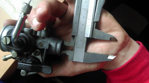

Avond,
Ik zat daarnet eens wat te kloten met de oude carburateur van mijn Streetmate, toen mij iets op viel.
Als ik de schuifmaat erbij pak, is de diameter van de uitgang van de carburateur rond 18 mm, op de carburateur zelf staat PHVA14 wat mij doet vermoeden dat het een 14/14 (?) is.
Echter, het spruitstukje is maar een schamele 15mm diameter aan de binnenzijde. Ik lees overal dat het spruitstuk ongeveer dezelfde diameter moet hebben als het "getal" van de carburateur, in dit geval dus super (14 om 15 mm).
Maar de uitgang van de carb is rond 18, dan zou een spruitstuk van 18mm binnendiameter toch meer mengsel door moeten laten en de motor beter lopen? Of ga ik hier de mist in en gat het echt puur om de diameter bij de naald van de carburateur (waar hij 14 mm is)?

door ief
Een naadloze overgang van carb naar spruitstuk zou mooier zijn.
